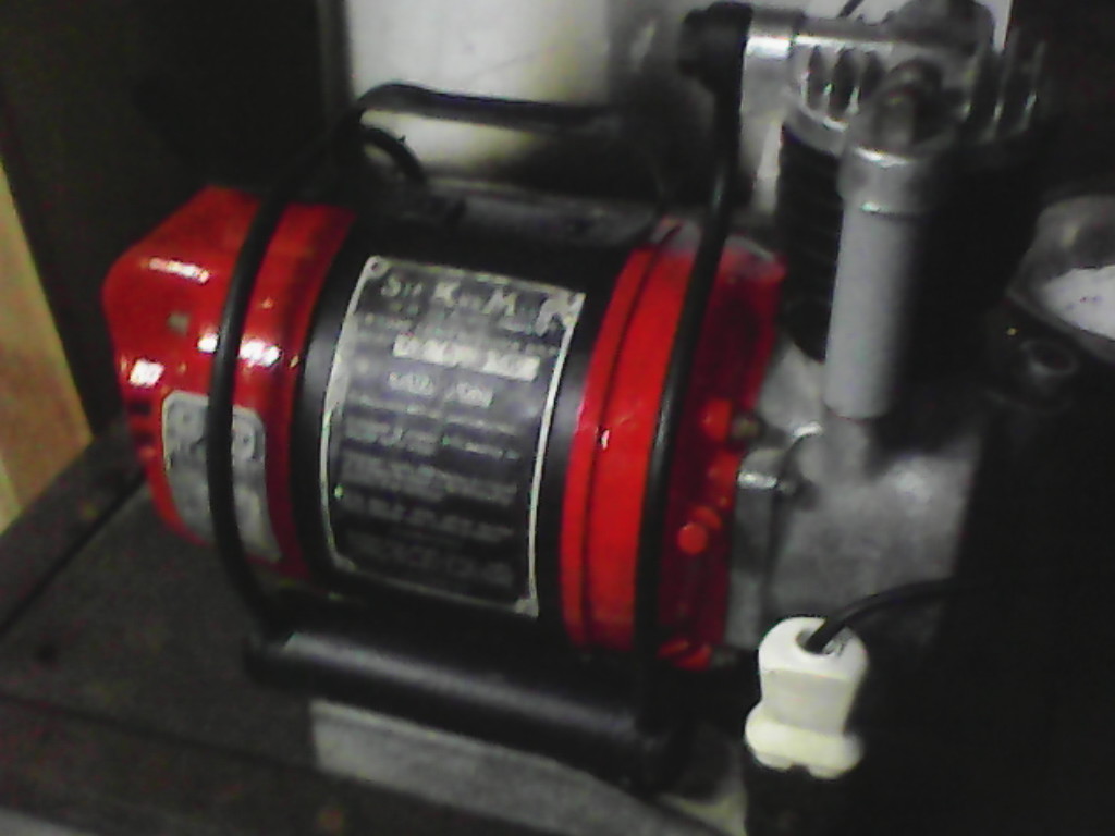

Par exemple mon ami Bop de chez Kremlin:

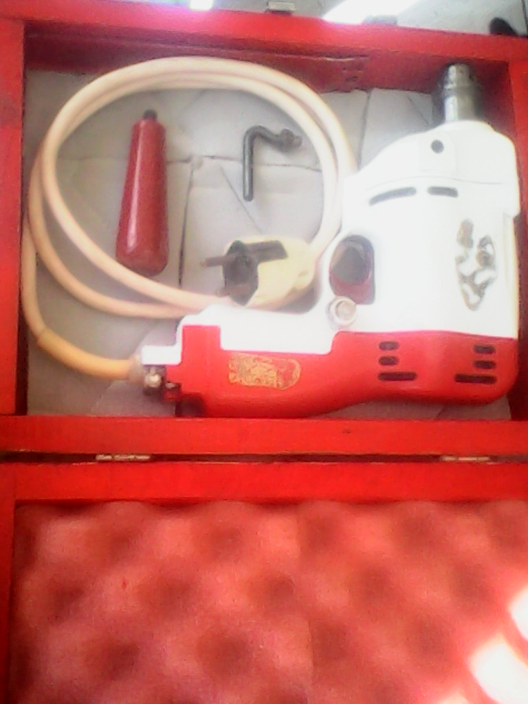

Ou encore quelques petites choses de chez B&D :

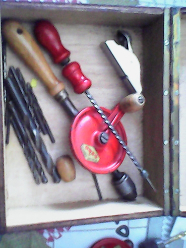

D’ailleurs, où trouver les mèches de la drille ? Je cherche sans succès depuis des lustres.

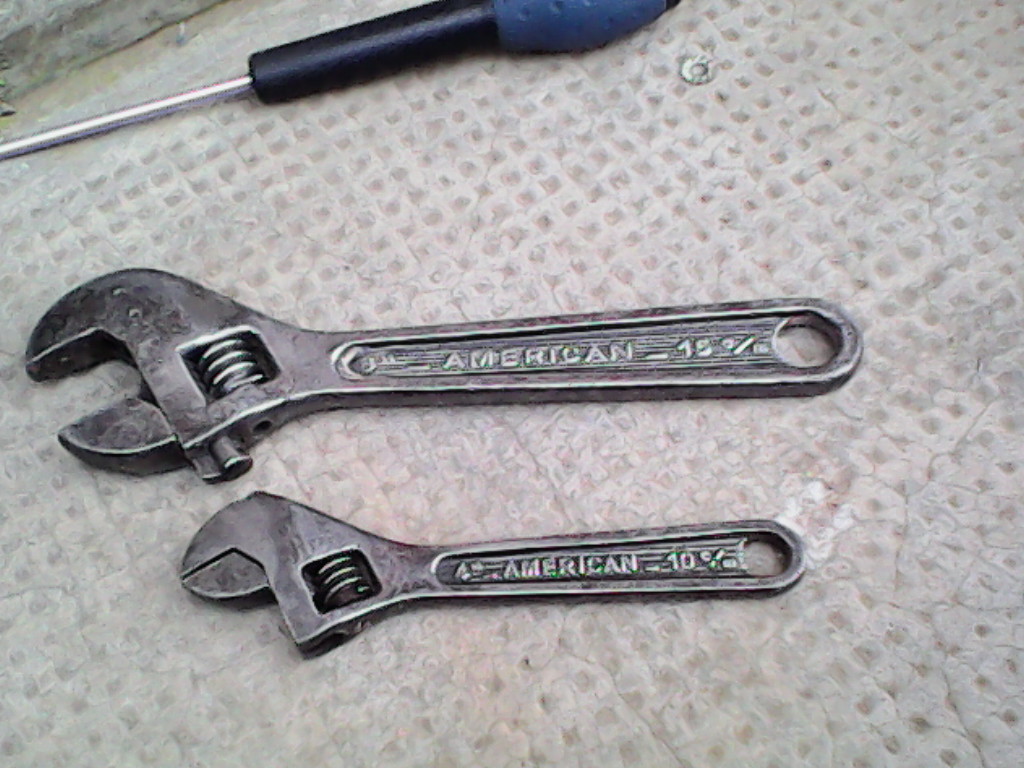

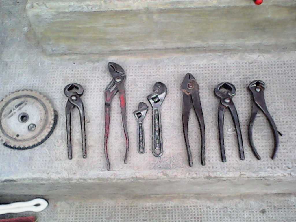

Enfin, un peu d’outillage à main :

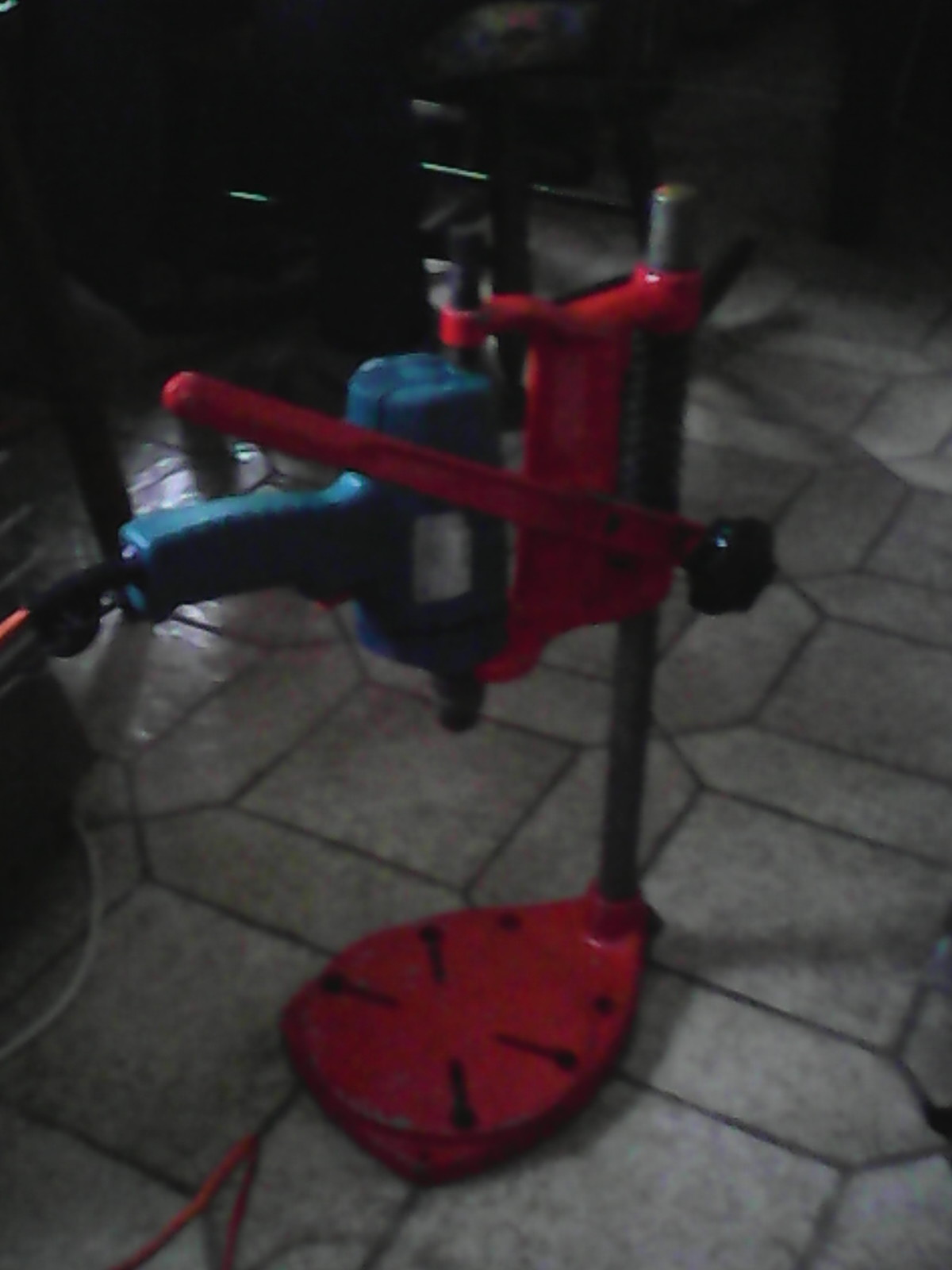

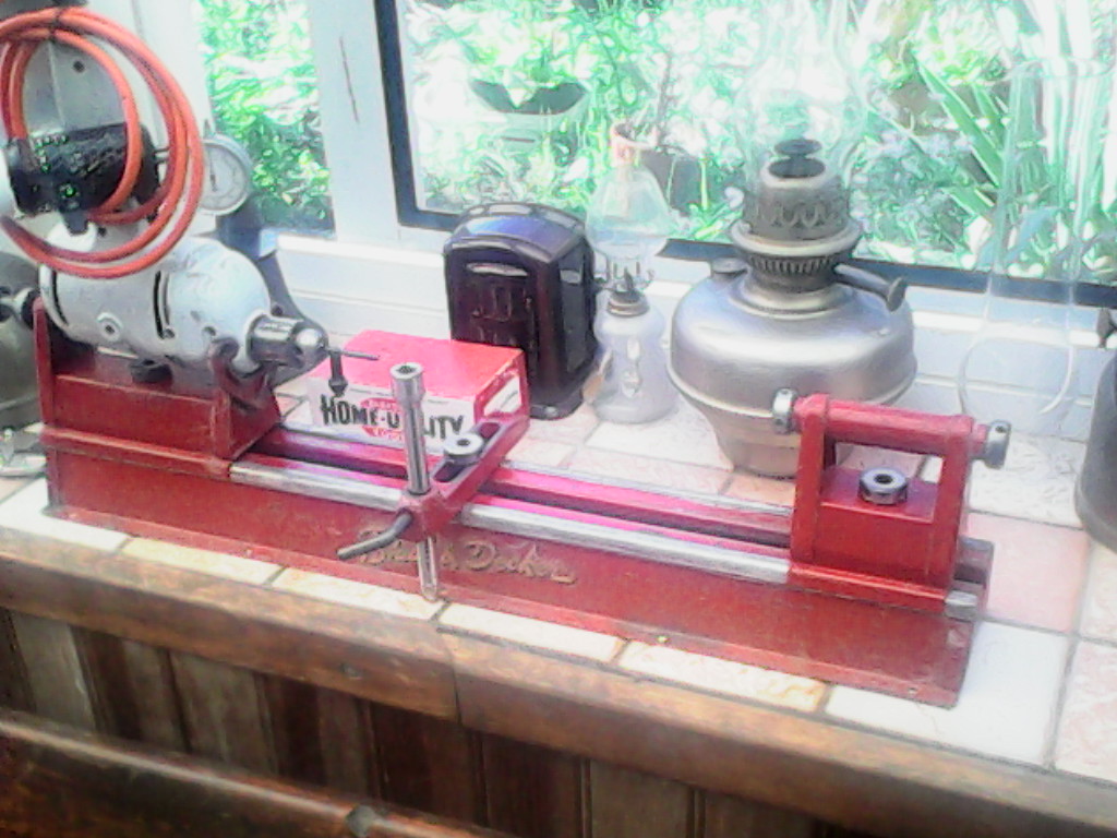

j’ai l’adaptation « tour à bois » , pour perceuse, en version « silex »
(très similaire a la version en « black & deker » sauf les couleurs …)
mais que fait il sur ce qui semble être une ancienne paillasse de chimie ?

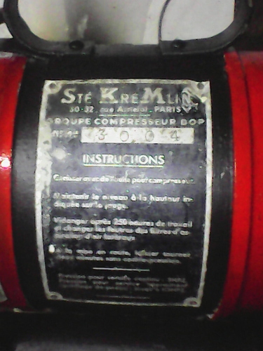

j’ai aussi connu cet adorable petit compresseur kremlin !
(si tant est qu’un compresseur puisse être « adorable » !)
Tu es bien la première personne à me dire qu’il connait le kremlin bop.

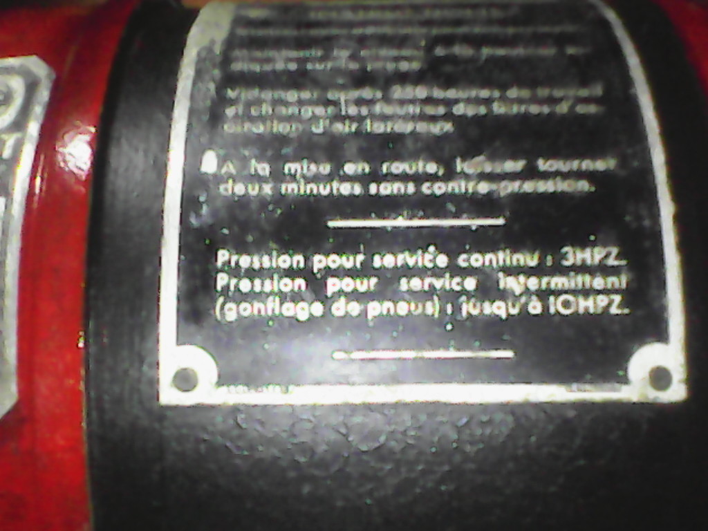

Si j’en crois les hectopiezes il date des années 20/30.
Adorable certes, ici aussi on l’aime beaucoup particulièrement pour son côté transportable partout. Mais il pèse tout de même un âne mort ! Très très très lourd ! Edit : d’après ma balance, presque 20kg.
J’ai réparé l’interrupteur de la prise comme j’ai pu, refait les filtres à air en inox, fait réaliser un adaptateur par un tourneur pour monter un raccord rapide… Un jour il faudra que j’essaie de peindre avec, j’ai le pistolet qui va dessus (les modèles prévus pour utiliser aussi bien un compresseur que la pression de la roue de secours)
Avantage sur toute la production moderne : le silence de fonctionnement et la possibilité de monter à des pressions indécentes si le besoin s’en fait sentir.
On trouve très peu d’infos sur ce compresseur, pour ne pas dire qu’on ne trouve rien. Tu en sais plus ?
Mis à part que ce genre de compresseur concurrençait le fameux modèle michelin vendu à prix d’or maintenant, et qui en dehors du look avec le bibendum n’a rien par rapport au Bop. Au moins le Bop a des cuves, et fonctionne sur le 220…
ça n’a l’air de rien les cuves, mais c’est le plus important. Pas comme réserve d’air vu leur volume ridicule mais comme décanteurs.
Le tour B&D est posé sur la tablette de fenêtre de la véranda, je n’ai pas de paillasse de chimie ici, hélas.
Oui, je sais, c’est rare, les Kremlin Bop … J’ai connu, mais je n’en ai rencontré qu’un seul exemplaire, puis plus jamais …Je ne pensais pas que c’étais si rare d’ailleurs ! Et c’est très ancien, de ce fait, peu d’entre eux ont subsisté jusqu’a nos jours en état de marche !
Ce compresseur est effectivement bien plus silencieux que les compresseurs à pistons usuels vendus en G S B … Après , si on veux des compresseurs silencieux, il y a ceux destiné à l’aérographe , ou ceux a usage médical , pour l’asthme ou la B C P O (ils font peu de bruit, mais le débit et la pression sont faible et ils sont incapable de gonfler des pneus !)
Le plus étonnant avec le Kremlin Bop c’est l’espèce de détendeur à 2 positions.
Il fonctionne exactement comme une soupape de sécurité de chaudière à vapeur de locomotive mis à part que par une astuce de conception le tarage du ressort peut être faible, ou fort.
Le premier tarage suffit généralement à convenablement dépoussiérer un CV sans tout tordre, ou un châssis etc. Il faut simplement choisir une soufflette en rapport avec le modeste débit d’air du petit monocylindre.
