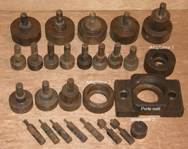

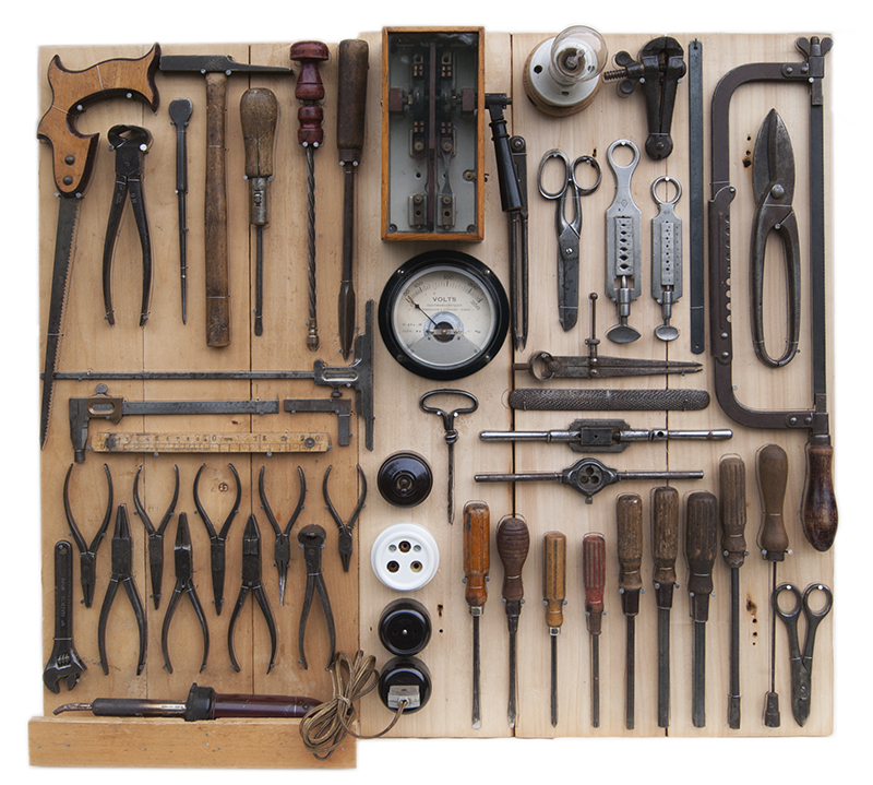

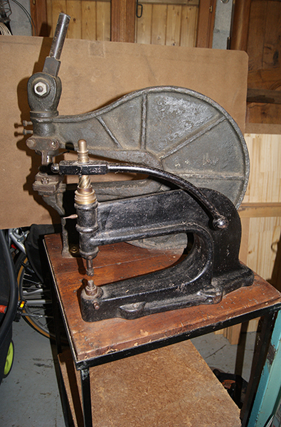

j’ai ça :
Outlis Poinçonneuse SEG_lt
:wink: Daniel
@Guyez_Daniel ces vieux outils ont un certain charme, et j’ai bien aimé le tableau avec le coupe circuit à couteaux sous coffret vitré et lampe d’éclairage sur douille porcelaine !

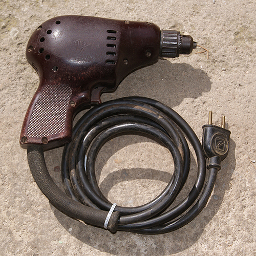

et la prise porcelaine à 3 trous , c’est pour la perceuse.
Perceuse Silex 903_13 n20B415_l
Elle marche encore ? elle est pas jeune, cette perceuse !
(Ceci dit, et si elle marche, c’étais le genre de perceuse simple et robuste, qui ne cale pas pour un rien … mais avec lequel on pouvais se tordre un poignet si le moteur est puissant et que le foret se coince ! )
Dans le même genre ( en moins ancien ! ) j’ai toujours une vieille perceuse « silex » , couleur « or martelé » , increvable !

c’est une Silex et cella aussi . les deux fonctionnent

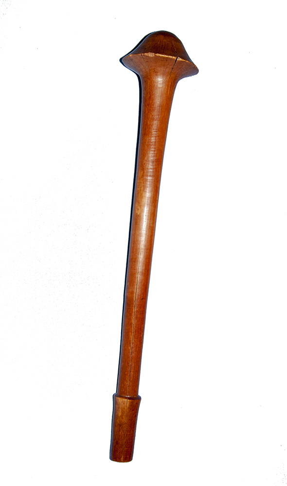

Les perceuses Silex étaient souvent vendues avec un tourne-vis Massue, offert en cadeau!
massue

massue ?

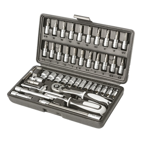

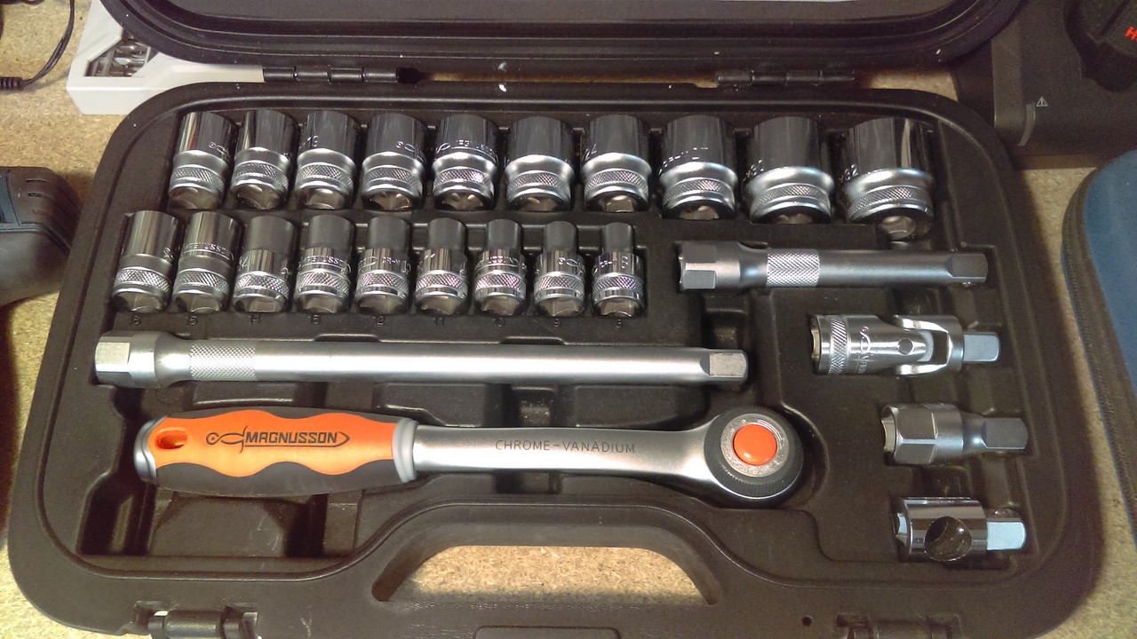

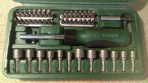

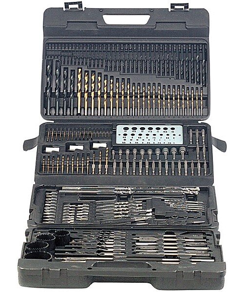

Perso j’utilise ce genre de coffret d’outillage bien complet et très pratique ou sinon après j’ai la grosse artillerie aussi mais c’est assez rare d’avoir à en venir à cette extrémité là! :slight_smile:
Florian.L
ils sont bien ! ces assortiments avec cliquet ou tournevis à cliquet (et le second en métrique est de l’excellente marque Magusson )
Pour ma part, j’ai pris des assortiments similaires , mais de chez LIDL ( marques parkside, powerfix, qui en dépit du fait qu’elle soient vendues en discounter alimentaires, sont de fort bonne qualité … ) ou chez ALDI (comparables à LIDL et même origines …bonne qualité aussi )
Apres, si il faut sortir « la grosse artillerie » comme vous dites, et si il faut forcer parce c’est bien serré …Ou parce c’est de la grosse mécanique …je préfère les classiques clés plates ou à pipe , et dans de bonnes marques connues (Sam, Facom, Stanley, Gedore, KS tools …)
a noter : beaucoup de ces grandes marques font désormais parties d’un seul et même groupe, avec une qualité égale …Et parfois une légère régression par rapport a la légendaire qualité d’antan ( C’est notamment le cas de Facom , qui a connu pour certain nombre d’outils un certain « nivellement par le bas » …Tout en restant cepandant encore bon )
Je prends ces outils là aussi, c’est de bonne facture, on trouve pire dans les magasins spécialisés parfois !
Pour les consommables, Lidl et Aldi valent encore plus le coup.
