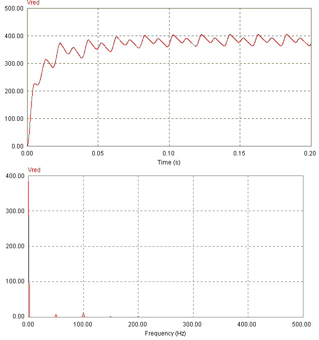

Avec une résistance suplémentaire de 200 ohms en série avec une diode, on voit bien apparaître une composante à 50 Hz en sortie du redresseur.
L’analyse de Fourier montre ce 50 Hz. L’harmonique dominant et toujours à 100 Hz, mais ces harmoniques sont très faibles devant la valeur moyenne (390 V environ).

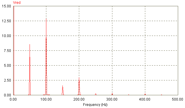

petit Zoom sur les harmoniques :

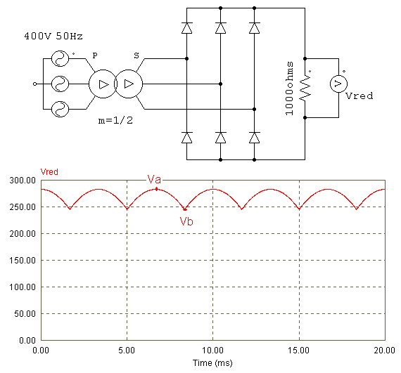

L’énorme chute de tension d’un redresseur monophasé est due au condensateur de filtrage qui se décharge entre les alternances de la tension du secteur.
En triphasé, ce condensateur de filtrage n’est pratiquement pas nécessaire car on dispose de 6 alternances (schéma joint) pour assurer une tension à peu près continu sans même avoir besoin de filtrer.
Un filtre capacitif, quand même nécessaire, ne provoquerait que des variations de tension entre les valeurs Va et Vb du schéma. Ce serait mieux avec 12 alternances…

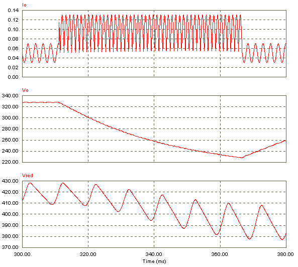

Si votre logiciel le permet, vous est-il possible de simuler un push 6L6 classe B en sortie de redressement, c’est à dire par exemple une résistance qui passe de 25.000 ohms (10mA) à 2.500 ohms (100mA) avec une fréquence de 435 hertz ou celle que vous voulez (celle du son qui passe dans l’ampli), de simples créneaux suffisent, et même c’est mieux que du sinus, pour représenter la variation de R en sortie. Quand on fait la mise au point d’un ampli, c’est en signal rectangulaire.
… Donc 2 graphiques: un montrant la tension de sortie dans le cas d’un courant mono redressé, filtrage 16µF+self+16µF, le 2e en tri « 6bosses » et en tri « 12 bosses ».
… Je serais très curieux de voir ça. Il y a là quelque chose de très important, et dont personne ne parle.

Le fonctionnement que vous le décrivez correspond à une classe A (valeur moyenne du courant 55 mA avec variations de + ou – 45 mA à 485 Hz). On ne voit donc aucune chute de tension particulière (la composante alternative 485 Hz passe par le second condo de filtrage).
Ci joint une simulation en monophasé 2 alternances avec variation du courant de sortie moyen. Il est évident que la tension Vo en sortie de filtre varie beaucoup. C’est très classique et on sait qu’il faut réguler la tension de sortie en classe B ou bien n’utiliser que des montages qui sont insensibles à ces variations).
Pour le triphasé, il est évident que l’on aura pas ces variations importantes de tension. Si vous voulez une simulation en triphasé plus réaliste, il faudrait donner les caractéristiques du filtre et du transfo (résistance et inductances de fuite).

…Votre démonstration est très convaincante, je ne pensais pas qu’il y ait cette inertie du filtre, pendant 3 oscillations, 60ms, qui évite une chute immédiate de tension, et on voit en bas le pauvre redressement qui « se démène » pour essayer de rétablir la situation, comme un rameur aux galères.
