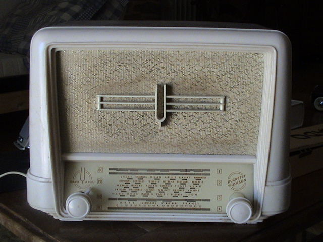

Pour finir, une petite photo du dernier rescapé (à l’origine de mon trouble sur le filtrage) qui était équipé de deux condensateurs de 50µF que j’ai remplacé par deux de 22µF (parce que je n’avais rien d’autre :exclamation: ) et pour le moment , il n’a pas encore fumé.

Mrrant ton ducretet. j’ai un L2323 qui ressemble àca, mais en un peu plus petit je pense et j’ai aussi l’équivalent du L2323 amsi avec la pendule. Bien kitsch :slight_smile:

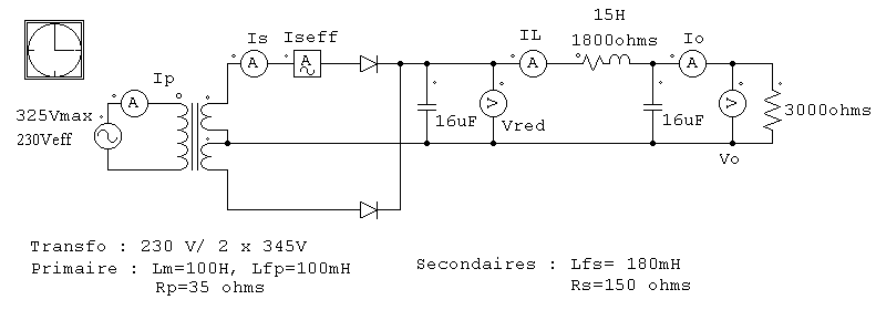

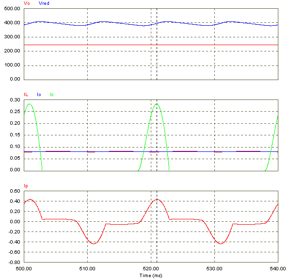

J’ai simulé une alim de poste à lampes crédible (je l’espère, voir schéma joint).
Le courant fournit par le redresseur étant à peu près continu, de valeur 82 mA, la puissance se calcule avec la valeur moyenne de la tension (395V).
P = 395 x 0,082 = 32,4W
Chaque secondaire calculé pour 345 V, fournit un courant impulsionnel de valeur efficace de 85 mA (mesuré par le logiciel).
S = 345 x 0,085 x 2 = 58,7 VA (x2 pour 2 enroulements)
Le facteur de puissance du secondaire est donc : Ks = 32,4/58,7 = 0,55
Au primaire, le facteur de puissance Kp sera 1,414 fois meilleur (en théorie si on néglige le courant à vide, mais le logiciel peut faire les mesures)…

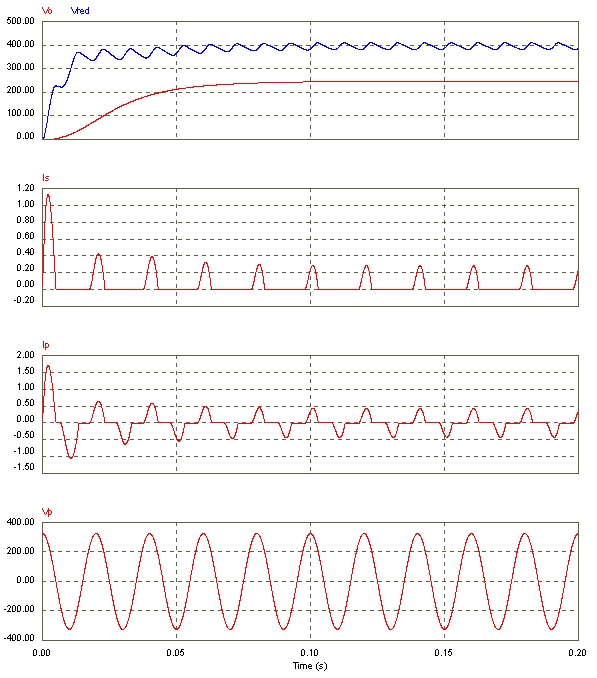

Merci Monsieur Jardine ! Montrez-nous aussi ce que cela donne à l’enclenchement, condensateurs déchargés, afin de donner un exemple pour le courant d’enclenchement.
Voila, pour une mise sous tension lorsque la tension réseau passe par son maximum, avec diodes à jonction.
Avec des diodes à vide, on n’aurait pas la pointe de courant au démarrage (chauffage progressif).
