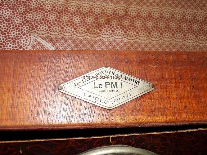

Celui ci est bien marqué du nom de ses concepteurs:
datation…1928 - 29 ???

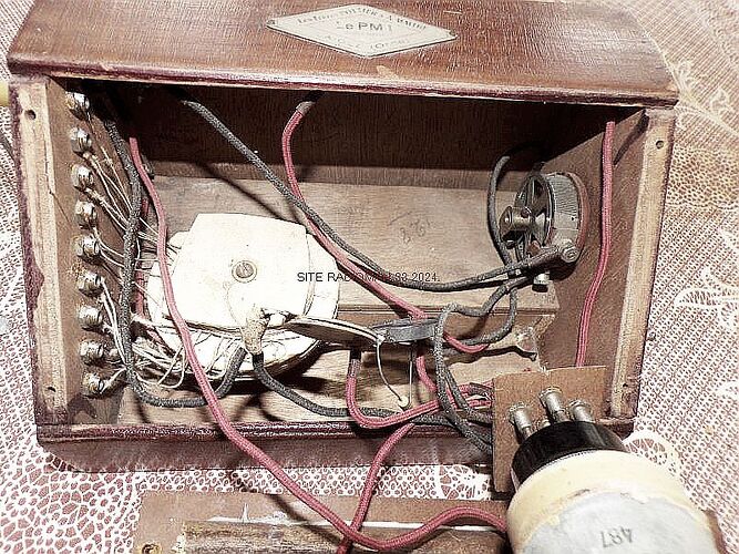

Sur le coté il y a une rangée de douilles bananes;
quelqu’un sait à quoi ça correspond ? gammes d’ondes ?
Visiblement des prises intermédiaires sur la bobine.
il n’y a pas de fils ou de bornes d’alimentation…

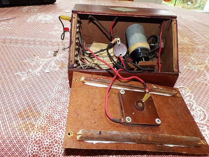

l’intérieur a été assez bricolé!
si quelqu’un a une photo intérieure d’un poste similaire?

— la datation sachant que sur la plaque il est marqué « pottier & maitre »

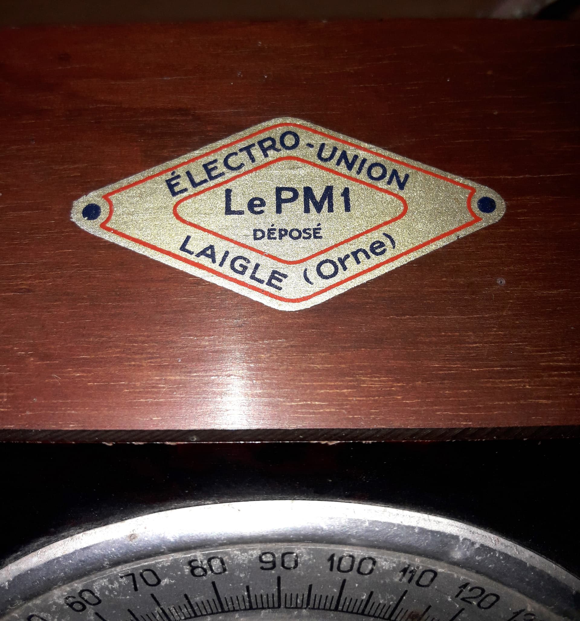

Oui, mais ce sont des modèles plus tardifs car marqués « électro-union »…

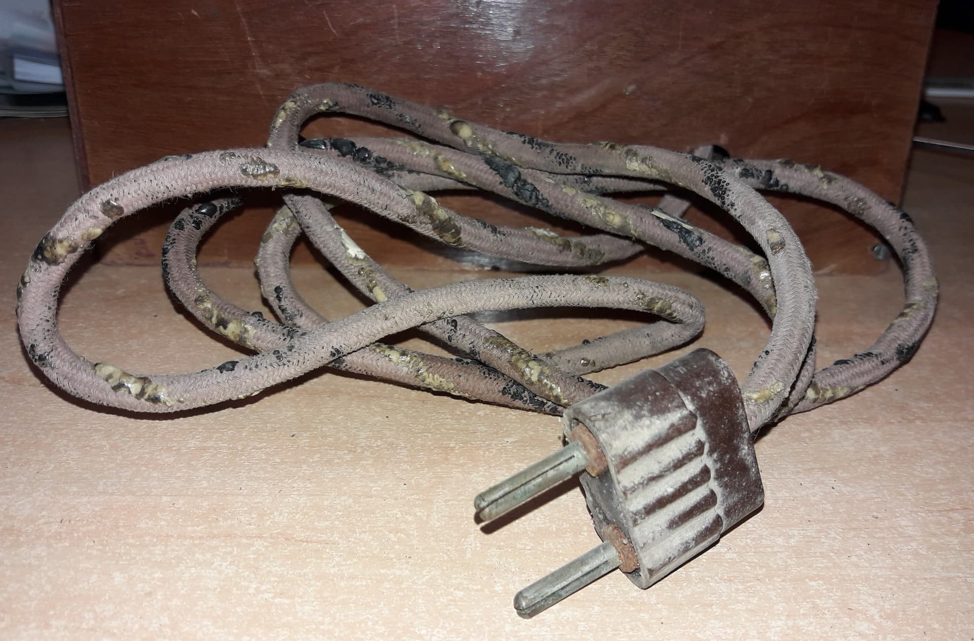

Pour l’alimentation il faut l’ouvrir à l’arrière, le compartiment à piles (en rouge) n’est accessible que depuis l’arrière, on peut y loger des piles de 4,5 volts, une pour le chauffage et deux (ou trois) en série pour la « HT » :
Le schéma est sans doute celui du négadyne, un classique des schémas de montage monolampe avec une bigrille, il suffit de chercher (avec la loupe :mag_right:) les nombreux sujets déjà discutés dans ce forum pour en apprendre plus.
Pour les prises du bobinage il faut un peu de perspicacité, quelques mesure et de l’imagination …:wink:
Ok, merci pour cette réponse précise et bien documentée!
J’avais bien remarqué que le compartiment à piles était accessible par l’arrière et meme pris en photo:
mais aucun fil n’y va !

En ce qui concerne les prises latérales, j’ai remarqué qu’il y avait 4 prises jaunes et 5 prises rouges que l’on sélectionne avec une fiche banane:
donc cela correspondrait (peut-être) aux 2 gammes d’ondes.

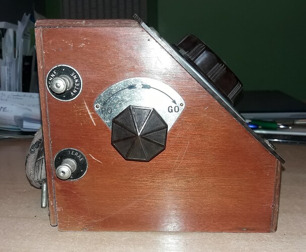

Sur les modèles plus tardifs, il y a bien un commutateur PO/GO.
En ce qui concerne les piles la place est assez réduite: 3 piles maxi, et aucun interrupteur pour les mettre hors circuit!

Je vais essayer de le relever au moins partiellement, car cela a été bien bricolé là-dedans!
le plus important est le circuit de la bobine
et comprendre comment on y couple l’antenne sans trop le des-accorder ni l’amortir
Ok mais pas évident car il est vissé sur le fond et j’hésite à démonter car les fils sont fins et fragiles…
Je suis étonné par le fait que nombreuses personnes ont cet appareil et que personne n’ai cherché à le faire fonctionner ou a relever le schéma…
peut etre a l’ohmmetre ( un bon basse valeur ou methode des 4 fils ) en mesurant la resistance ?
deja savoir si on a une ou deux bobines separées
ok, je teste:
visiblement il y a deux bobines (une petite et une plus grosse) mais elles sont reliées ensemble (en série): j’ai bien une continuité sur l’ensemble des douilles bananes.
la borne antenne va sur un côté du CV d’accord
la fiche banane de sélection est branche sur un condo mica lui meme relié au support de lampe (mais cette partie a été bricolée).
on se rapproche du second schéma avec une double self à prises…

Peut tu me faire des photos du tien si tu l’as encore sous la main!
en particulier une photo intérieure m’aiderait bien, car le mien a été bien bricolé!
Celle sur la fiche 27074 n’est pas assez claire je pense, je vais essayer de faire mieux…
L’idéal serait en effet un schéma !
Oui, la photo est floue.
Faut faire une photo avec un bon éclairage si on veut voir le cablage!

C’est la version avec petit châssis en aluminium, bobinages sur un tube de carton bakélisé, inverseur PO - GO du côté gauche et CV de réaction avec interrupteur sur le côté droit, selon cette photo en lien du GL :
C’est une version plus tardive bien différente du mien…
J’ai continué les investigations :
j’ai sur la partie haute (sous l’étiquette deux contacts qui correspondent aux connexions du chauffage:
il y a deux condensateurs (ronds) marqués 0,1/1000 et 40
(pas d’unité)
une résistance de 1Méghom est soudé en // sur le « 40 » et une autre résistance a un côté en l’air…
trouvé aucune connexion pour la pile « HT »
