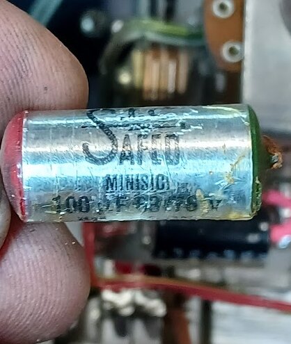

C’est prévu :wink:, c’est la tempo de la libération de l’embrayage, le condo est en // sur un relais, le tout avec une résistance en série sur le 48v

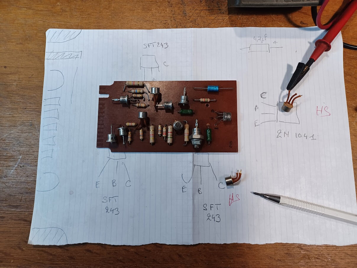

Denain, je dessoude les 6 transistors PNP STF243 et les 2 transistors 2N1041 ( 4 par carte) pour ne plus avoir de retour au metrix
fait attention aux pistes de ces cartes en papier bakelise avec l’age l’adherence du cuivre ne vaut pas un pet de lapin
:joy: et là, je dirai : et merde, espèce de fumier de lapin …
merci
Au scandale, le fumier de lapin, c’est moi :rofl:, j’ai remplacé 2 transistors SFT243 et 2 transistors 2N1041 par des 2N2905. :upside_down_face:

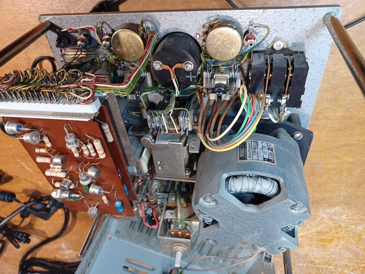

Et ouah, mon pépère d’'impulsographe Électromécanique CARTIER donne signe de vie :slightly_smiling_face:
Et le grand père condo, il est encore dans sa marge des 20%
Je ferai une vidéo après le remontage de la bête.
