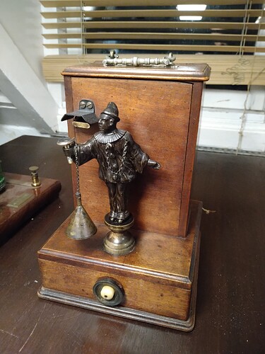

Bon…Si on revenait au sujet d’origine ? D’aucuns prétendent que ce serait un manip pour la télégraphie ? Qu’en pensent les amateurs de CW ??
Bonjour Joël, ou un mini chalumeau?
Non, c’est effectivement un allumoir.
  • La pièce entourée de rouge est une charnière qui doit être normalement rabattue à plat sur le boîtier.
  • Le bec a un mouvement en arc de cercle dessiné en vert, sa position de repos se trouve dans le trou du boîtier en bois.
  • Lorsque le bec passe entre les deux masselottes en laiton entourées en bleu, qui devraient être garnies de brossettes en laiton ou en bronze, cela provoque une étincelle par rupture du courant dans la bobine d’induction qui se trouve dans le boîtier, ce qui allume le bec.
  • Le petit creuset en laiton juste en dessous des masselottes sert je pense à éteindre le bec, avant de remettre en place la partie mobile de l’allumoir sur son support.

Ce modèle n’est pas un allumoir.
si, si, ça fonctionnait avec 2 ou trois piles « mélasine » ( ou autres) , pour allumer la petite lampe pigeon.
Même chose ici sur un réveil de 1890
je collectionne et recherche ces appareils.
Daniel
Salut Daniel. Oui je connais bien ces modèles.Bien sûr on peut les appeler " allumoirs " car ils s’allument LOL ! ça dépend des modèles.Et celui de la photo que j’ai mise est une lampe Pigeon, et n’a pas de pile( les piles devaient être extérieures ) .C’est un modèle simple.
Quand on tire sur la poignée, on allume la mèche, et quand on la relâche aprés service, la flamme est étouffée par l’éteignoir.
Et quand on la laisse sur son socle mural, elle sert de lampe d’éclairage grâce à son " miroir" métallique de forme concave, qui réfléchit la lumière. En tous cas, c’est le modèle que je connais, et n’ai jamais vu les autres, à part sur les pubs.

En admirant ta belle photo, je me dis que l’ampoule, à gauche, ne devait pas allumer beaucoup ! :grinning: Je suppose que celle d’origine devait être centrée sur le " miroir ". Telle quelle elle est bien trop basse, si son support est à la bonne place.
En parlant de support, quel était son type : à vis, à baionnette, autre ?? Celle de la gravure en bas et à droite semble être semblable à une TM miniature à pointe ??
