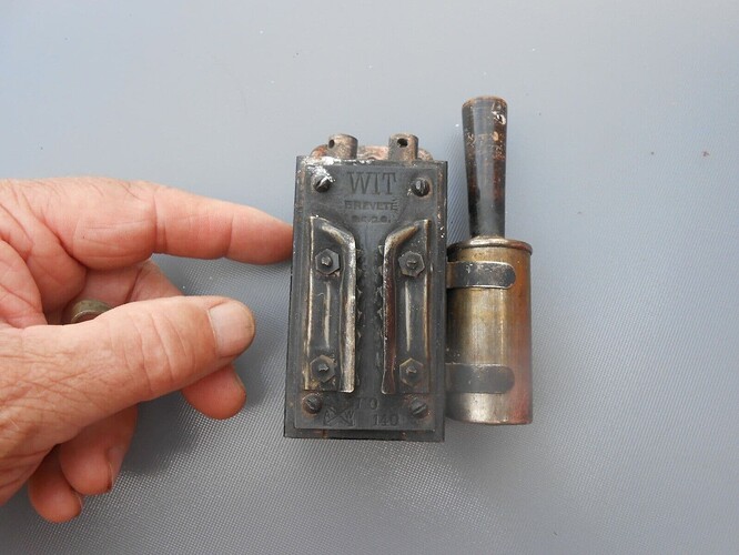

Qui connait cet engin ??
briquet electrique
d’autres modèles
Merci Remi.Et il est complet ? Comment ça fonctionne ?
en general ils se branchait directement sur le 110V continu
qq rares modeles etait associées a un pile
le tube est rempli d’etoupe imbibée d’essence un meche sort au bout du petit tube
en rabattant l’equerre on peut mettre en contact le tube portant la meche avec un piece sous tension et l’etincelle allume l’essence
le gros tube doit pouvoir se desolidariser en bas
si ce n’est pas le cas c’est un allume cigare , pipe , cigarette de bistro mis a la disposition des fumeurs
ils fonctionnait tous sur le meme principe ; essence + etincelle = flamme
