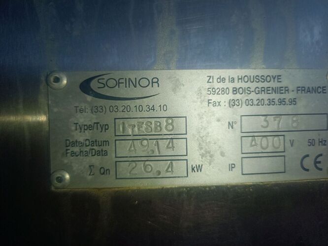

Sur une rôtissoire (en triphasé ?) de chez Sofinor (Inotech):
en vrai la rôtissoire :

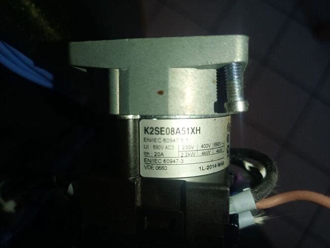

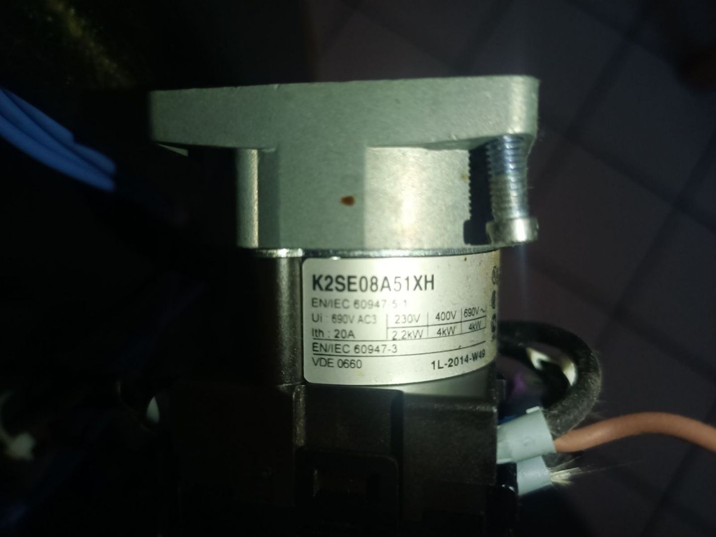

Et le machin :
Si quelqu’un en a un ou son jeu de cames a ce serait le pied ! ! !
Il semble qu’il y ait un contacteur K2 chez Télémécanique qui peut le remplacer mais . . .

Elle es bien en tri 400V d’après catalogue de…2015 :hugs:

En pièce jointe, notice technique.
Bonne journée
Notice_tech_ITESB_ITESC_fr.pdf (1,0 Mo)

pourriez-vous faire des photos plus explicites merci
Bonsoir @dallas33 ,
Ce bidule est, en fait, un commutateur à cames avec du courant fort et pas facile de trouver des équivalences quand le fabricant se borne à « planquer » ses documents et vous propose de vous livrer une pièce qui, bien qu’équivalente ne peut être de chez le fabricant Schneider qui ne le fait plus, et refuse de vous donner une référence, quel que soit le fournisseur qu’il a choisi ainsi que celles d’autres fournisseurs qu’il a forcément contacté pour « simplement » se conserver le droit d’être le vôtre à bien plus cher que tous ! ! !
Voili voilà l’explication (bassement due au mercantilisme) demandée . . .
Mais le lien donné a suffit pour les trouver facilement
