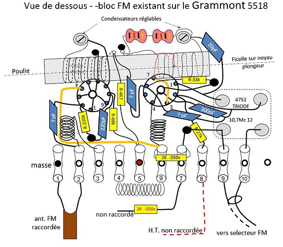

Bonjour à tous.

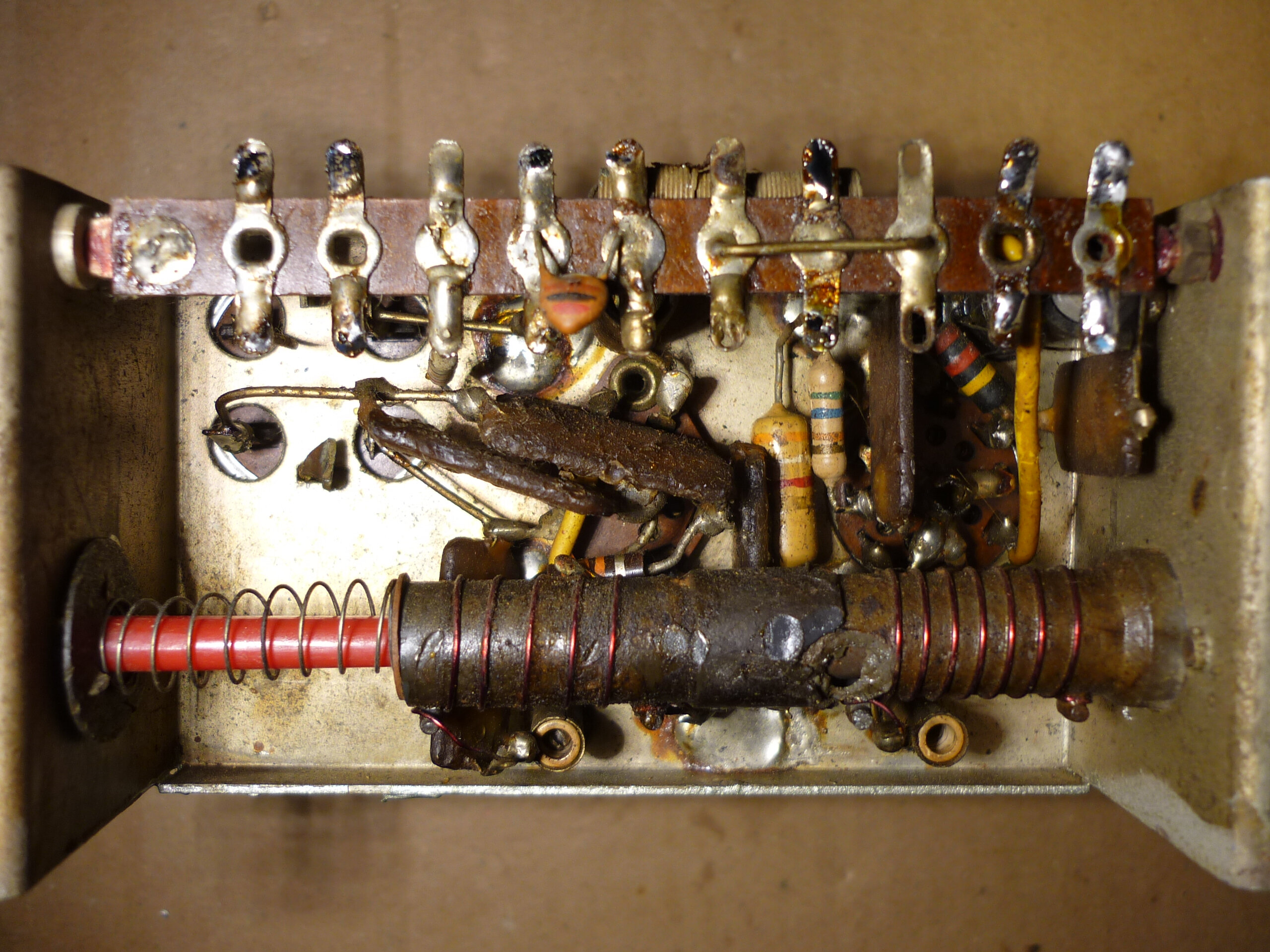

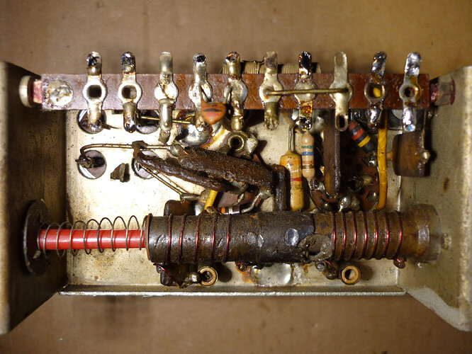

Je l’ai trouvé ce module monté sur le GRAMMONT 5518 que j’ai chiné il y a 1 an.
J’ai remis en route la partie BF du poste. Avec une très bonne musicalité sur PU.

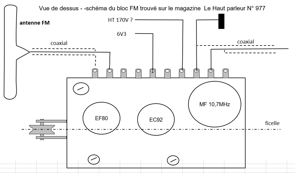

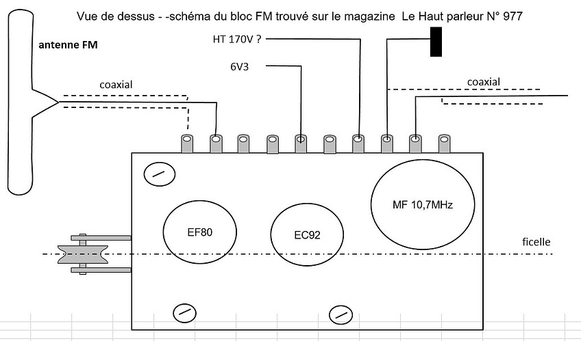

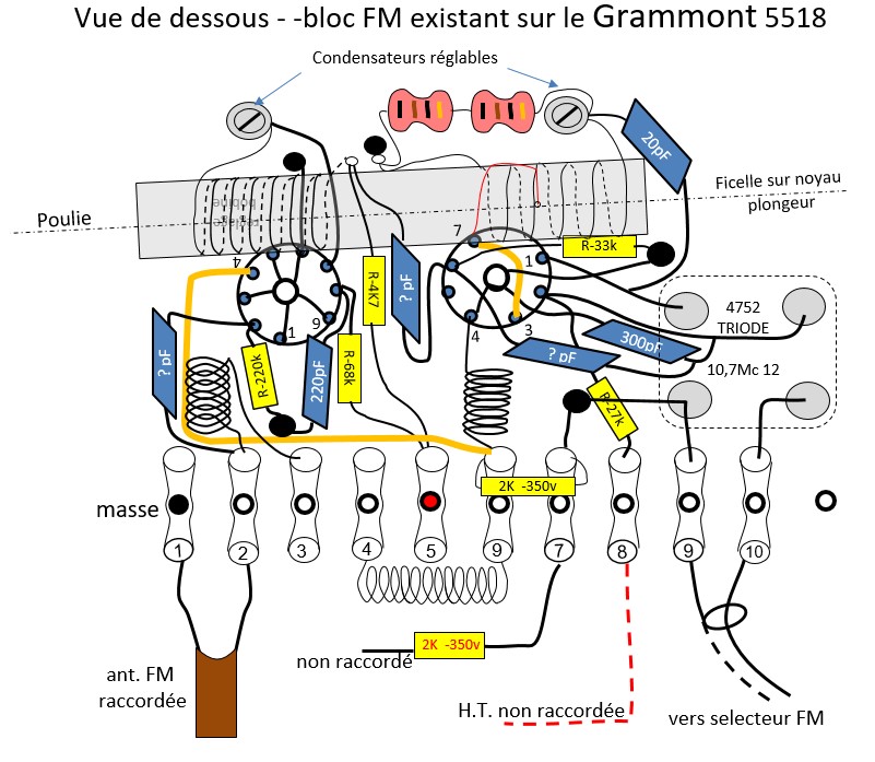

J’aimerais faire fonctionner la FM mais le module a (peut-être) été trafiqué et n’a pas (peut-être) jamais fonctionné sur ce poste. Des anomalies de raccordement internes sont à redresser.Des broches de composants ne correspondent pas aux plots de raccordement du schéma trouvé sur le Haut Parleur N° 977.
J’ai relevé et fait un dessin de ce que contient ce module. les éléments sont tellement serrés qu’une photo n’apporterait rien.
Qu’un peut-il m’aider à relever ce challenge?
Ça ressemble au tuner des appareils Ducretet Thomson ou la voix de son maître, il doit y avoir un noyau plongeur
Salutations Jean-Luc
Peut-être même un double noyau. Ça ne doit pas être très sensible ni sélectif !
Le même tuner MF a été employé sur le La voix de son Maître 855.
Voir le Schéma de cet appareil.
Cordialement.

C’est forcément un noyau double ,la tête fonctionne mais ce n’est pas une bête de course ,il y en a même avec deux EF80 !
Rien à voir avec du Grundig !
