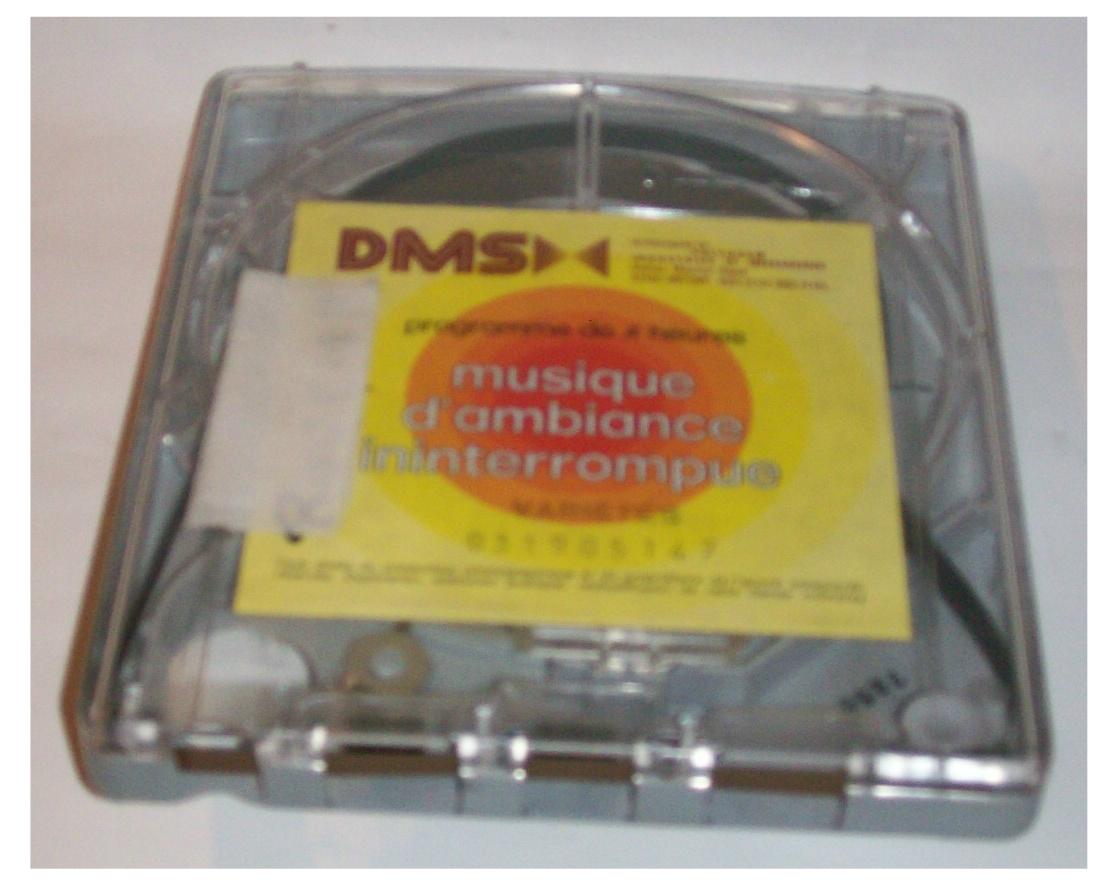

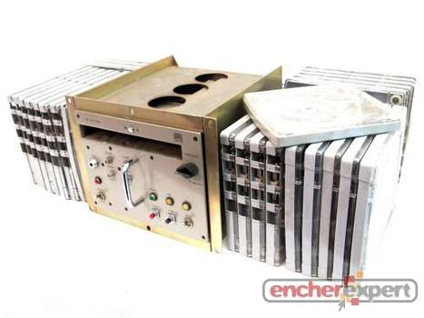

Qui connait ces Cassettes
Qui connait ces cassettes,de ce que j’en sais elles étaient utilisées
dans les magasins pour diffuser une musique en continue!
Bien sur,si c’était possible j’aurai souhaité trouver ce magnéto qui
diffusait ces bandes!!Merci de vos infos.

J’ai trouvé ça sur ibé, 170275714160 :wink:
Si le boîtier fait approximativement ces mesures :
largeur : 112 mm
longueur : 132 mm
épaisseur : 22 mm
et la bande environ 6 mm de large
il s’agit de cartouche.
Ces cartouches étaient, en autre utilisé, dans certaine station de radio pour diffusé les sonals (jingles) et les pubs.
Sauf erreur elle tourne à 9,5 cm/s (ou 19 cm/s ?) et peuvent, pour de dépanner et avec un peu d’astuce être lu sur un magnétophone à bande classique évidement, pour une utilisation normale il existait des machines spécialement conçu pour les lire.
Daniel

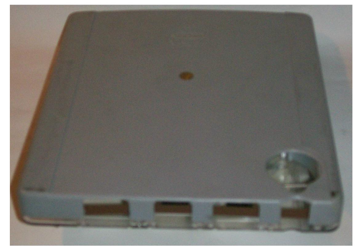

re Bonsoir,
La photo de l’appareil et les cassettes sans bandes ont une
forte ressemblance avec la photo que j’ai mise, mais maintenant
qu’il y à des dimensions alors ça ne va plus!
les dimensions que j’ai sont Longueur 176MM largeur 151mm
seule l’épaisseur est environ de 22mm
La personne qui m’a donné ces cassette qui faisait autre fois de la sono
m’a bien dit que c’était pour faire de la musique d’ambiance dans certains
magasins et ça tournait en continu,c’est tout ce que je peut dire.
Cordialement.
JM.
Demandez-en les dimensions au vendeur, au cas où… :question:
oui je vais demander les dimensions.
JM.

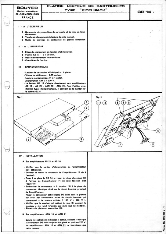

Bonsoir Jean-Michel,
Les K7 DMS Diffusion Magnetique Sonore (ou plutot les cartouches sans fin) étaient utilisés comme musique d’ambiance dans les grands magasins ,genre Prisunic, Monoprix,etc …
4 pistes d’1h a changememt automatique, diffusion sonore en continue. les cartouches étaient en location (enregistrées bien sur)
les lecteurs musiques et paroles (reclames program.étaient égalememt en location)
ci-joint : photo lecteur LGC2300 PHILIPS
" " " " " GB14 BOUYER avec possibilité de mettre des cartouches plus petites (genre autoradio)
Schémas du LGC 2300 Philips dispo.
Cordialement,
François

Bonsoir François,
Ben voilà,ce que vous dites,c’est exactement ce que m’a dit la personne qui m’a donné ces casettes.
Mais hèlas je n’ai pas l’appareil,dommage !

Bonsoir à Tous,
J’ai la réponse de la dimension des cassettes qui sont
sur ibé dont la photo est ci dessus.
Donc ce ne sont pas encore les mêmes!!
Longueur 213mm Largeur 192mm Epaisseur 20mm.
Cordialement JM.

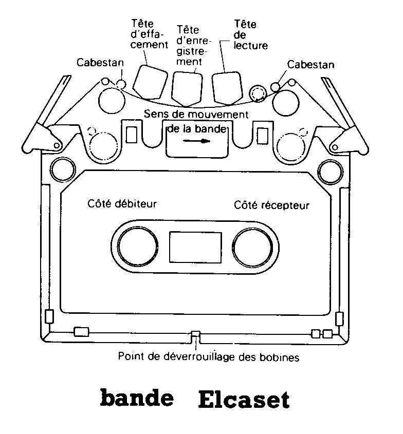

Les cassettes Grundig sont apparu pratiquement en même temps que la min-cassette Philips. Elle a vite disparu.
Dans les années 70 les japonais ont lancé une cassette de meilleurs qualité l’Elcaset. De taille plus grande elle tournait à 9,5 cm/s. Ce fut un échec commercial car à la même époque la cassette Philips s’est améliorée grâce à l’utilisation du Dolby, de cassettes de meilleure qualité (métal en autre).
Daniel

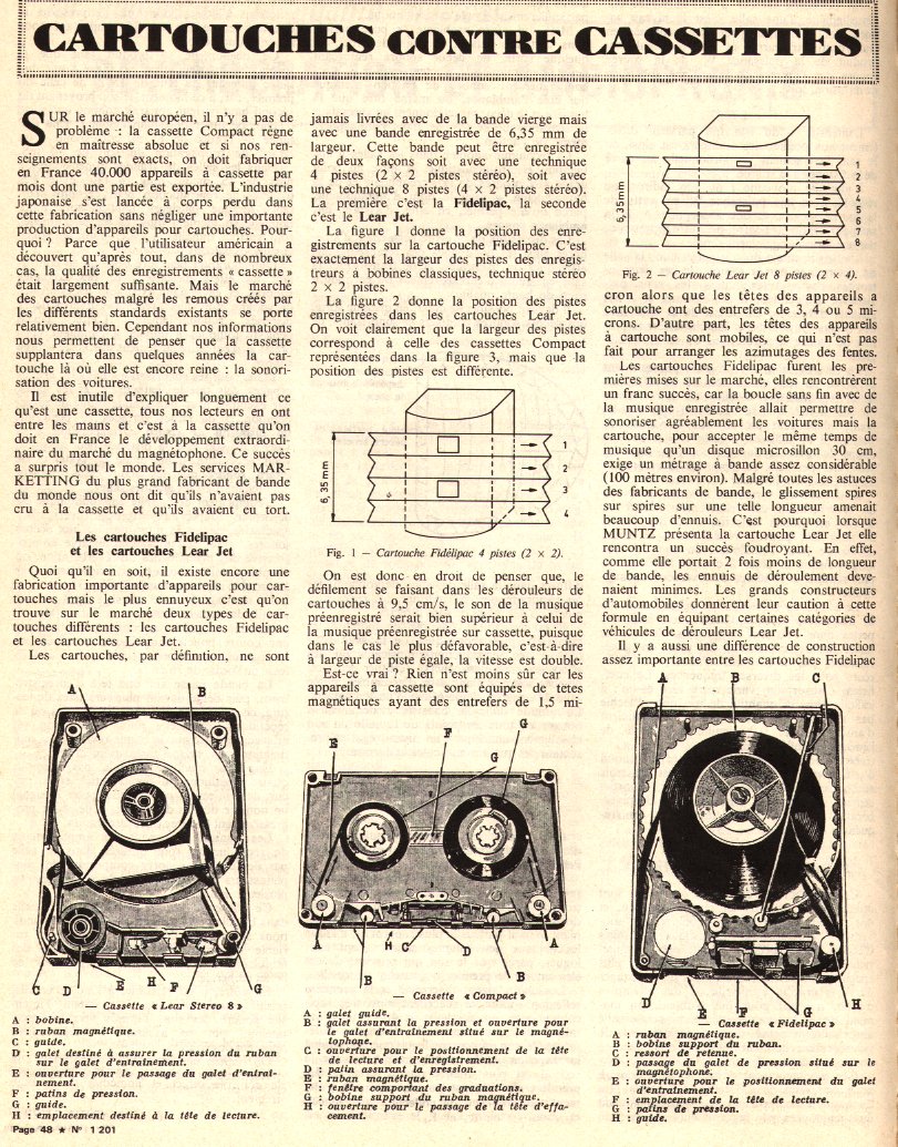

voici quelques scans tirés du numéro spécial de « Le Haut-Parleur » de mars 1969.
je pense que vous serez paré avec cet article complet…
bien amicalement
