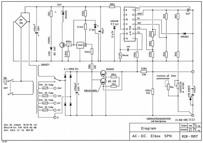

Qui connait cette alimentation Impo Electronic a/s?
Le schéma le confirme.
Le chat et les schémas, ça donne souvent n’importe quoi, il suffit de regarder les contacts du relais.
C’est pourquoi j’ai écrit que c’était une ébauche à reprendre… :wink:
Quel intérêt ?
Autant recoller les 2 images du schéma et nettoyer un peu.
C’est ce que je viens de faire
J’ai demandé au chat de nettoyer le schéma : Au secours !!!
Ca fait tout de suite plus propre! … :grinning_face_with_smiling_eyes:
J’aime bien le pont de diode relié directement au secteur :rofl:
Le résultat est différent de celui obtenu par JP mais ça reste une cata.
Et l’autre partie du pont reliée au (-) et à la carcasse du transfo, la zener reliée à rien, le potentiomètre relié à lui même (ou a rien).
Tiens, pendant que j’écrivais, @Janpolanton a fait quelques corrections… C’est dommage.
C’est vrai qu’il y’a des erreurs à corriger mais le résultat est plutôt propre reconnaissons le.
De toute façon il faudra quand même que je le mette à jour par rapport à la réalité de mon alim
La révision du schéma est de 1983 et mon modèle date de novembre 1986
Il serait étonnant qu’il y ait eu des modifs entre 1983 et 1986.
Au moins le BC310 remplacé par un 2N3019
Si au moins ça sortait un fichier Kicad ou Altium afin de pouvoir corriger les trop nombreuses erreurs :slightly_frowning_face:
Je pense que c’est faisable
Va y’avoir un sacré bazar quand un petit malin va réussir à refiler un virus au chat, et à ses congénères. :roll_eyes:
Meuh non !! :grinning_face:
Je trouve assez astucieux le circuit de commutation des scondaires construit autour de BC547 et du 7413 mais pourquoi avoir choisi un 7413 (double NAND trigger de Schmitt à 4 entrées)?
Il faudra que je teste les seuils de basculement du relais.
Je pense que ce doit être aux environs de 12V.

En effet, je connais bien ce genre d’alim. typique Education Nationale. Dans les années 80, nous étions le premier distributeur en Europe de ce danois. J’ai, au passage, un souvenir ému pour Mr Jensen, qui en était le directeur commercial, et avec qui je m’entendais trés bien : il m’avait invité à Odense, ou IMPO avait son QG, et j’avais visité la boite et Copenhague en attendant l’avion du retour.
Il semble me souvenir qu 'IMPO a été racheté, en son temps par FREDERIKSEN, qui a gardé seulement une partie de la gamme IMPO ( alim HT par exemple )
Je me souviens aussi que le matériel devait être fiable, car nous avions assez peu de retour SAV. Ils fabriquaient à l’époque, de nombreuses alims cc, mais aussi des ph mètres, des sonomètres, des stroboscopes…Pas de plastique, tout était métallique
Nous ne commercialisions pas cette alim, donc pas de schéma ici de toutes façons. Tenter le coup chez Frederiksen, même si je n’y crois pas beaucoup, mais on ne sait jamais
