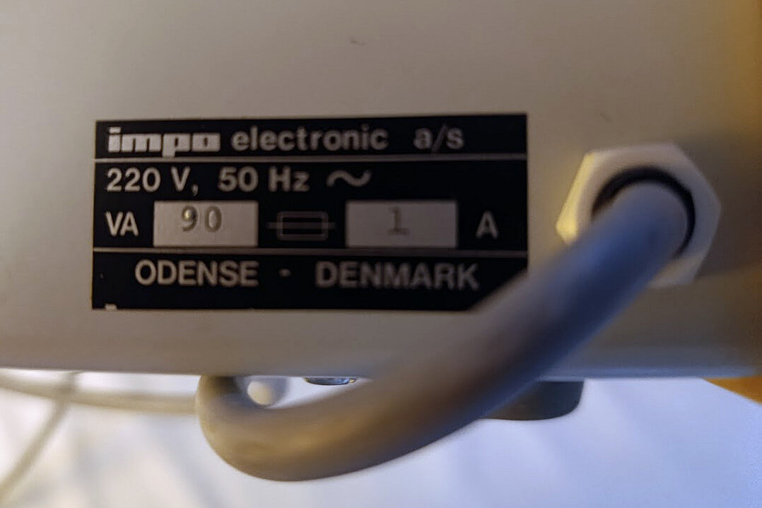

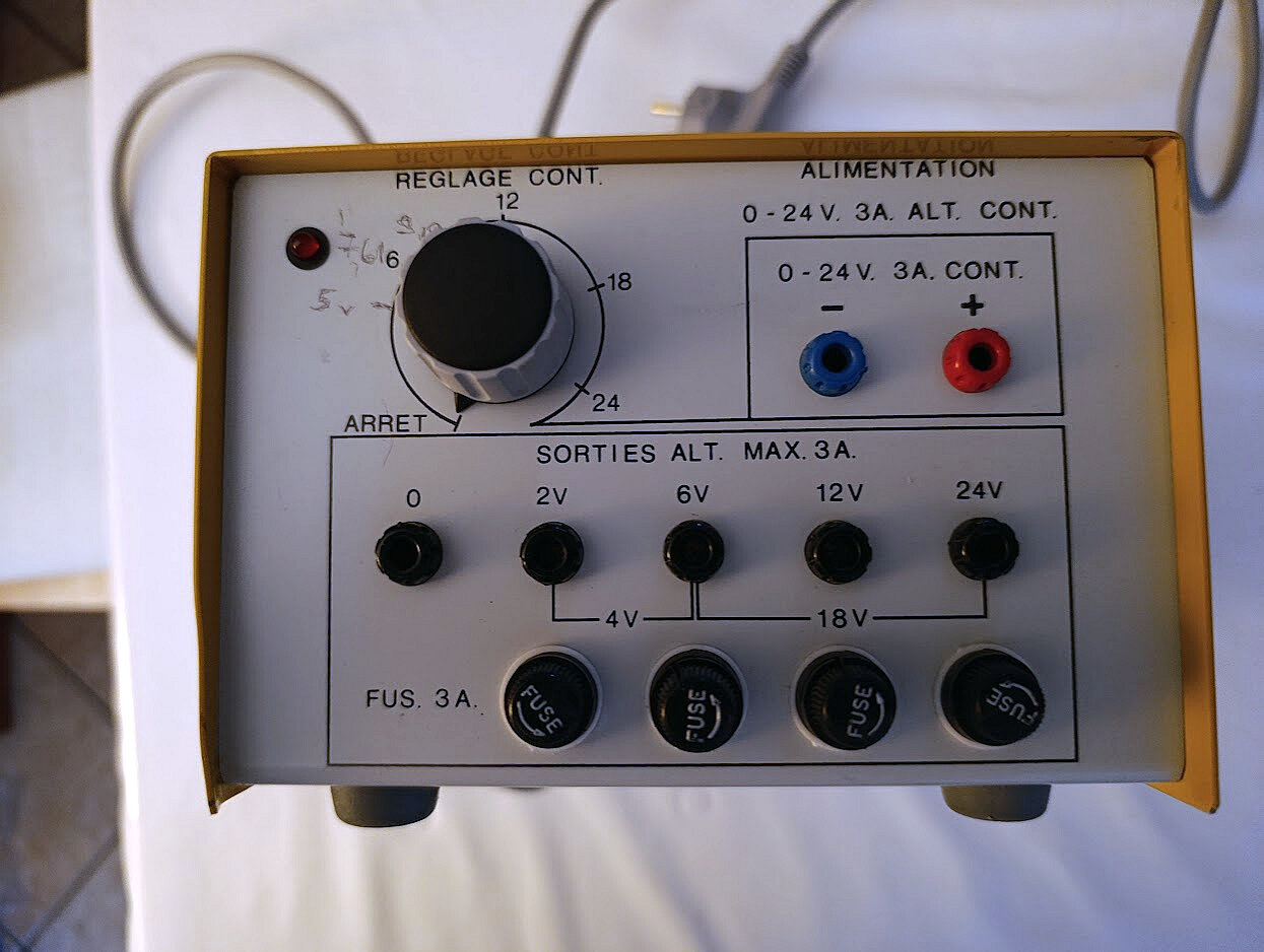

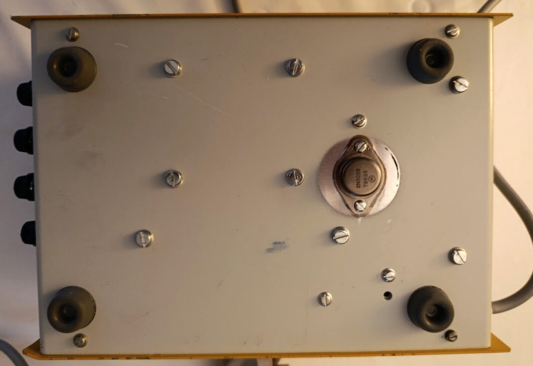

Qui connait cette alimentation Impo Electronic a/s?
J’ai acheté cette alimentation variable sur le bon coin pour le prix de 2 bols de riz.
Comme je l’ai recue hier soir, je n’ai pas encore pris la peine de l’essayer ni de lui ausculter les entrailles.
Les recherches internet s’étant révélées infructueuses, j’en appelle à la communauté pour récupérer des infos, schéma, manuel de service, etc.
Il ne semble pas y avoir de référence du modèle.
Quelques photos :

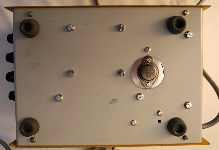

Les sorties AC laissent penser que c’est un transfo avec un secondaire à prises multiples. Je suis curieux de voir s’il y a une commutation en fonction de la tension de sortie de l’alim variable. L’appareil me semble pourtant trop simpliste pour intégrer ce genre de subtilité.
Si on fait débiter 3A sous 5V avec l’alim DC, le pauvre 2N3055 qui est collé derrière sans dissipateur autre que le boîtier, va griller comme une cacahuète..
C’est à l’évidence une réalisation personnelle d’un bricoleur pas très inspiré…

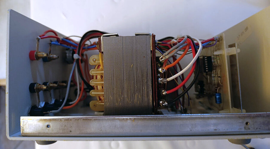

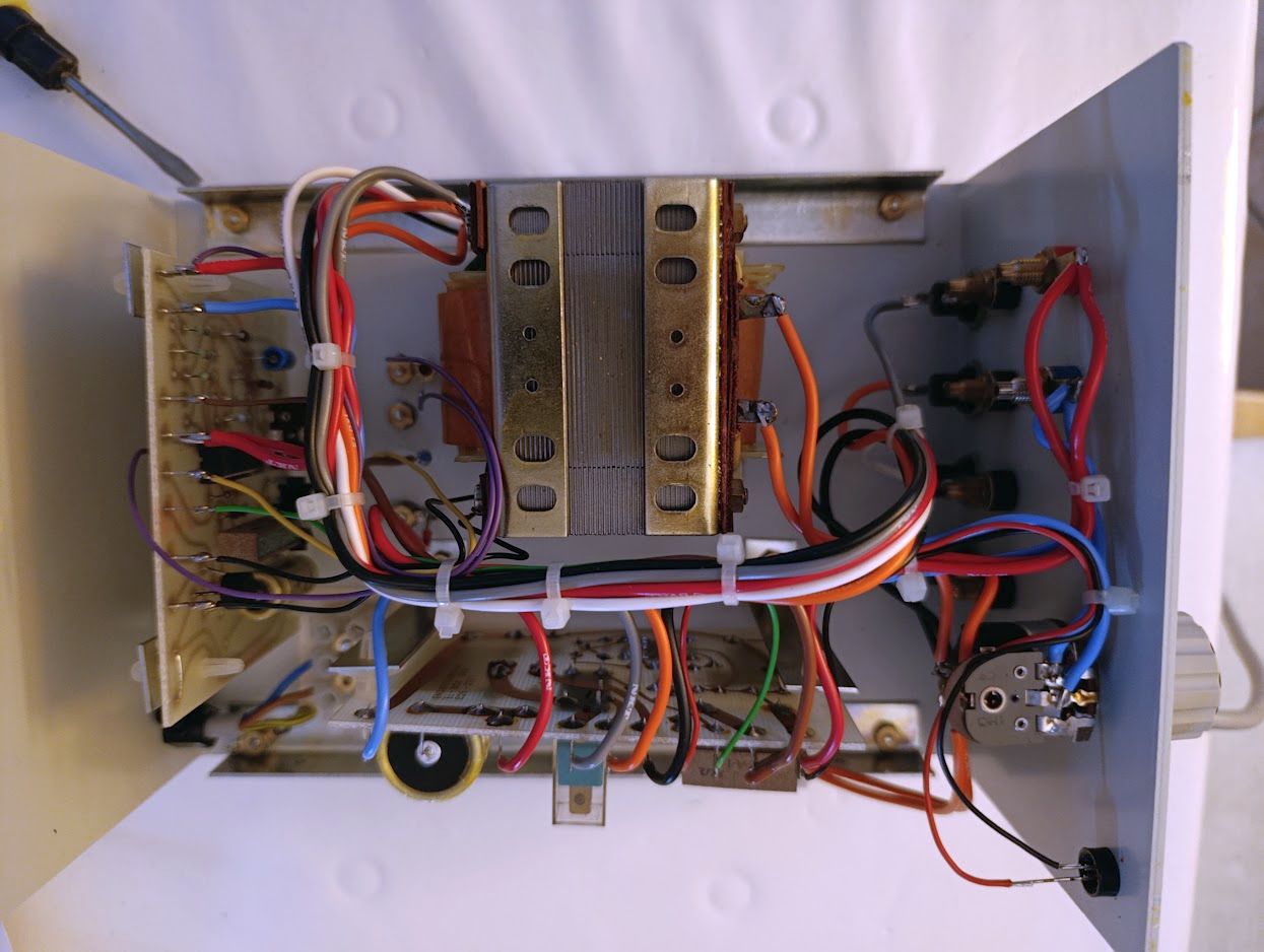

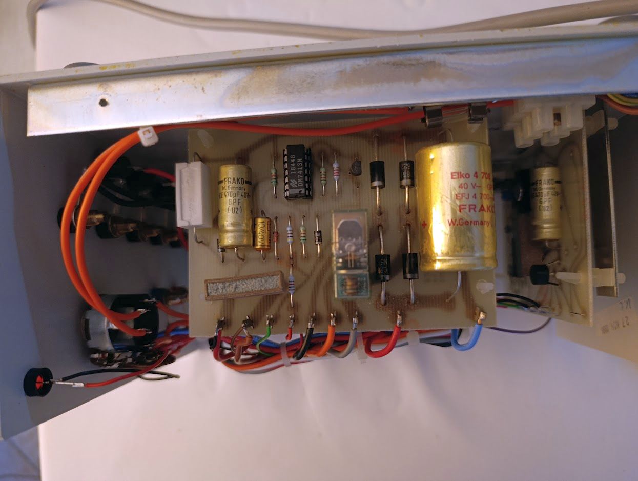

Des photos de l’intérieur et mes premières remarques.
Il y a bien un transformateur à secondaires multiples, d’où les différentes sorties AC

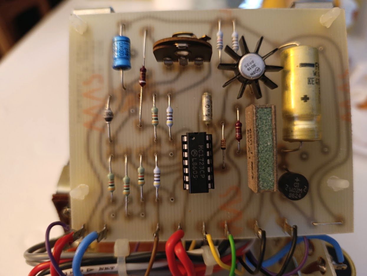

On distingue 2 cartes:
La première dédiée à la régulation et à la puissance. Elle est équipée d’un LM723, d’un 2N3019 et d’un 2N3055
La deuxième, est équipée d’un circuit TTL 7413 (2 nand à 4 entrées) et assure le redressement et le filtrage.
Quelques photos :
Il y a visiblement une gestion des secondaires pour soulager le 3055.
En tout cas c’est parfois utile d’avoir des sorties AC sous la main.
Bonne pioche :slight_smile:

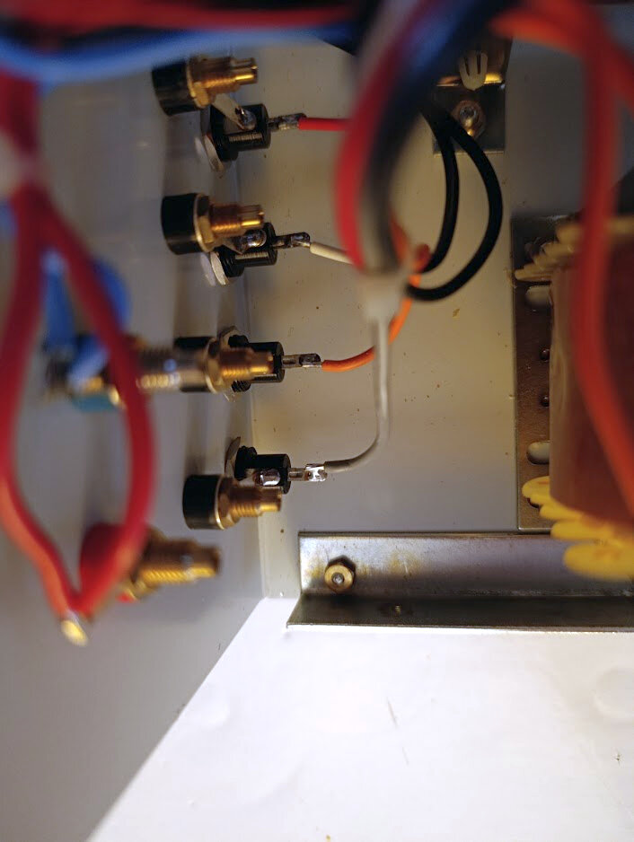

Ben, à première vue, je ne vois rien dans ce sens.
Les sorties secondaires vont directement en facade sur les bornes dédiées.
Je vais regarder ça de plus près…

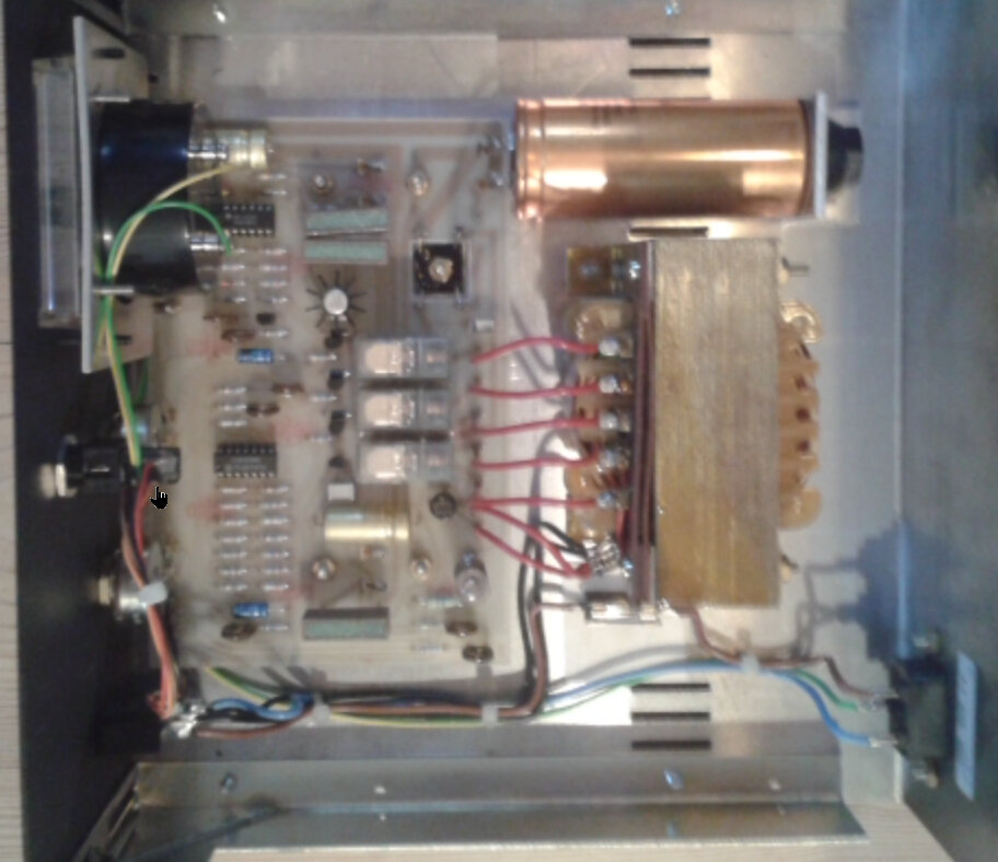

Mais il y a un retour sur la carte, les fils sont doublés sur les bananes. Et il y a un relais.
C’était une spécialité de la maison si j’en crois cette photo trouvée sur eevblog.
Non, ce n’est pas doublé malheureusement sauf les fils orange et gris sur le transfo.

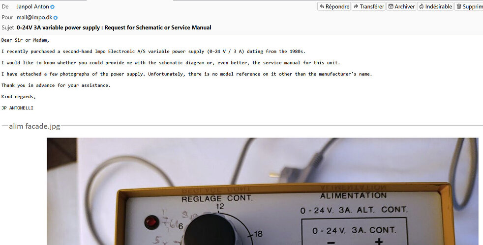

Je leur ai fait un email mais j’ai un doute sur adresse mail…
Wait & see… :crossed_fingers:
Je ne crois pas que tu reçoives une réponse, le domaine impo.dk n’existe plus.
J’ai mal vu alors, je n’ai plus mes yeux de 20 ans :neutral_face:
Tu as confondu avec impôts.fr:wink:
Exact, je me suis fait bananer avec cette adresse.
J’ai lancé un détective à 4 pattes, mais il tourne lui aussi en ron-ron :rofl:

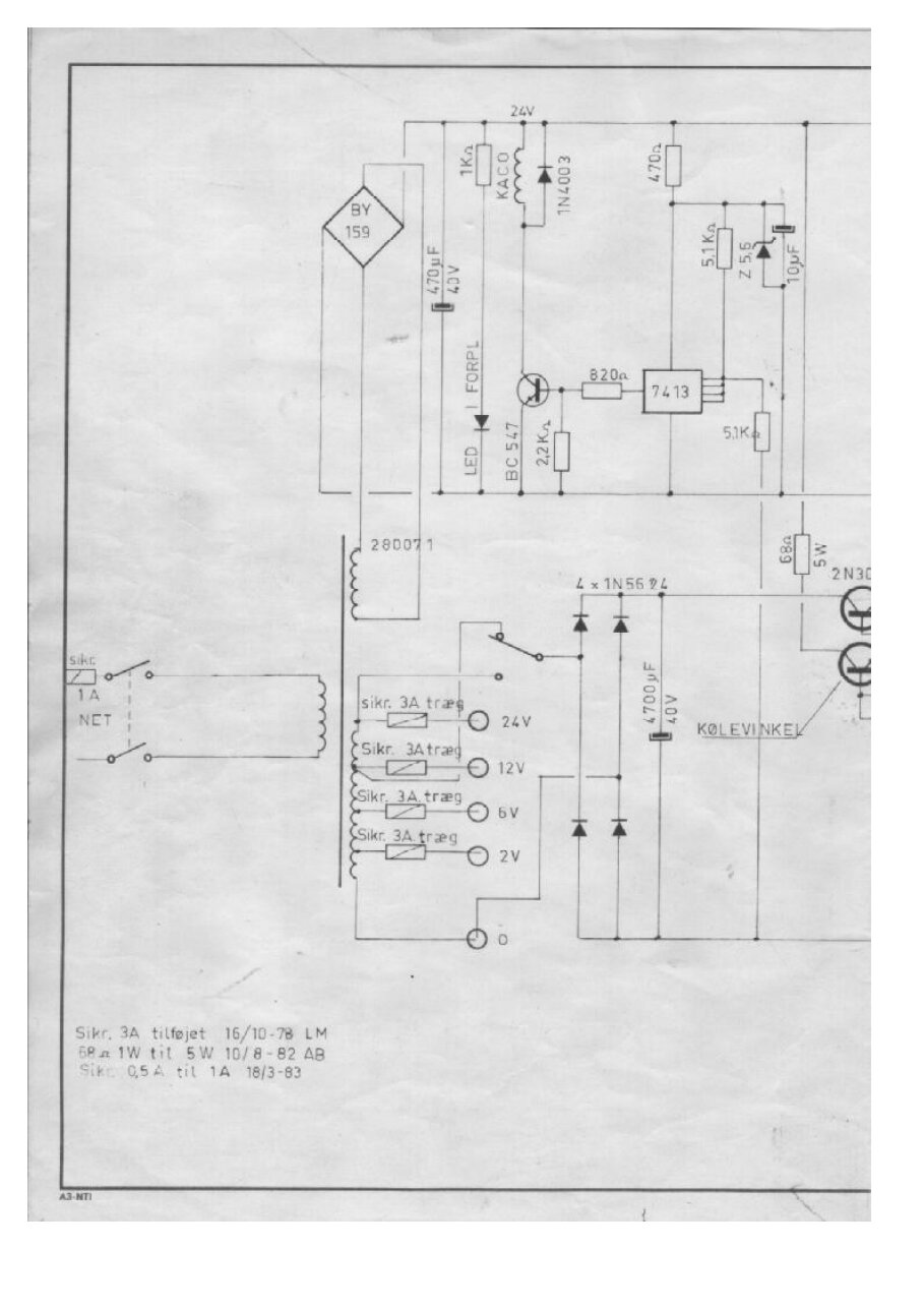

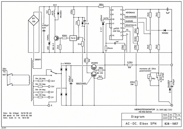

Je note la présence d’un pont de diode sur la partie régulation. Je pense qu’il est destiné à fournir une tension d’alimentation spécifique pour le LM723 (Par exemple, une masse à -2,8V par rapport à la masse de sortie de puissance. la disposition des sorties alternative semble confirmer ce point) afin qu’il puisse effectivement réguler une tension démarrant à 0V.
Il devrait y avoir un réglage du 0V (peut-être l’ajustable à côté du potentiomètre).

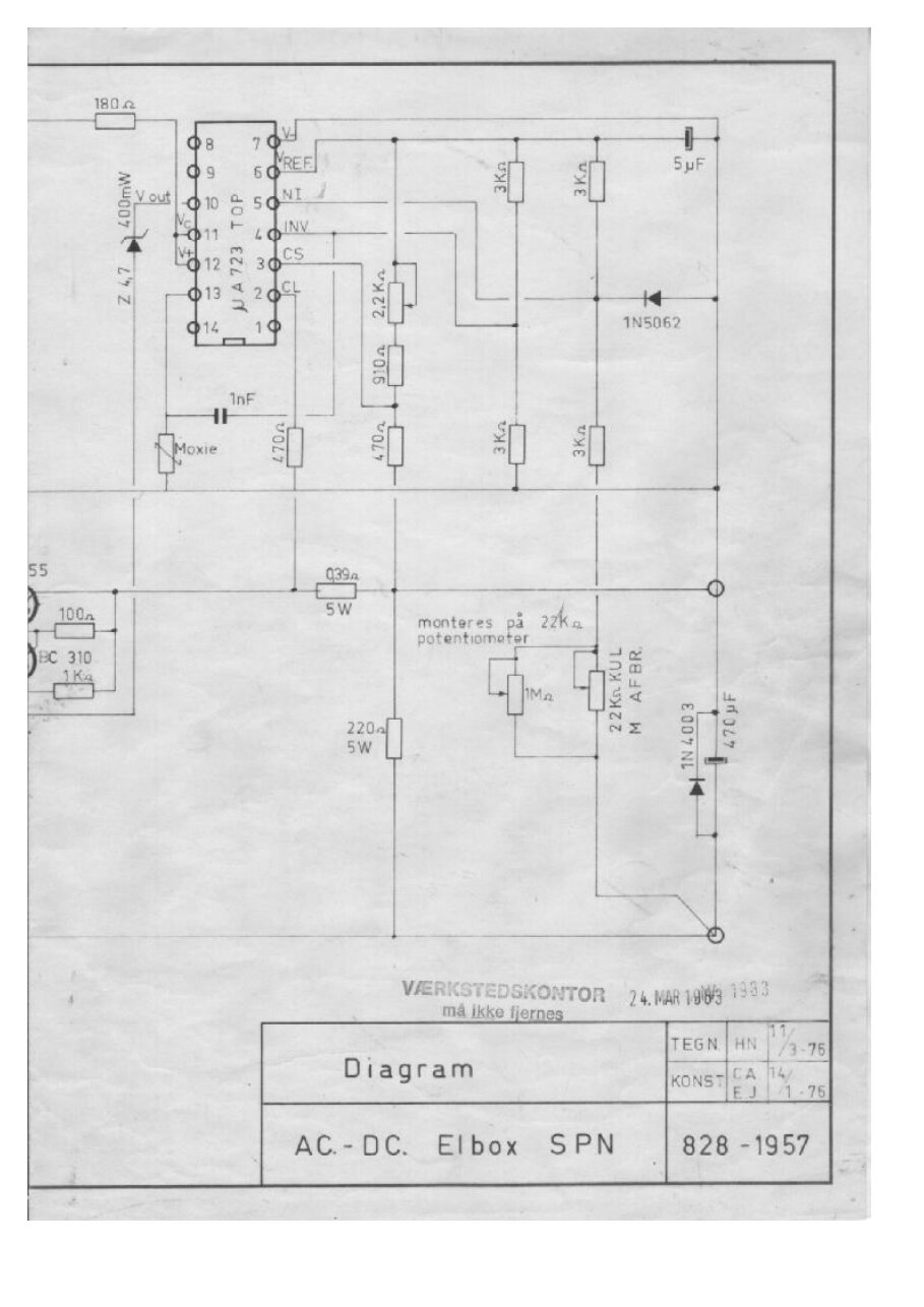

Je pense avoir trouvé mon bonheur ou très approchant (le BC310 du schéma est un 2N3019 sur la carte)
Merci au chat qui m’a trouvé ces archives (il y a d’ailleurs des choses intéressantes)
et le schéma semble confirmer ce que je disais.

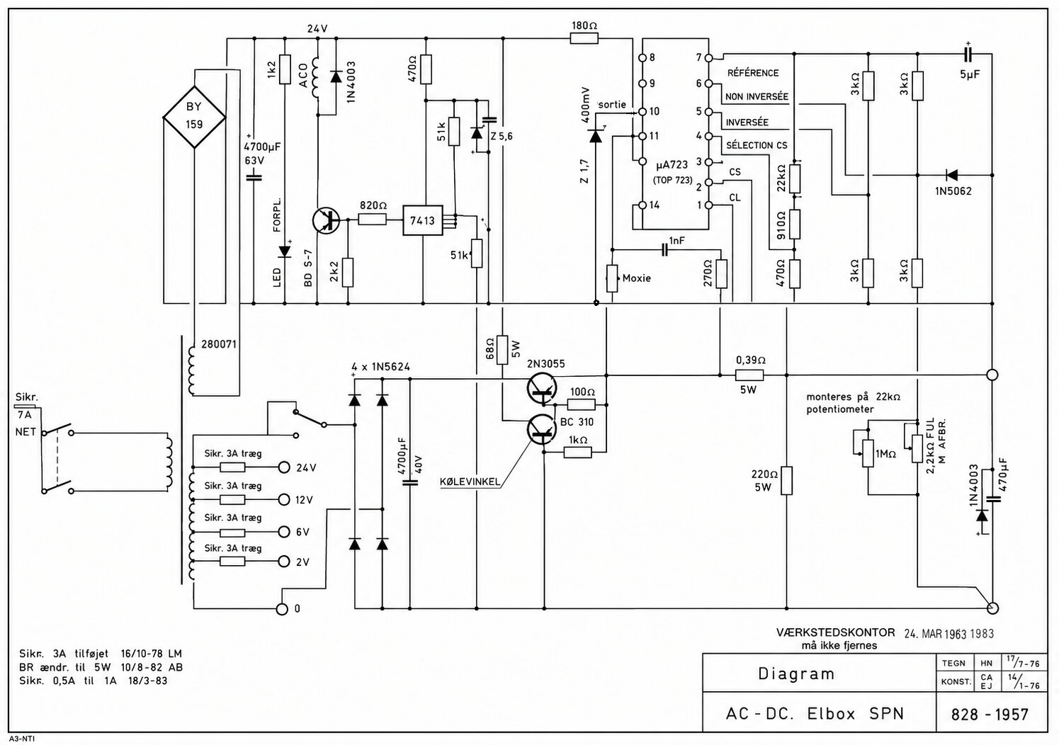

Ebauche de schéma redessiné par le chat.
Il reste quelques corrections à y apporter.
