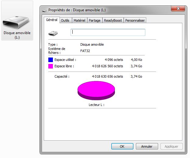

je viens de recevoir de Temu un sachet de cinq clés USB sans marque de 4 Go pour 12 €
oh surprise, elles font 4,018 630 656 Giga-octets !
étonnant, non ?
Et non car le Giga-octets en informatique ne vaut pas 1 milliard mais 1 073 741 824 (1 koctet, c’est 1024 octets).
Ce qui explique que :
4018630656 / 1073741824 = 3,74Go (je passe sur le chiffres moins significatifs).
Et on en arrive donc à cette merveille mathématique qui affirme que 4Go = 3,74Go
Parce que lorsqu’on vend une clé, le Go vaut bien 1000000000. C’est plus vendeur.

Le PC (host) interroge la clé via le protocole de l’USB.
La clé (son contrôleur) lui renvoie sa capacité mémoire. C’est sur cette base que l’ordinateur (le hôte) affiche la capacité.
Si cette information ne correspond pas à la capacité réelle, le hôte n’a aucun moyen de le savoir sauf à faire une vérification d’écriture/lecture.
Si on formate la clé (formatage rapide), le hôte ne fera qu’écrire les descripteurs (FAT, NTSF…) de gestion des blocs pour la capacité indiquée.
Si la mémoire physique est inférieure à celle déclarée dans les données de gestion des blocs, il est tout à fait possible que la clé écrase des données déjà écrites (suppression des bits de poids forts lors de l’écriture en mémoire) ou n’écrive rien du tout.
Pour être certain de la capacité, il faut faire des tests d’écriture et de relecture en prévoyant le cas où le contrôleur de la clé réécrirait sur une zone déjà écrite.
Sur les clés douteuses vendues sur Ali, vous verrez que les gens n’ont en général pas de problème sur des clés de faible capacité mais en ont sur des clés de grande capacité. C’est là où est l’arnaque.

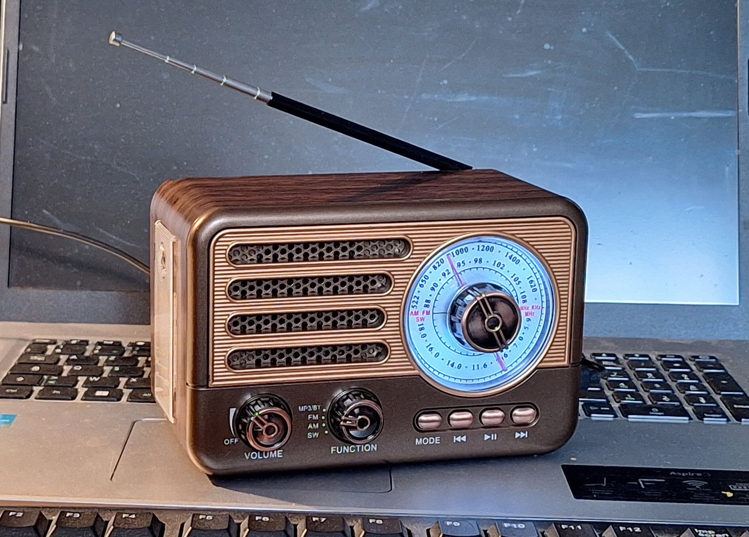

Je voudrais vous présenter le petit appareil que je viens d’acheter sur cette plateforme pour un prix d’une dizaine d’euros, ou guère plus.
Le coffret ressemble aux “transistors” du début des années 60, avec cadran dit “aviation”. Celui-ci est rétro-éclairé en LED. Alimentation par câble USB, batterie rechargeable incluse (pas pu tester), et 2 grosses piles 1,5 volts.
En fait, je l’ai acheté non pas pour écouter la radio, (j’ai largement ce qu’il faut pour ça), mais comme enceinte BlueTooth, et lecteur de clé USB / MP3.
Sur ce plan, ce petit appareil fait superbement son travail, avec une réelle qualité sonore, et une bonne puissance de sortie, pour un si petit volume.
Pour la radio, elle ne fonctionne bien qu’en FM, avec là aussi une qualité sonore étonnante. En revanche, en AM comme en SW on ne capte que des grésillements.
Fonction lampe torche, ou éclairage d’ambiance par 6 pastilles LED, prise carte, jack écouteurs, USB.
Loin de moi l’idée de faire la promo de Temu, mais j’ai pensé intéressant, pour les amoureux de la radio et de la musique, qui chercheraient une petite enceinte BlueTooth qui ressemble à nos vieilles radios, de présenter ce petit appareil, qui pour un prix dérisoire peut rendre de bons services.
