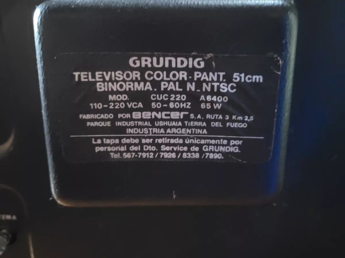

Qui pourrait identifier le châssis pour ce Grundig argentin

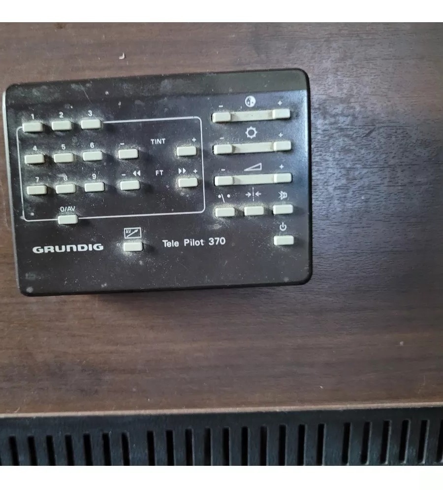

Qui pourrait identifier le châssis pour ce Grundig argentin. C’est un modèle A 6400 à télécommande TP 370 CUC 220 qui ne veut rien dire en Europe.

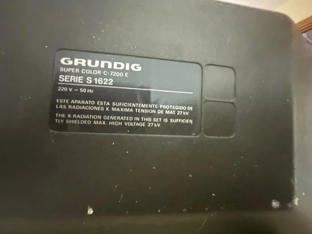

Et cette version C7200E à double clavier 16 touches jamais vue sur notre continent. Quel type de châssis ça peut être ? Sans doute multinormes.

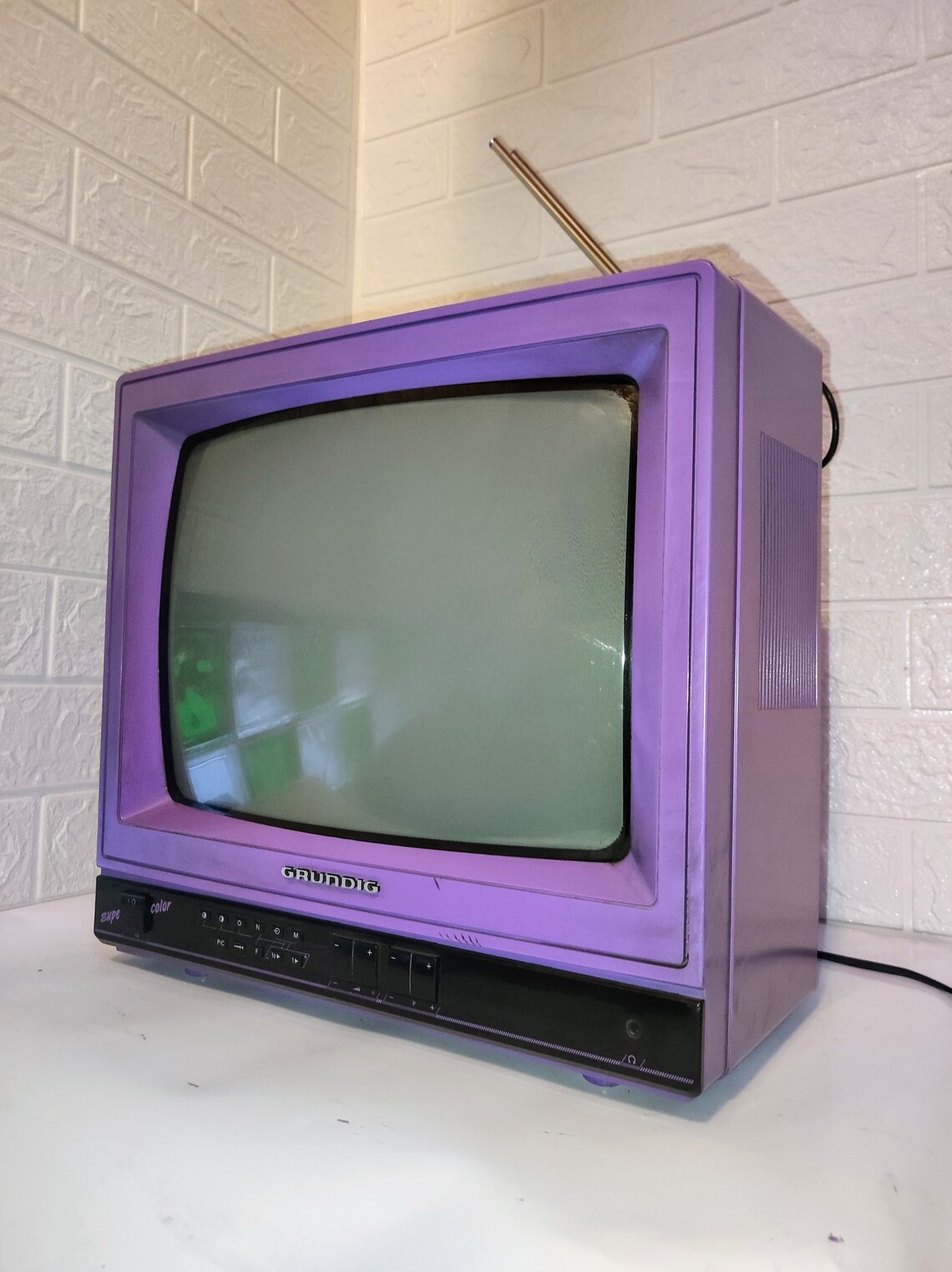

Grundig n’avait pas froid aux yeux à sortir cette couleur de P37.343 allemand:

A6400 CUC 220 = CUC A :wink:
S1622 peut etre aussi CUC A, faudrait la confirmation de tontonve.
La télé violette, s’est horrible :face_with_raised_eyebrow:

Tu as raison, j’ai vérifié sur un schéma Grundig français, un CUC 220 est bien un CUC A des années 80.

Ce poste n’accepte que les deux standards couleur suivants:
  • Le NTSC 3,58 en 525 lignes 59,94 Hertz standard Americano japonais
  • Le PAL-N 3,58 en 625 lignes 50 Hertz standard d’Amérique du Sud Argentine Uruguay Paraguay
niveau tuner ce sont les normes M & N
vidéo négative, audio FM +4,5 MHz
A t-il des entrées vidéo ? Sinon prévoir modulateur M
Il peut fonctionner en NTSC avec un lecteur DVD, un terminal DVB-T ou DVB-S qui peut sortir en NTSC.
Mais aussi tout convertisseur HDMI => CVBS sort en PAL européen ou NTSC américain commutable.

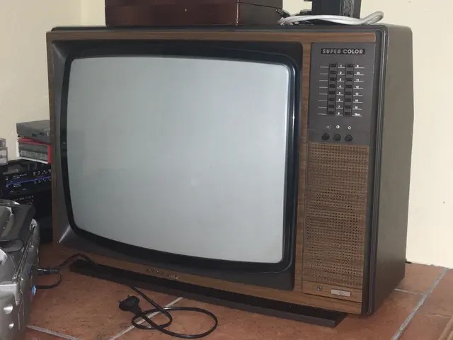

Salut @Seb75 , ton premier téléviseur me fait penser à un Cuc A sorti fin 1981 (1981-1983), 57/66 cm 110° mono, mais PAL/NTSC norme M et apparemment avec tuner a synthèse de tension (bizarre, en principe les CUC A francais ou allemands ont des tuners à synthèse de fréquence PLL).

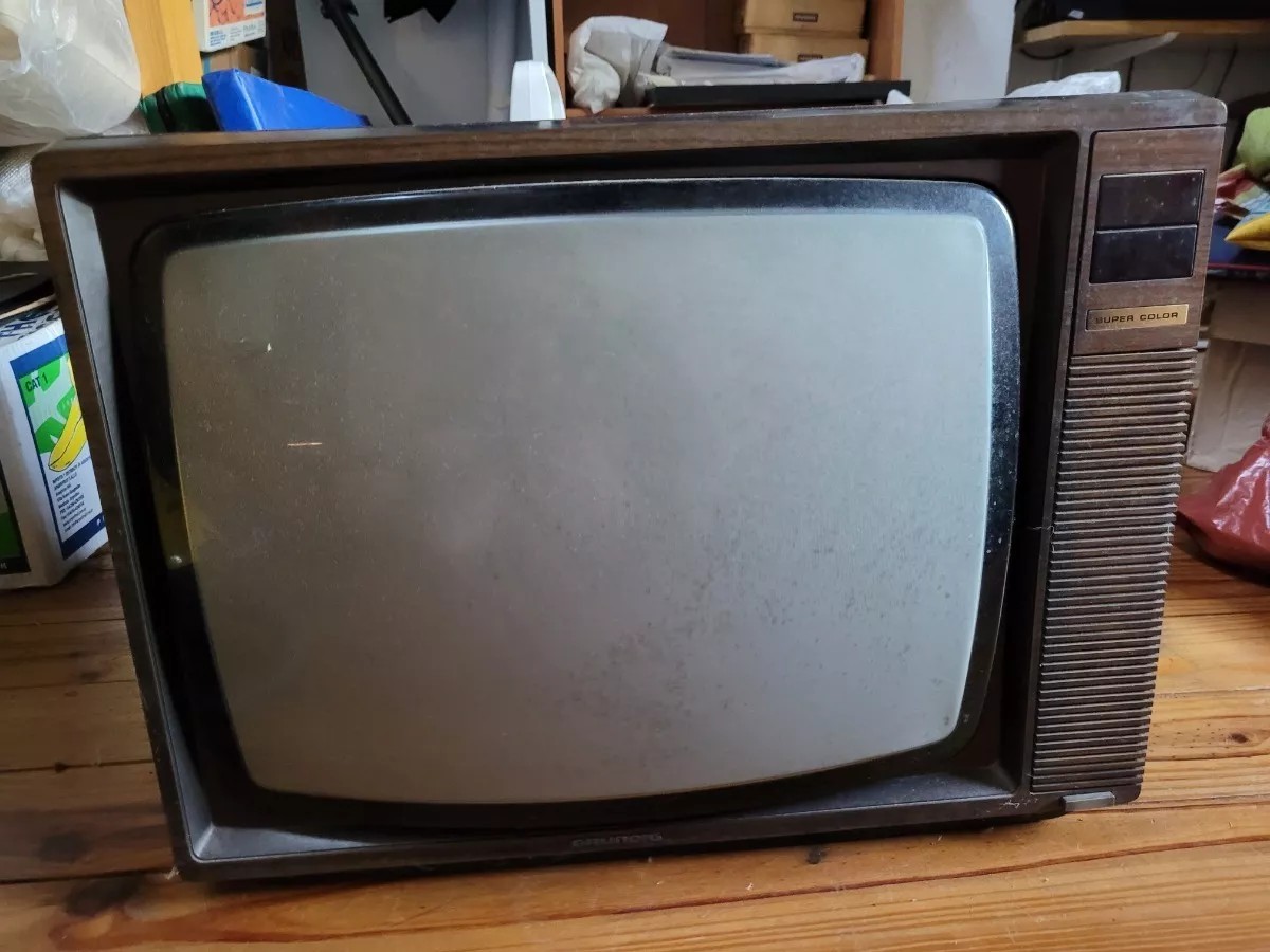

Le deuxième est un CUC C de 1983 (1983-1986), qui est une evolution du CUC A. Sa platine chrominance est peut-etre PAL/SECAM automatique comme pour les modèles français, mais pour des raisons de marché particulier, elle peut etre spécifique et ne supporter que le PAL…
Le troisieme semble etre un CUC 3400 de 1986/87, la couleur de la plasturgie est « originale », les Davio avaient aussi des couleurs originales (Argent, Doré, Bleu électrique, rouge, vert pomme…)

Pour le Super-Color C-7200 le châssis serait un CUC 60 et on le trouve à la vente en Espagne
