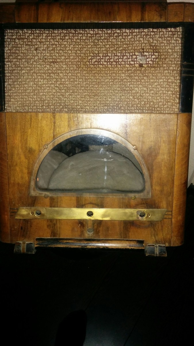

Qui reconnaît cette radio?
Désolé, je ne parle pas français, donc cela est dû à Google Translate. N’hésitez pas à répondre en français, je vais traduire cela.

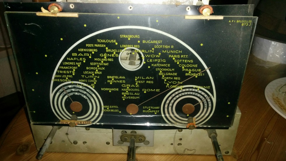

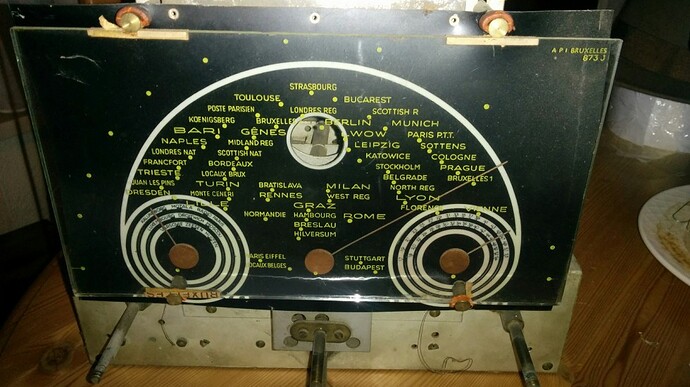

Quelqu’un reconnaît-il le modèle de radio ci-dessous?

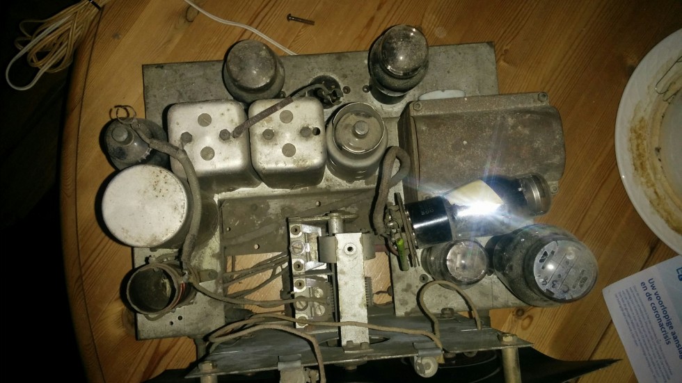

Je n’ai aucune idée du fabricant ou du modèle et la recherche en ligne, entre autres, sur radiomuseum.org et nfor.nl ne m’a pas conduit plus loin. Normalement, je peux toujours faire quelque chose sans information. Mais entre des fils lâches et un haut-parleur non d’origine sans le transformateur / starter de puissance correct, je pense que j’ai besoin de plus d’informations pour le faire fonctionner à nouveau.
Les tubes sont 2x 42, 76, 6a7, 6b7, 5r4, 6e5. Je soupçonne que le 5r4 est un remplacement ultérieur, peut-être un 80 ou 83.
Le châssis est marqué K676 et le verre est marqué « A P I » Bruxelles et 873j.
Malgré le fait qu’il ait été clairement altéré, des fils desserrés, des vis manquantes, etc. Tout le reste semble le plus original. La grosse main est directement entraînée par une roue de friction, les deux petites par une corde de la grande roue
Sur le devant, le tissu du haut-parleur a un rectangle horizontal plus clair que le reste. Il peut y avoir eu un logo ici à l’origine. Eventuellement un logo avec une forme rectangulaire avec un cercle dessus à droite du milieu.
C’est peut-être un modèle de radio belge FNR, qui était la chose « la plus proche » de radiomuseum.org mais c’est de la pure spéculation.
photos ci-dessous. Ce serait bien si quelqu’un sait quelque chose, car je pense que c’est une radio assez sympa moi-même. Avec les trois mains sur la balance et le métal incrusté dans le boîtier.

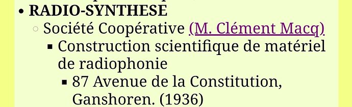

J’ai également posé ma question sur le nfor.nl néerlandais. Et il y a eu quelqu’un avec l’image ci-dessous et le commentaire:
« C’est une marque belge, à savoir Radiosynthesis des » Laboratoires et ateliers Clément Macq « . Le modèle s’appelle Puissance 72 et dans une version légèrement différente Astral 82. »
J’essaie toujours de savoir s’il y a plus d’informations à ce sujet, mais sur radiomuseum.org, il y a très peu de cette marque. Peut-être que quelqu’un peut trouver quelque chose de plus ici avec ces informations supplémentaires.
Merci à tous pour votre attention.

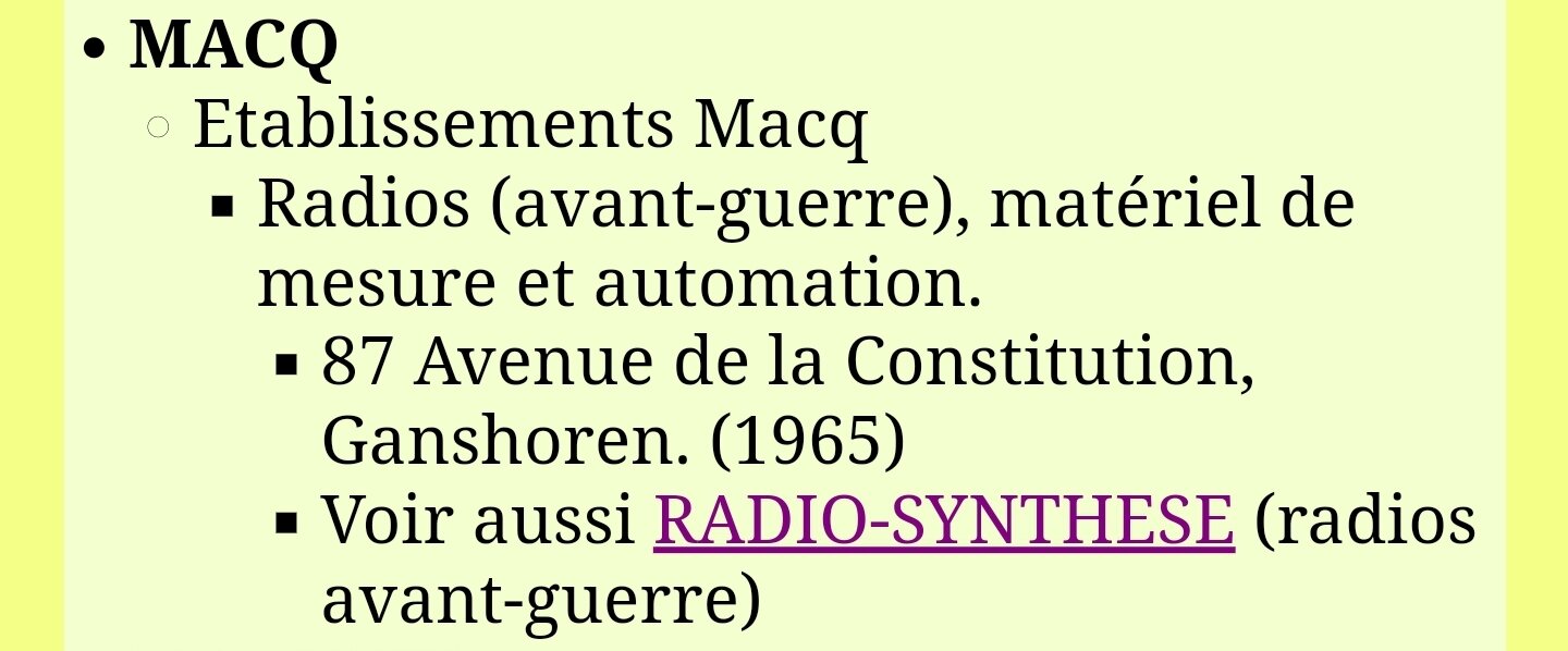

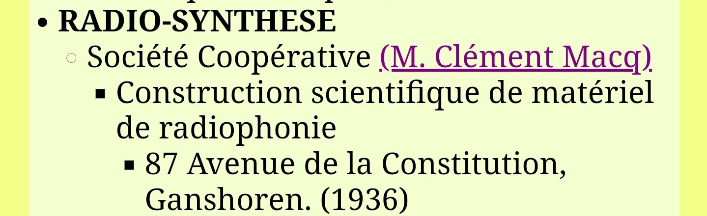

On trouve trace de ce constructeur sur le site de Thierry Magis https://www.radiocollection.be ici :
Mais sans autre information.
J’ai pris le temps de regarder dans mes documentations (car il me reste des docs non placées sur mon site ou sur doc-tsf), mais rien…
Effectivement le poste en question a été identifié via le forum hollandais, plusieurs personnes bien plus anciennes que moi dans le domaine ont des docs. Hélas jamais partagées en ligne…
