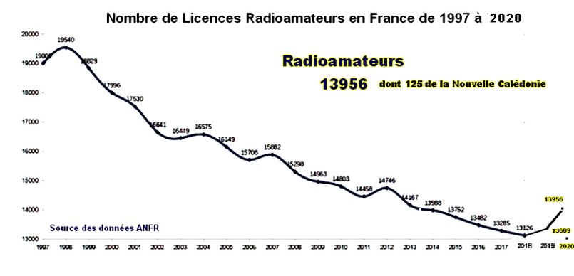

Hé oui le radio amateurisme en France se porte mal :
Quoique depuis la suppression de la taxe de service cela remonte un peu !
