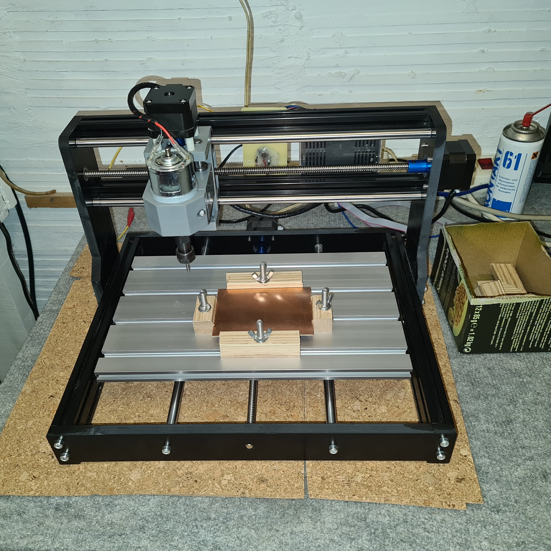

Moi j’ai acheté la mienne il y a 2 ans en kit en chine pour 140 euro et j’en suis très content.
Je m’en sert souvent le seul reproche à faire c’est le temps de gravure qui est long ont peut faire autres choses quant elle travail .
La voila avec un vieux pc acheté d’occasion
comme logiciel j’utilise sprint layo , kicad , flatcam pour la réalisation des circuits
Avec cette table là, c’est nickel pour brider le plaque.
Oui j’ai fait une pièce chauffée dans le grenier
Pour faire mon atelier d électronique.
En ce qui concerne la cnc j’ai tout un tas de programmes que j’ai fait prêt à être gravé.
J’aime bien travailler avec mes logiciels
Pour graver des cuivres à l’anglaise, une petite CNC comme celle là peut suffire.
Mais pour graver de l’aluminium, ce sera plus difficile, il faut une planéité parfaite du plateau (un plateau martyr est indispensable).

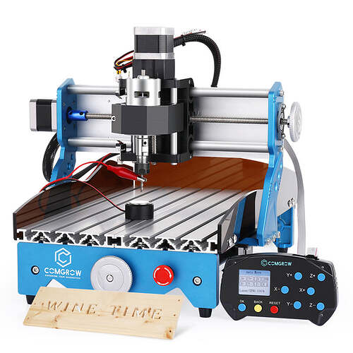

la question mécanique : le déplacement en Y : la table comme la cnc3018 ou le portail qui fait X et Y comme la robo growcom ?
