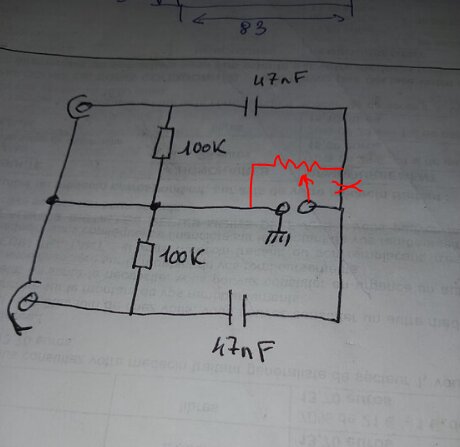

Je souhaiterais raccorder ce module bien connu au PU de mes radios.
J’ai fait le montage de Radio…
Le problème le son est saturé, quelle valeur de résistance faut-il mettre car je ne voudrais pas faire fumer l amplificateur qui fait 2x20w.
si trop de niveau et que le niveau n’est pas reglable sur le module mp3

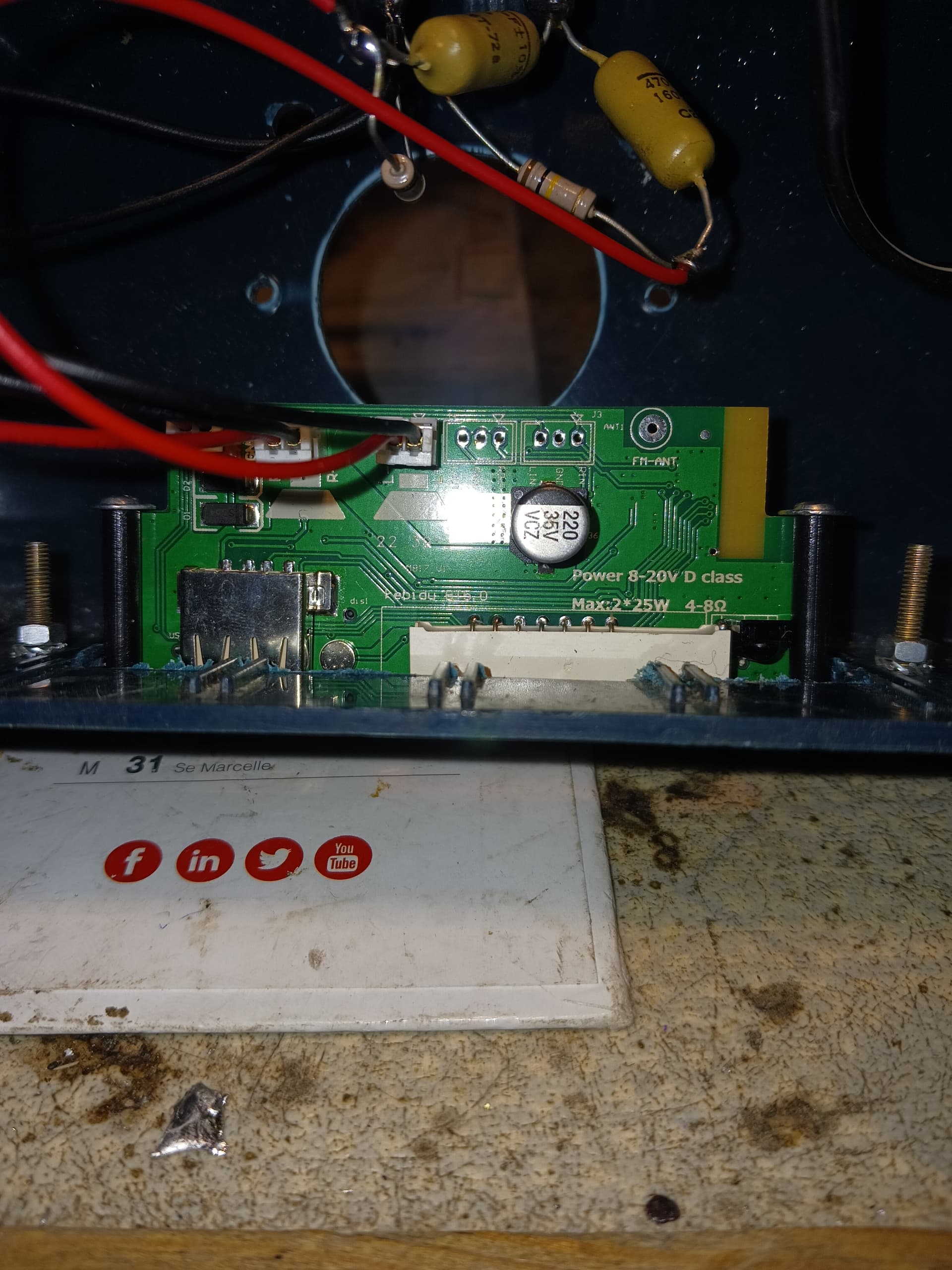

si c’est des amplis en pont il n’y pas de masse sur les HP
donc on ne peut pas connecter les sorties entre elles
Ah bon voici le module
Souvent les sorties en pont sont en classe D et comptent sur le haut parleur pour assurer le
filtrage passe bas et la symétrie pour assurer la CEM.
(La c’est écrit sur le PCB.)
Toute tentative de désymétrisation nécessite une étude sérieuse.

Ce module est destiné à être raccordé directement sur des haut-parleurs, si on veut le raccorder à un ampli externe il faut prélever le signal AVANT l’ampli de puissance (par exemple sur les potentiomètres de volume).

Il n’y a pas de liaison entre les moins des deux Hp…
donc des sorties en pont
le fait de réunir les deux moins comme sur ton schéma doit créer de sérieux problèmes
et sans doute déclencher la protection en courant du module d’ou les distorsions
il te faudrait utiliser comme masse de ton montage le moins alimentation
et comme sortie signal BF D et G le fil rouge de chaque connecteur
essaye comme cela
Bon j’ai mal utilisé le module. Il y a une sortie audio à câbler.
Le son est impeccable, impressionnantes ces chinoiseries …
