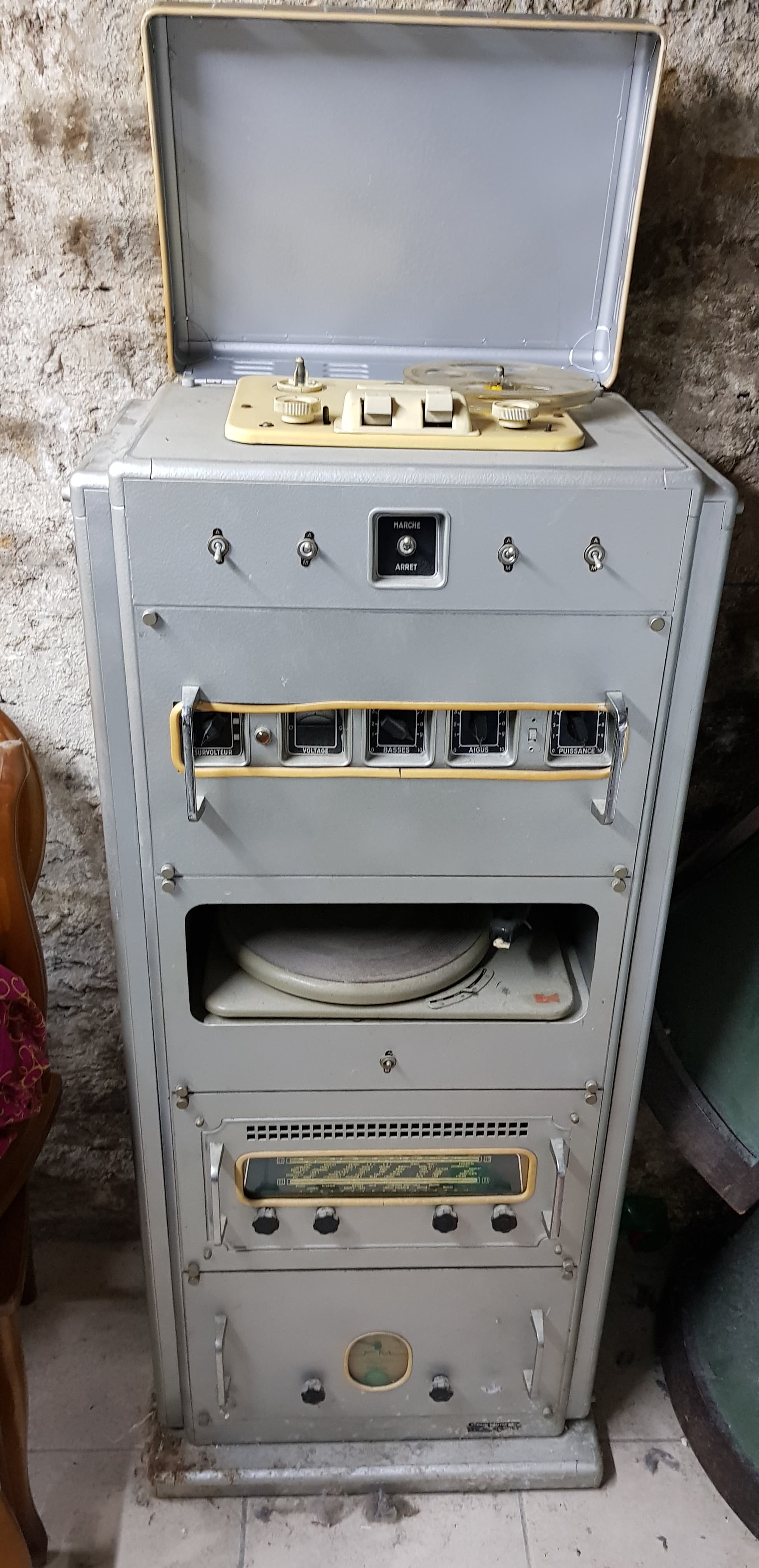

Rack de marque Paul BOUYER
Bonjour ,

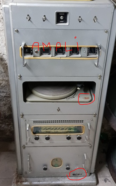

Je recherche des renseignements sur ce rack que mon père avait au moins depuis 40 ans dans sa cave
Merci pour votre aide
Bien cordialement

votre rak me fait penser a un materiel developpé pour ma marine natinonale
comportant un recepteur radio, un platine diques, un magnetophone et un ampli destiné a la sonorisation des mess pour la distraction des marin
peu de chance de trouver l’integralite du schéma mais par morceaux cela doit pouvoir se trouver
tout dépends ce que vous voulez en faire et de votre niveau de connaissance en electronique
le vendre ?
le retaurer ?
J’ai récupérer ce matériels dans la cave …avec beaucoup de difficulté vue son poids…je voulais juste connaitre son origine et quoi il pouvait servir …et de quelle époque il est . Maintenant quoi en faire ,j’en ai aucune idée . D’après mes tantes ,elle pensent qu’il était dans un ancien magasin sur STRASBOURG le magasin d’époque MAGMOD mais aucune certitude.

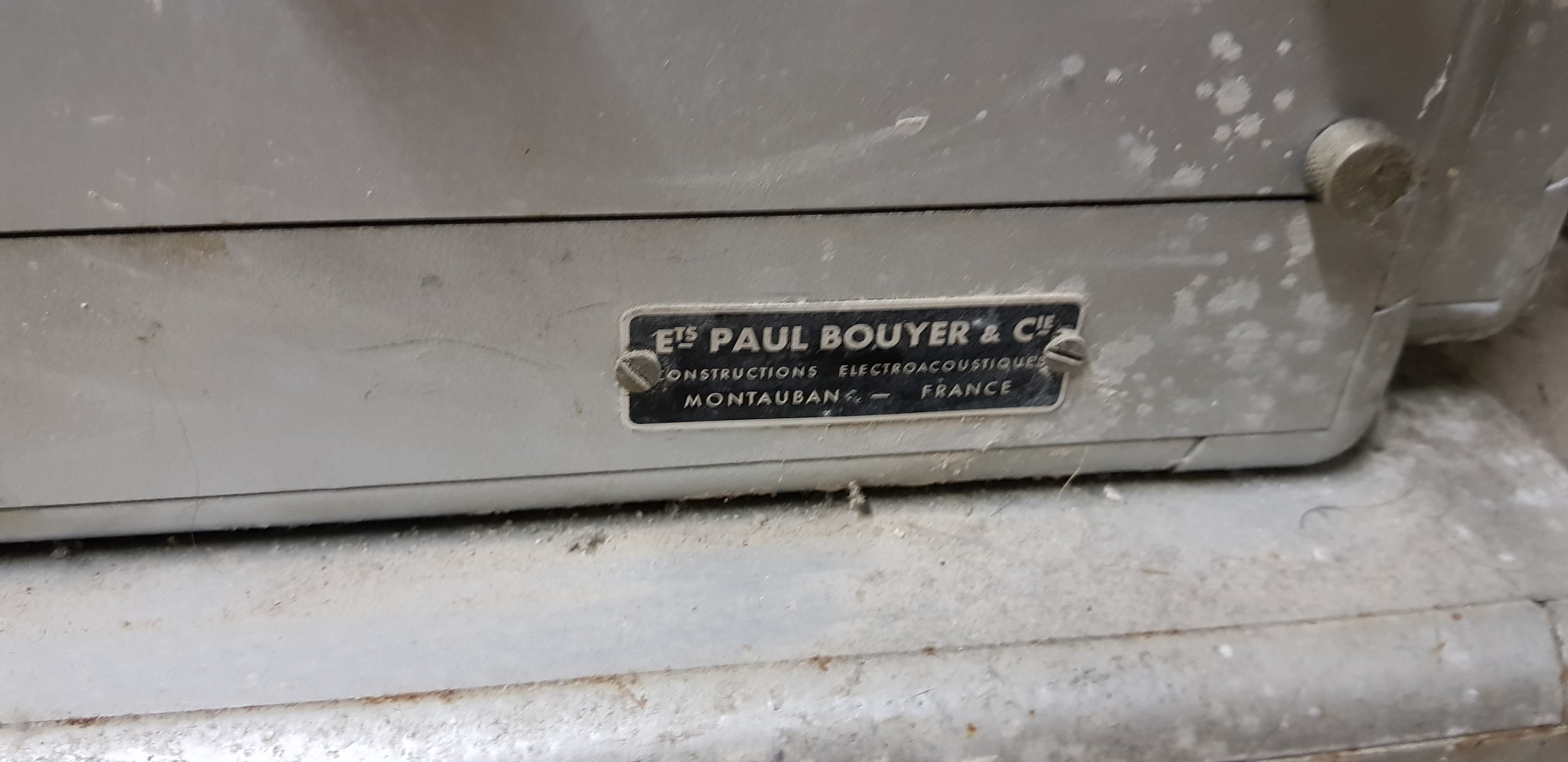

Bouyer a été un des premiers grands fabricants français de matériel de sonorisation dans le domaine professionnel ce rack devait être destiné comme le suggère Radiolo aux services des armées
Ce matériel date des années 1950/1960
voila déjà l’ampli d’identifie

certainement ST ??
Si vous me guidez pour les recherches pas de souci, je m’en occupe…les latéraux s’ouvrent facilement.
pour le reste bouyer ne fabricait pas de platine ni de radio ni de magneto ils ont du monter du materiel de marque connue peut etre re etiqueté
ouvrez aussi les caches avant pour avoir une meilleure vision des faces avant
il y a des plaques comme ca
pour identifier

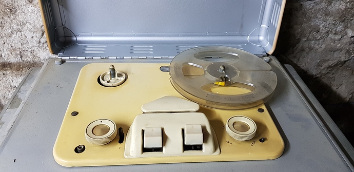

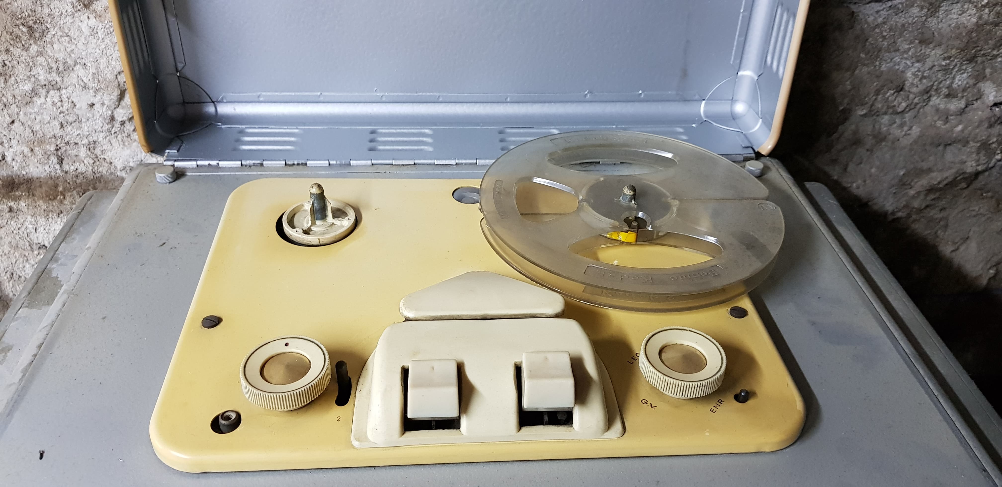

la platine magnetophone ressemble a celui ci a voir

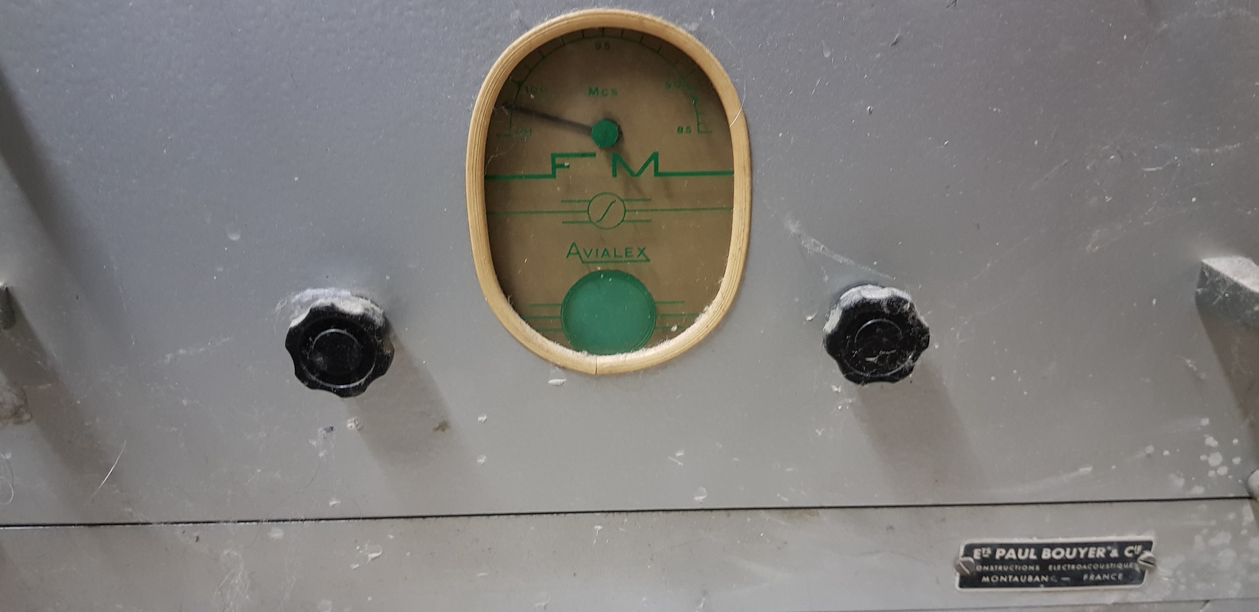

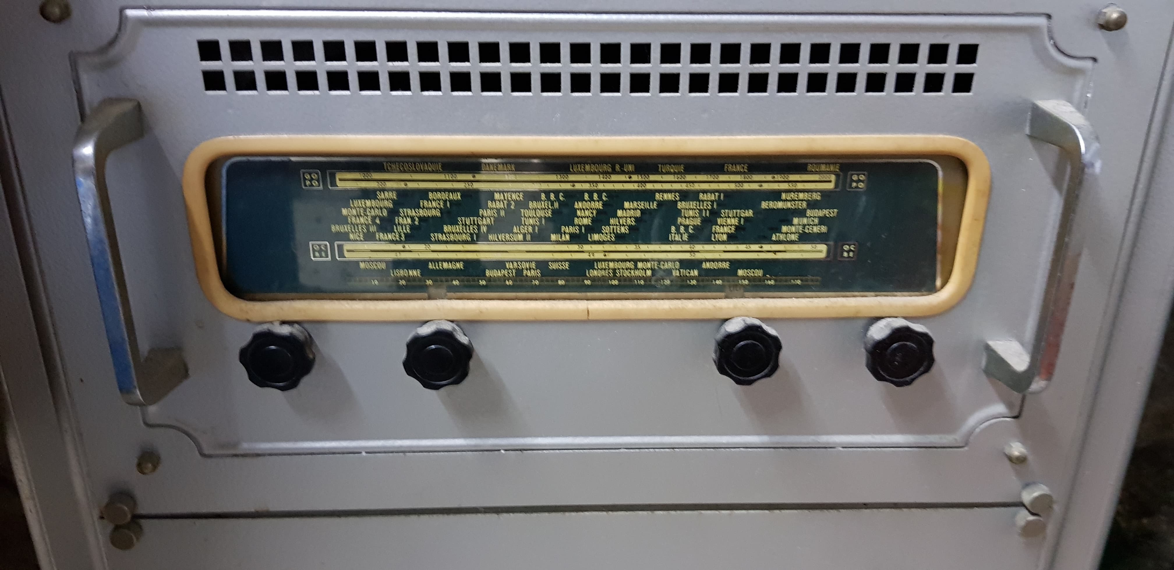

presque tout est identifié, il ne reste que le poste radio AM……
:bonjour: Vu le cadran,il date d’avant la mise en service d’Europe N°1

pour en savoir plus sur la société “Bouyer”:
http://www.radioman33.com/pages/documentations/bouyer-50-ans-de-sonorisation.html

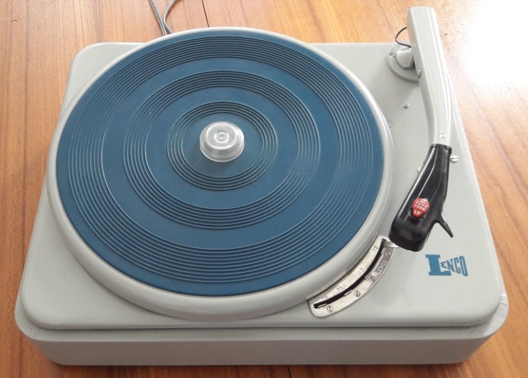

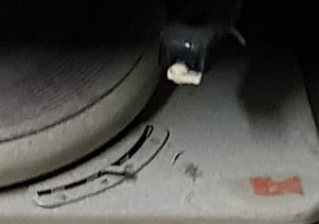

La platine de tourne-disque doit être une Lenco B50 (Suisse), reconaissable à son extrémité de bras porte cellule en plastique noir avec cellule Ronette et son réglage en continu de la vitesse, spécialité Lenco qui a subsisté jusque aux platines L75 très connues.
Comme la photo de celle-ci trouvée sur internet :
