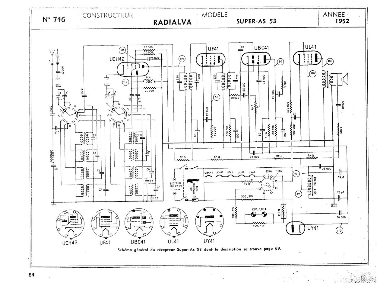

je répare ce poste pour un ami et j’aurais besoin du schéma pour pouvoir le dépanner car celui ci n’est pas en très bon état apparent.
Merci d’avance
Cordialement
Serge
Merci d’avance
Cordialement
Serge
Toujours aussi efficace François,merci.
ça fait quelque temps que je n’avais pas mis le nez ds la tsf et là j’essaie de faire plaisir à un ami , si j’ai des soucis,apparement il n’y a pas de problème la solidarité fonctionne toujours aussi bien sur Radiofil.
Serge
