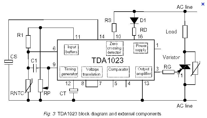

un voisin me demande si je peux dépanner son radiateur électrique qui ne fonctionne plus.
Je le démonte et je trouve un petit circuit avec un triac.
Il y a de grandes chance que ce soit lui.
Mais une question me taraude, es-ce une alimentation à découpage ?
Il me semble que si c’était le cas vu la puissance le triac serait toujours en court-circuit ?
Pourtant il me dit que ce radiateur consommait moins que celui d’auparavant.
Vous avez une info ?
bonsoir, on trouvait régulièrement ce montage, sur les convecteurs basiques sans fil pilote. j’avais gardé des platines, si je les retrouve !Cordialement, Vincent
Bonsoir et merci Vincent, je vais regarder si ce plan correspond au montage.
Mais il ne passe tout de même pas 2000 watts dans le TDA 1023 ?
le tda1023 fait la régulation et commande la gâchette du triac qui lui, commande la charge…
ah oui merci c’est pourtant clair sur le schéma. J’ai aussi trouvé celui-ci.
Mais qu’elle utilité a ce circuit ? Il est là juste pour remplacer un relais ou un contacteur de régulation de température ?
bonjour,
c’est cela,
la NTC qui prend la température,
le potard qui règle la plage de temperature.
vérifie le triac mais également l’alimentation du CI par D1.
et comme dans toute machine qui se respecte, la validité de condos chimiques.
merci Zizouille et merci à tous pour vos conseils, je vous tiens informé de mon dépannage.

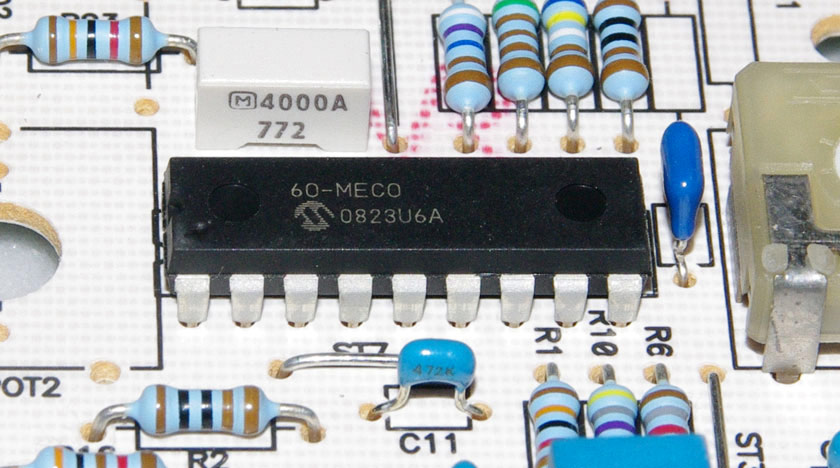

Par curiosité, la commande d’un radiateur Sauter (photos).
Différente du bon vieux TDA1023. Le triac est commandé en tout ou rien (je suppose que la commande en angle de phase ne se fait plus pour des raisons de pollution du réseau).
Je n’ai rien trouvé sur le circuit intégré utilisé.
Cordialement : JCJ
Les commandes en angle de phase n’ont pas trop existé sur les convecteurs.
En fait l’électronique a remplacé le bon vieux thermostat mécanique, mais le principe est resté le même.
C’est du tout ou rien avec des complications (Sécurités, programmes, fils pilotes…)
Certains utilisent tout de même une régulation semi-proportionnelle par train d’ondes, mais je n’en ai pas vu souvent.
Le circuit intégré est ici un pic de Microchip.
Parfois sur les anciens modèle on trouve des U271(?) introuvables.

Hello …
Comme ça, s’il claque, on jette le radiateur
(aucun espoir de trouver le soft du PIC)
