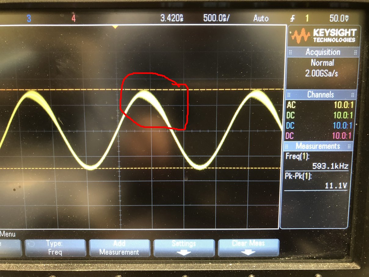

Pour en terminer avec l’oscillateur local , ce ne sont pas des harmoniques mais une auto-oscillation vers 900 kHz qui génère des fréquences parasites . Vu à l’analyseur ce doit être un vrai arbre de Noël

Stabilité OL:
J’ai poussé le vice en éliminant carrément le découplage de la cathode de la pentode OL:
La photo n’est pas très nette, mais le cercle identifie la fréquence parasite très en dessus de la freq nominale. Et comme dit auparavant, avec un découplage de 10n définitivement adopté, OL est « propre » maintenant.

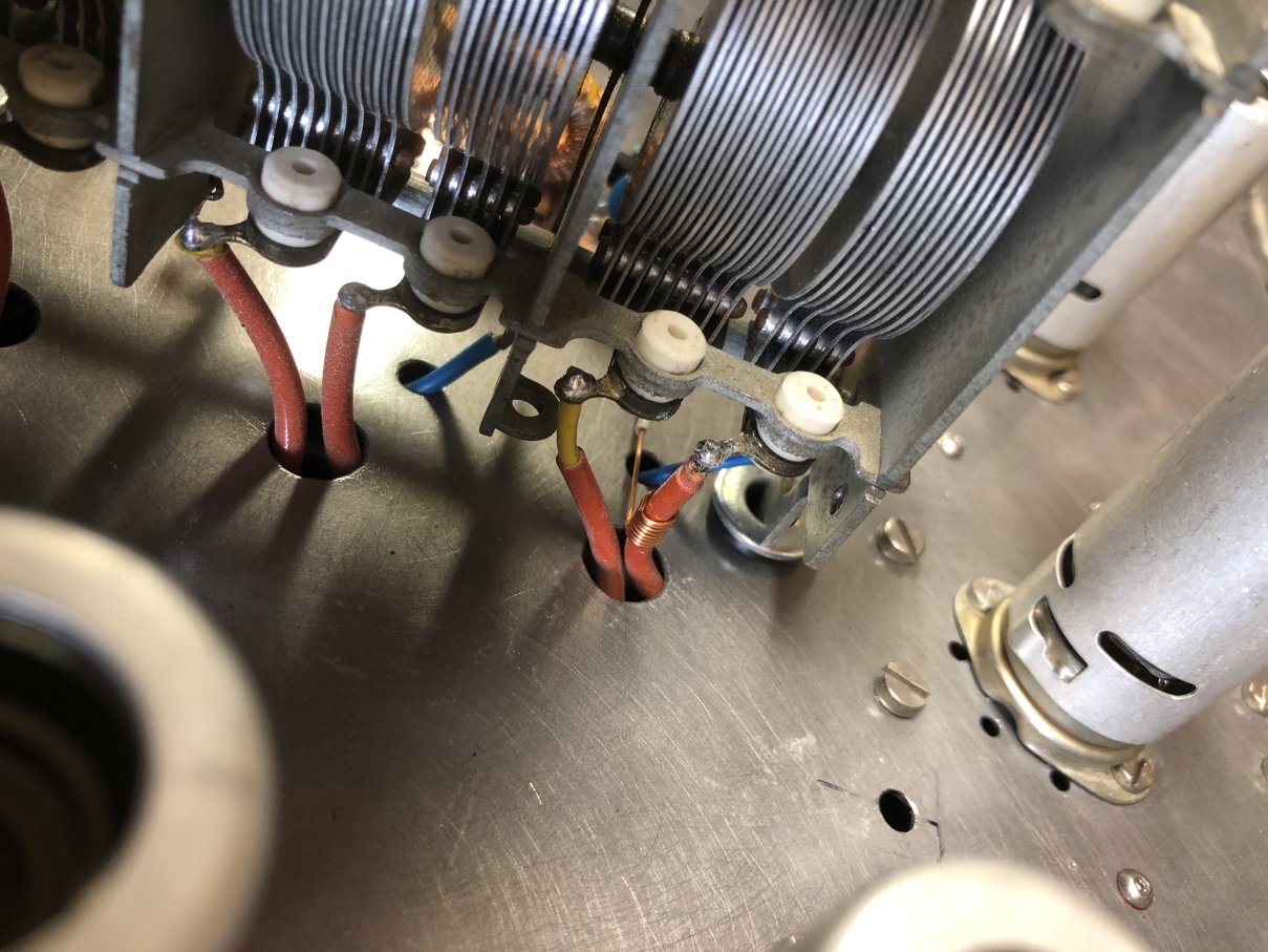

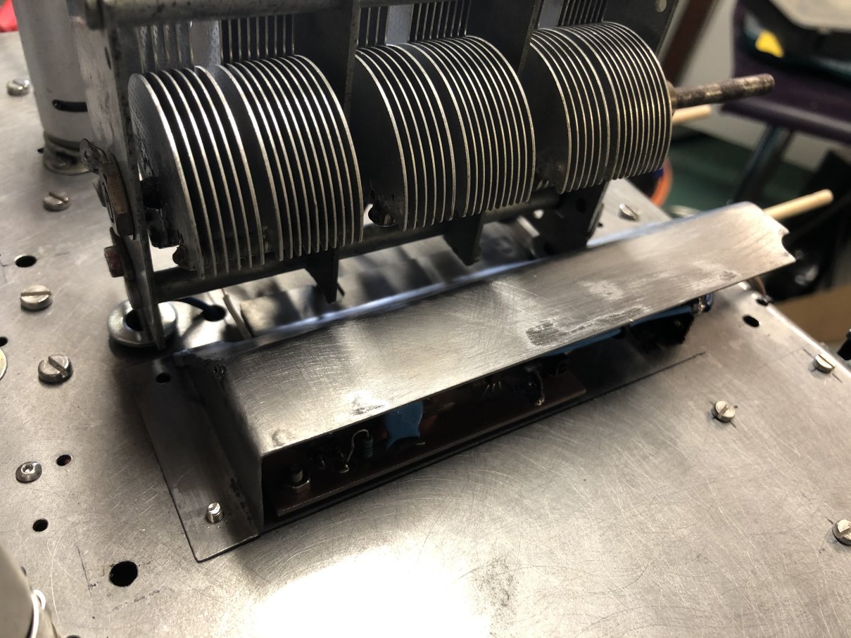

J’ai acheté ce bloc d’accords démonté sur EB, 5 gammes, 3 étages, il se voit sur une des photos. Avec aucun indice autre que le CV qui l’accompagnait, et des bouts de fils coupés, ce CV est de 3 cages doubles, pour retrouver quel CV sur quelle gamme.
Je ne connais donc pas sa provenance, mais a force de glaner sur le net, ARTEX 1520 est son nom (avec photos de radio du commerce ou bricolage perso, c’est mon cas).
Il est dans la revue TSF pour tous n 276 et 277.
Le Artex 1501 est la notice la plus approchante que j’ai trouvé, pas tout a fait les mêmes plages, mais mêmes branchements, accord antenne, ampli RF et OL donc.
