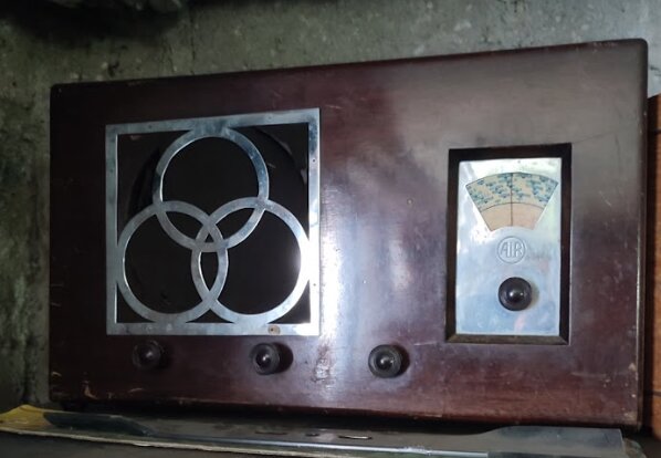

Bonjour, je suis une nouvelle amatrice de radios TSF et j’ai une personne qui propose de me céder ce modèle, le soucis, c’est que je n’arrive pas à identifier le modèle, il me semble qu’elle n’est pas répertoriée dans la DOCTSF (ou alors j’ai très mal cherché, ce qui est possible).
Pouvez-vous m’aider? (image ci-dessous, je n’ai pas d’autre photo)

Il nous faudrait d’autres informations pour aider à identifier le modèle :wink: par exemple, une photo du carton arrière (s’il existe encore), une photo de l’intérieur du poste mais aussi la référence des tubes utilisé (pour une recherche plus poussée dans le GL). Il faudra donc réussir à collecter plus de photos :slight_smile:

Il est possible que ce poste soit le fruit du travail d’un, petit assembleur ( vu son 'air") et il vaut une vingtaine d’euros et encore!!

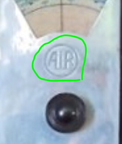

C’est que l’on aurait pu penser au premier coup d’oeil, mais la déco H-P et le logo circulaire sur la plaque alu est bien une signature A.I.R. Sans le logo, cela aurait posé question. :hugs:
Il semblerait que la sérigraphie inférieure du cadran soit lavée. :thinking:
Pour le prix, 50€ c’est trop.
Allez 25€ max. en ayant certitude que dans la boîte cela soit correct.
Dans tous les cas, avec juste une photo, difficile de conclure l’affaire :roll_eyes:
tu devrais d’abord regarder ici
le RE2 a un air de famille
Justement, j’ai un peu fait le tour des modèles, et visuellement il n’y a que des choses qui ressemblent, par exemple, la 547 et la 637 sont assez proches en terme de design, mais elles comportent 3 boutons, moi j’en ai un quatrième sous le cadran. En termes de boutons sous le cadran, il y a bien les RE2 et la RG1, mais toujours 3 boutons, c’est pour ça que je me dis que le modèle n’est peut-être pas dans la doc

Ce modèle n’est effectivement pas répertorié dans le G.L., il faudra lui faire une fiche.

Mais la grande ouverture au niveau du cadran pouvait laissé penser a un modèle qui avait auparavant une glace.
Le logo sur la partie alu élimine cette suspicion :hugs:
Petit clin d’ :eye:
Sur le modèle A.I.R. RE2
Peut-être que sur ce modèle inconnu il en est de même? :thinking: :wink:
oui le logo embouti

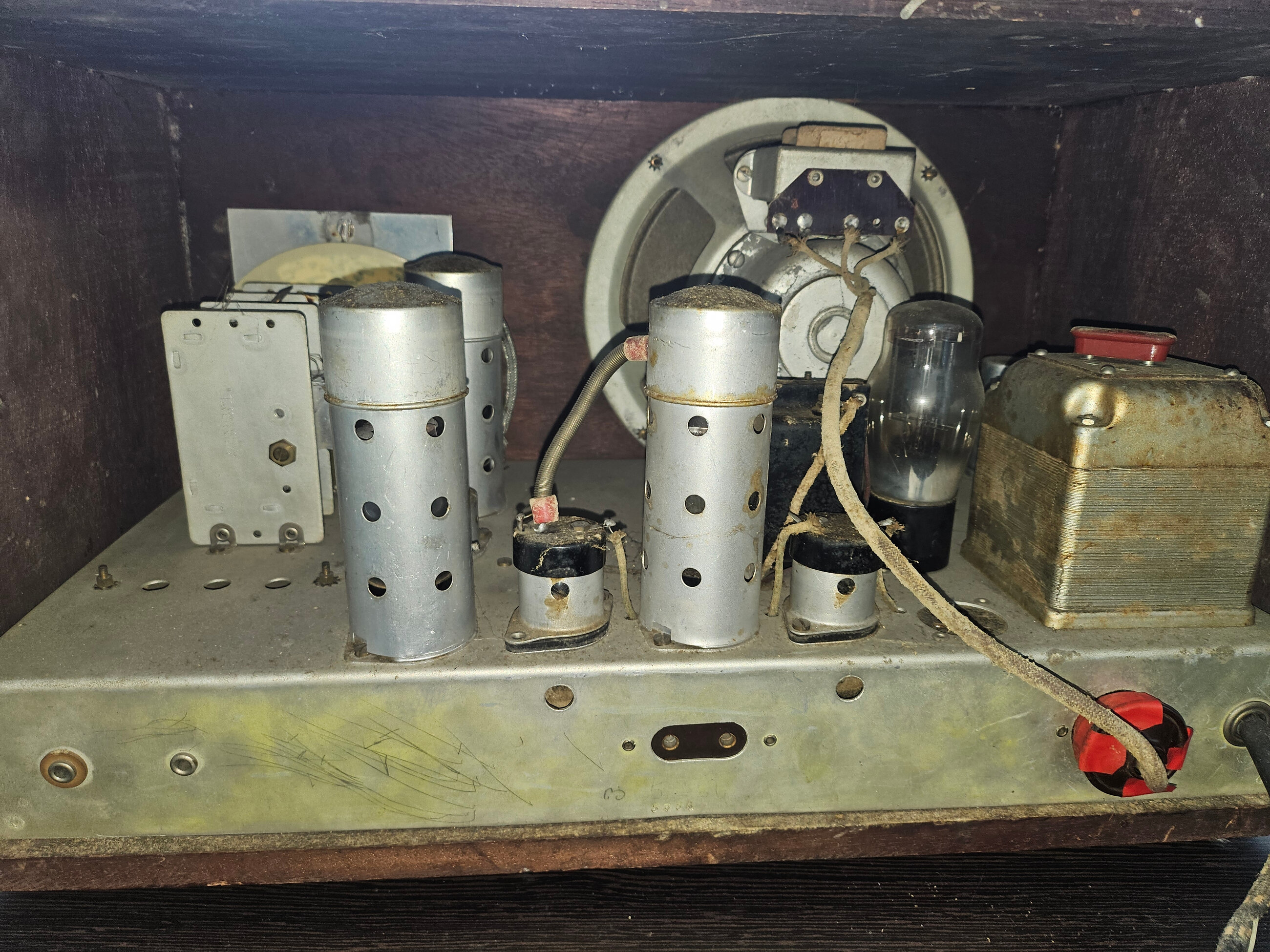

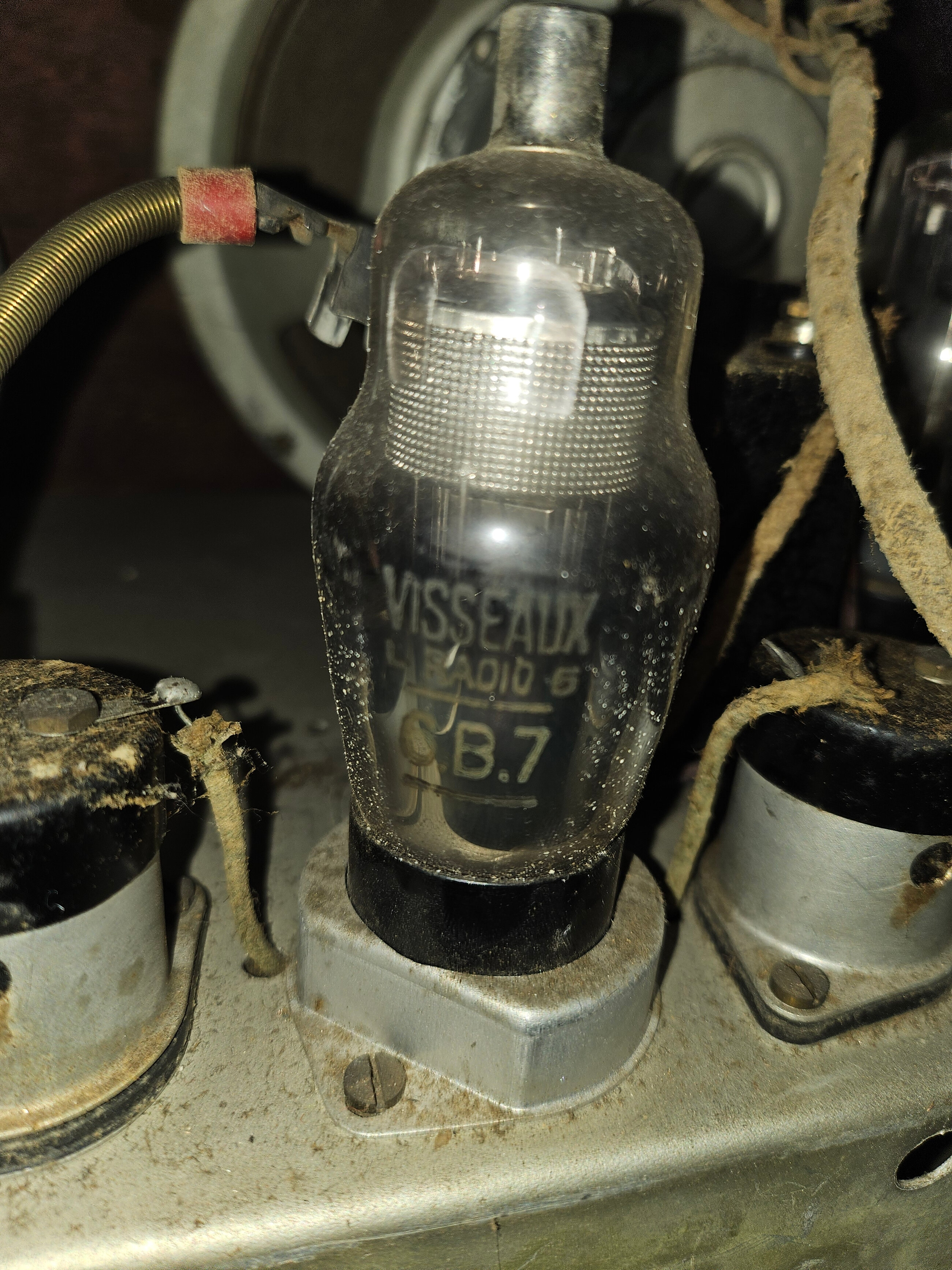

Nous y sommes, voilà la bête (bien sûr aucun nom de modèle sur le chassis, seulement un numéro « 5554 »)

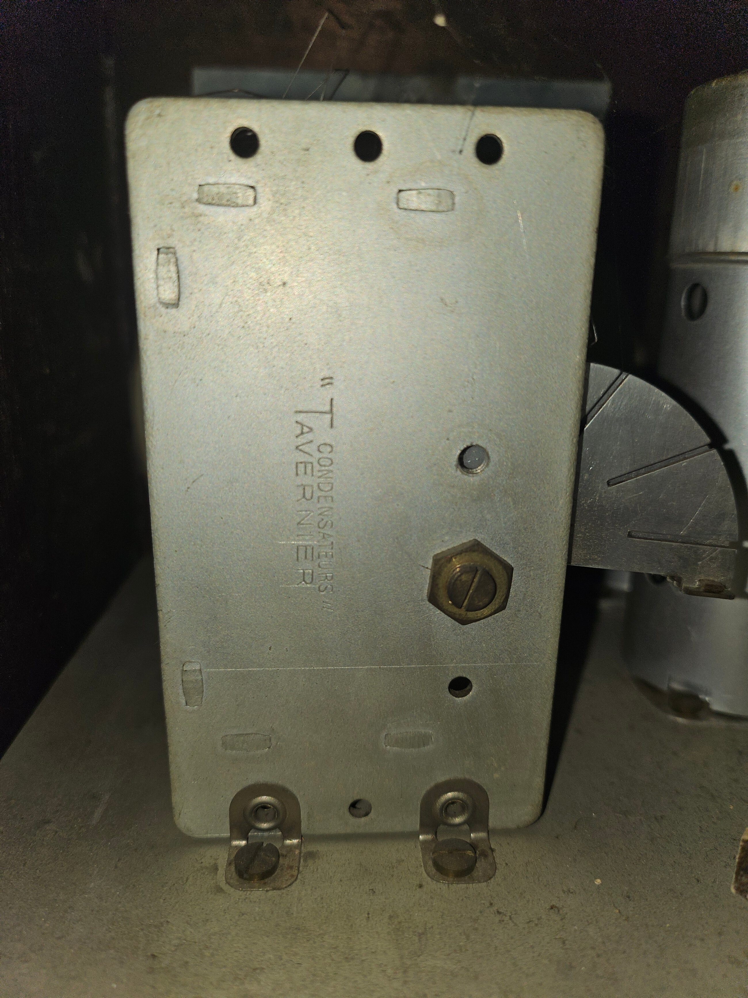

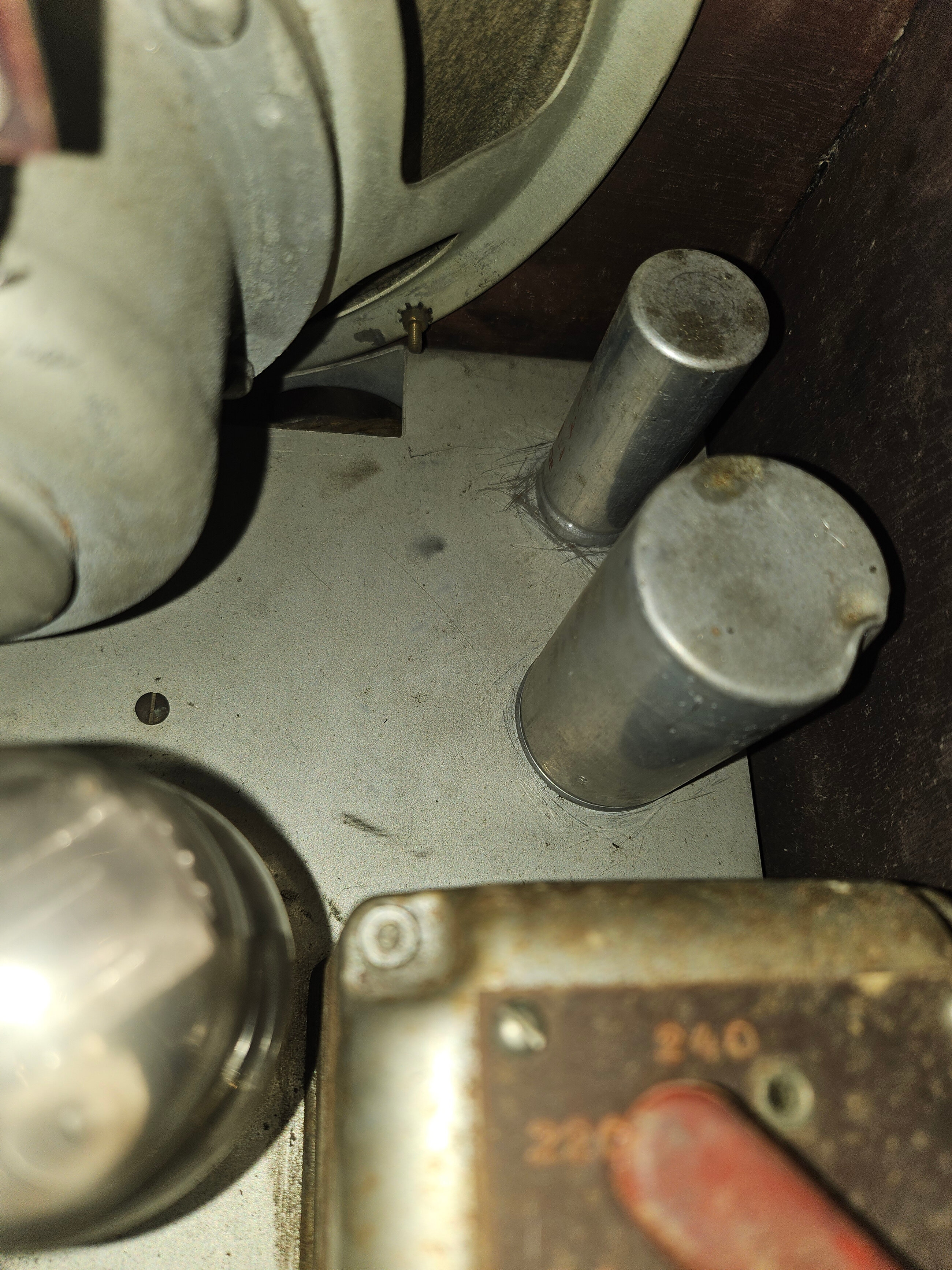

@Ladere_Jean-Pierre Le fameux condensateur :wink:

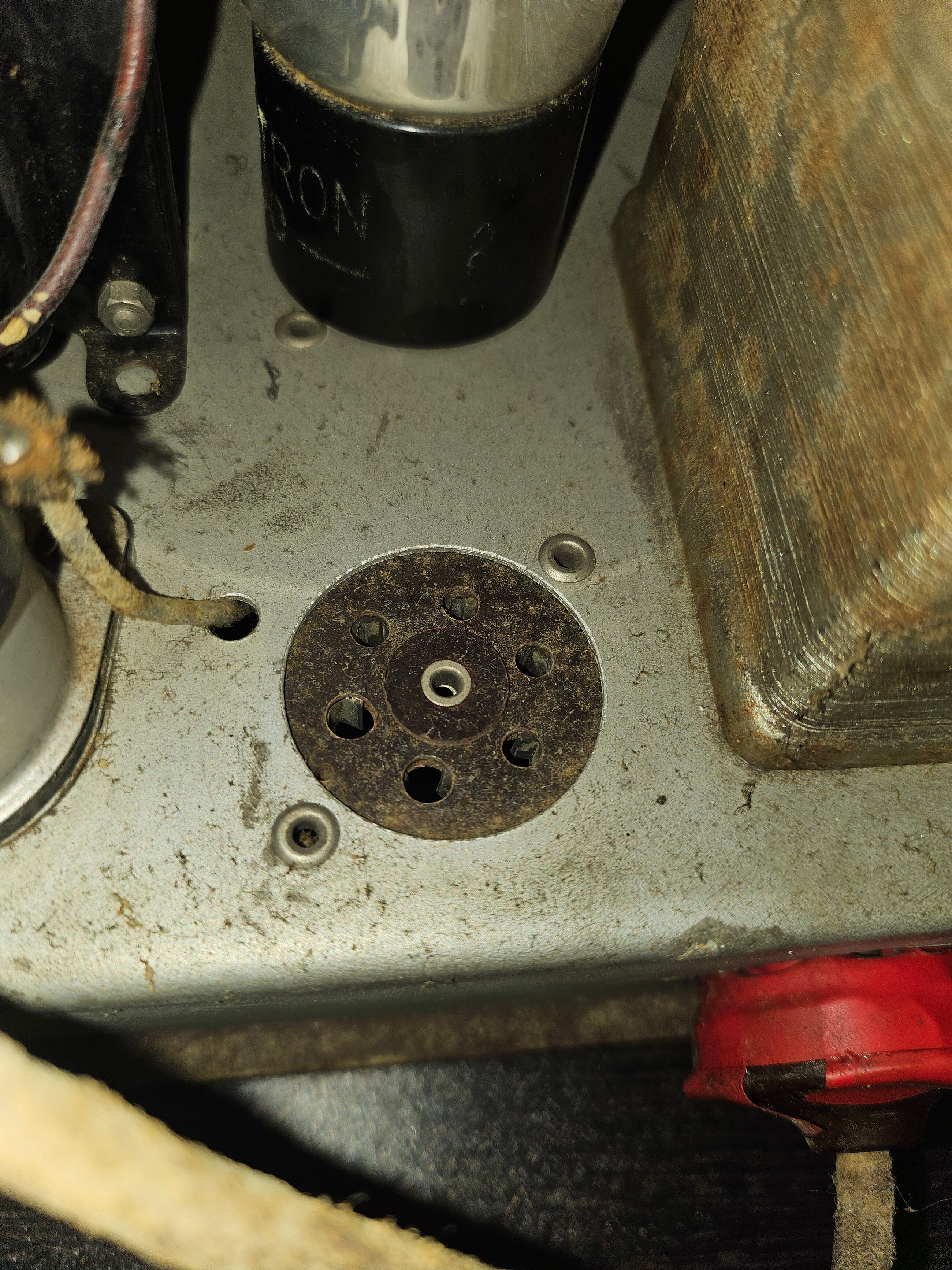

Il manque une lampe

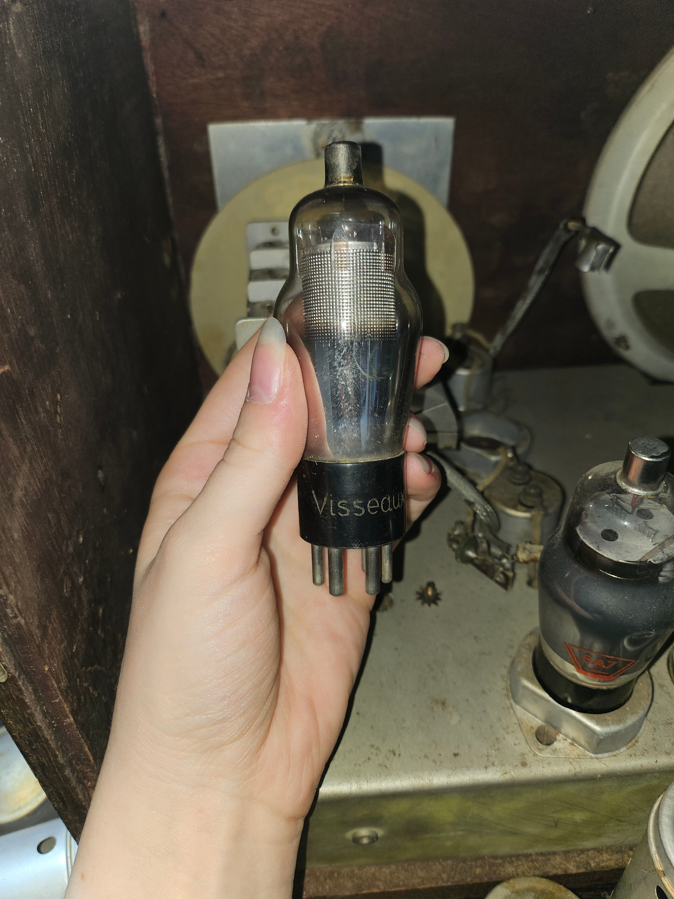

Voici les autres:
La dernière:

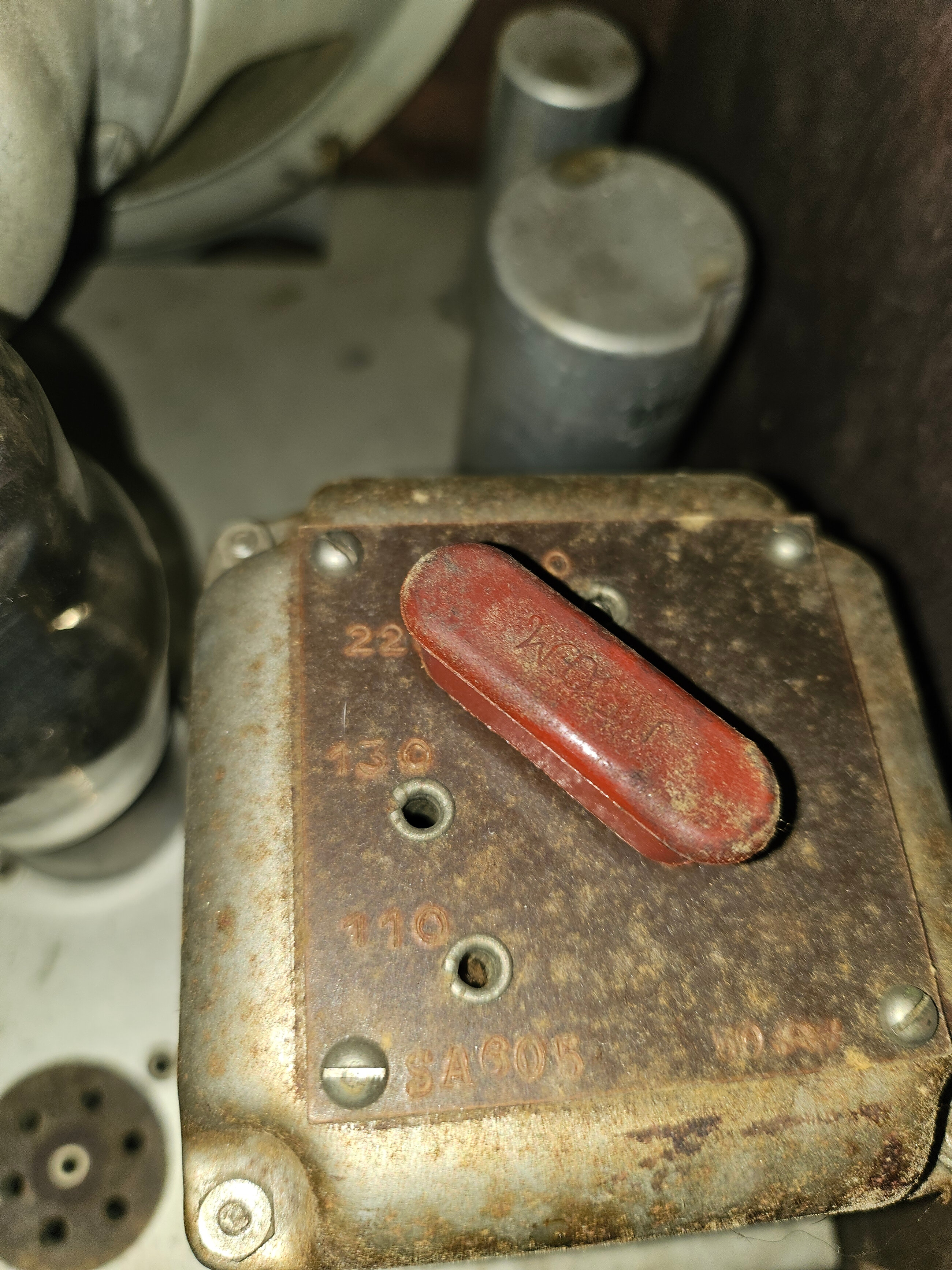

Le transfo:
le condensateur variable ainsi que le cadran sont de marque Tavernier

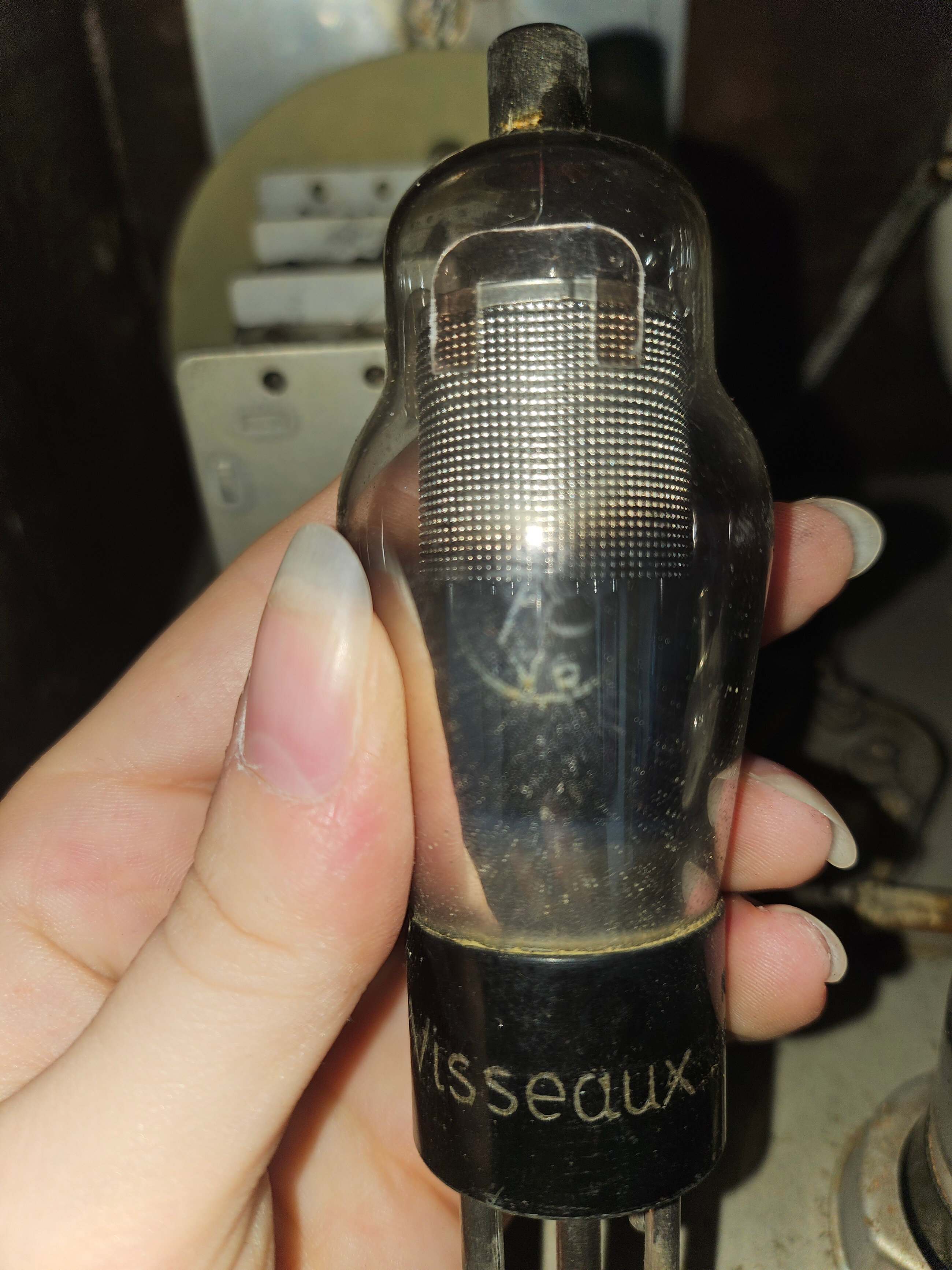

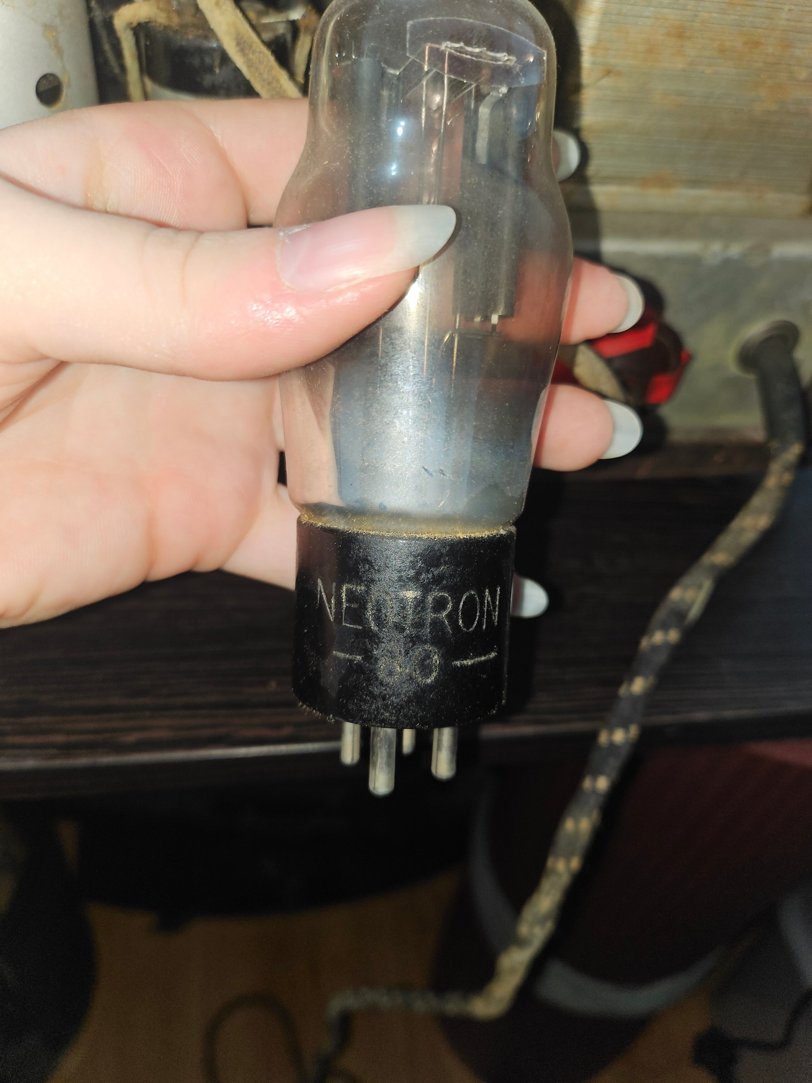

80 valve redresseuse

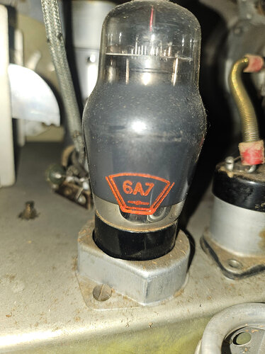

6A7 changeuse de frequence

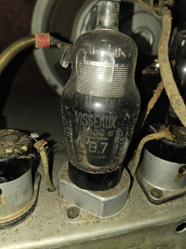

6B7 double diode penthode
il manque la puissance BF (42 ?) et une ampli FI ( 6D6 ?)
@AliciaT Bonsoir Alicia,
Cela confirme ce que je supposais :hugs:
Belle coïncidence :wink:
La 78 est équivalente à 6D6, et la même fonction.
Tony
Les boîtiers des bobinages HF / FI sont assez curieux de par leur apparente compacité…
Tony
