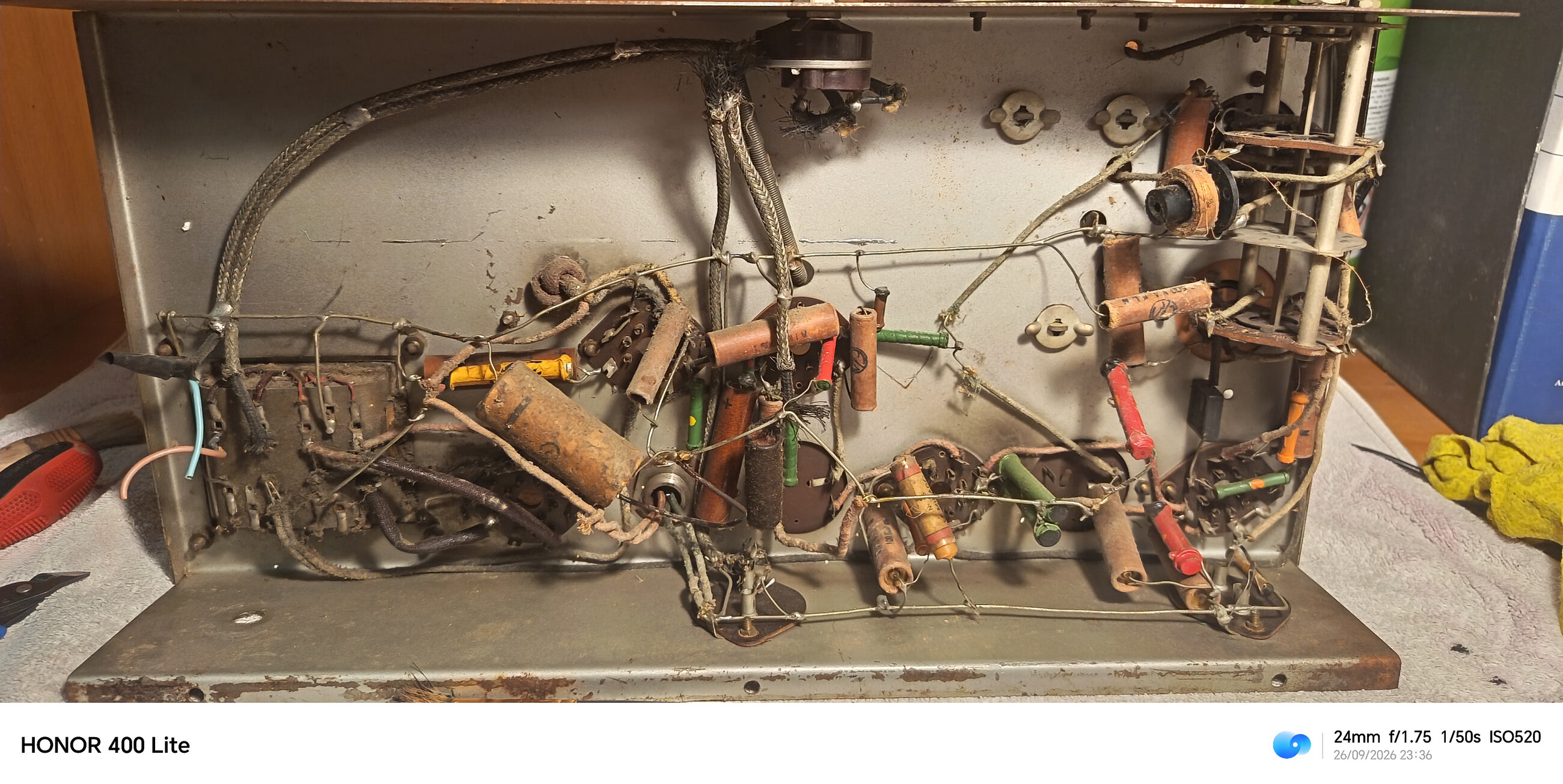

Ciao grazie per la risposta, la radio ho notato che é stata manomessa.
Le valvole che ho trovato all’ interno sono
6a8, 6k7, 6q7 e presumo che siano le sue originali.
Inoltre era presente l’amplificatrice rotta.
facendo una ricerca tra i collegamenti dello zoccolo e l’ interno della valvola, ho capito che è una 6f6.
Per la raddrizzatrice ho trovato una 8016 che sicuramente non é tra le valvole originali. Anche per questa controllando I collegamenti dello zoccolo, ho dedotto che sia una 5y3.
Help me :joy:

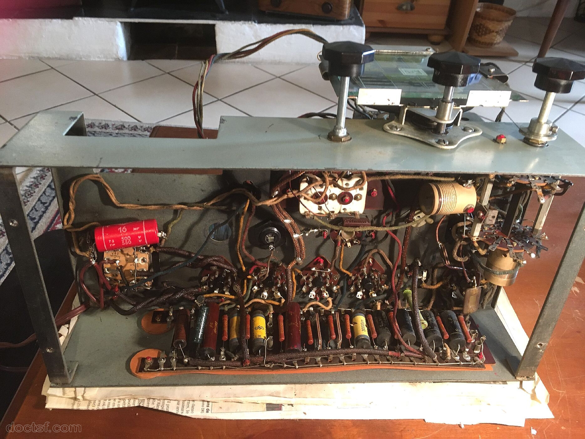

En comparant les différents postes, le châssis du Gody 517 me semble très similaire, même si le cadran est différent et que le câblage diffère de celui de ma photo. Avez-vous des photos du côté composants de ce poste ? Merci, Francesco.
Ciao Francesco, e benvenuto !
Ho studiato un pùo Italiano ma non parlo o scrivo bene :sweat_smile:
Ton poste est sûrement une fabrication artisanale sans marque réelle, assemblé d’après un schéma générique (cette série de lampe a été massivement employée dans les postes d’après-guerre). Un indice pour le confirmer : les supports de lampe et de prise PU sont vissés et non rivetés. De plus, le câblage n’a pas l’air très soigné, ce qui serait étonnant pour une fabrication en usine.
On dirait qu’il y a eu un sacré coup de chaud là-dessous. Vérifie bien tous les composants avant de le mettre sous tension ! :wink:

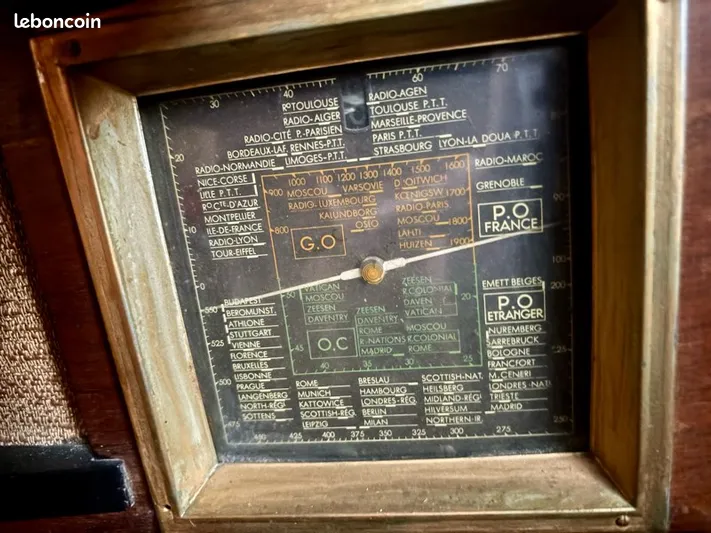

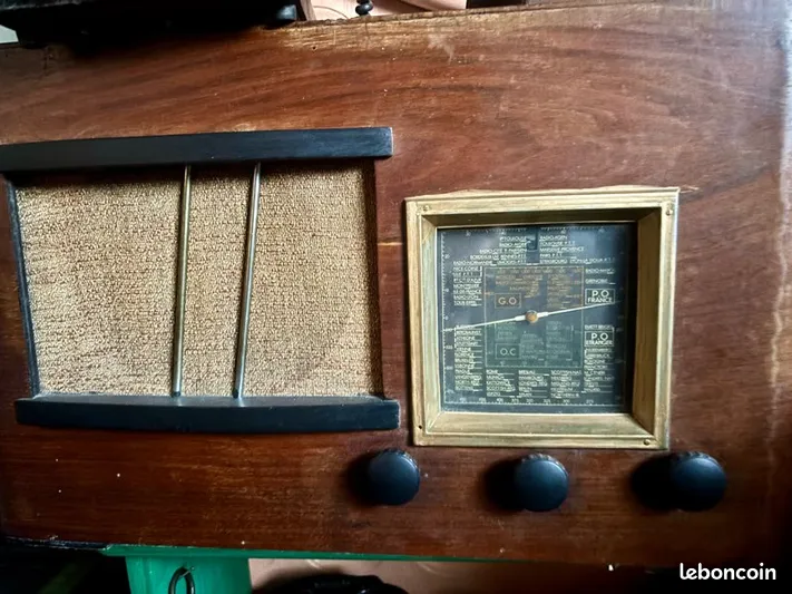

Là il s’agit plutôt d’un poste d’avant guerre, de la période 1937 - 1940, ce jeu de lampes donne majoritairement des postes de cette époque et le cadran correspond également avec les radio privée Radio 37 et Radio Cité, dont la diffusion a été interdite dè l’entrée en guerre.

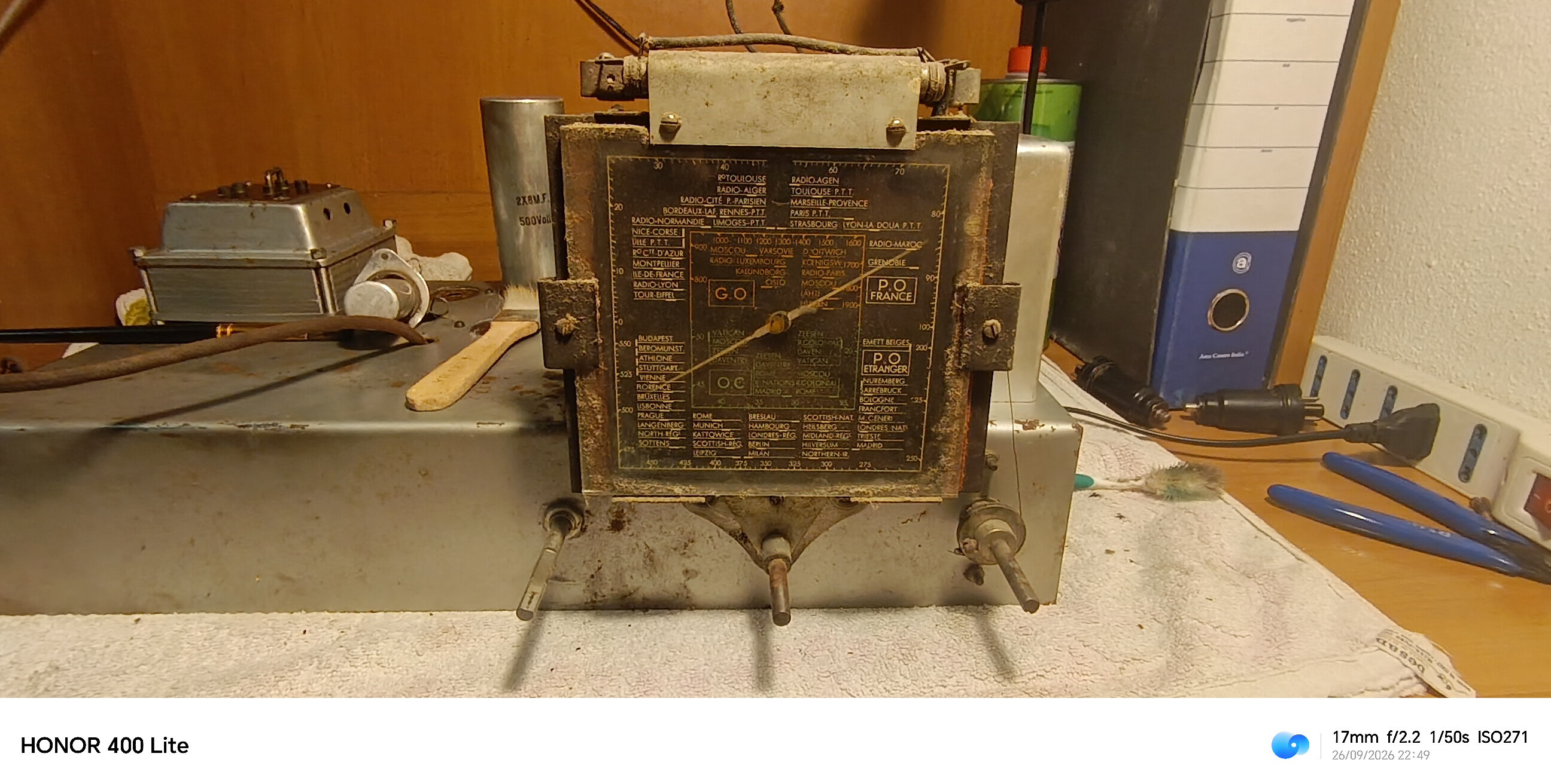

Salut tout le monde, j’ai regardé les photos du Gody 517 et le châssis y ressemble beaucoup. Voici le mien.
la gody
Je rencontre un problème avec ma radio. Au niveau du sélecteur de gamme, je vois sur le châssis de référence que deux bobines sont connectées. Sur ma radio, il n’y en a qu’une seule, avec des fils rompus ; je ne sais pas si elle est d’origine ni à quoi servent ces deux bobines. Avez-vous des conseils ? Je joins les photos des deux châssis. Merci, Francesco.

si c’est pour les bobines du selecteur de gamme
il ne semble pas etre d’une marque connue
sans doute realise par le fabricant du poste
cela va etre difficile de donner des renseignements precis
ce poste semble avoir 3 gammes d’onde OC PO GO
ce qui fait un total de 6 bobinages
3 sont l’oscillateur local
3 sont les accords antenne
sur ce poste on vois les 2 bobines ondes courtes les bobines PO et GO sont probablement dans un blindage Alu au dessus du bloc
pour l’autre poste cela semble tres degradé
peut etre tous le bobinages dans un blindage au dessus
et de gros boginage pourrai etre un filtre rejecteur cale sur la frequence FI ou un puissant emetteur genant
