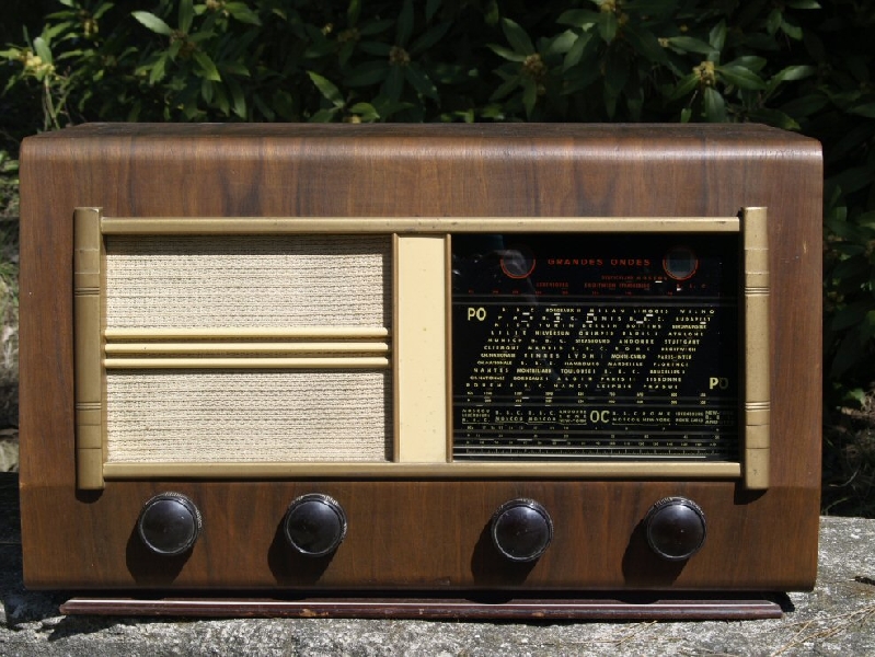

Radio a identifier
je cherche la marque et model de ce poste recuperee par un ami il y a environ 30 ans dans une poubelle au Laboratoire Centrale de Communication (LCT) a Velizy .Aucune marque ou modele nulle part.

Sûrement un poste de construction artisanale.
Poste au « look » typique d’ après la guerre de 1940.

Dans les années ’70 je travaillai au LCT et ce poste je l’ai reçue d’un collègue dont le chef avait commandé le nettoyage du bureau.

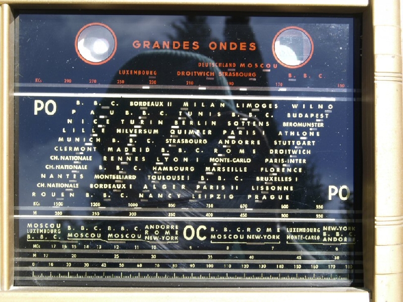

Jeu de lampes « Rimlock-Médium », je verrai plutôt une EF41 au lieu de EF42.
Là, on peut affiner la datation :arrow_right: 1949 ou 1950.
La lampe semble bien être une EF42, car le deux et le quatre son bien visible.

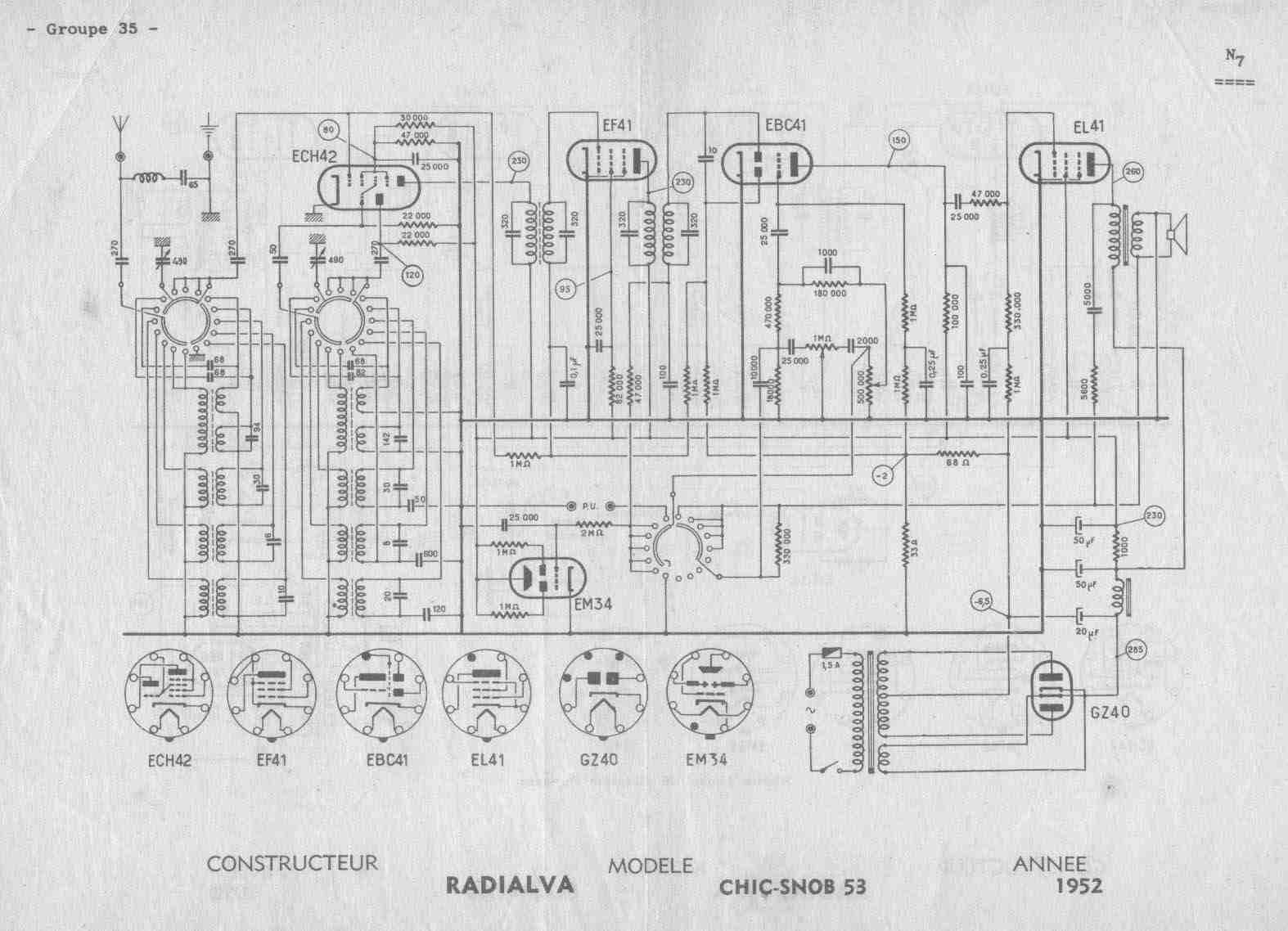

Le schéma plus proche que j’ai retrouvé dans mes archives est un poste Allocchio Bacchini italienne (actuellement je vis en Italie).
Ce schéma report deux UAF42, mais sur la lampe paraît qu’il y a seul la place pour 4 lettres, dont la première paraît bien être une E.
En tous cas, je crois qu’il est bien possible de le remettre en état de marche.
Je regrette seulement de ne pas avoir pris le nome de ce collègue.
J’envoi le schéma, on ne sait jamais.
