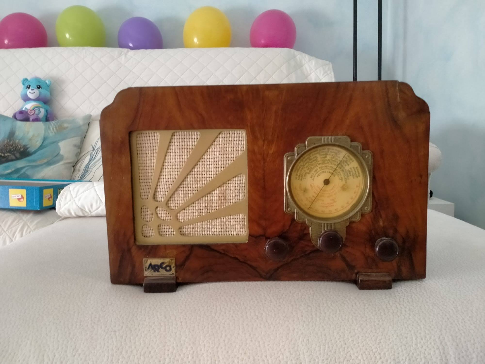

Bonsoir à tous, je possède une magnifique radio ARCO modèle 404. Je ne parviens pas à trouver le schéma de câblage d’origine. Quelqu’un pourrait-il m’aider ? Merci.

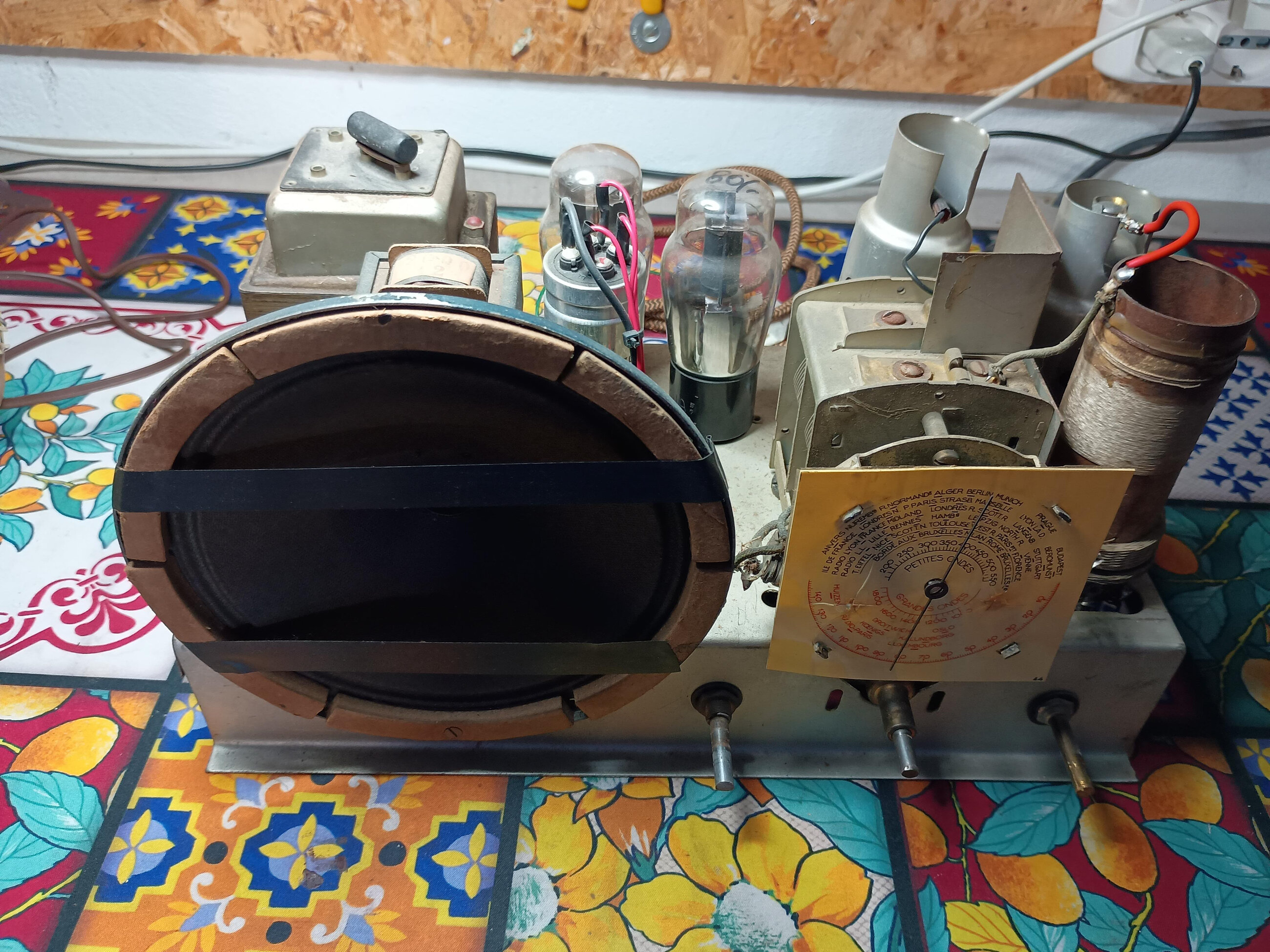

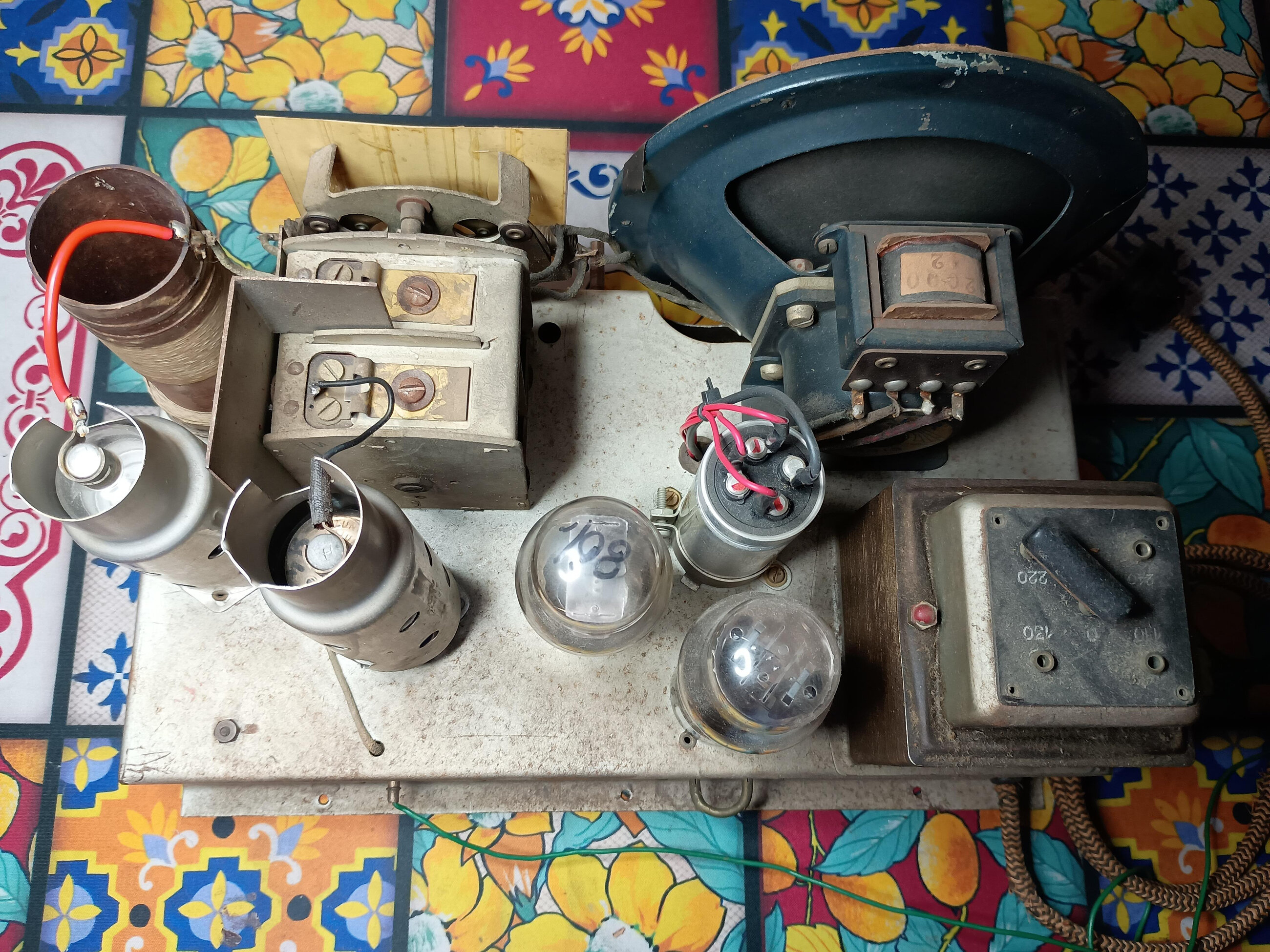

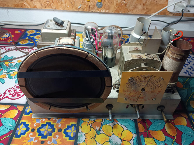

tu pourrais nous faire deux vue du chassis dessus dessous ?
Je suis sûr qu’il s’agit exactement de ceux-là.

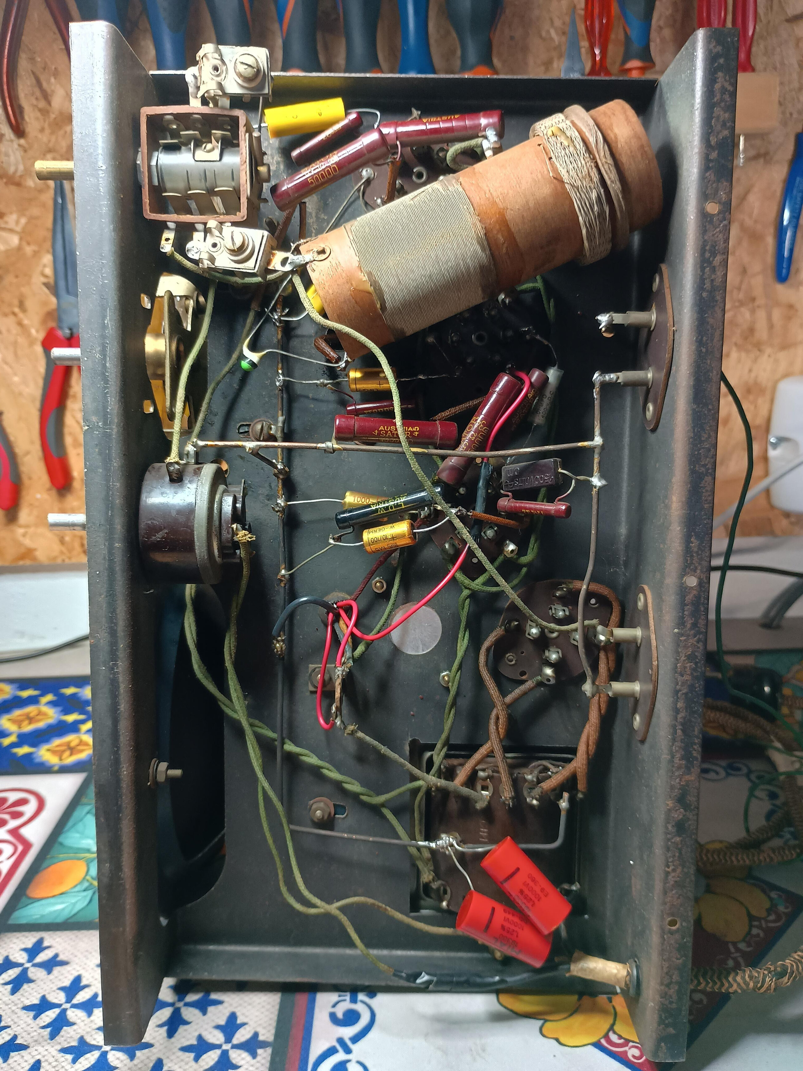

Voici les photos du cadre
le poste deja ete depanne , condensateurs modernes
juste verifier la HT
cela ressmble fort a de l’amplification directe et detectrice a reaction il semble y avoir un 2eme CV au centre du chassis
sans schema cela va pas etre simple s’il y a une panne ou s’il y a eu une erreur de condensateur lors du premier depanage

Merci à tous, à commencer par Radiolo. Je pense que je vais déchiffrer le schéma en suivant les composants. Je considère donc le problème résolu. À bientôt !
