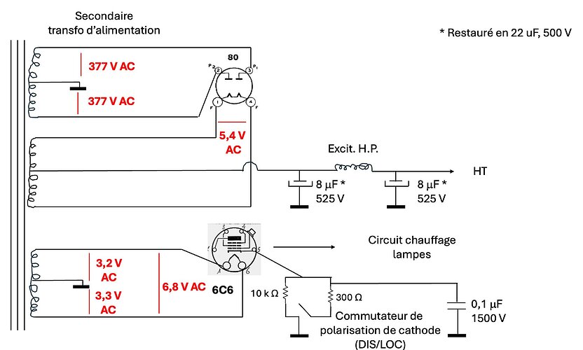

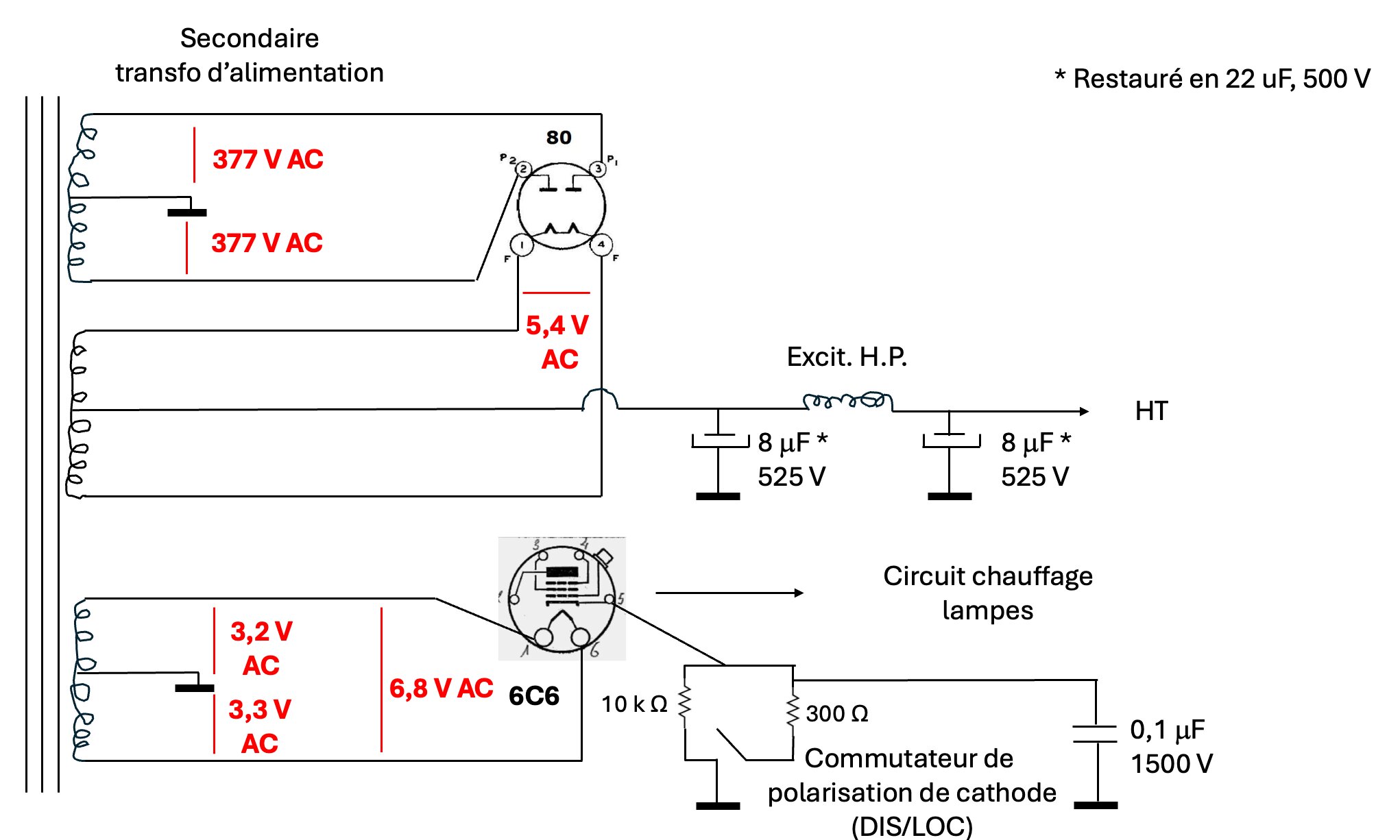

Je ne crois pas que le commutateur de cathode de la 6C6 à l’arrière du châssis soit utile pour choisir entre la position P.U. ou radio. Je n’entends aucune différence lorsque je branche un bluetooth sur la prise P.U.
Sur l’interrupteur, il est écrit d’un côte Loc (local ,) et de l’autre Dis (Distance ?). Sur Dis, l’interrupteur est ouvert et je mesure 11 kOhms entre les bornes de l’interrupteur. De l’autre côté, il est fermé et je mesure 0,3 Ohm.
J’ai l’impression que cela n’a un rôle que pour la radio et pour capter soit des stations distantes (position normale/ouverte) ou des stations fortes car proches (position fermée).
Tu en pense quoi ?
sans schema c’est un peu la boule de cristal
peut etre un commande de sensibilite
difficile de dire sans schéma de cette partie, mais même avis !
Je dirais que cette 6C6 doit servir en HF , et que cet inter qui commute 2 valeurs de résistance de cathode est pour la sensibilité H.F , mais a seulement 2 positions…On trouvais souvent à cet endroit un potentiomètre de 10 à 20 k permettant un réglage continu de la sensibilité H.F (ça évite la saturation lors de la réception de stations locales ou très puissantes, surtout sur les postes dépourvu de C.A.V , ou dont la C.A.V est trop peu efficace )
Merci à vous deux. Cela doit être cela, je pourrai le confirmer lorsque j’aurai le noyau FI et que je pourrai capter des stations.
