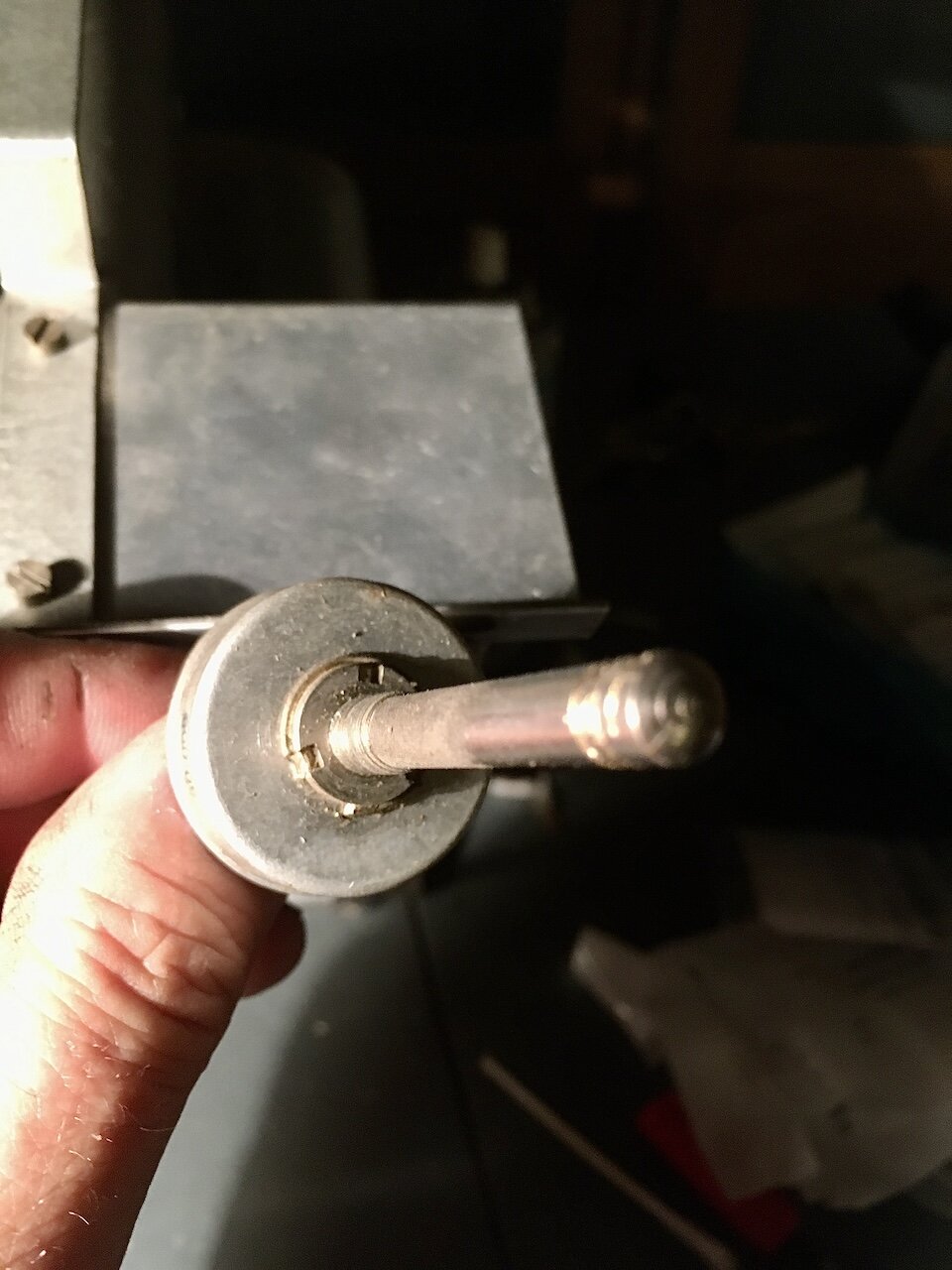

Il n’y a pas de marque d’indiquée. Il y a une vis sur le dessus du tube (au centre) et une autre au centre de la plaquette Bakélite en dessous.

Mais il y a une chose qui me chiffonne : en ces temps là sauf erreur on n’utilisait pas ce genre de réglage avec des vis en « ferrite ??? » agglomérée .
c’est pas du ferrite mais de la poudre de fer carbonyle agglomerée par un liant bakelite
C’est le pourquoi de mon ?
Oui, il existais déjà dans les années 1934-36 des bobinages avec noyau en poudre de fer agglomérée (pas en ferrite , matériau qui n’existais pas encore, mais ça y ressemble ) même si le plus souvent c’étais des bobinages à air …
Ce n’est donc pas idiot et c’est possible même si c’est peu courant !
Est-ce possible qu’un des 4 bobinages n’ait jamais eu de noyau visable ?
non en general tous les bobinages ont un noyau
je viens de regarder sur les divers postes que je possede
seuls les postes anglais ont des noyaux M8

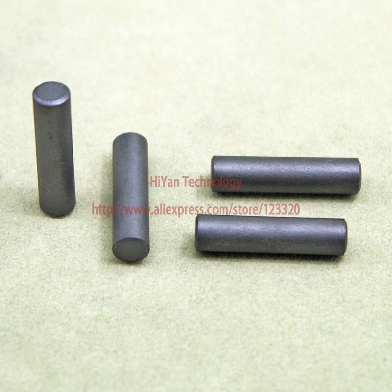

on perce un trou au centre au diametre max pour ne pas faire sauter le filettge et on met un bout de ferrite le µ du ferrite est beaucoup plus eleve que celui du fer carbonyle cela devrait aller
Bonjour Radiolo, c’est certainement une bonne idée mais je crains de ne pas être capable de le faire moi-même.
qui ne tente rien n’a rien
C’est sûr mais quelle longueur et diamètre de ferrite ?
essayer du 5 ou 6mm de diametre
OK, merci. Cela se coupe facilement car mon noyau fait 10 mm ?
oui avec un dremel ou equivalent et un disque diamant
ou un lime diament et plus de patience on fait un sillon autour et cela se casse au droit du sillon en essayant de le plier

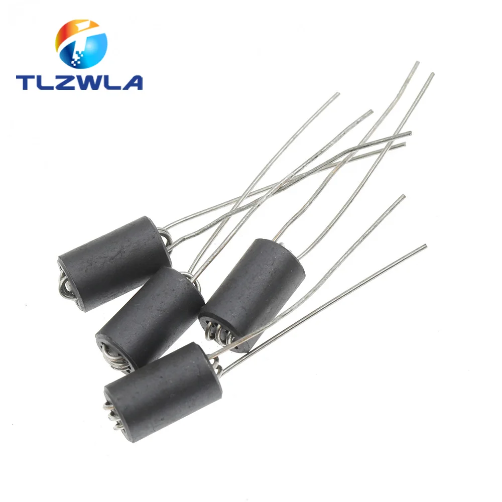

Tu peux essayer avec ce genre de ferrite, c’est pas cher.
Tu coupes le fil et tu le présentes piqué au bout d’un cure-dent ou autre isolant. Si tu vois que ça fonctionne tu pourras passer à la fixation.
