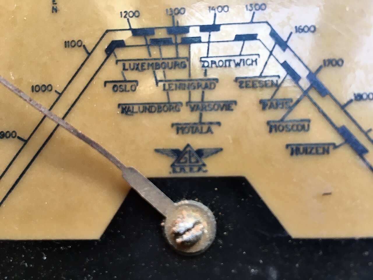

Radio Belge EREA Type GB Albatros à restaurer : année 1935
entre 1935 et 1937 d’après le cadran.
le jeu de lampes ?
Daniel

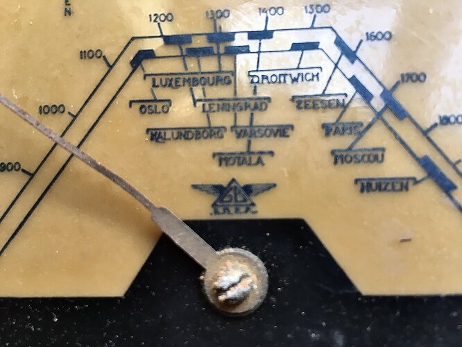

Ces 2 lettres et ce logo semblent bizarre pour du E.R.E.A.
Si les 2 lettres avaient été CF on aurait pu penser à Cardon Frères.
Cela peut être aussi la marque d’un équipementier. (cadran, bloc CV) :thinking:
Mais là… Mystère. :thinking:
Le texte en néerlandais signifie: “Garantie à réclamer (ou demander) dans les 18 jours suivant la vente”!

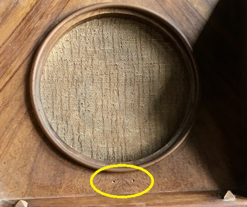

2 trous sous le HP
s
a moins que ce ne soit des chirons facétieux
Re,
Et là, il devait y avoir la plaque de la marque. :hugs:

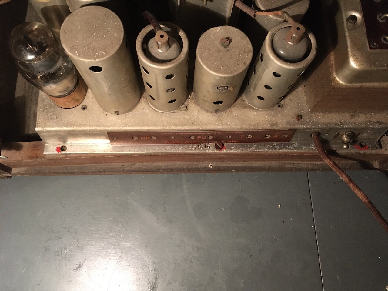

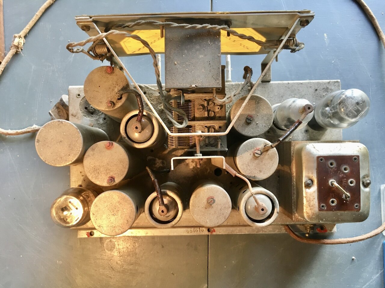

Il y a 6 lampes : 3 blindées et 3 non blindées
  • Celle non blindée devant à gauche ;difficile à lire, peut-être Amex 42. Il y a une étiquette de garantie collée sur le culot. Il y a peut-être une inscription en dessous ?
  • celle non blindée au fond à droite; inscription sur le culot : Cunnmgham, Made in USA, Radidron, RCA 80
  • les autres ont un capuchon métalique sur le sommet de la lampe et 3 sont blindées. Je ne sais pas comment les démonter. J’ai peur de faire des bêtises si j’y vais sans conseils.

Il va falloir que j’enlève le châssis mais il est riveté : 3 rivets dont le central a été remplacé par une vis. On aperçoit un numéro de série : 664616

Pour le capuchon métallique au sommet de certaines lampes, pour éviter d’arracher le téton qui est en dessous, il faut injecter du produit nettoyant contact afin de le décoller; on peut également en injecter à la base des lampes avant de les sortir de leur support.

Merci pour le conseil. Pour identifier les lampes, il faudra aussi que j’enlève les pièces de blindage mais certaines d’entre elles sont rivetées.
la plaque de la marque a peut etre laisse l’empreinte de sa forme
regarde en eclairant en lumiere rasante si tu ne devine pas sa forme
surtout proche des clous on devrait voit la pointe de la plaque imprimée dans le bois

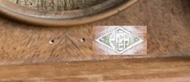

Sans grande certitude, il y a peut-être l’empreinte d’un triangle de base 7 cm et de côtés de 5 cm.

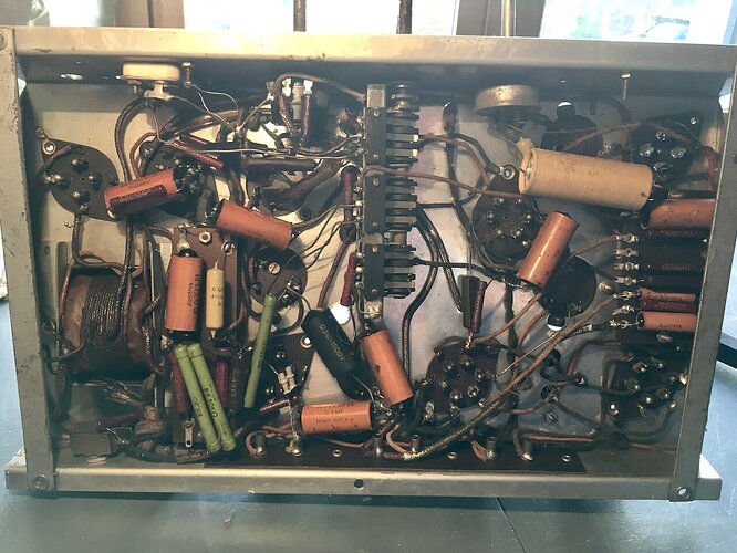

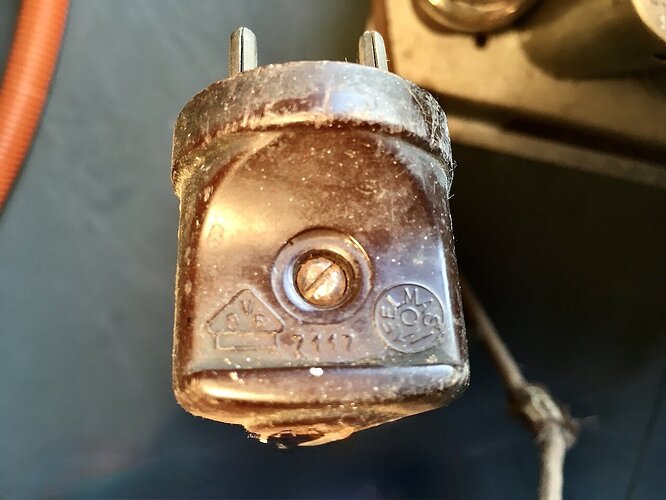

J’ai enlevé le châssis, j’aurais tout de même tendance à penser que l’on lit plutôt EREA. Quelques photos ci -dessous. Il y a aussi des marques sur la prise.
@docteurG Bonsoir,
Le E.R.E.A. se précise. Mais ce logo GB reste un mystère. :thinking:

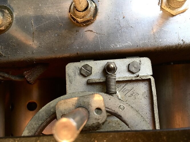

Il y a une date au crayon sur le condensateur variable : 8/11/35 ou 8/11/38.

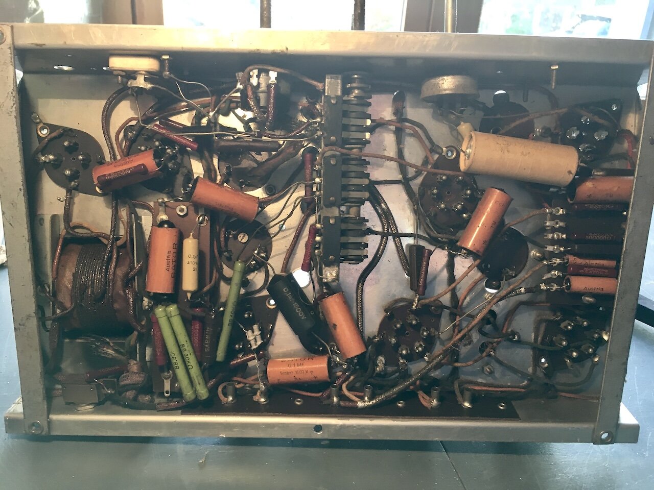

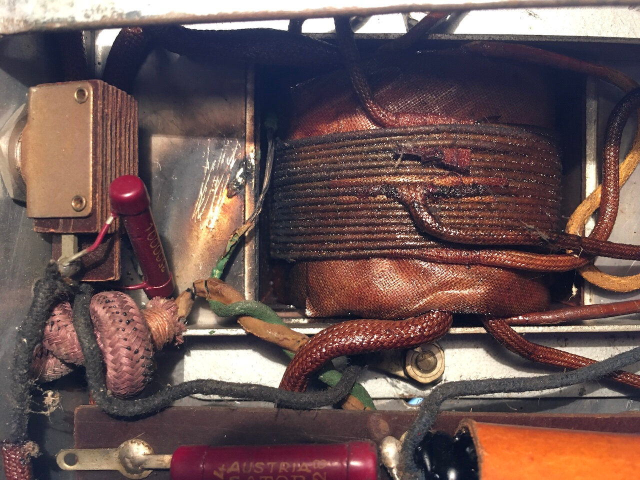

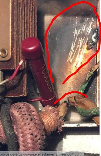

Ce n’est peut-être pas bon signe, on dirait qu’il y a eu un faux contact au niveau de la jonction du cordon sur le transfo.
le fil est tout craquelé et il y a eu un tchouff
Il faudra donc que je commence en changeant ces fils. J’espère que le transfo est toujours bon.
Le transfo devrait être tout de même fonctionnel et il a un enroulement particulier de quelques spires.
Ce condensateur appelé « moutarde » n’est pas d’origine car il a une bonne vingtaine d’années de moins que le poste.
