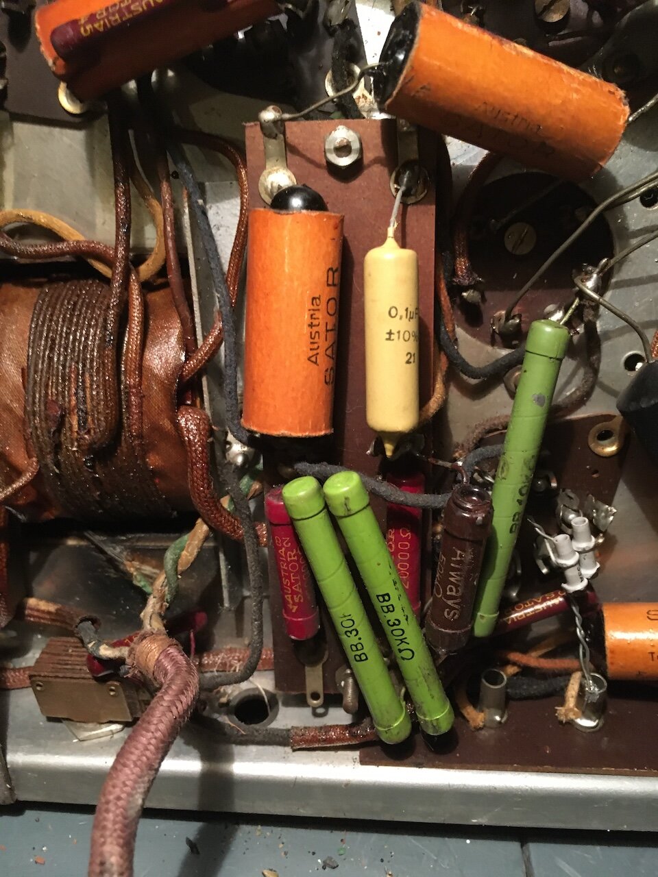

Je pense que l’on est déjà intervenu sur ce poste. Le châssis était riveté, les deux rivets externes ne paraissaient pas avoir été enlevés mais il y avait une vis à la place du rivet central. Lorsque j’ai enlevé la vis, le châssis a pu être enlevé, les 2 autres rivets ne tenaient plus.
Vous savez quel est le rôle de cet enroulement spécial de quelques spires ?
probablement un enroulement de chauffage filament a point milieu
Merci
Je pense plutôt 1935 que 1938 vu la forme du cadran et le type des lampes.
Bonsoir, oui je pense aussi qu’il est écrit 1935. J’ai d’abord eu un petit doute pour un 8.

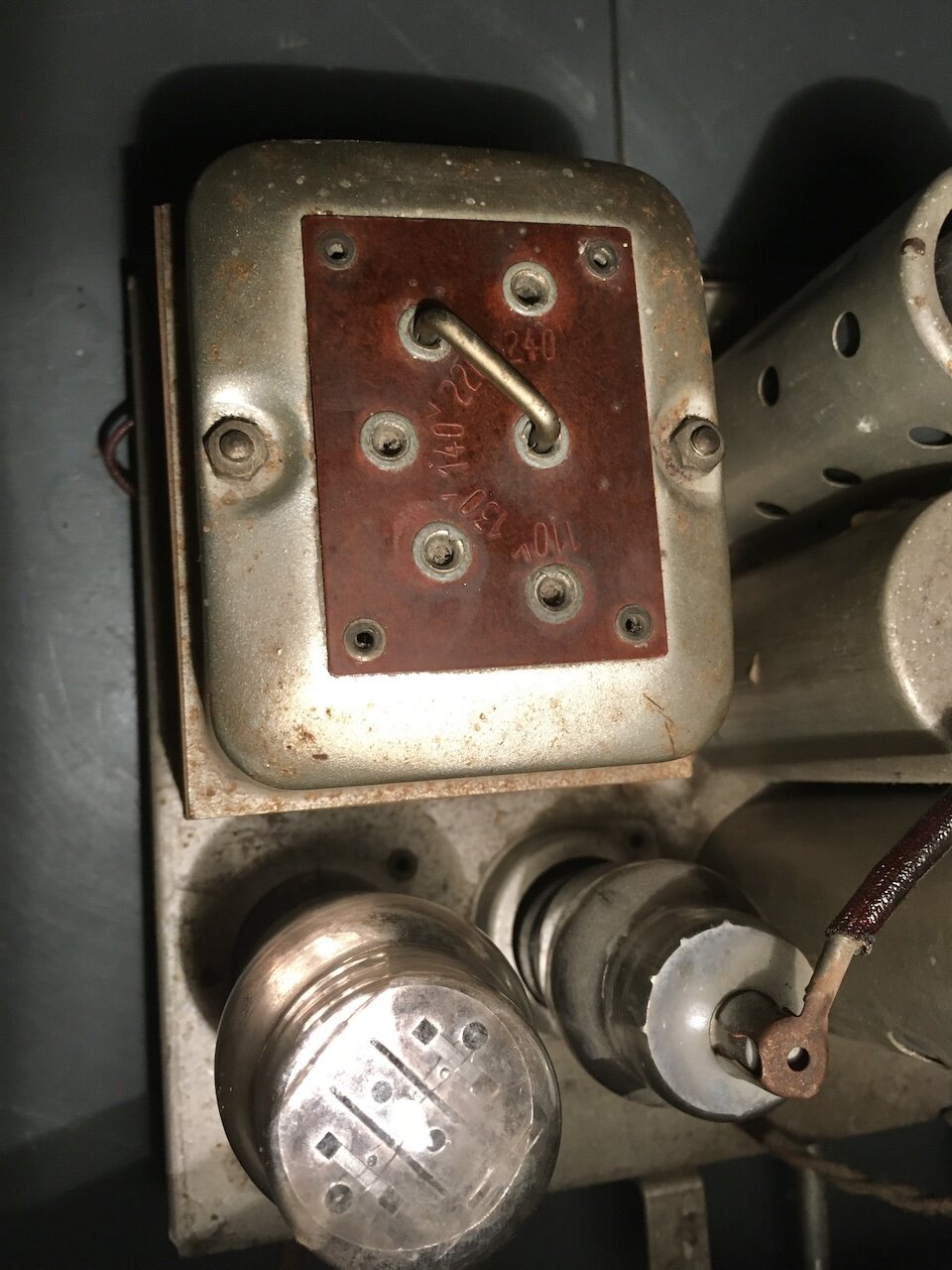

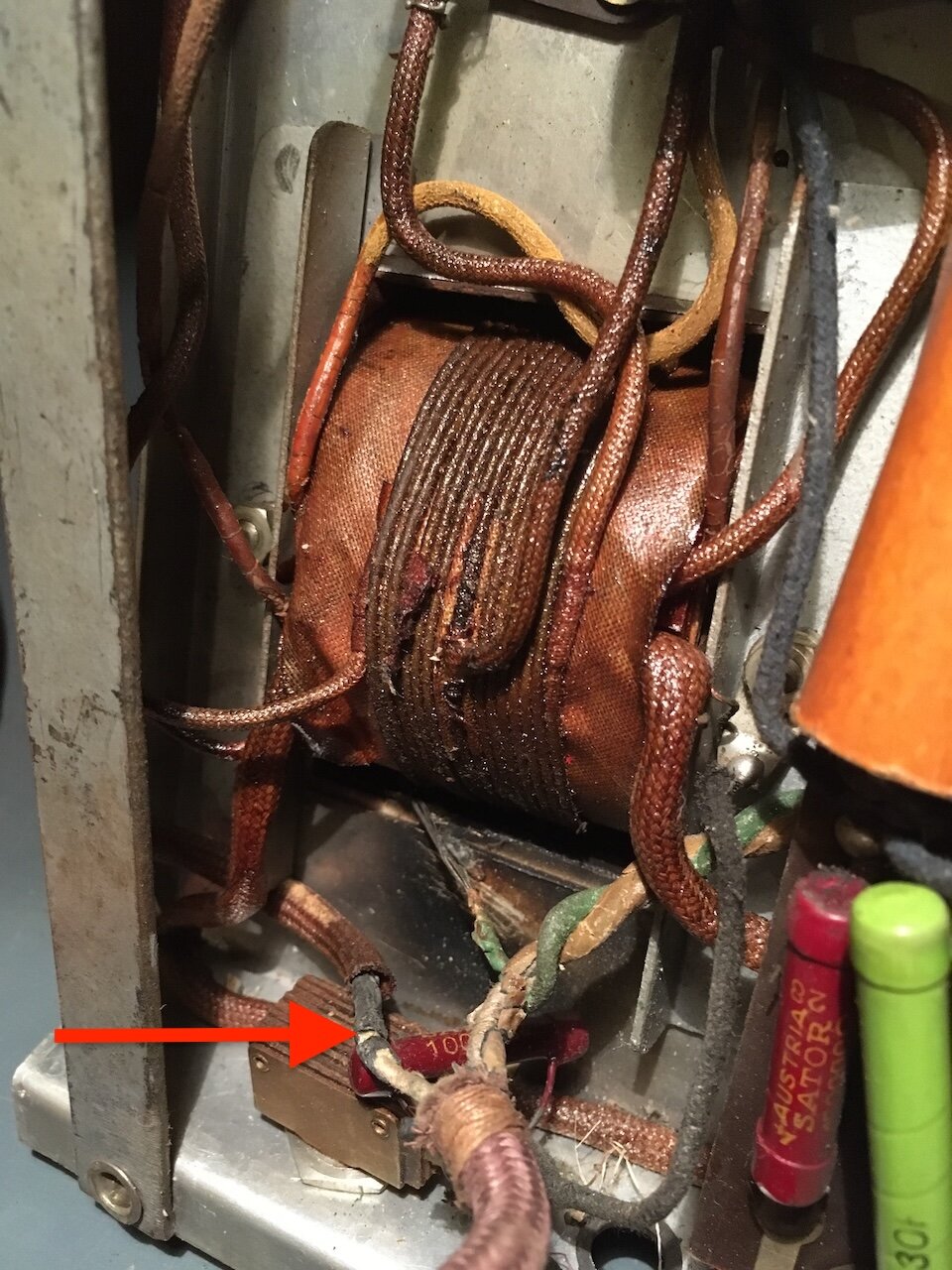

Voudriez-vous me donner un conseil concernant le changement de fils se branchant sur le transfo et sur la vérification que le transfo est encore fonctionnel ?

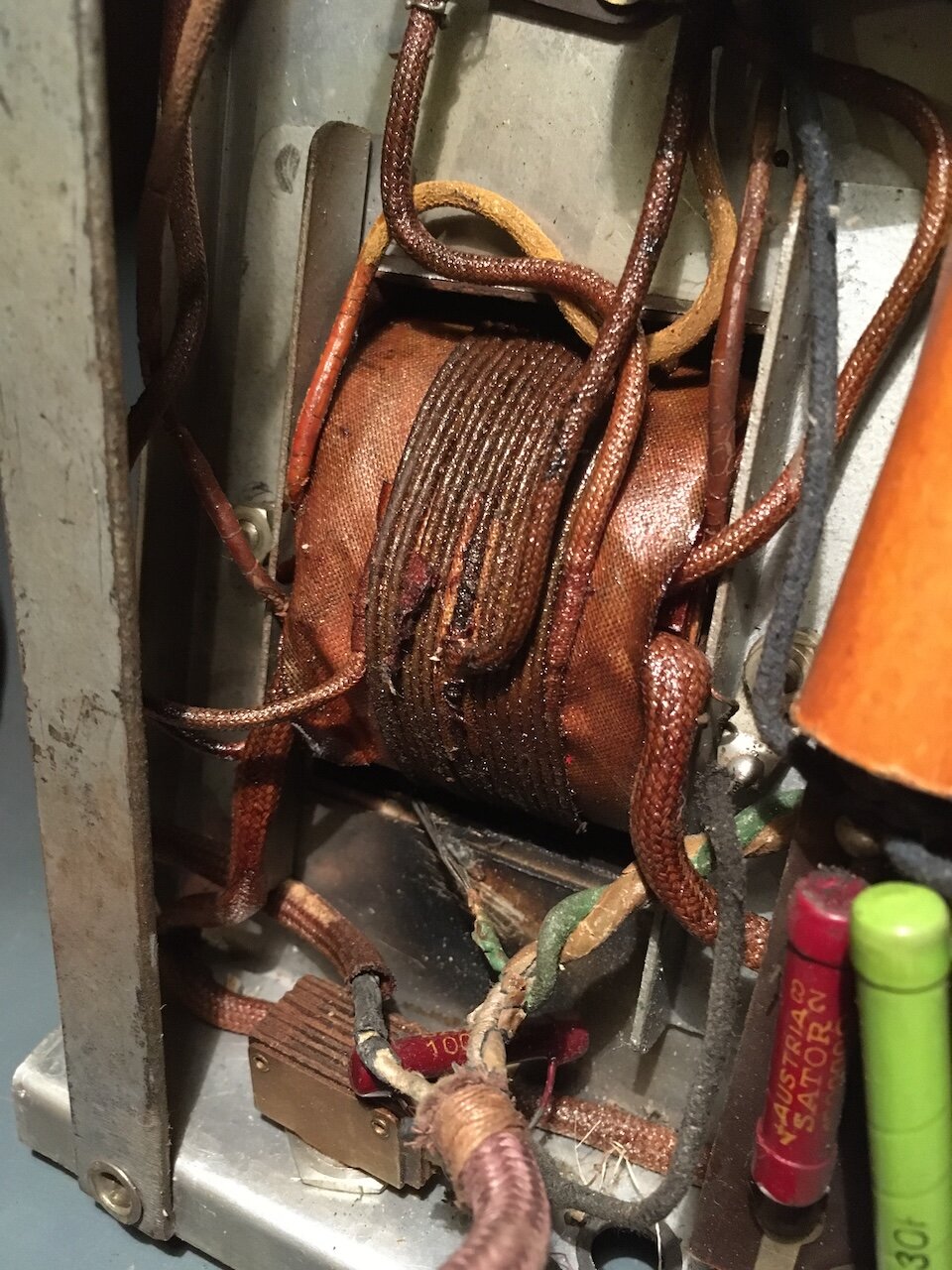

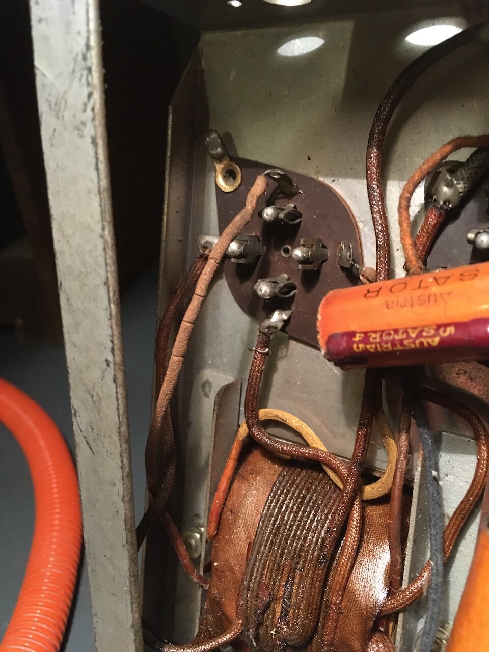

Plusieurs fils allant vers le transfo sont craquelés ou dénudés sur une grande longueur et ils faut que je les change : cordon d’alimentation, fil vert dénudé, fil allant sur la lampe 80 craquelé (voir photos). Par ailleurs, je ne sais pas où va le fil vert qui est dénudé en sortant du transfo

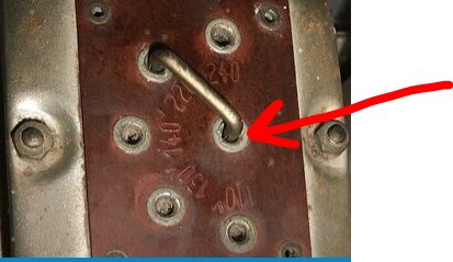

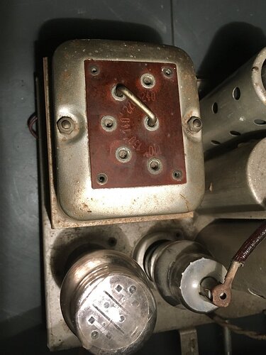

Il n’y a pas de plots visibles ou je peux souder ces fils sur le transfo. Est-ce qu’il faut que je démonte le transfo par le dessus ? Il y a deux écrous sur un capot où l’on peut choisir la tension.
Merci par avance.
Philippe
Auparavant, il sera souhaitable de consulter quelques sites spécialisés dans les conseils aux débutants mais concernant plus particulièrement les questions posées sur ce poste:
Le cavalier du sélecteur des tensions est à remplacer par un fusible (1 Ampère) et à mettre sur la position 240Volts; le démontage du capot du transfo n’est pas nécessaire.
Une fois les fils critiques remplacés, pour tester le transfo d’alimentation, il y a ce test de l’ ancienne ampoule à filament en série ( pas de LED) qui s’effectue toutes les lampes retirées même celles du cadran

Sur la 80, les fils marrons craquelés connectés aux deux picots plus fins (anodes ou plaques) sont ceux de la haute tension (au moins 300 Volts) ; les 2 fils connectés aux picots plus gros (cathode) sont ceux du chauffage qui proviennent de l’enroulement spécial de quelques spires.
Patrick.
Merci pour ces précisions mais où souder les nouveaux fils sur le transfo ?
Il est probable que le fil vert aille à la plaquette de sélection des tensions au point commun, il faut ouvrir le capot du transfo pour vérifier, et le remplacer.
Merci, je regarde sous le capot ce soir.

J’ai bien retenu mais je n’avais jamais vu ce type de transfo où l’on ne voit pas les arrivées des fils. J’ai maintenant compris qu’il faut enlever le capot.

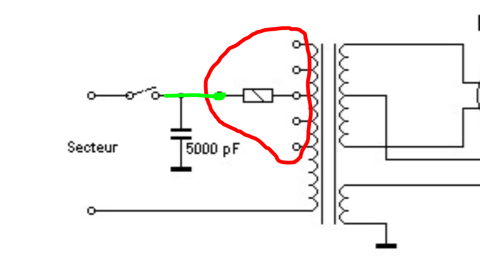

Plutôt que de remplacer le cavalier de sélecteur de tension par un fusible (pas simple), est-ce que je ne pourrais pas mettre le fusible en série sur ce fil indiqué par une flèche ?
evite si tu peux les isolants sont tous cuits par la chaleur et vont tomber en poussiere et apres C/C et cata
un poil de reflexion avec un ohmmetre va te faire trouver le bon fil, tu otes le cavalier et il arrive la ton fil
oui mais pour le fusible, je veux dire à l’endroit de la flèche lorsque j’aurai changé les fils.
tu te fait des noeuds au cerveau
le repartiteur est dans le cercle rouge
ton fil est indique en vert
Il existe des cavaliers fusibles, et j’en ai!
