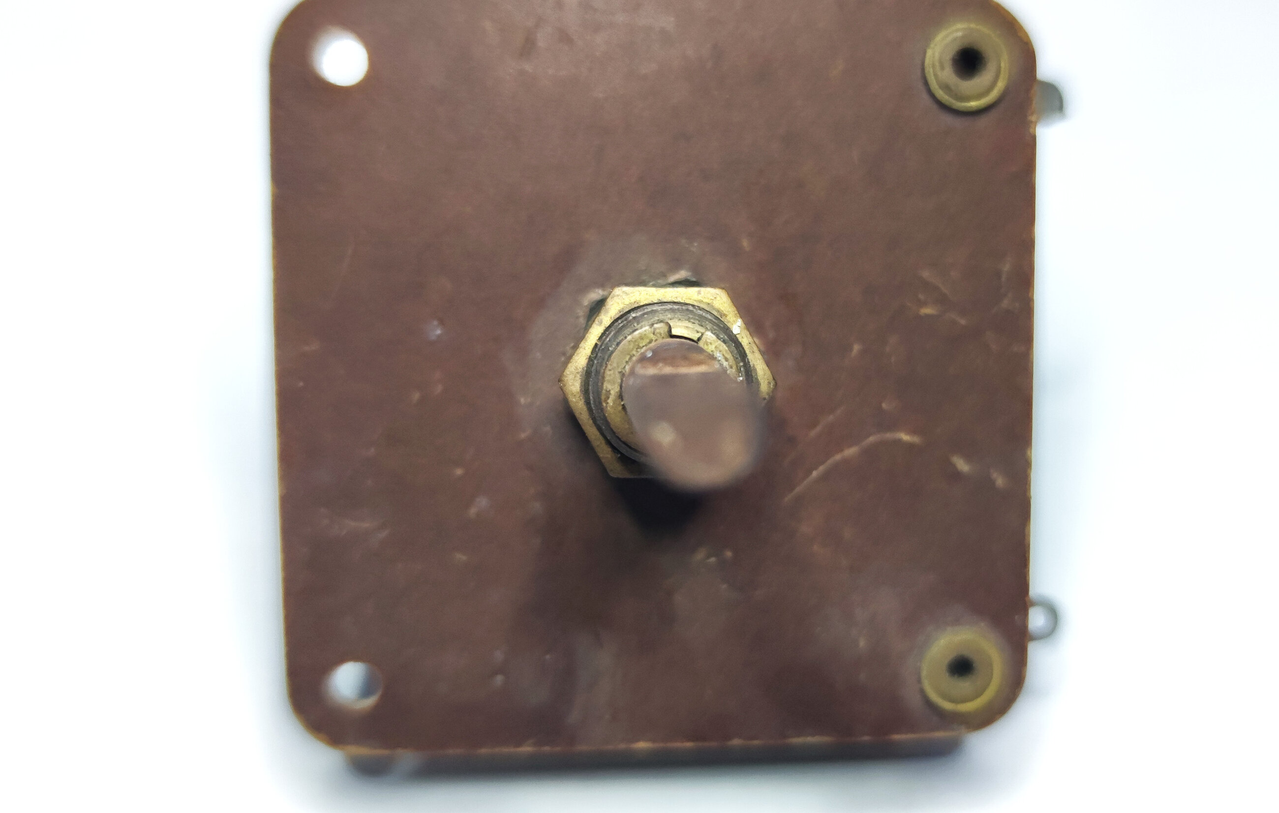

ci-joint photos de CV dans mes archives se rapprochant au mieux .Valeur de 1 = 600 pf dimensions 50 mm au carré
Valeur de 2 = 80 pf .dimensions 47,5 mm au carré , mais la commutation est absente. A vous de juger !

Longueur de l’axe et diamètre :
1 = 21 mm d = 6 mm avec méplat
2 = 13 mm d = 6 mm

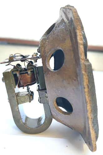

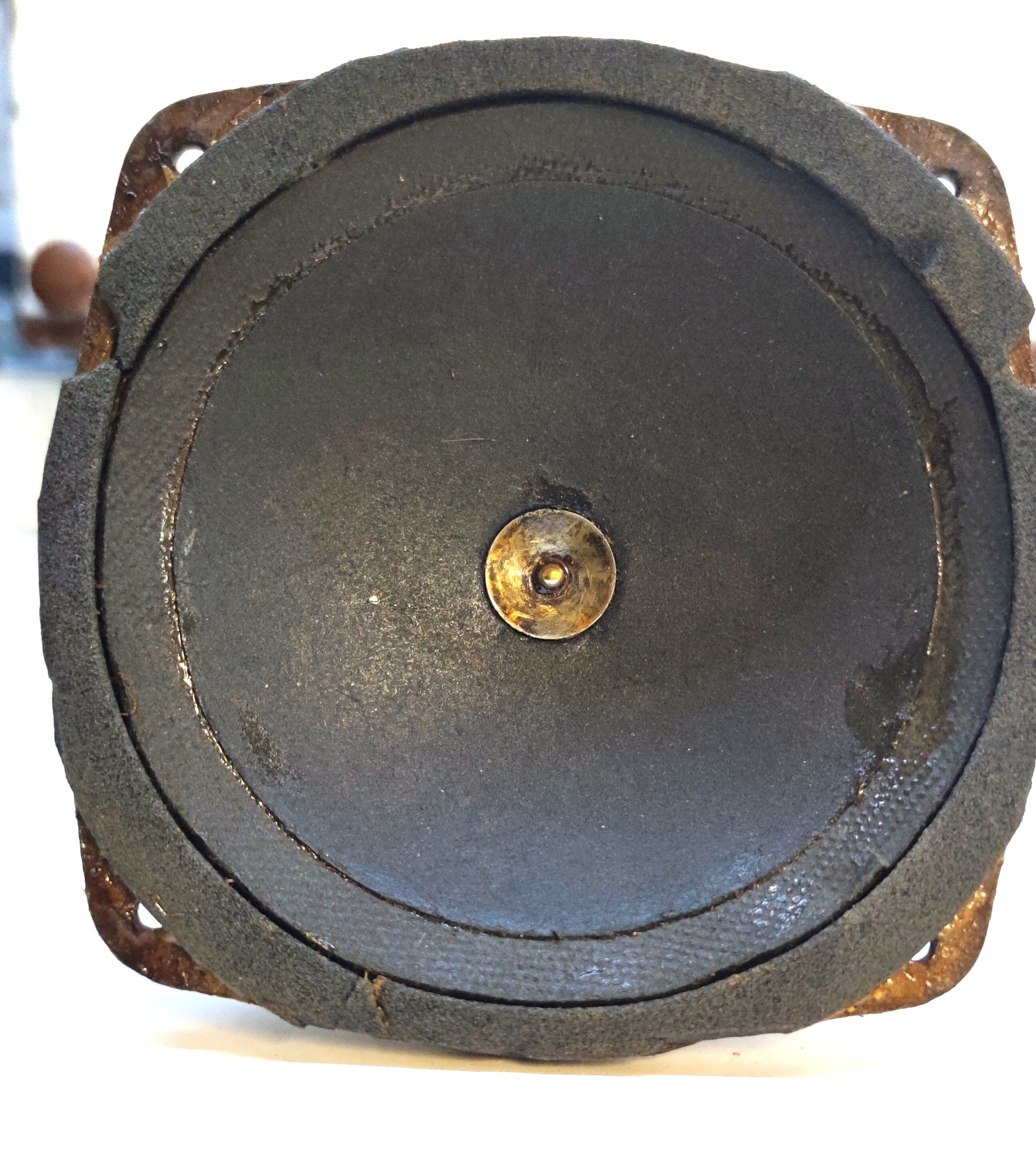

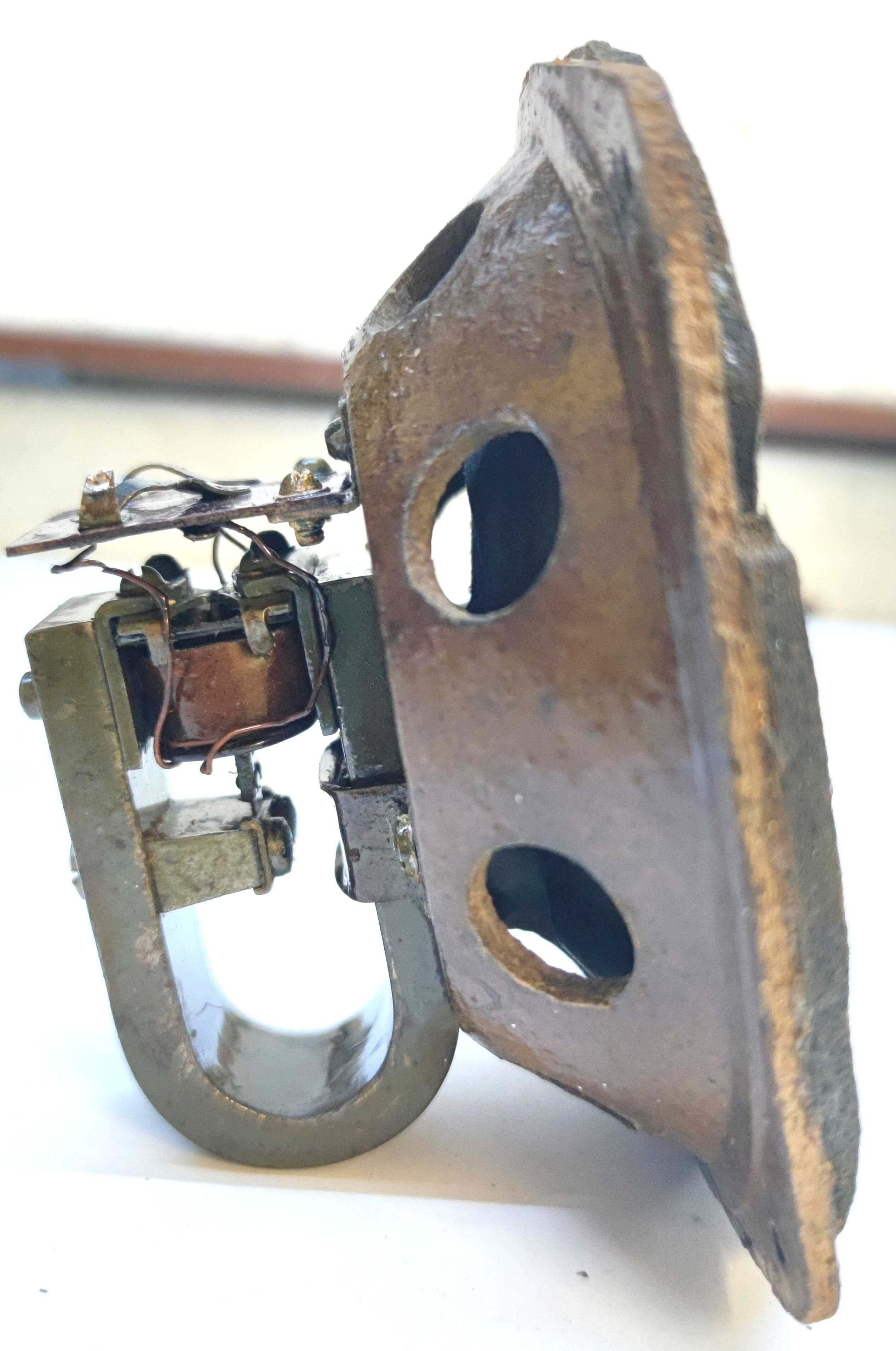

Après réflexions et souvenances j’ai trouvé dans mes archives un HP avec exactement le même moteur ,mais ce HP qui a son saladier en carton compressé, a un diamètre de 13 cm .Il est en bon état et fonctionne;
je pense qu’il a été restauré: par qui, par quoi ???
Les DKE38 ont justement un saladier en carton pressé.

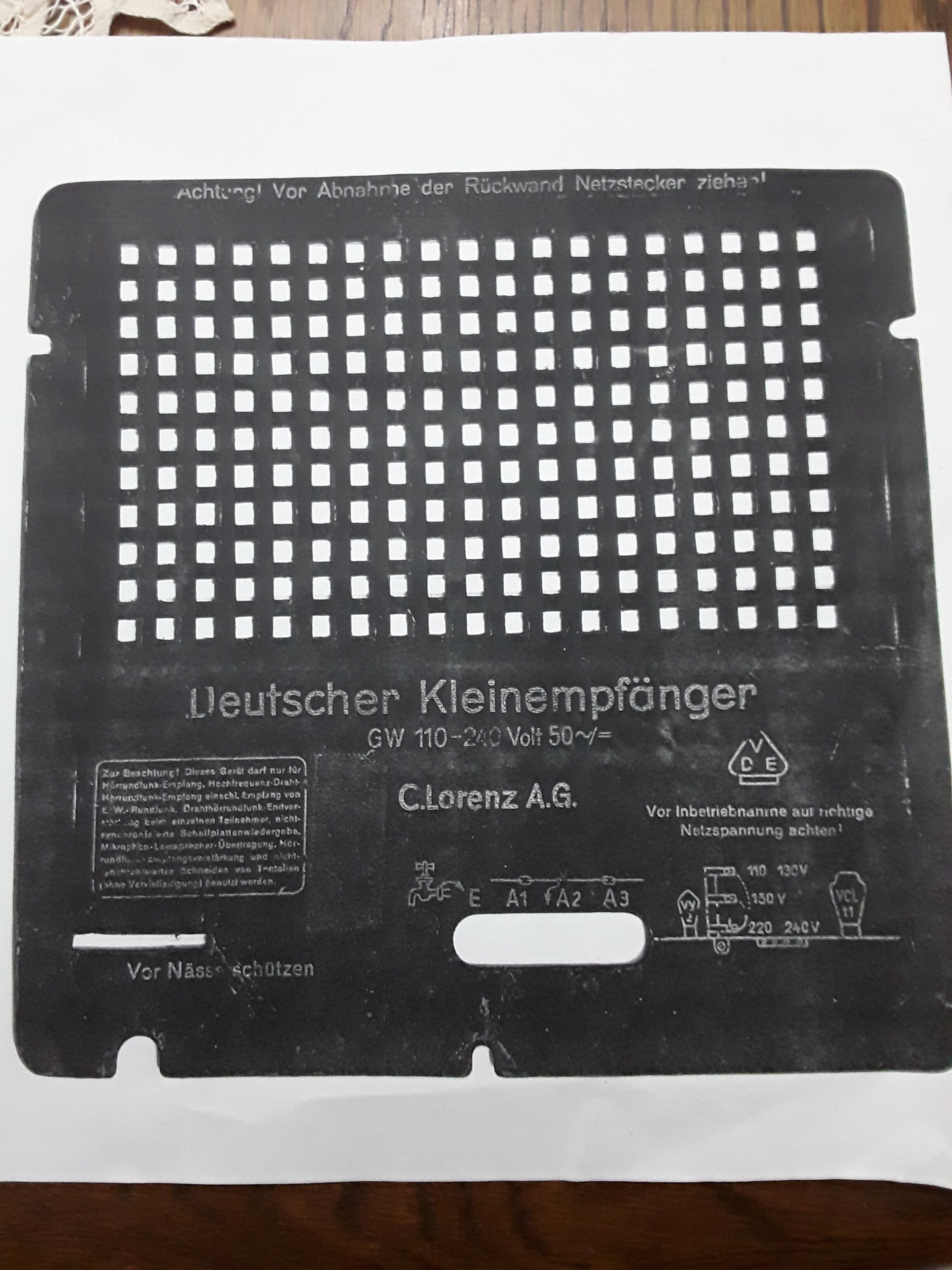

Voici la copie du carton qui je pense conviendrait
Si celà vous convient je vous l’envoie par courrier
Salutations Jean-Luc
si tu as le fichier d’impression ( faire un print to PDF)
tu peux le mettre dans la fiche du poste
Je n’ai que cette copie qui m’a été donnée d’après le carton d’origine ,j’avais été la chercher dans les Ardennes du côté de Charleville Mézières ce collectionneur est décédé quelques années après ,je ne me rappelle plus son nom ,de cette copie je l’ai refaire sur papier photo ,le plus difficile c’est d’obtenir des trous carrés ,j’avais préparé un emporte pièce avec une goupille mecanindus
Peut-être scanner !
Désolé la photo fait 235mm trop grand pour mon scanner 220mm
tu la scanne en 2 fois et on assemble les deux images en rognant ce qui est en trop
ne pas essayer de scanner pile poil a l’assemblage , assurer un bon recouvrement que l’on coupera a la demande lors de l’assemblage
Voilà
La dernière moitié de photo est OK Donc il faudrait la seconde moitié qui chevaucherait la première. Attention à ne pas déformer les extrémités verticales ce qui se passe avec un téléphone en ne respectant pas les inclinaisons de l’objectif.

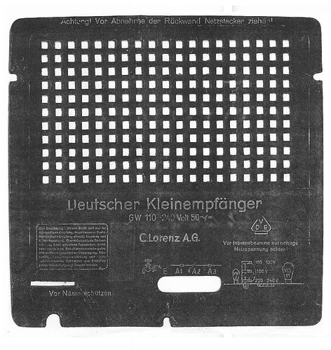

Ce n’est pas une photo mais un scan en 2 parties
Pour info ! A Charleville je suis allé visité le musée ( ancien atelier de fabrication de radio ardonais ) Son nom était : Mr. ROZE.
Voici l’assemblage
si on veut un image propre je peux aussi gommer les defauts

Le CV N°1 avec axe méplat vous convient-il Si oui donnez moi vos coordonnées en privé. ET pour le HP ?

Oui le CV n° 1 me conviendrait ainsi que le Haut Parleur
