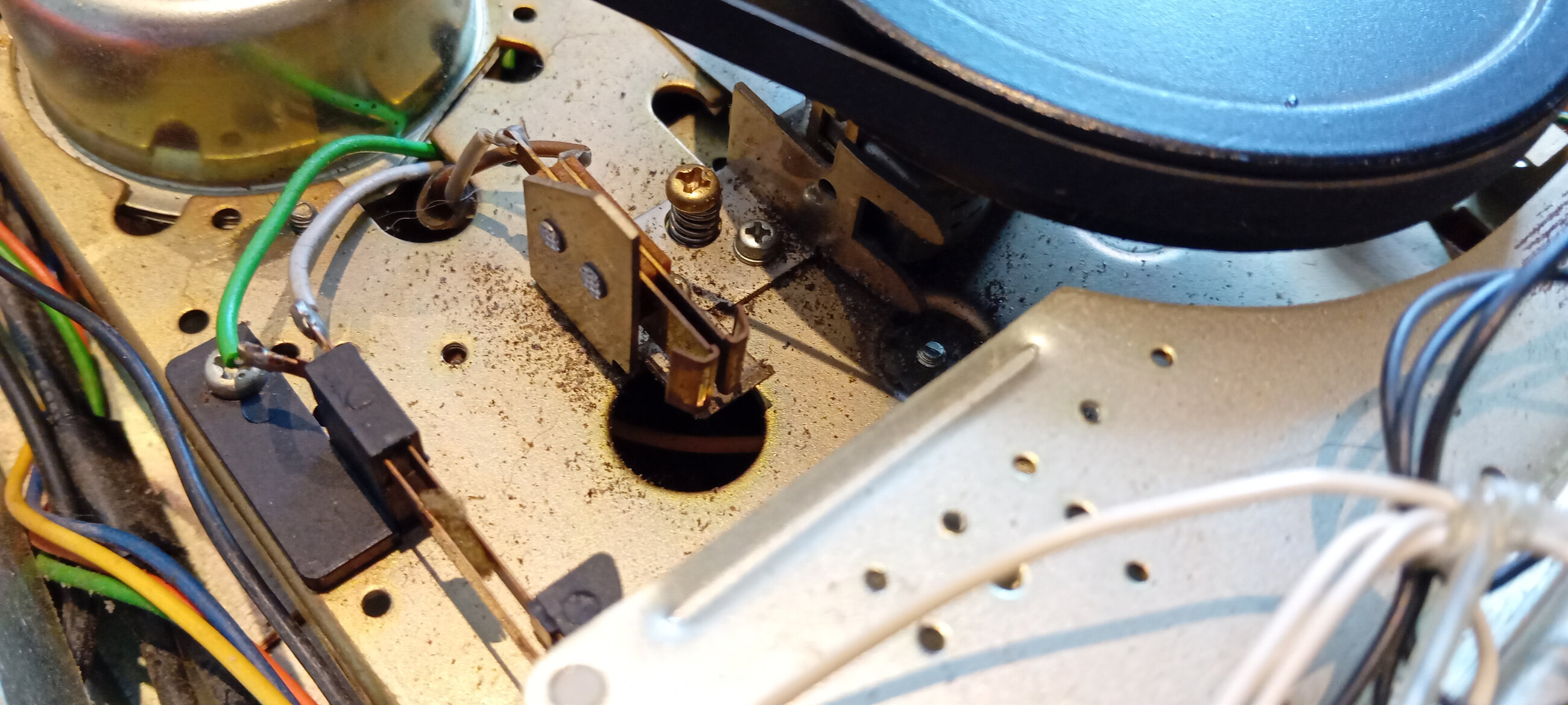

J’ai tenté le lire une cartouche au casque : très important faux contact au niveau du potentiomètre à glissière « balance ».
Démontage, ouverture du potentiomètre qui était encrassé et oxydé.
Nettoyage avec un coton-tige imbibé d’alcool.
J’en ai profite pour nettoyer de la même manière la tête de lecture et le contacteur de bande métallisée.

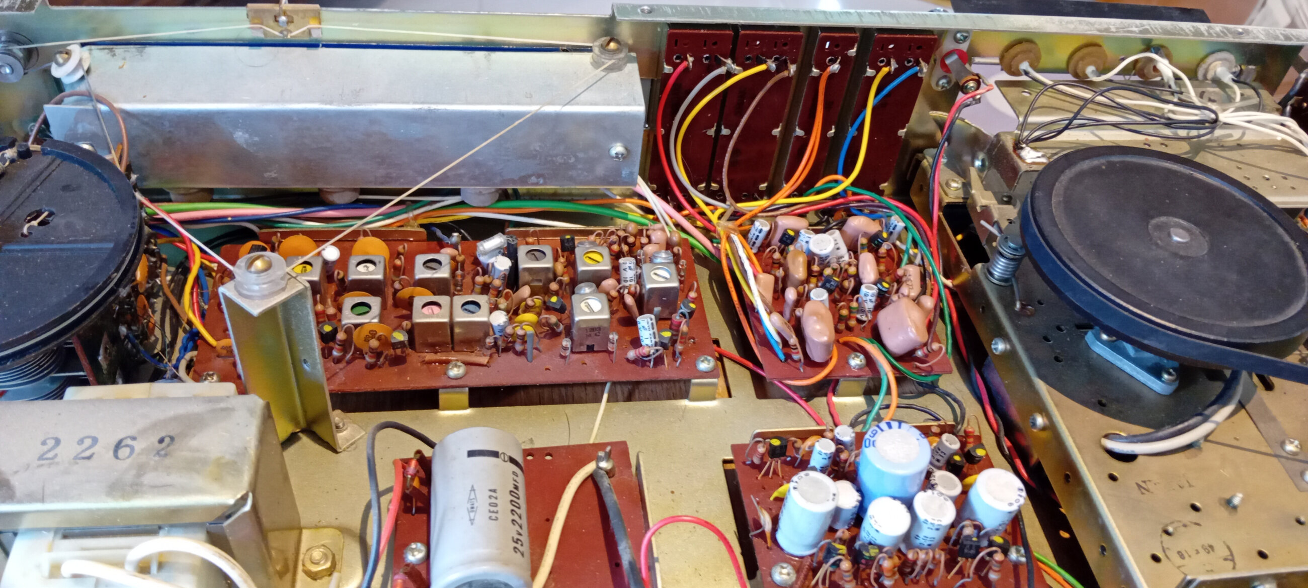

Nouvel essai : un peu de ronflette dont la puissance ne varie pas en fonction du réglage du volume. On devine à peine le son de la bande, dont la puissance ne varie pas non-plus.
Avez-vous une idée de l’origine du problème et à conseil pour investiguer ?

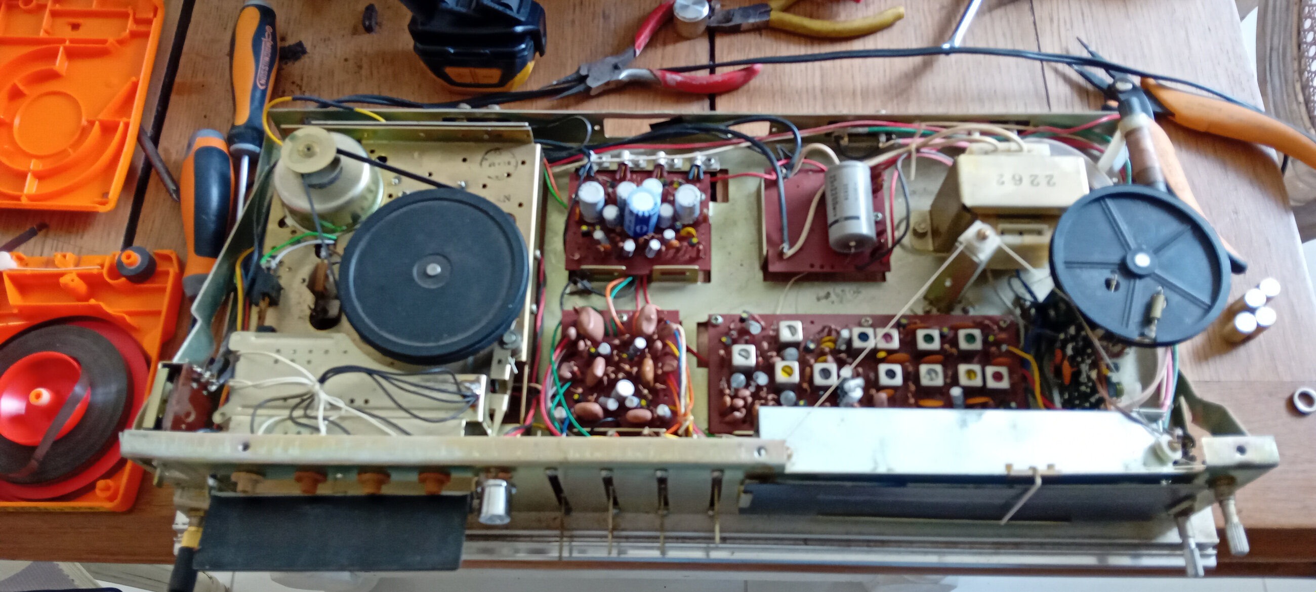

Le démontage a donné l’occasion de découvrir le détecteur de bande métallisée.
Comme l’a écrit JoshuaY, à chaque fin de programme l’appareil passe au suivant. Très ingénieux !

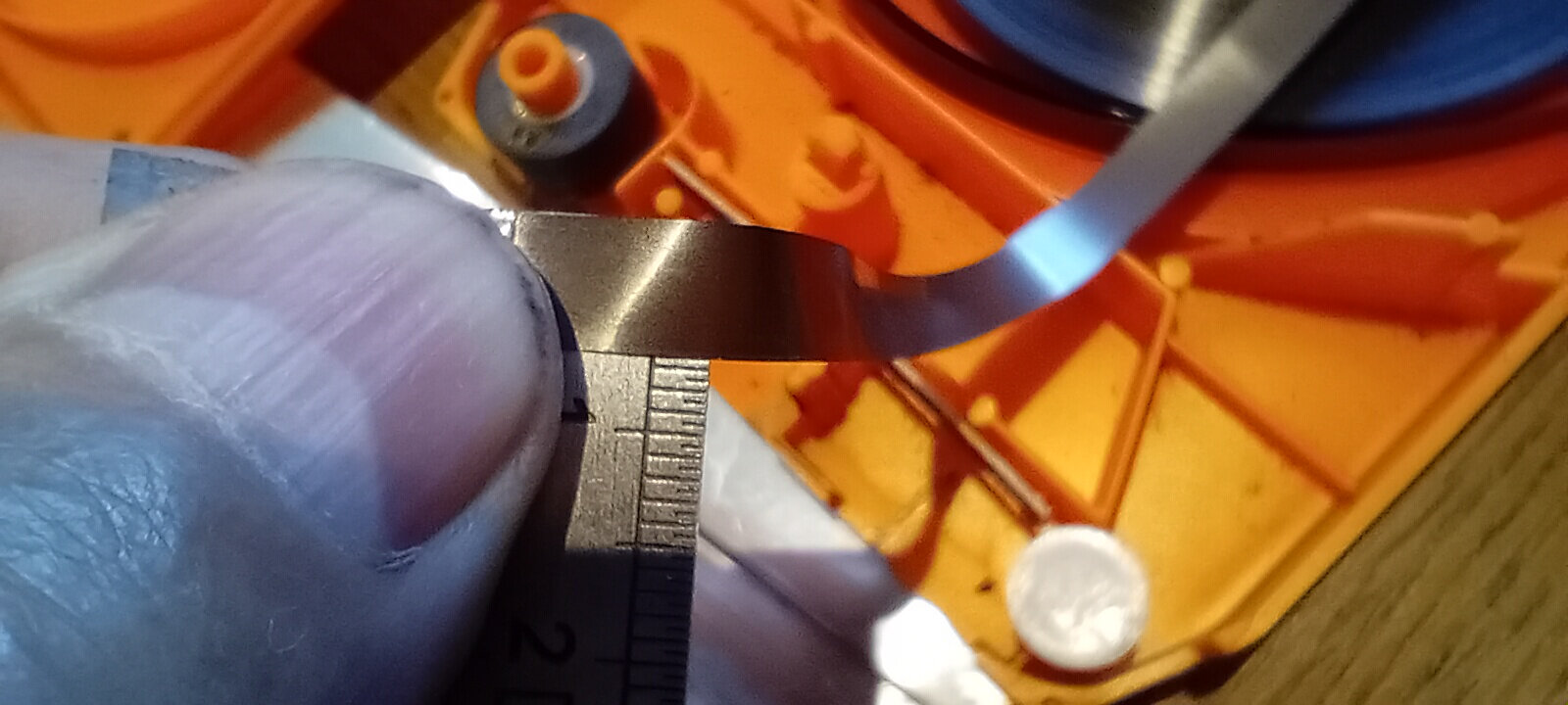

Autre question : avec quoi réparer une bande ?
Un simple adhésif, ou un kit spécialisé comme celui-ci ?
La bande fait 6,5 mm de largeur.
J’ai bien envie de recoller en ajustant à la main. Le kit oblige à débobiner une certaine longueur de bande.

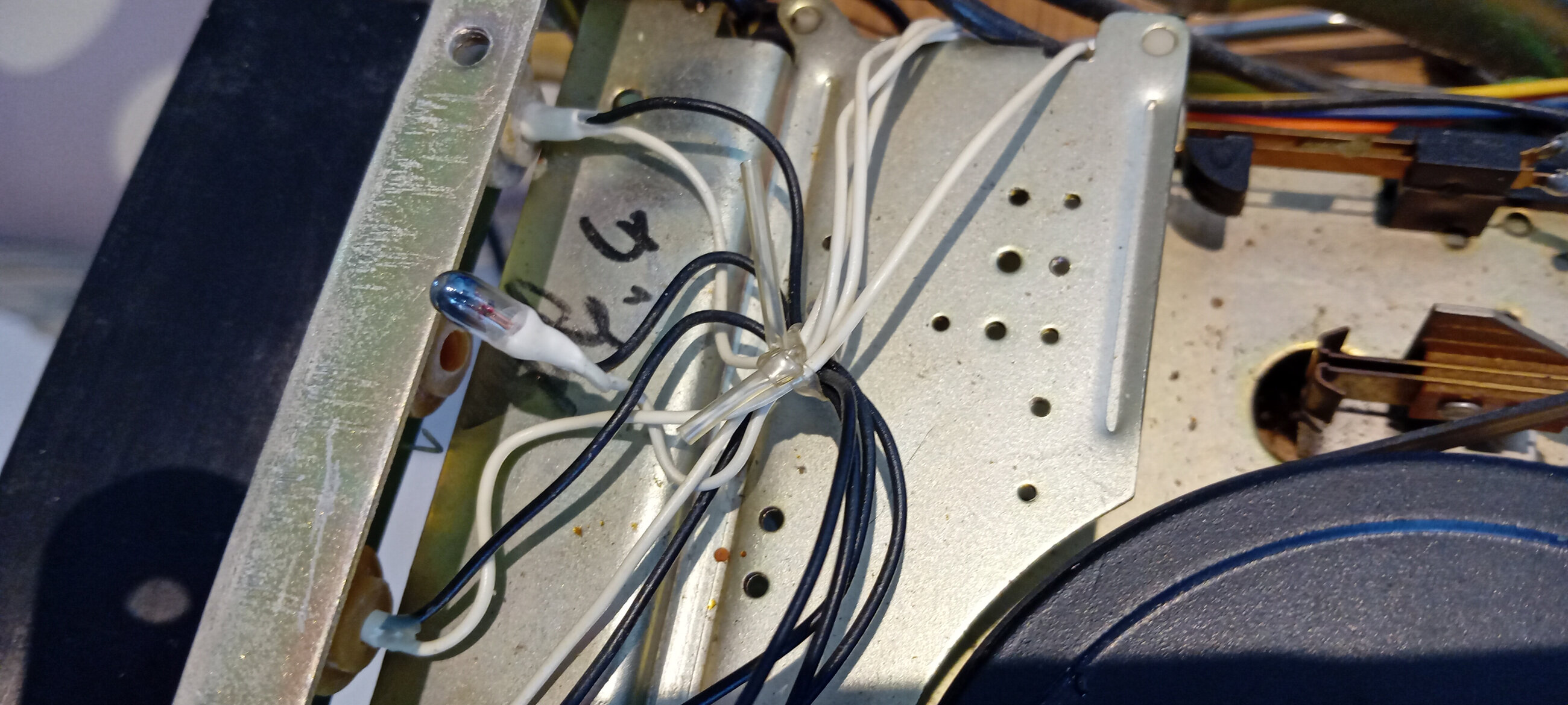

Enfin un des voyants est grillé
Je n’ai trouvé aucune doc technique.
Je vais devoir démonter un peu plus l’appareil pour mesurer la tension que reçoit ce voyant.
