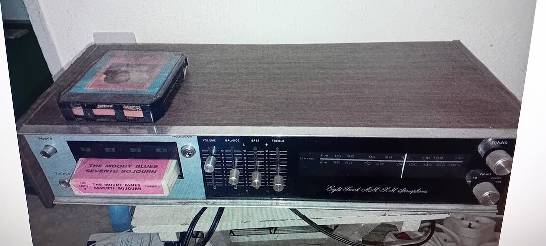

Vu sur Leboncoin, cette annonce : Radio avec petite cassette VHS, fonctionne.
Voici la photo de l’annonce :
Sur la photo on voit bien qu’il s’agit de cartouche 8 pistes, et non de VHS.
Mise à prix 70€, négociée 55€ si elle est réellement en état de marche, et avec les cartouches.

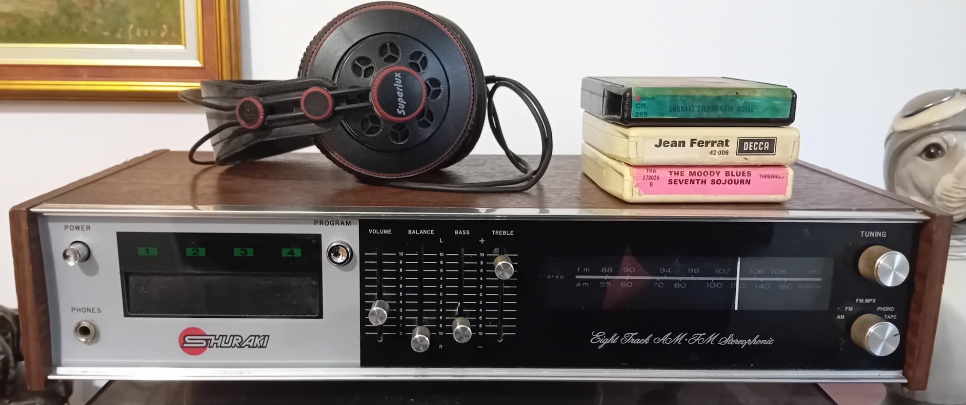

A l’occasion d’un trajet en Alsace, j’ai été cherché l’engin.
Belle surprise !
Oui, il fonctionne. Un peu de faux contacts sur les portars à glissière, et un voyant de piste HS. Le son un peu faible, mais correct.
La courroie est bonne, encore assez tendue.
La radio fonctionne, sur les 2 gammes. Assez sensible : on reçoit sans antenne.
Je n’avais jamais vu fonctionner ce genre d’engin. C’est impressionnant, la sélection de la piste. Le bouton actionne un électro-aimant qui positionne mécaniquement la tête de lecture. Avec un bruit infernal.
Je suppose que les lecteurs pour voiture étaient plus courants que les lecteurs de salon ?

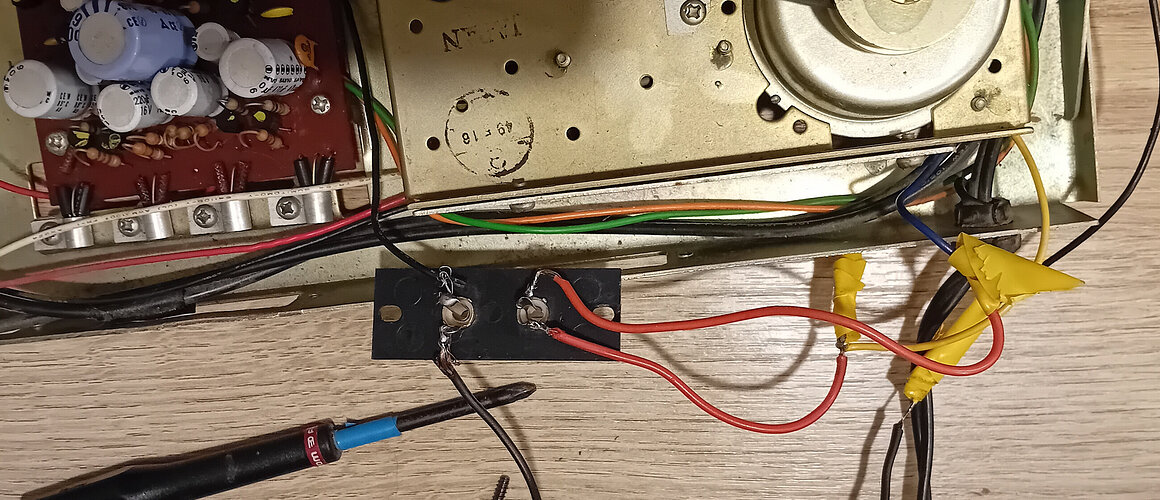

Dedans, un bricolage infâme que j’ai corrigé à l’occasion de la petite vérification avant branchement.
Encore un engin bizarre dans mon petit musée de la reproduction sonore…
