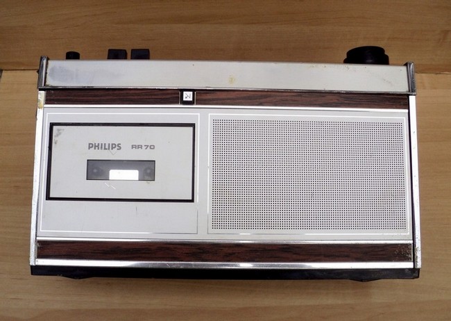

je possède depuis peu un radio cassette Philips type RR 70
après dépannage il fonctionne mais comment faire pour enregistrer :question:
il n’y a aucun bouton d’enregistrement
auriez vous une idée ou je peux trouver la documentation ou le mode d’emploi
je vous remercie
a bientôt
David

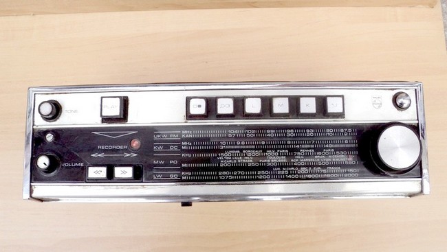

je ne me rappelle plus, mais en général il faut appuyer sur une touche puis celle du playback
peut être une touche des gammes à fond ?
Michel…
à vue de nez, je dirais :
sélectionner la source à enregistrer à l’aide d’une des 5 touches de droite :
PU/micro ou GO,PO,OC,FM
appuyer sur la touche de gauche et sur play pour enregistrer
et arrêter en trouvant la bonne touche :laughing:
Patrick
bonsoir
merci pour vos réponses rapide
oui c’est bien ça j’ai appuyer sur le bouton des PO et ça marche mais il faut appuyer fort
il y a malheureusement la touche des GO qui est bloquée, ça ne fonctionne pas avec les autres touches
après plusieurs heures dessus je ne suis pas trop satisfait du résultat
on verra la prochaine fois
encore merci

il fonctionne a peu prés bien mais malheureusement il a souffert a cause des piles qui ont coulées dans le boitier
il y a la touche GO qui est bloquer mais je capte quand même
le tuner FM est hs il y a juste du souffle a causse des vapeurs d’oxydation
mais bon la partie cassette fonctionne après nettoyage du goudrons sur les pignons
l’alimentation secteur était également en panne je l’ai réparée
je trouve quand même que la mécanique est assez fragile.
mais bon pour un poste de + de 40 ans c’est déjà pas mal qu’il fonctionne encore un peu vu l’état dans lequel je l’ai acheté.

Bonjour David,
Je suis un peu surpris, cet Appareil date de 1971, vous dites qu’il est fragile (mécanique), qu’il a souffert des vapeurs d’oxydation ?
Il est vrai que les piles salines qui pissent laisse des traces, mais pas dans le clavier Radio.
Vous parlez des Touches du clavier Radio qui bloquent (pour certaines) ?
Pour ma part, il est possible de le remettre en état en nettoyant le Clavier avec ma méthode (sans Spray) et peut-être quelques condos chimiques (Sec) de petites valeurs à remplacer.
Il est dommage de s’arrêter, de le laisser en état de « fonctionner un peu », après avoir fait la mécanique K7.
