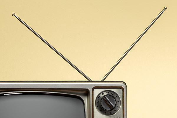

bonjour à tous merci jean luc pour les infos sur la propag mais c’est quoi ton antenne oreilles de lapins !!! je connais les doublets les verticales les beams hélices rideaux etc mais pas oreilles de lapins
Normal, ça vient de sortir :wink:
C’est çà :
rabbit
ou çà :
Autrement dit, c’est un dipôle.
En tout cas çà marche mieux que l’antenne télescopique intégrée. Pour la RNT, des brins de 37 cm suffisent.

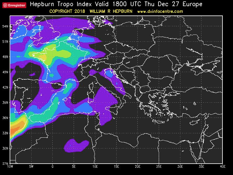

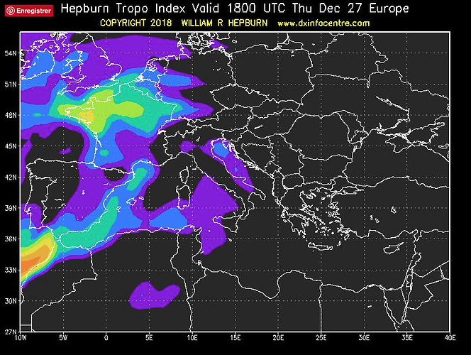

D’après la carte de Hepburn, la France est encore bien colorée, y compris la Normandie !
http://www.dxinfocentre.com/tropo_eur.html
C’est bien pratique, cette carte des prévisions tropo actualisée chaque jour à 18 h.
La propagation devrait se poursuivre demain, sauf changement de conditions metéo …
