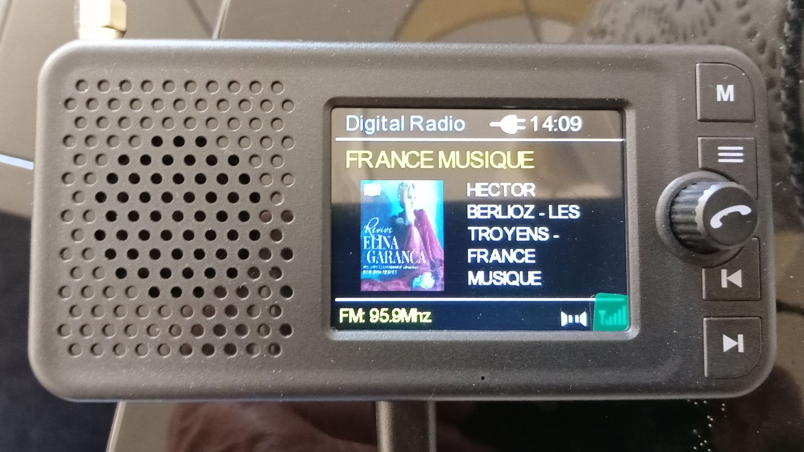

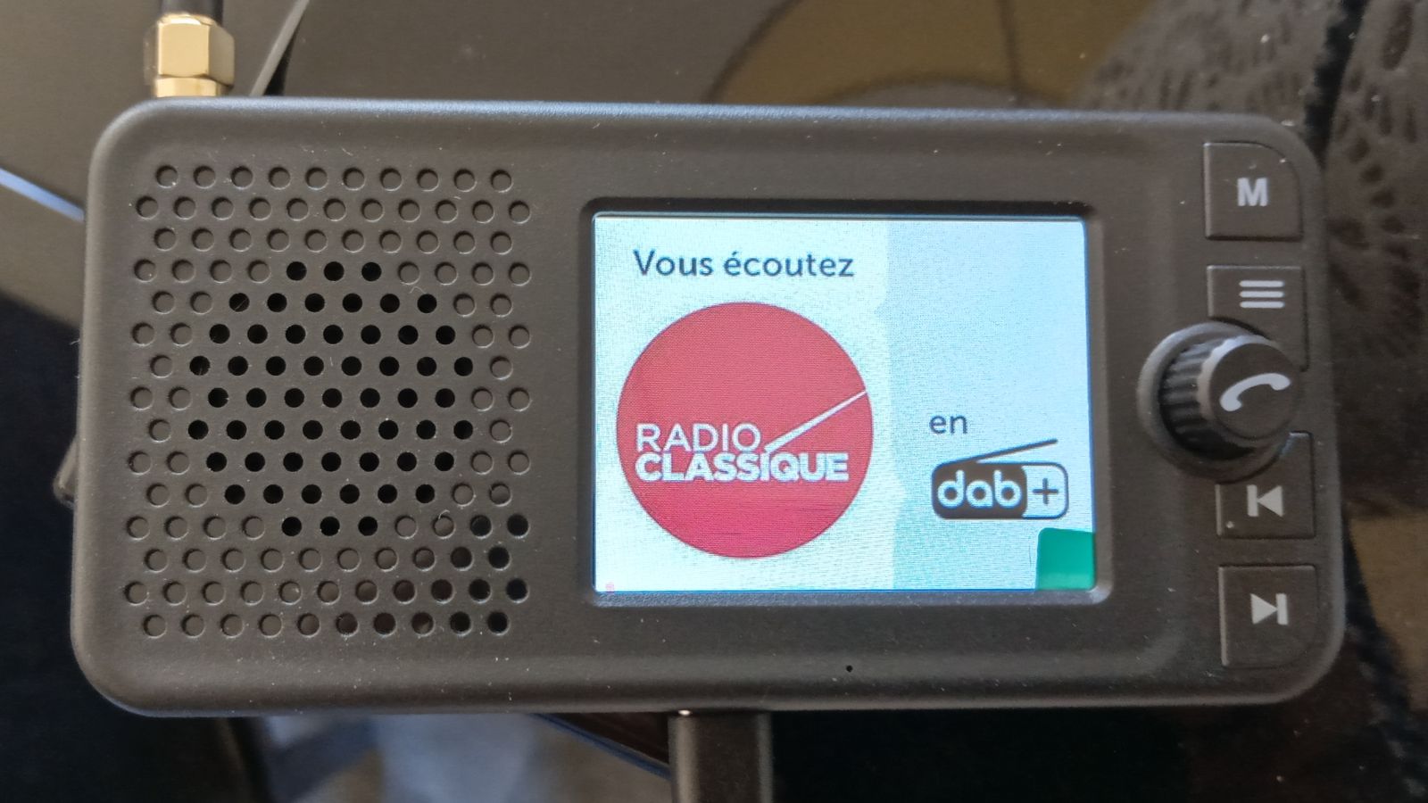

Ci-dessous deux photos en fonctionnement:
  • la première en affichage normal sur France Musique (heure en haut de l’écran, information sur l’émission en cours avec affichage de la pochette au centre, indication de la fréquence de réémission (ici 95,9 MHz) et du mode d’émission FM (stéréo).
  • la deuxième sur Radio Classique en affichage plein écran des infos de l’émission (rien d’autre que le nom de la station ici).
