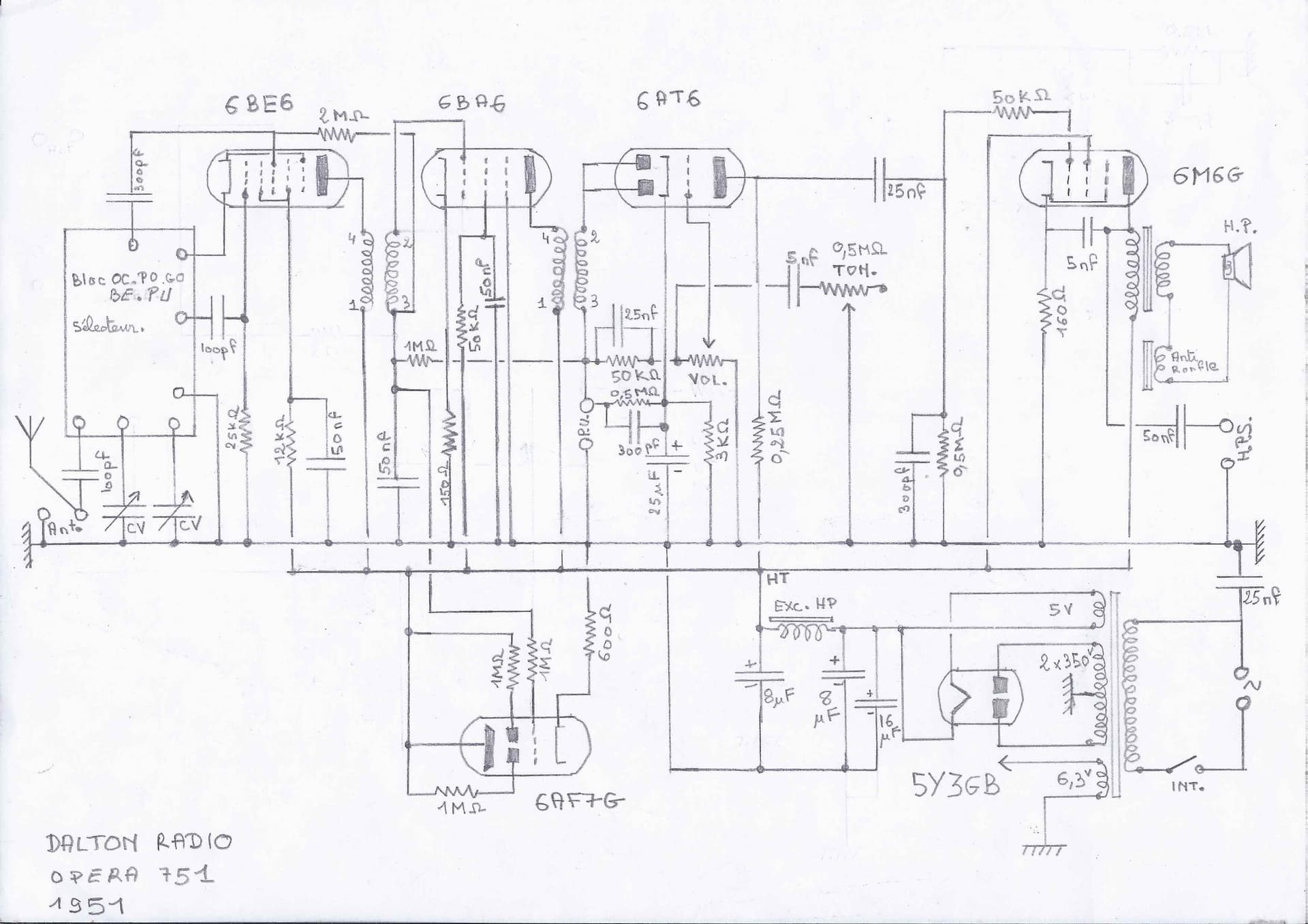

Et voilà un poste récupéré par mon beau frère dans une brocante du côté de Saint Gaudens. >Un poste de marque Radio Dalton, que j’identifie comme le modèle Opéra 751 sorti en 1951.
Un 6 tubes : 5Y3GB, 6M6G, 6AT6 (je suppose), 6BA6, 6BE6, 6AF7G.
Pour la 6AT6, seul le A est lisible sur le tube, le reste est effacé.
Après retrait des tubes, déconnexion des condensateurs de filtrage, mise sous tension. Le Transfo est OK et délivre 2*350 V. Mais la Valve a un comportement suspect avec des flash bleus à l’intérieur.
Ensuite dépose des condensateurs chimiques et au goudron. Les chimiques semblent corrects au capacimètre, mais les goudrons ont des valeurs sans rapport avec leur marquage.
Schéma du poste fait (à la règle cette fois ci…):
Je me propose de remplacer les condos (sauf les micas) par des neufs, comme présenté sur cette photo: au dessus les vieux, en dessous les neufs.
Qu’en pensez vous du remplacement des condos ? Celui de 22uF me semble bien petit par rapport à l’original de 25uF de la taille d’un pétard du 14 Juillet!

le 16 µF est de trop c’est une reparation d’epoque de la defaillance probable du 8µF
ne pas depasser 20µF en 1er filtrage sur une 5Y3
Le 16 μF rouge est sans-doute un ajout lors d’une réparation, certains dépanneurs procédaient de la sorte plutôt que de déconnecter le condensateur défectueux.
Les deux 8 μF sont je pense d’origine et devraient suffire sans ajouter encore un 16 μF.
Concernant la valve 5Y3GB. Je vais souder les nouveaux condos, et puis voir si la 5Y3GB continue de faire des siennes (probablement que oui…). Il faudra la remplacer. Où trouver ce tube ? Beaucoup de sites semblent en proposer à des tarifs … du simple au triple voire plus. Bref, quels revendeurs sont fiables (le bon coin j’hésite) ? Je suppose que vous avez vos revendeurs préférés , ou alors quelqu’un peut en proposer ? Sinon un ersatz avec 2 diodes et 2 résistances de charge comme vu dans ce schéma:

bonjour, mise à jour du schéma, correction d’une erreur au niveau du potentiomètre de volume. Version 2 donc.
En cours de remise en place des nouveaux condos. Demain mise sous tension et je verrai le comportement de le 5Y3GB. Merci pour vos propositions, affaire à suivre!
Salut à tous,
après changement des condos, de 2 résistances hs, et mise en place de la 5Y3GB reçue (merci Radioman33), la partie ampli fonctionne! J’ai injecté la sortie casque de mon smartphone sur l’entrée PU, et le résultat est nickel.

Bonjour, retour de vacances et je m’attaque à la partie radio proprement dite. D’abord une antenne filaire de 16 m de long, bricolée, dans le jardin, à 2 m de haut, vite fait pas trop mal fait. Puis allumage, et là, bonne surprise, réception impeccable des OC des bandes 16 à 31 m. Au delà fort bruit de fond qui disparait à la nuit avec réception des bandes jusqu’à 49m. La Bande étalée fonctionne également. Pour GO et PO, rien, que du bruit. Mais là l’antenne est certainement insuffisante. Faudra que je refasse le réglage de la FI mais sans générateur HF ce sera pour plus tard. J’ai commandé des modules Bluetooth pour donner un coup de jeune au poste, mais ils sont encore en douane quelque part en chine! Alors je suis passé à un autre poste, j’ouvre un sujet sur celui là.

Et voilà, fin (provisoire…) de réparation. Le poste fonctionne, avec ajout d’un module Bluetooth pour le moderniser. Caisse nettoyée astiquée et vernis ravivé. Modèle et schéma ajoutés au GL. Il reste encore à faire:
  • un cache pour l’arrière.
  • revoir l’alignement sur la FI, le fonctionnement PO-GO étant faiblard, mais OK sur OC et BE.
  • remplacer les 2 ampoules 6,3 V.
