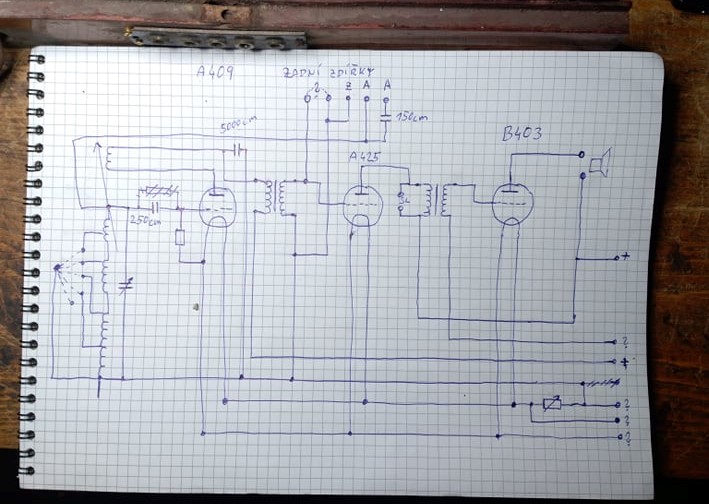

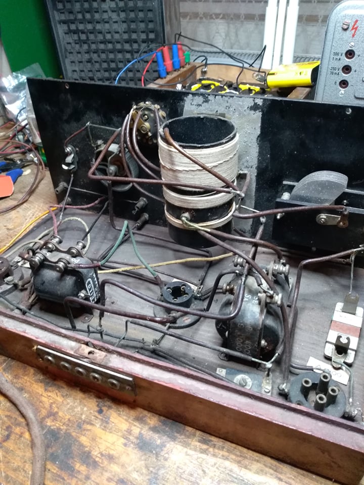

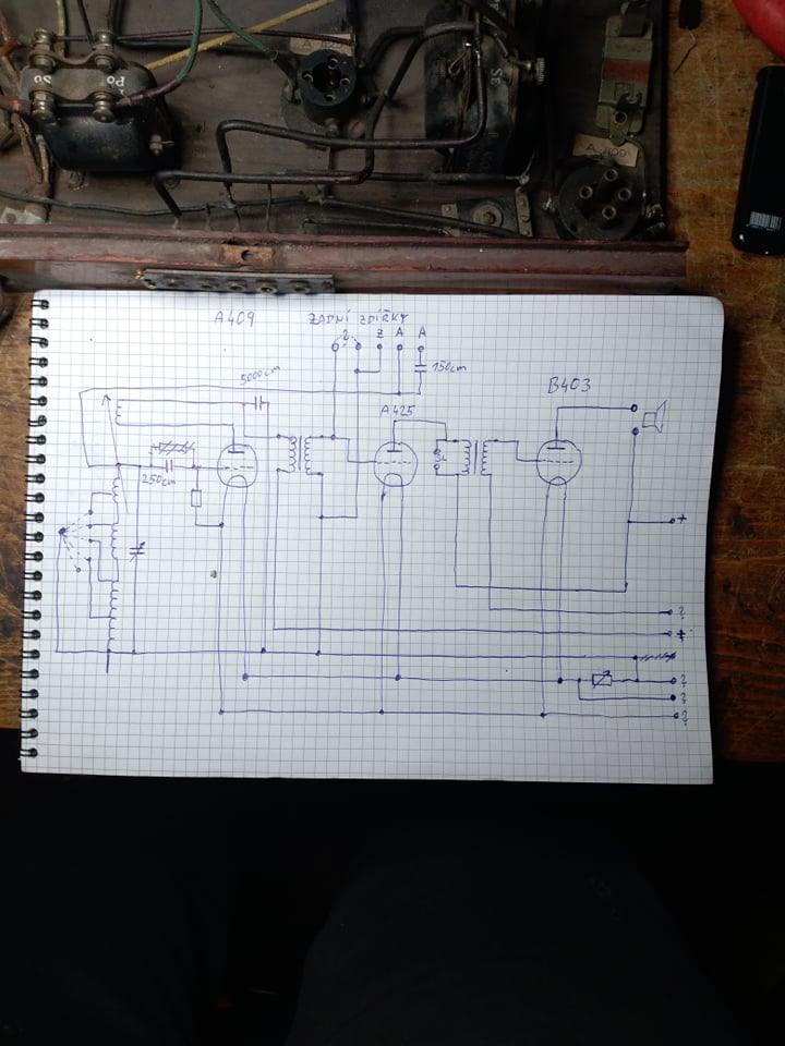

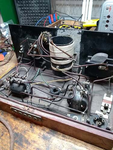

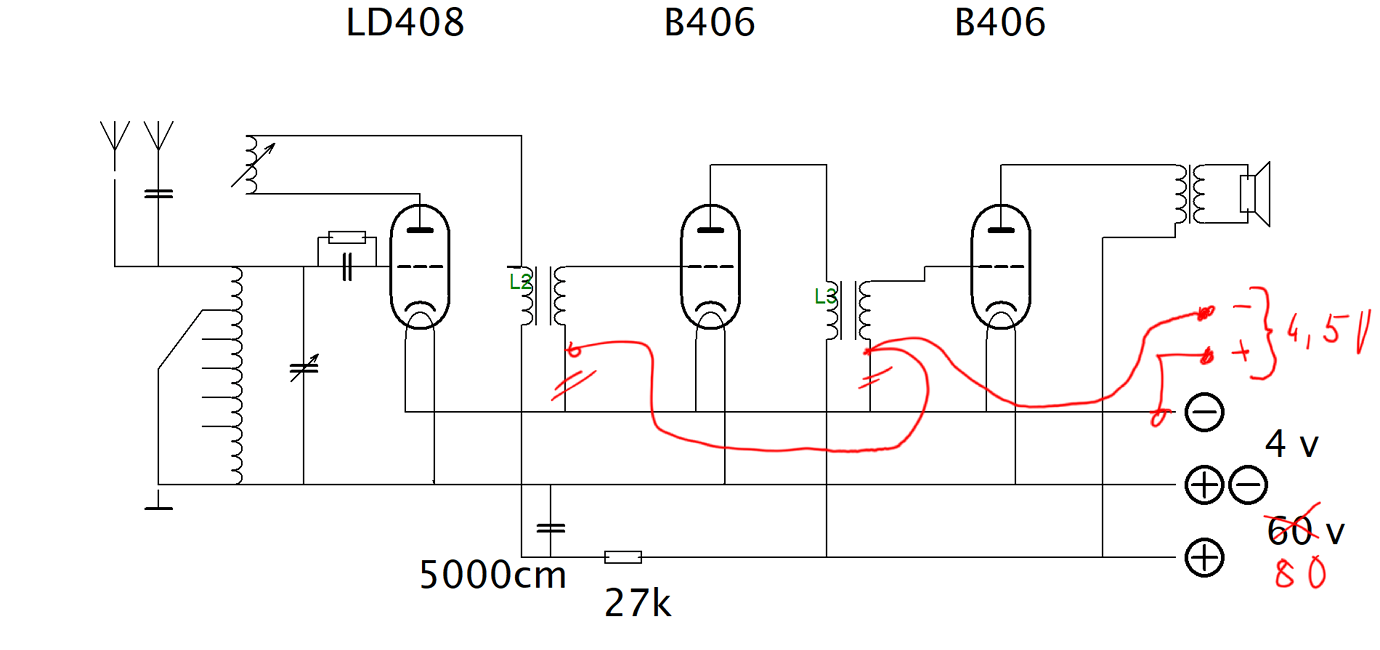

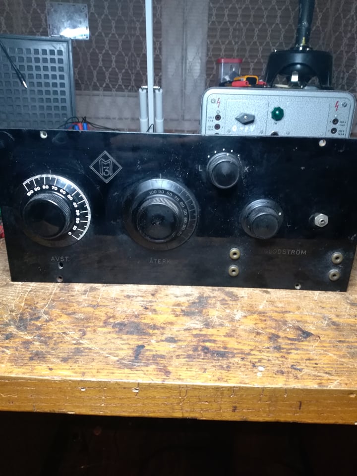

Bonsoir, alors j’ai envie de partager avec vous un nouvel ajout de trois lampes de casque et probablement de lampes d’enceintes A409, A425 et B403 selon les étiquettes et il y a A409, B406 et LD408 et j’aimerais savoir où placer cette lampe. Et si c’était avec quelque chose de similaire, je serais heureux car les liens du diagramme ne seront probablement pas un problème à dessiner avec cette simplicité. Et la bobine est celle qui n’appartient pas là a été donnée à cause du look
Faites le schéma avant, ce sera plus simple pour vous dire qui va où :slightly_smiling_face: ça devrait aller assez vite en plus

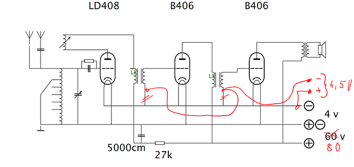

LD 408 équivalente à A 415; triode universelle.
on peut mettre: A409, B406, LD408 ou A409, LD408, B406.

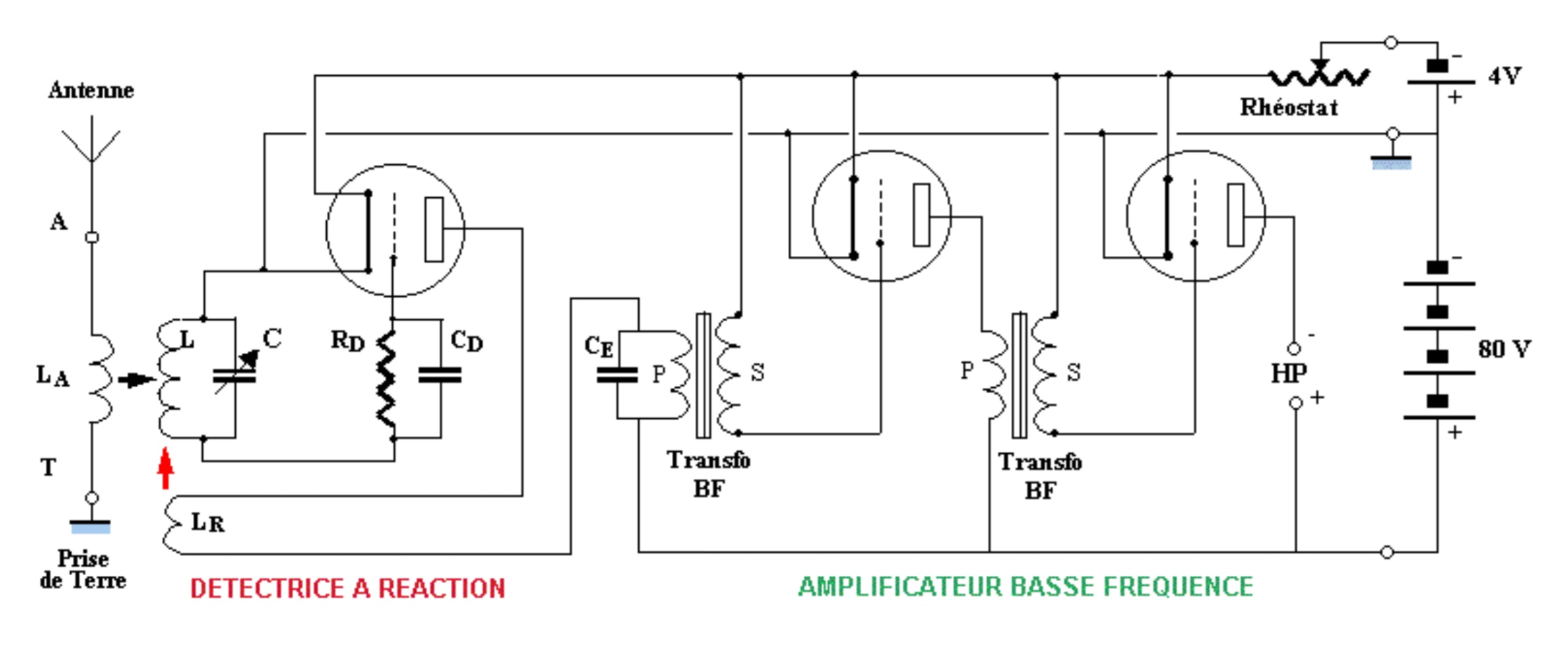

C’est un classique poste de radio trois lampes à réaction.
Position des lampes :
  1. Détectrice à réaction, dosée par le variomètre dans la bobine => A415 => LD408.
  2. Premier amplificateur basse fréquence => A409.
  3. Deuxième amplificateur basse fréquence => B406, avec polarisation grille par pile de 4,5 volts.

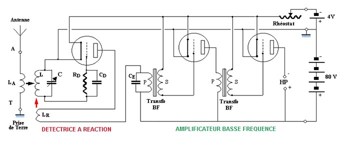

Un schéma du même genre, emprunté à notre ami @Jardine_Jean-Claude :
Tiré de son site ici :

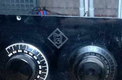

J’ai donc reçu un lien d’un autre forum sur les origines possibles :
https://www.radiomuseum.org/r/unknown_miko.html
Les lettres dans les mots ‹‹ ÅTERKOPLING ›› (rétroaction) et ‹‹ GLÖDSTRÖM ›› (courant de lueur, fibre) IMHO pointent vers la Suède. na Švédsko.
miko_182180 (1)

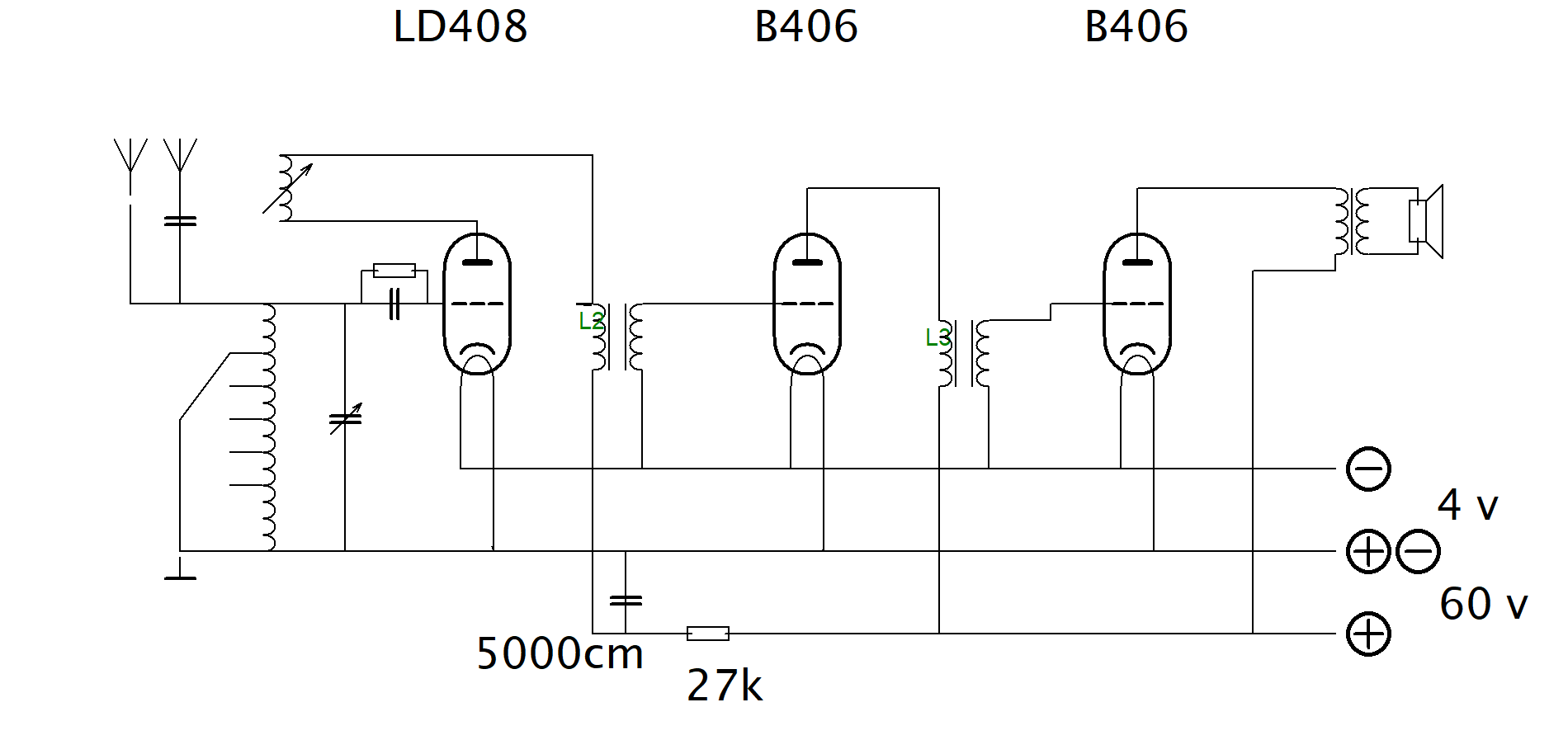

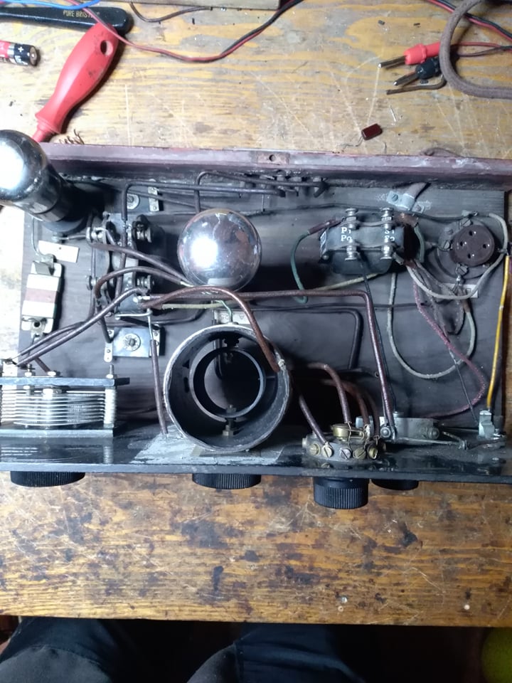

J’ai donc fait de petits ajustements et mis en service

En utilisant des triodes spéciales basse fréquence B406 dans les deux étages amplificateurs basse fréquence, il faut prévoir une polarisation de grille négative de 4.5 volts (pile de lampe de poche) .
Il faut aussi une HT de 80 volts.
Si vous ne voulez pas mettre de polarisation pour les deux étages amplificateurs basse fréquence, utilisez alors des triodes universelles A410N.

Je n’ai qu’à faire avec ce que j’ai A406, A409, A415, A425, A430, B405, B406, B409, RE074
Avec les ancennes lampes il faut toujours indiquer la marque et le type car il peut y avoir des marquage de type identique sur des marques différentes qui ne correspondent pas à la même lampe :
A406 ?
A409, A415, A425 Philips,
A430 ?
B405, B406, B409 Philips
RE074 Telefunken
Vous pouvez utiliser une A409 Philips et une RE074 Telefunken à la place des B406 si vous ne voulez pas mettre de polarisation négative de grille.
Mais j’ai une tension négative de 4 volts là ?
Oui, avec ces types A409 Philips et RE074 Telefunken la polarisation négative du - 4 volta du filaments suffit.
Si on utilise des B406 Philips il faut ajouter une pile de polarisation supplémentaire comme je l’ai dessinée sur le schéma.
