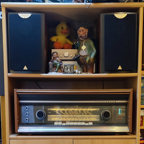

A part brancher un tuner ou un récepteur DAB+ extérieur sur l’entrée BF du Grrundig je ne pense pas que l’on puisse faire plus.
voici ce que j’ai récepteur DAB+ avec sortie audio raccordé à mon Telefunken
Raymond
Merci pour cet envoi, mais pourriez-vous simplement me renvoyer le texte, car il est incomplet sur la discussion
Bonsoir, le reste du texte a trouvé le moyen de se mettre sousla photo du Telefuken
Raymond
