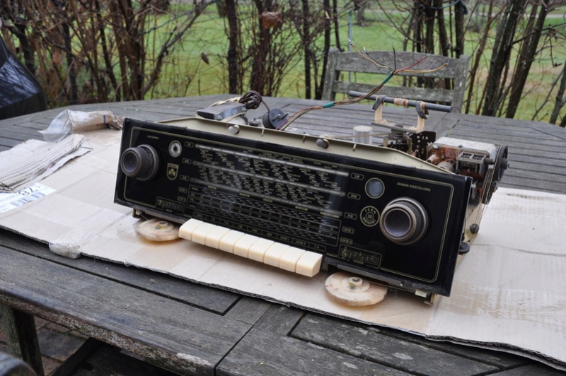

Démontage et dépoussiérage du chassis au grand air à l'aide du compresseur...
C'est un grand classique de la "Deutsche Kamelote", un engin performant, puissant, extrêmement fiable, musicalement un régal.
Il doit bien y avoir dans celui-ci une des pannes classiques des teutons :
- contact fusible oxydé, non conducteur - contacts clavier oxydés, non conducteurs - graisse figée bloquant le CV -> casse de la ficelle d'entrainement - graisse figée dans la commande du cadre et du volume - redresseur sec sec - EABC80 sur les rotules
Inévitablement les condensqateurs papier, curieusement le gros chimique de filtrage tient bien la durée. J'ai rarement rencontré d'autres pannes. Sécifiquement ches Grundig vérifier les deux électrostatiques en façade, ils sont réputés pour ne pas tenir la durée. Les HP sont capables d'encaisser plus que des EL84, l'ancienne version, sauf erreur, utilisait des EL12.
Bonne restau  Clin

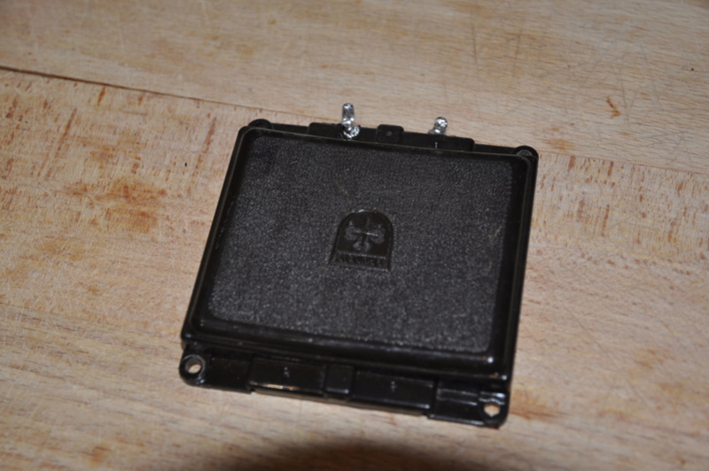

Cinq HP dans le bousin, ça rigole pas ! sauf que j'ai un gros doute sur le fonctionnement des deux électrostatiques pour la restitution des aigus.
Le mieux, c'est de débrancher les trois autres qui ont trop de coffre pour entendre quoi que ce soit sortir de ces étranges HP.
Attention lors des manips, 235V à leurs bornes...attention électrocution
Bon là c'est clair, aucun des deux ne fonctionne !

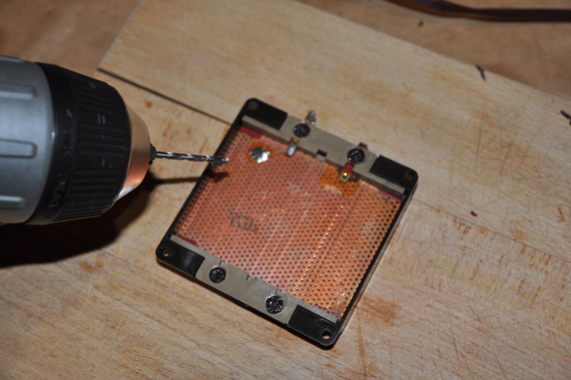

Pour les ouvrir, j'ai percé un avant trou avec un foret de 2mm sur les 4 rivets en plastique fondu.
La même chose ensuite avec un gros foret à bois qui sera guidé par les avants trous percés précédement.
Pas la peine de percer profond, juste de quoi faire sauter la mince couche du rivet fondu afin de pouvoir démonter.

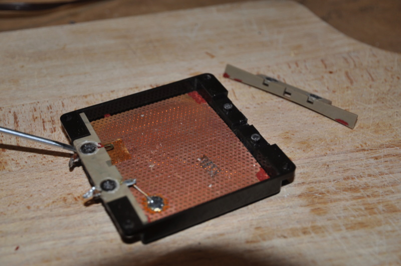

Sortir les pièces couleur gris-clair.

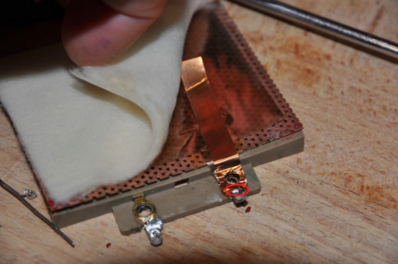

J'avais lu sur le net que c'était la mousse qui s'affaissait et qu'elle ne mettait plus assez en pression la languette couleur cuivre. Rien de tout ça sur le mien. Visuellement toutes les couches étaient nickels.
Sur mes deux HP, le pb était le même (après moult et moult essais avant de le trouver...). C'était une coupure invisible à l'oeil nu entre la languette en cuivre et la cosse (cercle rouge sur la photo ci-dessous). Cosse sur laquelle on soudera plus tard le fil rouge du HP.
J'ai fait une tentative de soudure sans y croire en pensant bien passer au travers de ce fragile matériau et bien non...miracle, ça s'est soudé impec ( Chapeau !à mon fidèle Weller).
Je vérifie le fonctionnement des HP avec des cordons avant de remettre en place. Je tords, je vibre, je...réparation ok !  Pouce OK

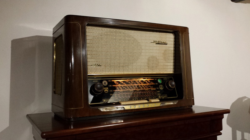

Une photo du Grundig, décrassé et lustré, à son emplacement définitif...
Alain
