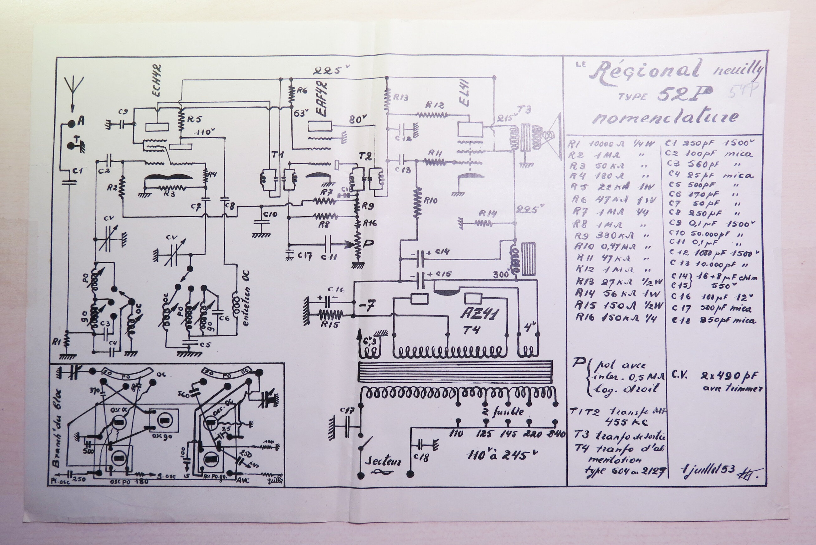

Bonjour à tous, j’ai sorti de mes archives à dépanner une radio : Le Régional type 52 R. J’ai, bien entendu, changé la capa d’usage (16 MF), puis je l’ai mise en service, et le poste fonctionne avec un son réduit. J’ai cherché sur le GL si on pouvait trouver le schéma, mais mission impossible ; il est vrai que toutes les docs ne peuvent pas être représentées. Quelqu’un aurait-il le schéma de ce poste ? Merci.
Bonsoir, est ce que le schéma du 52P n’est pas rapprochant ?

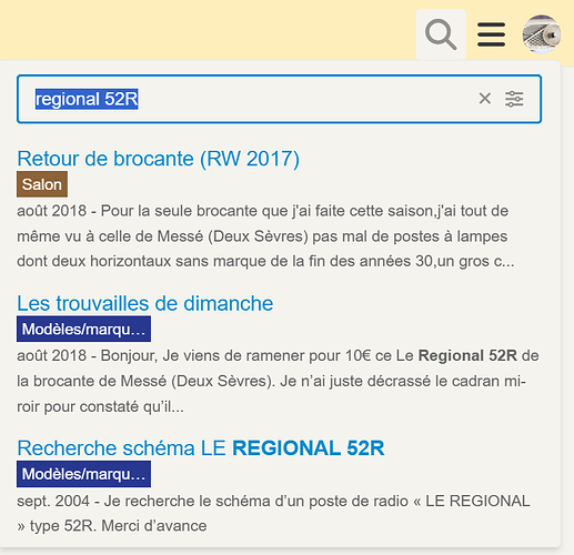

cherche avec la loupe sur le forum regional 52R on en a deja parlé
le schema a l’air d’etre un peu l’Arlesienne
Pour Radiolo, c’est vrai, mais la mémoire n’est plus ce qu’elle était. Je n’avais pas dû le trouver à l’époque, c’est pour cela que le poste avait été mis sur les étagères (à revoir). En tout cas, merci pour le schéma de Christian69, je vais regarder ça ce soir ou demain.
si le schema de christian69 est le bon on le mettra dans le fiche
et @PAT54 en a un dans sa collection s’il ne l’a pas vendu

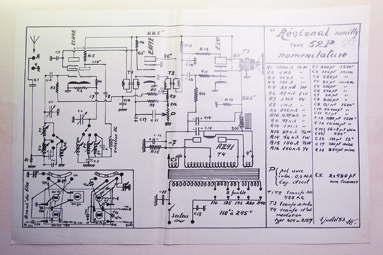

Bonsoir
Si c’est le même schéma c’est un montage reflex ,la penthode moyenne fréquence sert aussi en prėampli BF

Oui, et c’est justement « ça le problème » !
Le montage reflex , consistant a utiliser le même tube « en 2 fois » pour amplifier en moyenne fréquence puis en prėamplification BF est obtenu au prix de compromis plus ou moins « canard boîteux » et le fonctionnement est, certe possible, mais ce n’est pas optimal ni dans l’une ni dans l’autre de ces fonctions !
C’est normal que ce genre de poste soit « peu performant » et donne un son pas bien fort, ni bien fidèle …Et ce sont des montages assez tatillions, difficile a améliorer (si on tente de les « pousser » en modifiant les valeurs de composants, ça devient vite instable , ça accroche , ça oscille …) il faut donc y prendre comme c’est , et comme un montage économique ! Pas comme un montage performant !
Un remède radical, mais d’une mise en oeuvre lourde et compliquée ( voire pas réalisable en pratique ) serais de défaire ce montage reflex, et refaire le poste avec une lampe de plus !
(Mais en pratique, ça suppose l’usinage du chassis pour ajouter cette lampe et son support , et le recablage du poste pour le refaire en montage « non reflex » , en supposant qu’il y ait la place d’ajouter cette lampe, qu’on ait les compétence pour le recâbler, et que le reste du montage suive …)

Il est déjà dans sa fiche, celle du 52 P, inutile de le remettre une seconde fois.
S’il s’avère que les châssis et schémas de ces deux modèles sont identiques, on mettra un lien entre les deux fiches.
reste a savoir s’il est exact ou approchant
Merci pour toutes ces informations, j’en prends note. Au premier coup d’œil, certains composants sur le culot de la EL41 sont fatigués. Un condensateur goudron a coulé, je vais déjà le changer. Je vais faire quelques contrôles en me fiant au schéma de @Christian69 ,et écoutant aussi les conseils de @slouptoouut . Bonne soirée
C’est celui de la fiche du 52 P, un schéma déposé en 2022 pas @bouissiere, rendons le à son contributeur.
