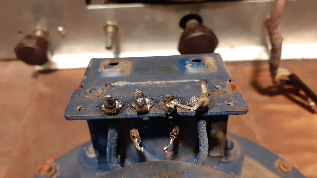

Je suis à la phase test du poste après avoir nettoyé le châssis, les supports des tubes et les condensateurs classiques. la HT présente bien, 310v avant filtrage, 192v en sortie, mais 15v sur la plaque EL2. Bref, l’enroulement du transformateur d’impédance est HS, que me conseillez-vous ? A priori, ce serait une impédance de 7000 Ohms pour une EL2, je n’ai pas cela dans mon broc…

curieuses ces tensions? le transfo est coupé? en CC partiel? n’est-ce pas la EL2 qui a des problèmes?
la mesure de la resistance du primaire du transfo de HP le dira immediatement

Oui, dès que j’ai mesuré 15v sur la plaque à la première mise sous tension, j’ai compris que le transformateur d’impédance était coupé. J’ai bien essayé de voir si la coupure n’était pas au niveau de la soudure à la plaque du transfo, mais non, le primaire est bien claqué.
Il me faut trouver un nouveau transfo d’impédance mais où ? Mon stock ne propose que quelques transfo utilisés pour une EL84, ça n’ira pas…

la coupure du primaire du transfo de sortie est une maladie assez fréquente, sur ces postes des années 30, et souvent, il y a du vert-de-gris dans le transformateur mort, et ce vert-de-gris qui laisse passer un tout petit peu la H.T (d’ou les 15V trouvé )
En dépannage, et même si ce n’est pas la bonne impédance, on peux essayer avec un transfo de sortie pour EL84 (environ 5000 ohms au lieu de 7000), ou même un transfo de sonnette de maison 230V/ 4-8-12V (primaire 230V coté plaque, et portion 4V du secondaire coté HP)
Même si ce n’est pas conseillé, ceci permettra au moins d’obtenir un son , et de s’assurer que le reste est sain …
Le son sera moins bon parce la finale ne sera pas a son point de fonctionnement optimal (mais c’est bien suffisant pour reconnaitre les émissions) et la finale sera surchargée (admissible pour des essais temporaires , mais il faudra éviter de le faire fonctionner une soirée entière ) mais ça doit marcher, en attendant de trouver le bon ! (a moins qu’il y ait une autre panne ailleurs qui le rende muet !)

ne pas oublier qu’un transfo d’impedance comme son nom l’indique ne fait que transformer l’impedance du HP pour l’amener a celle de la lampe
un transfo pour EL84 ne fait 5K que s’il est charge de l’autre cote par la bonne impedande HP
Par exemple si le transfo est prevu pour fonctionner avec un HP de 2.5 ohms et presenter 5K ohms au primaire le fait de la faire fonctionner sur un HP de 5 ohms ( le double de ce qui etait prevu )son impedance primaire sera alors de 10K ohms

Une solution bien meilleure serais de remplacer le H.P d’origine (en principe de 2,5 ohms) par un H.P de 4 ohms (par exemple un HP pour autoradio de récupération issu d’une épave de voiture ! )
Le rendement sera bien meilleur, et la tension anode restera identique, a très peu de choses près …
sinon, en attendant , on peux laisser la désadaptation, en attendant, ça marchera quand même , ça sera bien suffisant , et le tube ne risquera rien si on s’en tient à une écoute temporaire a niveau modéré (il faudra juste éviter de « jouer les David Guetta » en mettant l’appareil a donf, et en l’utilisant toute la nuit ! il aura moins de puissance et plus de distorsion et puis la lampe finale ne va peut être pas apprécier !)
