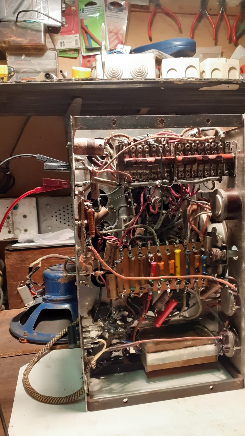

Quelques nouvelles sur la restauration de ce poste.
Je n’ai pas pu récupérer le HP du Radiola RA67 A car il n’était plus d’origine (absent, aussi remplacé par un autre), mais avec son transfo d’impédance d’origine énorme !
Aussi j’ai monté au saladier du HP Malony un petit transfo d’impédance issu d’un poste des années 50, UL41 ou EL84 donc pas approprié pour la finale AL2. Mais bon, Radiolo a dit que c’était jouable.
Bref, premier test ce soir et ça fonctionne, tout au moins en GO, je reçois clair et net RTL, et une autre station juste à côté. Par contre, rien en PO ni OC, pas de souffle ni craquement.
La plaque commutant les gammes possède bien ses œillets sertis. Mais les contacts semblent noircis, mon produit nettoyant n’est pas efficace.
Enfin, l’autre côté de cette plaque est très sale, je viens juste de voir cela, et la plupart des selfs sont couvertes de plaques « vert de gris ». Pas bon cela, il a connu une forte humidité, le fond du poste ayant littéralement éclaté !
A poursuivre donc le nettoyage. Sinon, le son sur Radio RTL est agréable, et je n’ai pas encore utilisé tous ses boutons car les axes sont bloqués…
Bonne soirée ! Joël
Bonsoir Daniel, vous avez raison !
Curieusement, j’ai réussi à le faire « chanter » de nouveau en ayant localisé ses pannes principales ayant conduit à son abandon :
  • le transformateur d’impédance,
  • l’interrupteur secteur HS.
Mais en essayant de le faire fonctionner sur les autres gammes d’ondes, OC et PO, j’ai touché à son commutateur de gammes. Tous ses contacts ouverts étaient noircis par l’oxydation. Seuls, les fermés pour GO étaient corrects.
Depuis mon nettoyage, j’ai gagné la PO mais perdu GO, et rien sur OC…
Sauf qu’en investiguant, je me suis rendu compte que le sertissage des petites capacités « mica » partant de ce commutateur, et aussi les fils soudés à celui-ci, créait de faux contacts.
Bref, que puis-je faire, n’ayant pas d’œillets neufs ni pince à sertir :
  • souder les œillets ?
  • changer les capacités à œillets par des plus récentes ?
Je me pose aussi la question du démontage, ce n’est pas très accessible…
Je suis preneur pour vos idées et vous en remercie !
Joël
on arrive qq fois a les sauver en serrant le sertissage avec une pince plate
mais si la merallisation est argent sue le mica est deja toute noire ( oxydation par sulfuration) peu ce chances que cela reussise
reste plus qu’a remplacer par des ceramiques type COG ou NPO
la difficulte est que a l’origine ce sont souvent micas ajustables par grattage ajustes a la mise au point en usine donc de valeur inconnue

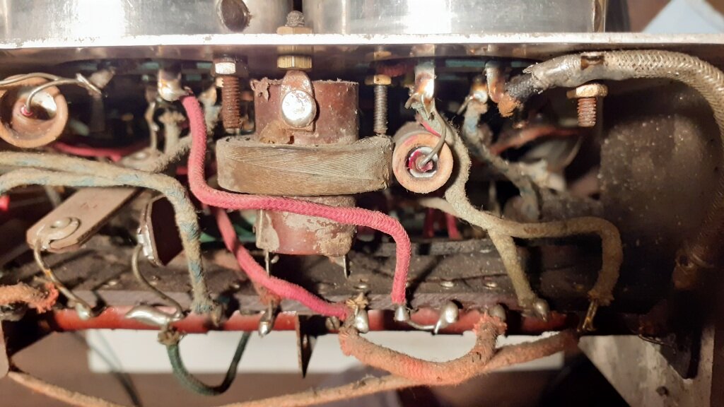

Merci Radiolo de ta réponse !
  • Pour les capacités, j’ai vu qu’elles étaient marquées donc je dois pouvoir les changer.
  • Pour les fils soudés au commutateur de gamme, je peux toujours reprendre ses soudures (ce sont de grosses gouttes pas très jolies, mais le fil tient dedans). Si on les touche, le signal part, devient ou très faible, ou revient avec plein de crachotements, et cela sur presque tous les œillets…
Je me demande si l’étain peut réunir à la fois l’œillet et la patte recevant le contact électrique ainsi que celle recevant le fil, quitte à donner un petit coup de lime sur chaque oeillet…
Affaire à suivre !
a mon avis les sertissages se sont laches avec le temps par tassement de la piece isolante
qq fois on est oblige de sortie le commutateur pour bien le nettoyer et souder entre elle les pieces faisant mauvais contact
mais c’est un gros boulot de reperage et de demontage

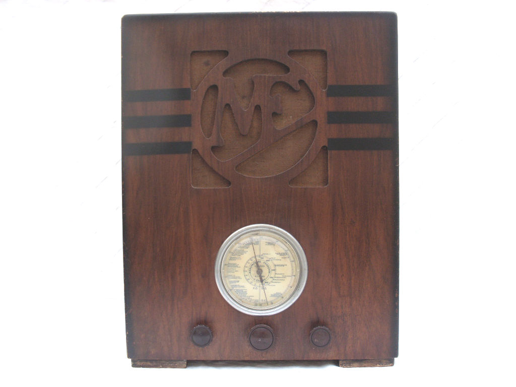

Un client m’en a fait livré un à restaurer ! Exactement le même
Si tu cherches un cadran pour remplacer celui en verre manquant, il y en a ici:
https://www.venus-diffusion.com/fournitures/verres/verres-minéraux-de-pendules/#cc-m-product-2997005611

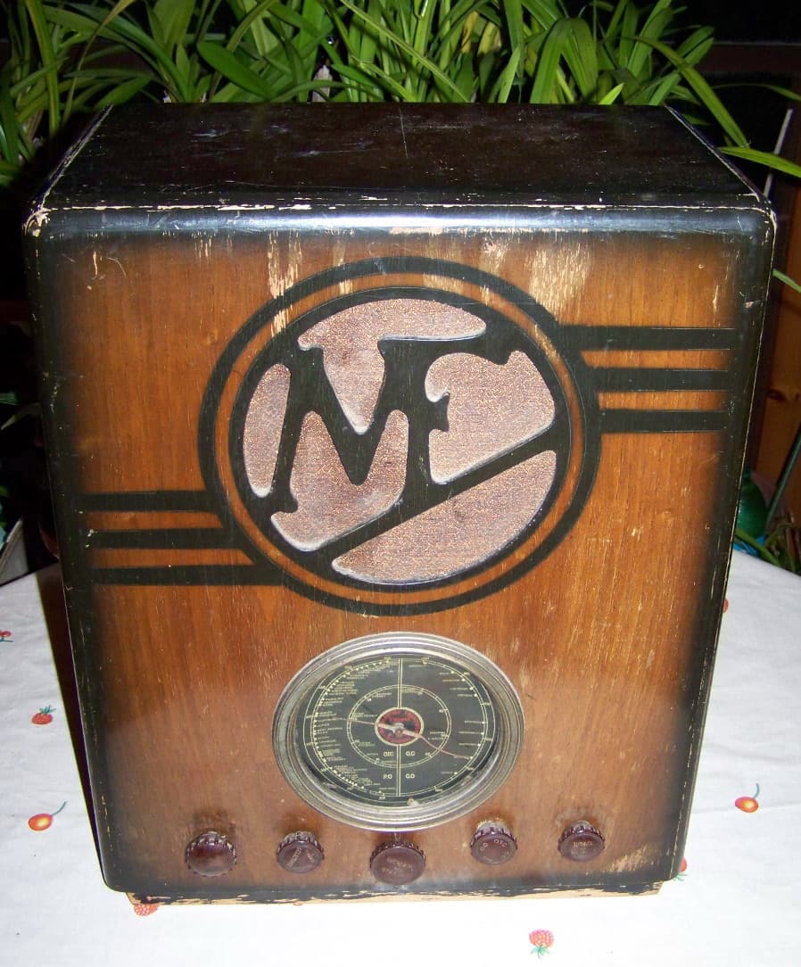

J’ ai un Manufrance avec verre manquant . J’ avais déjà trouvé ces sites de vente de verres de pendules , mais c’ est pas donné ces verres bombés !

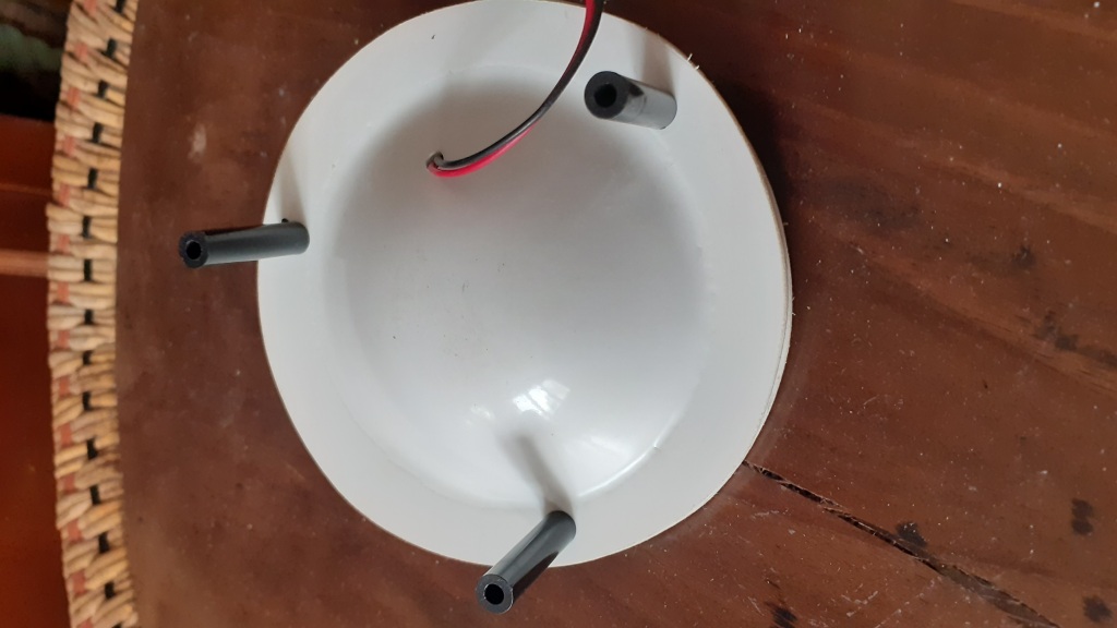

Sinon, pour le verre manquant (et aussi l’aiguille à reconstruire) je pensais tester une petite plaque en plastique à thermo-former avec un gabarit, comme je l’ai fait pour ce petit appareil.
A tester sur une plaque en polycarbonate transparente, je en sais pas si cela fonctionnera !

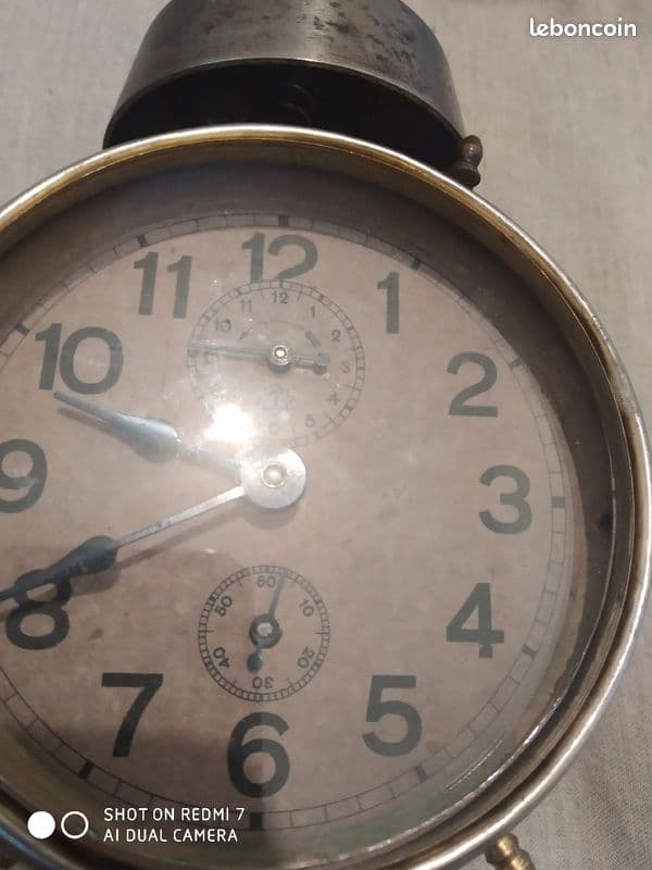

Il y a quelques années, j’ avais remis un verre de protection bombé sur un MANU BA35, verre trouvé en brocante sur un vieux réveil.
si les contacts sont tres oxydes la seule solution est le papier a poncer 800 puis 1000
on passe un languette de papier verre pliée en deux contact ouvert ,on le ferme et on tire la languette
en general la pointe se nettoie plus vite que la grain plat dans ce cas on recommence avec une languette simple cote abrasif tourné vers le grain

C’ est aussi je que je pensais , mais sur certains réveils ( par ex je viens de vérifier sur un de mes " Bayard’ s " ), le verre est plat et non bombé et cela ne convient donc pas , mais en cherchant bien … c’ est surement une bonne solution , et surement moins cher que d’ en acheter un ! :wink:
Ah oui, Gilles, il est très beau ! Bonne idée le verre du réveil, je pense que cette solution est à ma portée ! Merci
parfois pas cher , mais faut il encore trouver le bon diamètre et le galbe ad hoc !

Voilà, j’ai fait ce que tu m’as demandé, et j’ai constaté que certains contacts sont un peu trop lâches en terme de ressorts. Je vais essayer d’améliorer cela.
Pour les essais, j’ai commencé par tester avec mon fil d’antenne sur le commutateur pour retrouver RTL. Ensuite, j’ai remonté les fils, selfs et capacités jusqu’à me rendre compte que j’avais utilisé le trou d’antenne pour y placer un fil de masse vers mon Métrix, et le fil d’antenne à la masse. Depuis, cela fonctionne nettement mieux en utilisant la bonne broche antenne !
Cela ne m’étais jamais encore arrivé. Gloups.
Sinon, ta méthode fonctionne puisque j’ai du souffle sur OC, mais avec le sélecteur de gammes tourné à fond, et des crachotements si je relâche le bouton…
Çà commence à venir…
Merci à tous, oui, je verrais créer une protection au cadran par un pléxy déformé à chaud (mon exemple en blanc), quoique je veux bien trouver un vieux réveil, car ce serait du verre !
