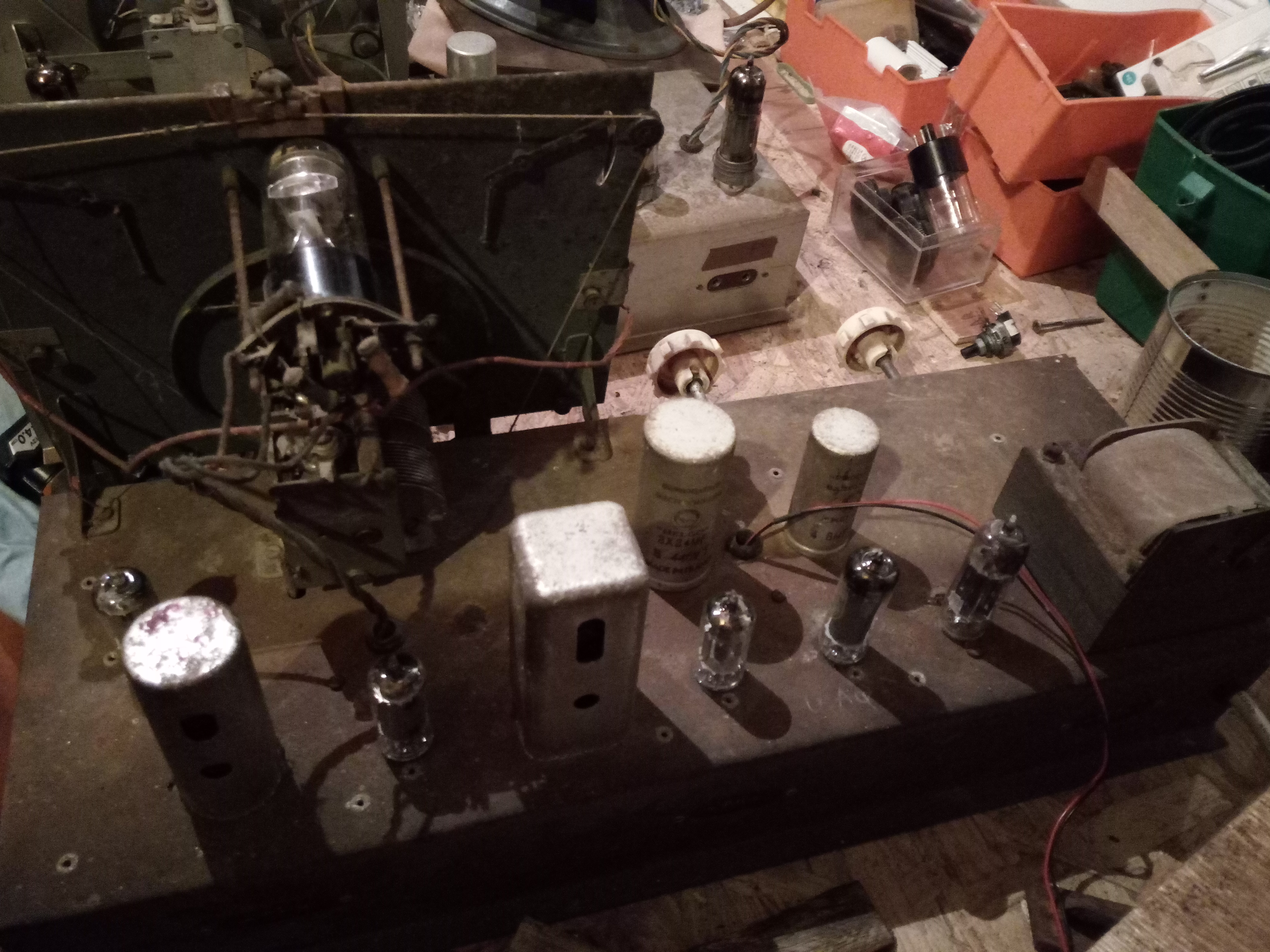

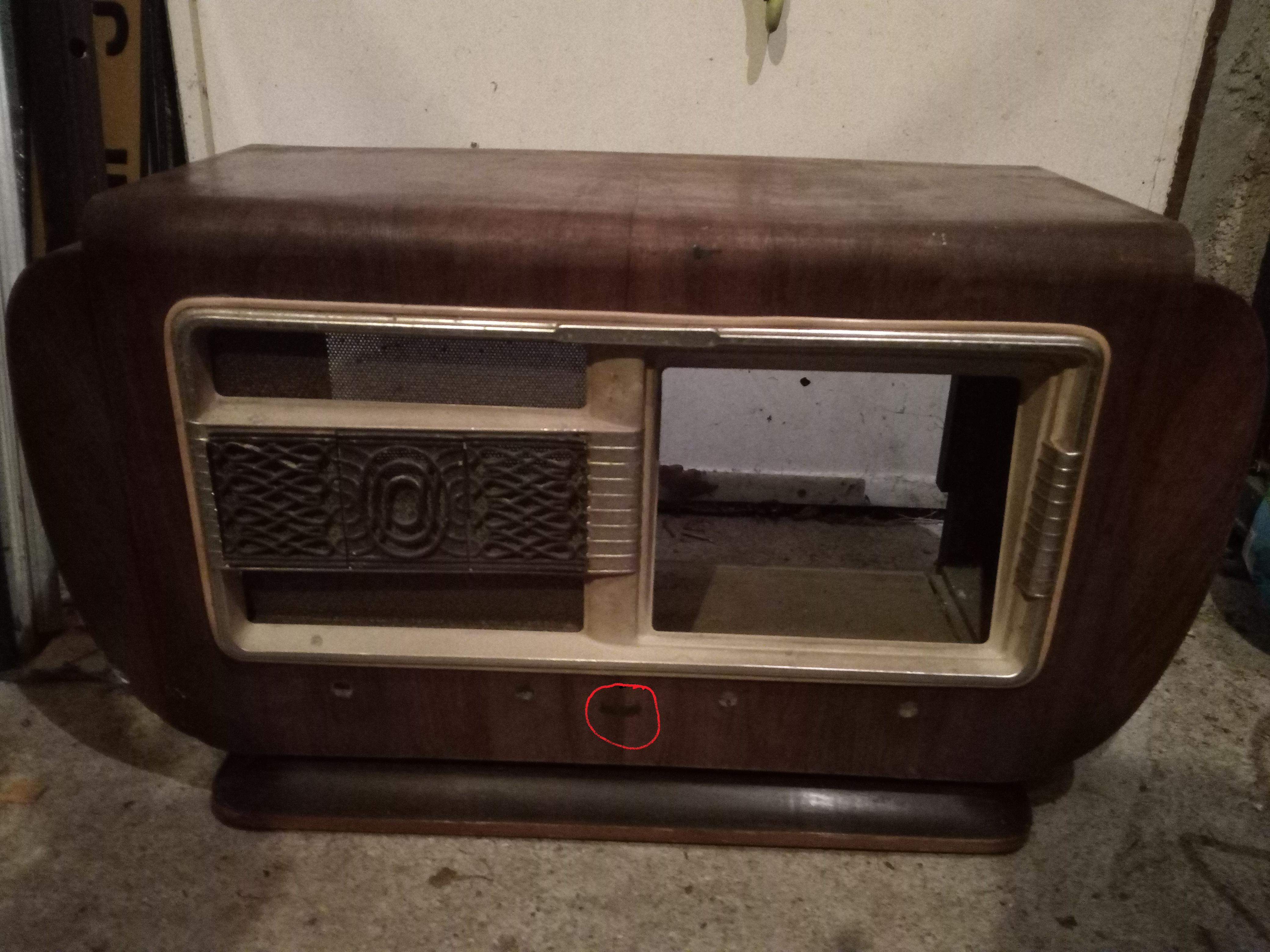

Bonjour, nul part je trouve quelque chose à propos des radios Dunorad
Quelqu’un aurait plus d’info ou schéma?
Les lampes: 6be6 6ba6 6av6 6aq5 6v4 6af7(oeil magique)

la marque est au GL

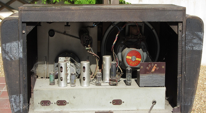

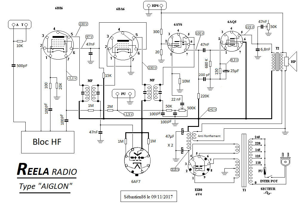

par contre votre poste ressemble beaucoup a sonolor
voici un schema equivalent
bonsoir
curieux poste avec d’un côté des tubes des années 50 et un indicateur d’accord des années 40
des transfos MF de marque différente
ça fait vraiment " fonds de tiroirs " ce machin
oui ça fait penser à du reela
christian
Un bricolage d’amateur averti?
non plutôt d’un assembleur de fin de tiroirs du début des années 50
En tous cas, ça lui ressemble beaucoup même s’ il lui manque les décors sur le devant des oreilles.
C’est une affaire qui tourne en boucle !!
