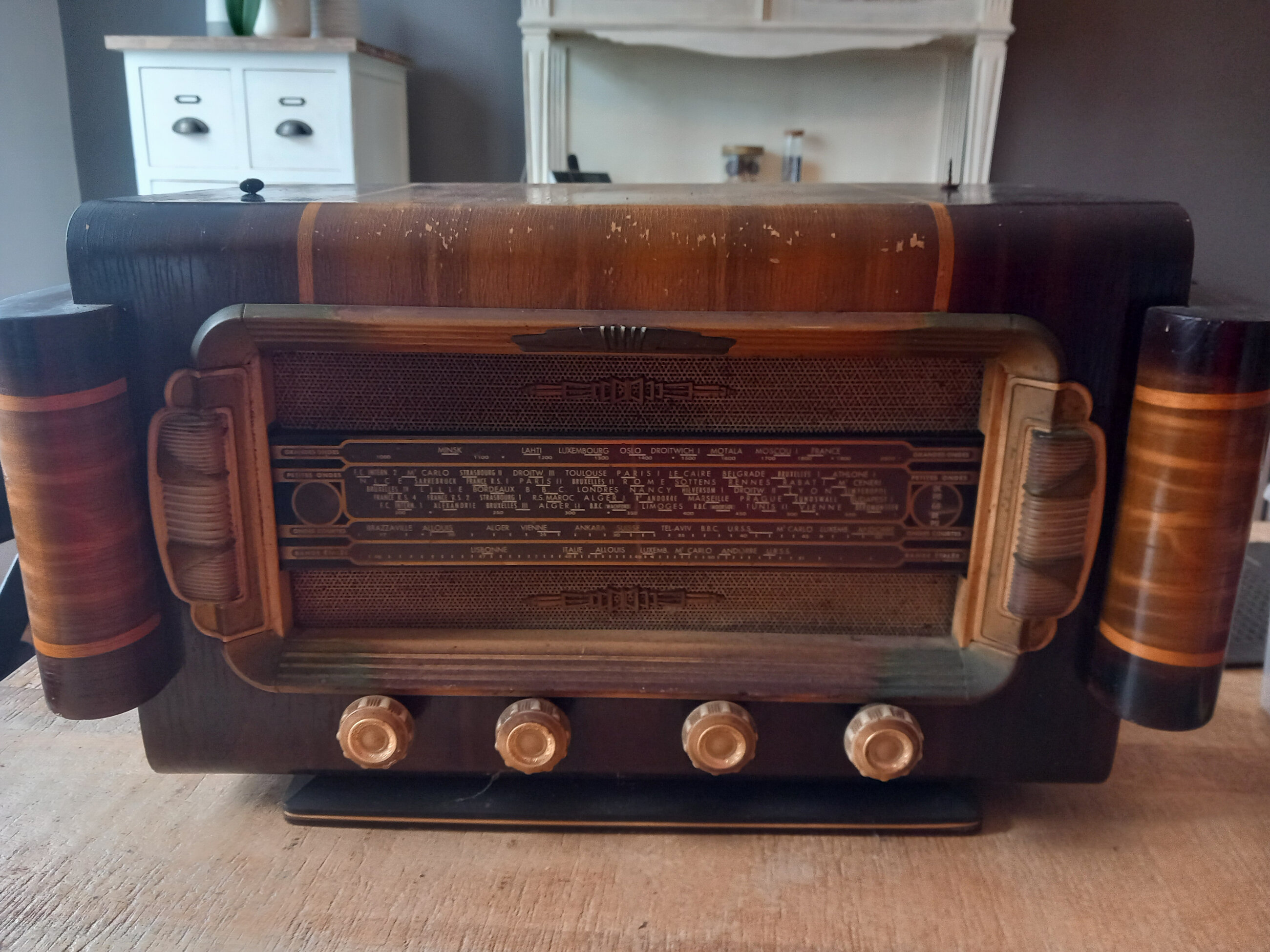

Radio marque marval modèle 518?
Bonjour, je cherche le schema électrique de cette radio.? Impossible à trouver sur internet…
Merci de votre aide.

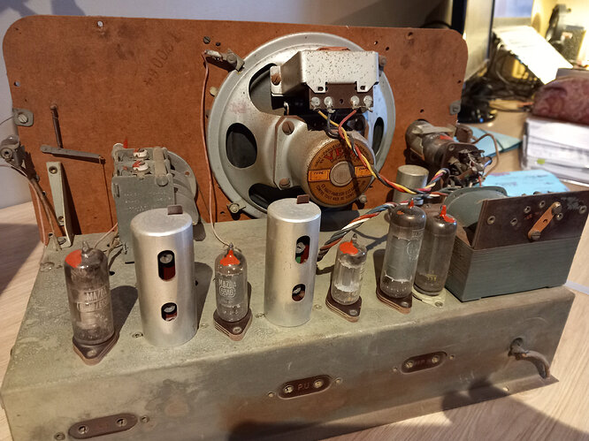

Voici la photo d el’intérieur de la radio:
à gauche: Mazda ECH81
La petite entre les gros tube acier: Mazda 6BA6
la suivante: Mazada 6av6

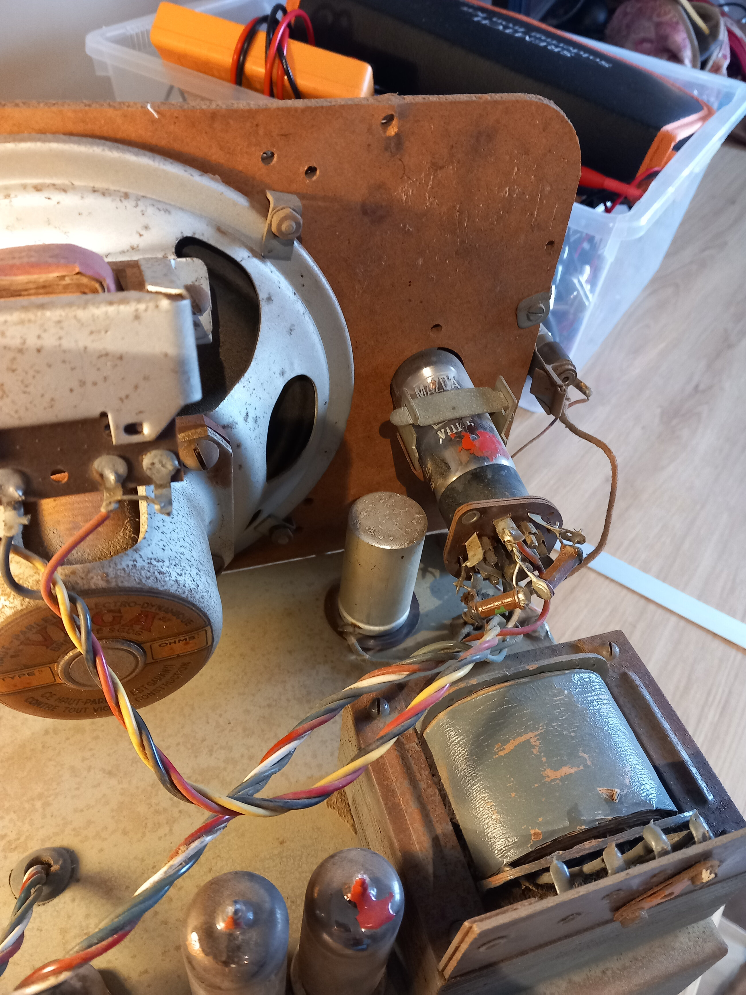

La siuvante: Mazda (pas lisible)
celle de tout à droite: mazda 6v4 EZ80
Enfin l’eoil magique: Em 34 (mazda)
ECH81, 6BA6,6AV6,EZ80,EM34

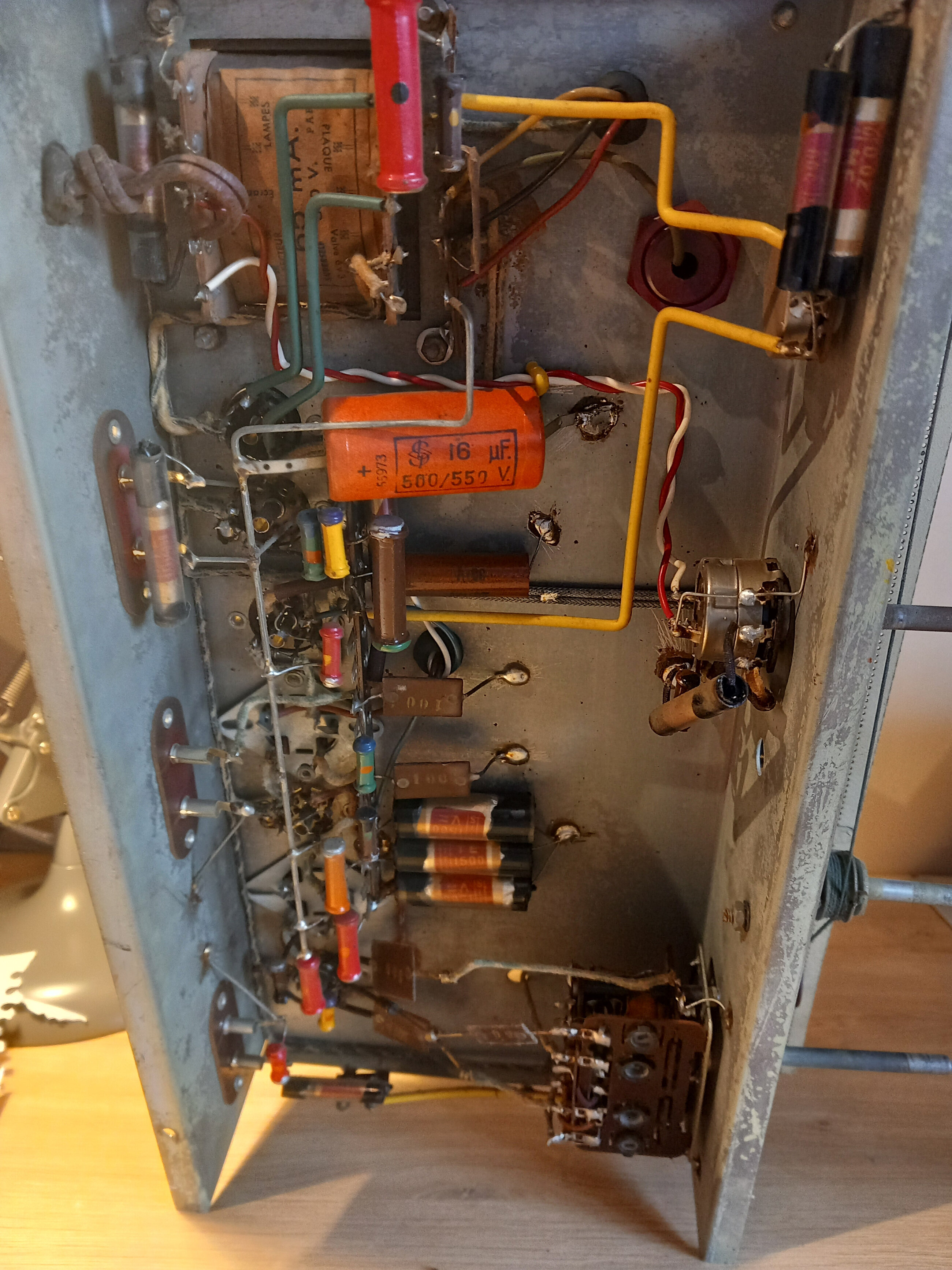

Pour le 2, j’ai identifié les condenstauers des photos:
  1. sur le gros métalliques sur cette photo:
et en dessous, je vais changer les condensateurs: le gros orange, les 3 aligné en bas, et ceux en haut à droit. et celui qui est sur l’alimentation aussi. Si vous voyez d’autre dites moi…
EL84 pour celle où c’est effacé : la B.F. finale.
