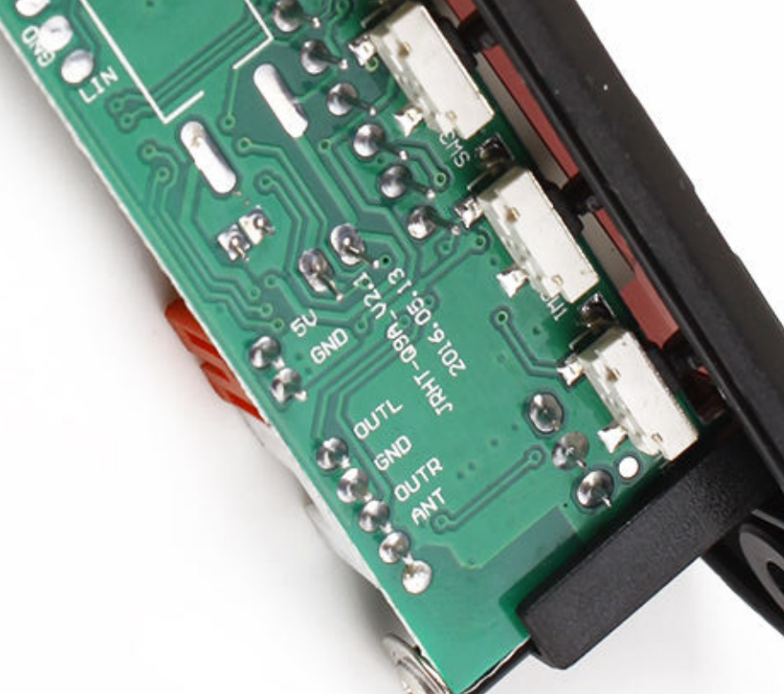

Je viens de recevoir cet ensemble chinois, (5V USB TF Radio MP3 WMA Musique Décodeur FM Module Audio) avec Télécommande
s-l500
j’alimente le module en 5V et tout fonctionne bien avec ou sans la télécommande, par contre je trouve le son très faible le H.P est un 4 Ohms comme précisé.
Auriez vous une idée…

J’ai moi-même utilisé ce module qui fonctionne parfaitement.
Contrairement à ce que vous avez pu lire, ce module ne contient PAS d’amplificateur et doit donc être branché sur une entrée d’ampli stéréo (ou non).
Cordialement.
@+Philippe
Exactement ! il fonctionne très bien !! il n’a pas d’ampli incorporé, il faut donc relier la sortie à un ampli digne de ce nom. C’est comme le Port Salut, c’est écrit dessus !! :grinning:

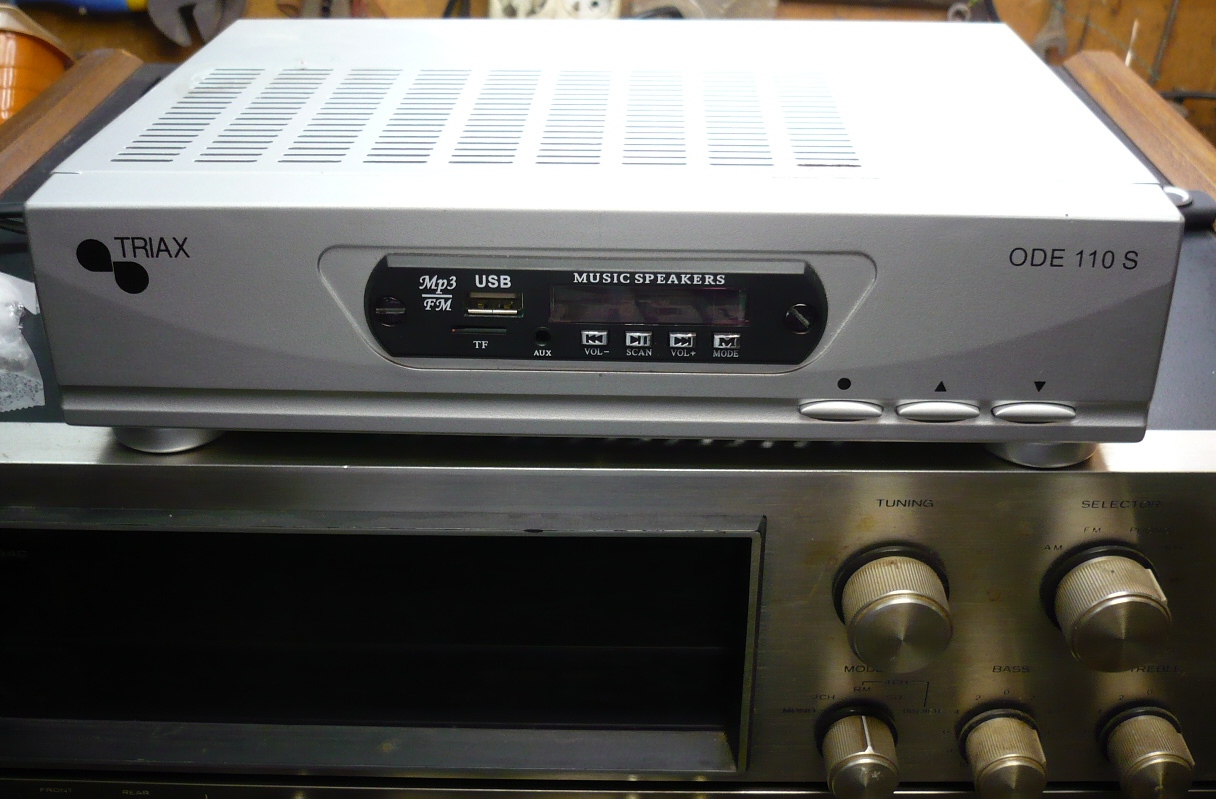

Bonsoir à tous,
Cela fait pas mal de temps que j’ai voulu tester ce module que j’ai installé dans un ancien boitier de décodeur, avec une alimentation.
Pour faire des essais cela me suffit amplement, je l’ai même utilisé sur l’ampli Kenwood KR-5340, dont je viens de terminer le dépannage.

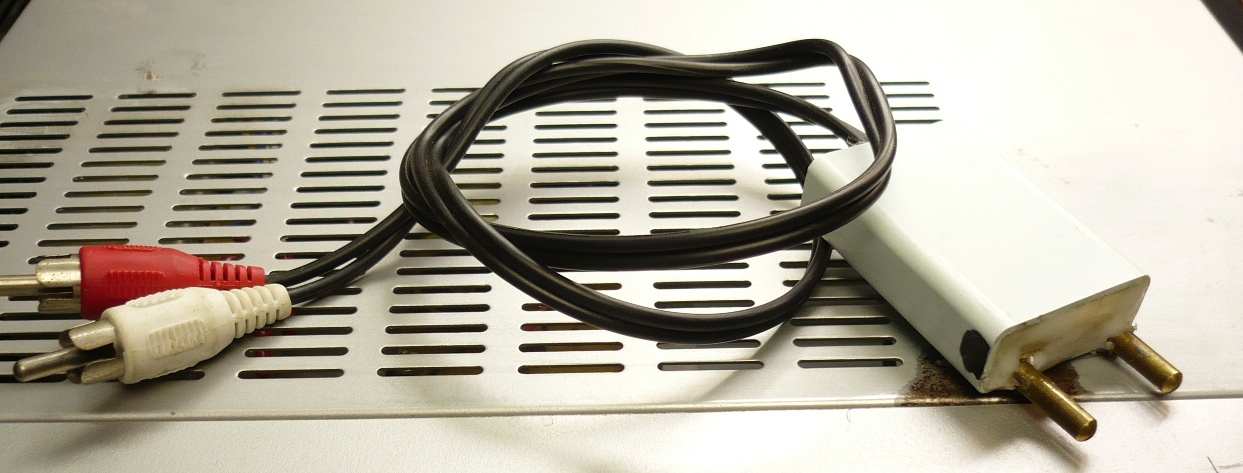

J’ai même fait un adaptateur pour l’utiliser en mono sur les entrées PU de poste radio.
Bonne soirée à tous.

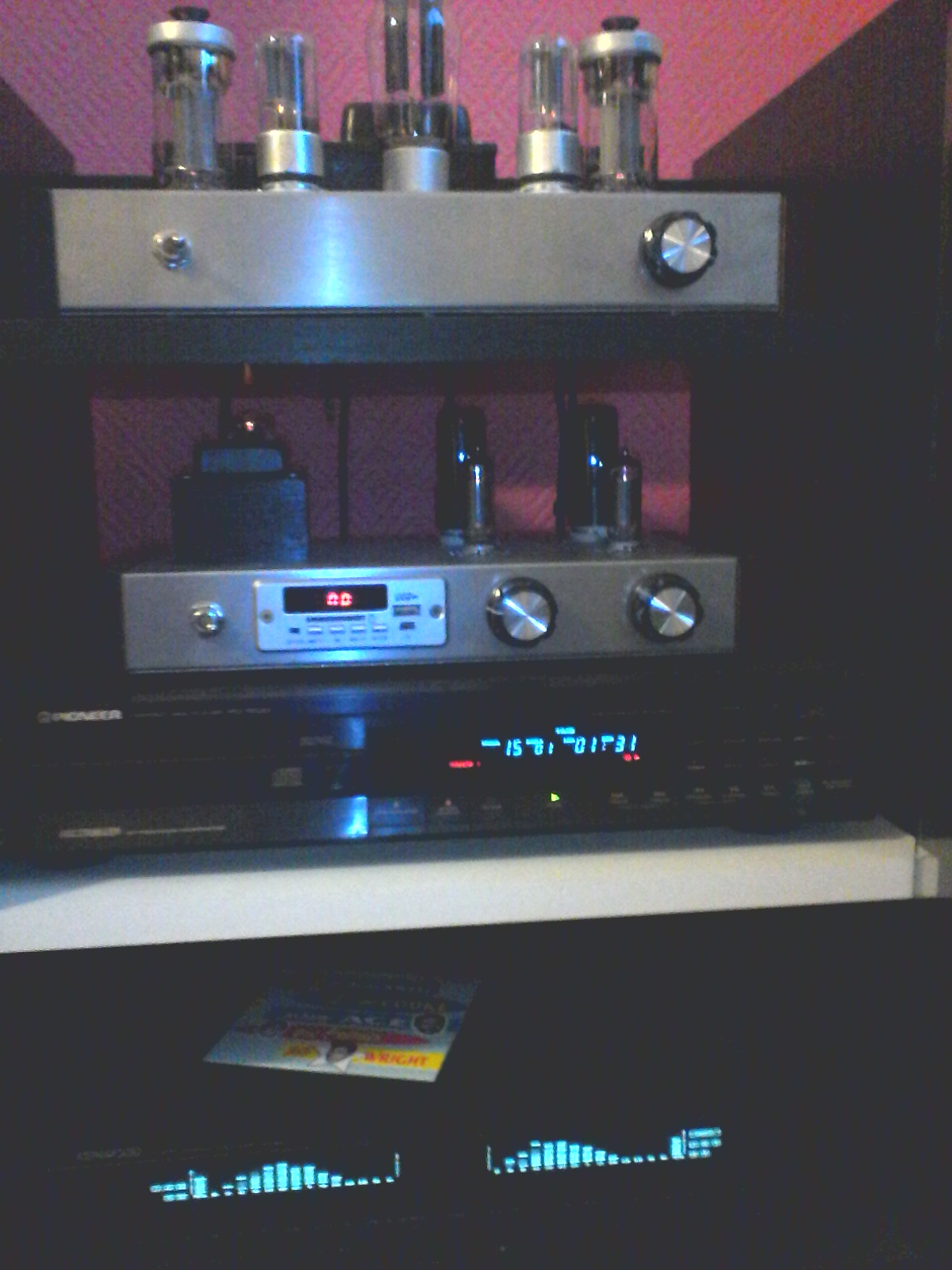

Pas mal, j’ai aussi utiliser ce module chinois mais je l’ai adapté sur un préampli dont voici le système hifi
Bonjour et joyeuses Pâques !! :flags:
Vraiment sympa ces installations du module chinois :slightly_smiling_face:
@+Christian

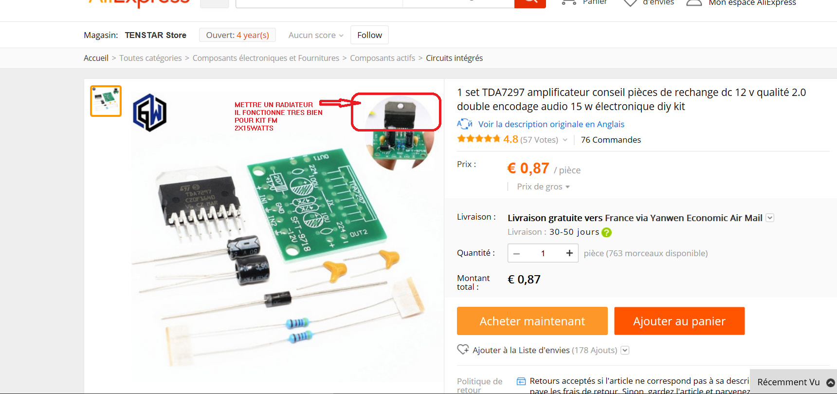

Radio 45 si vous voulez rester dans les petits prix 1,95 le module FM voici un ampli puissant et clair très bon pour 0,85€ et croyez moi sa fonctionne BIEN je ne suis pas le seul à le dire.il faut mettre un radiateur conséquent quand même.vous réglé le volume sur le module aucun branchement spécial.
{entre nous sa vaut un ampli audiophile à lampes à 400€!AIE kes que je dit!!!}:grinning:
Michel SERRES | Flickr
Bonjour Michel81,
Merci pour cette info et je vais en commander un !
Je vais aller aussi faire un tour sur votre site…
@+Christian
