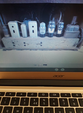

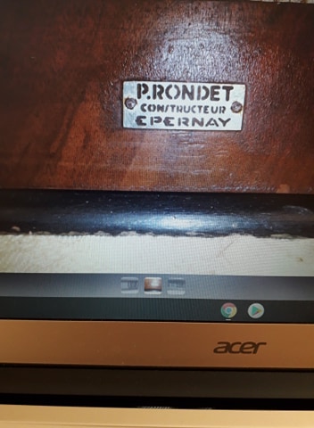

Un collectionneur Britannique recherche des informations sur un poste de radio à tubes fabriqué par P. Rondet à Epernay (voir clichés).
  • Identification modèle
  • schéma
J’ai regardé sur doc.TSF sous Rondet et P quelque chôse, ce modèle semble non-répertorié.
Les photos sont trop petites pour repertorier les tubes.
Toute info ou doc sur ce modèle ou similaire bienvenue,
Merci ! d’avance pour lui,

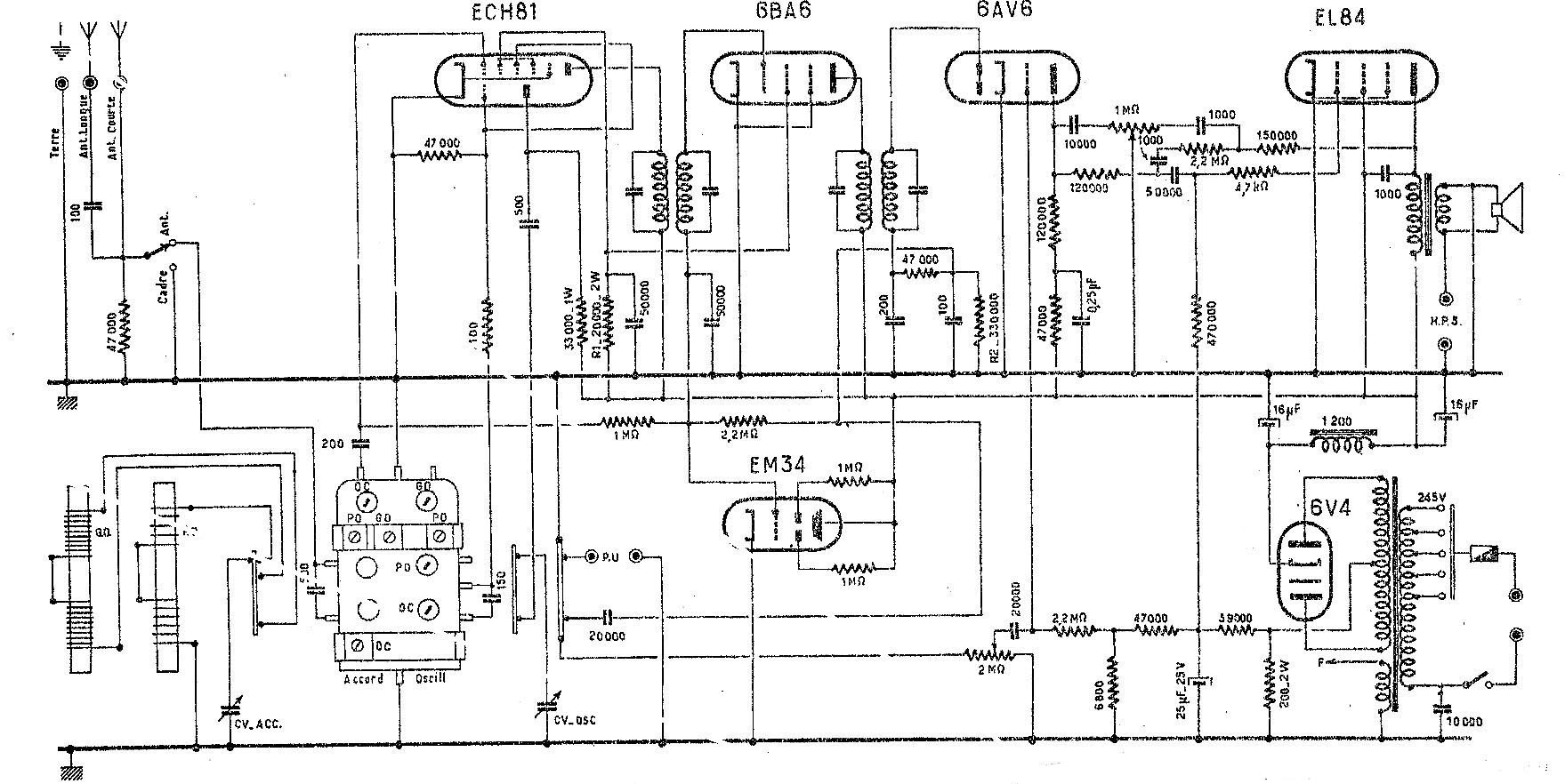

on parle d un Rondet ici sur le lien qui sui suit et il y a aussi un schéma a voir s il est identique

Pour les lampes , ça ressemble furieusement au classique 6E8 ,6K7 , 6Q7 , 6F6 , 5Y3GB
on dirait que la 6Q7 a eu du mal avec le Brexit :grin:
oui, la première chose a suspecter, outre les condensateurs chimiques, c’est ce qui semble être une 6Q7 qui est blanchâtre et n’a plus de téton ! lampe qui doit être pleine …d’air !

Je viens de converser avec une charmante dame à Epernay , assez âgée .
Pierre ( elle croit se souvenir ) Rondet était un petit cousin de son mari . Il tenait également un magasin à Epernay , mais, célibataire, n’ a pas eu de descendance. Donc son affaire a disparu et cette dame ne connait pas d’archives existantes de ce petit constructeur local .
On n’ ira sans doute guère plus avant … :frowning_face:
