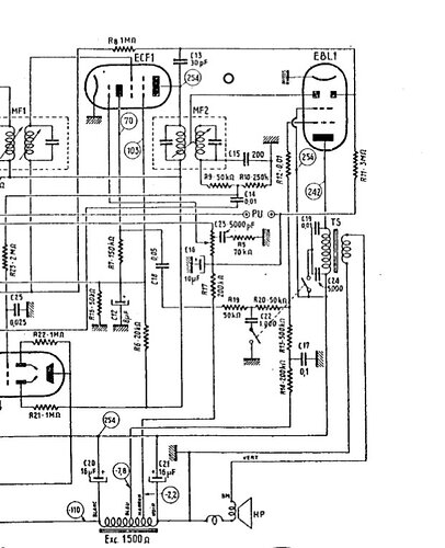

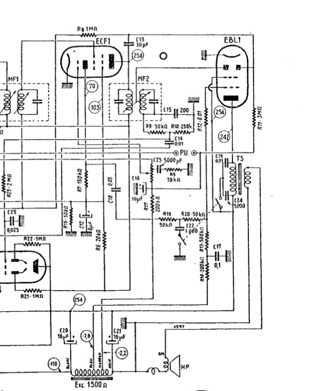

C’est C17 sous 750 v
et il est indiqué quelle valeur sur le schema ?

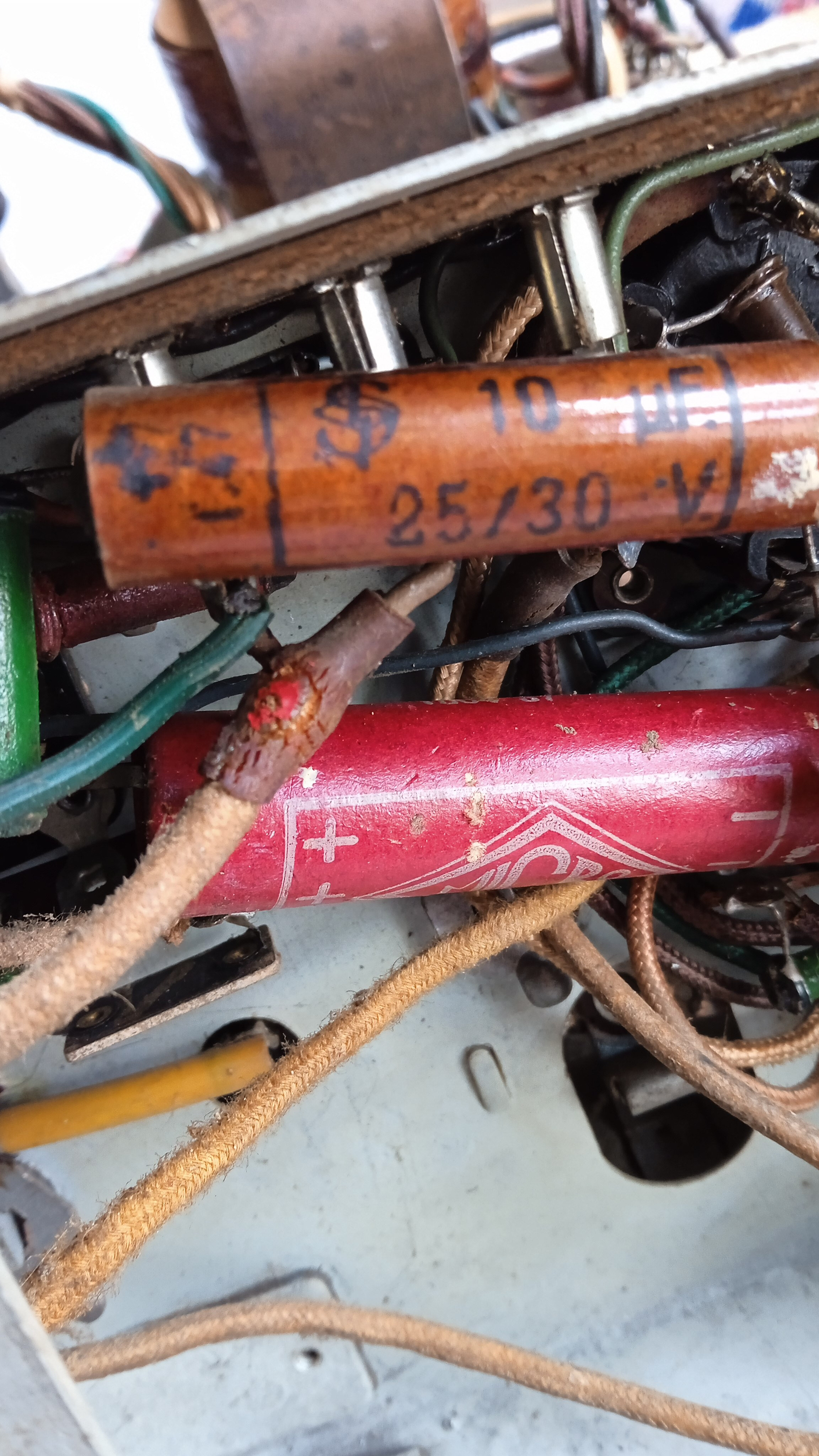

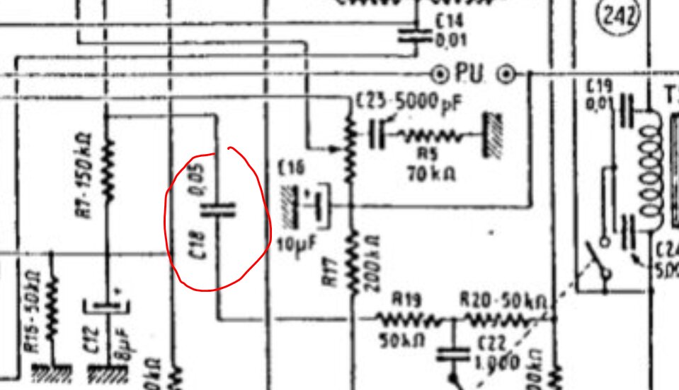

J’ai aussi ce condensateur entre la terre & PU, 10μF sous 25/30 v je ne le trouve pas dans la nomenclature.
Je ne vois qu’un chimique de 10 μF sous 10 v dans le tableau.
Ça m’a l’air d’être un condo goudron.
0,1 μF sur le schéma pour le C17.
D’après le schéma je pense que c’est C16, je n’ai jamais vu de condo électrochimique avec cet aspect.
Le + étant à la masse.
normal que la + soit a la masse il filtre la polarisation negative G1 de la EBL1
et C17 fait la meme chose pour la polar negative G1 de l’EBL1

n’oublie pas le condensateur de liaison anode ECF1 > G1 EBL1
s’il fuit la G1 devient positive et ça c’est pas bon pour l’EBL1 et le transfo de sortie BF

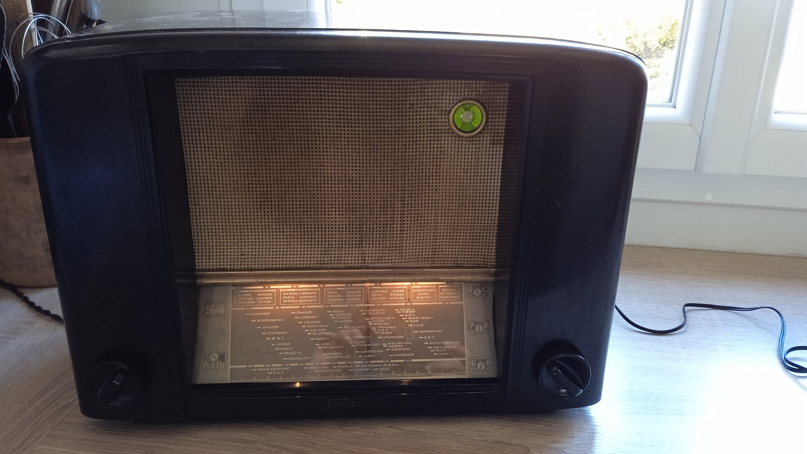

Restauration terminé.
Il a un super bon son !
Suis content !
Merci pour ton aide Radiolo.
Pascal
J’aime bien ces gros oeils magiques en forme de pétales.
