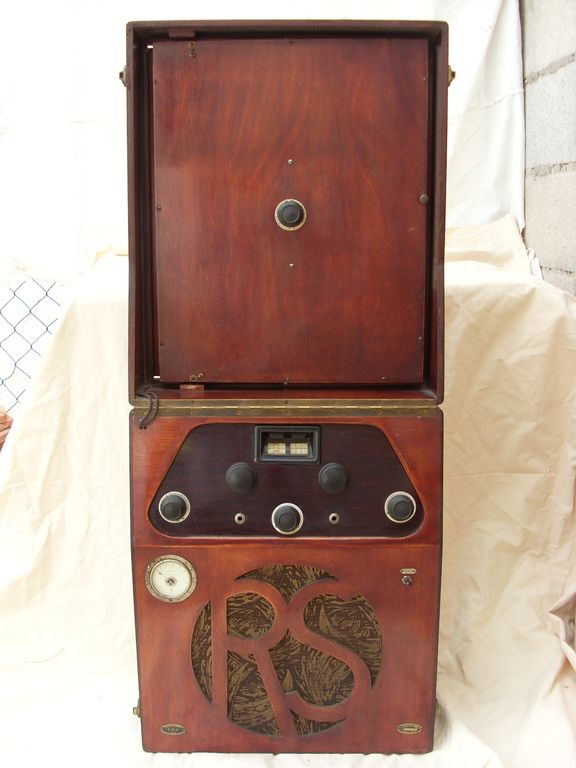

Oui, c’est aussi le cas du RADIO SIGMA valise tout-en-un où plusieurs dispositions de la face avant ont changé, mais l’électronique dedans reste la même.

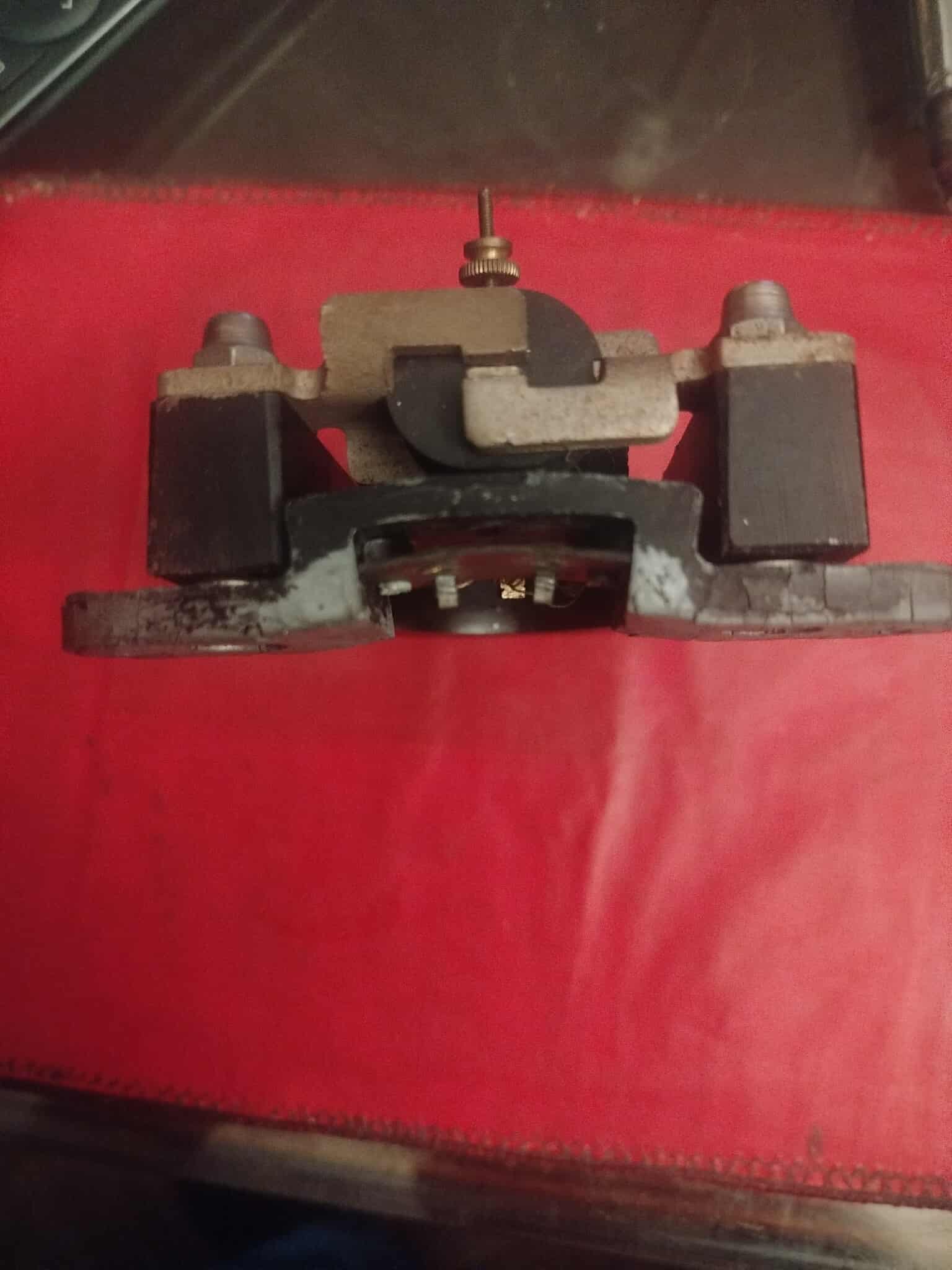

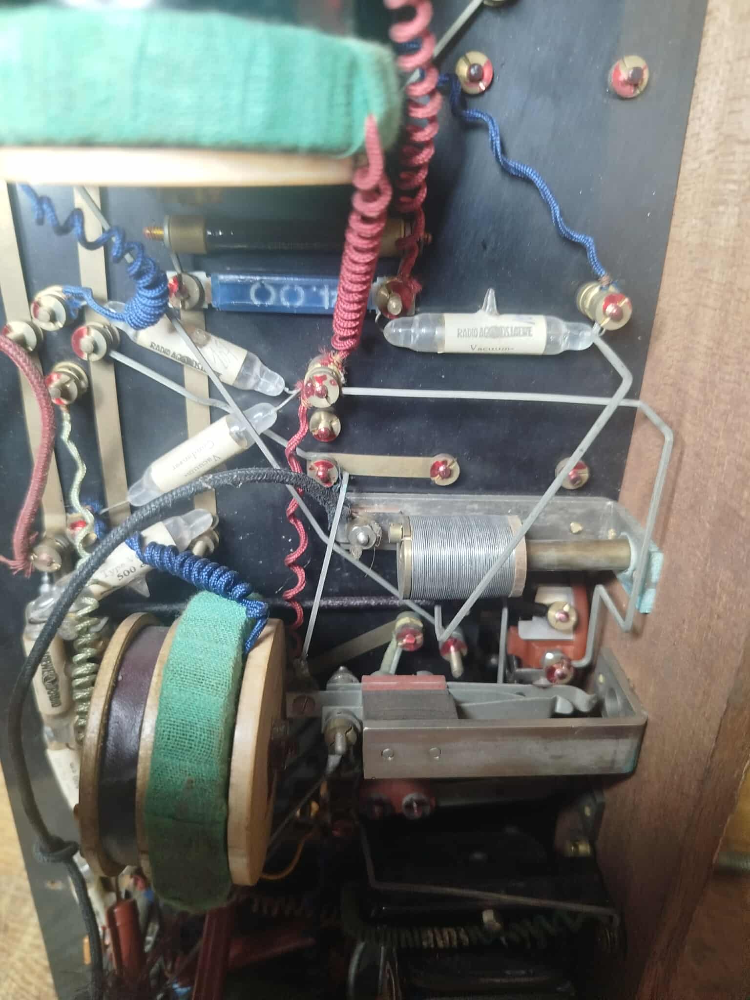

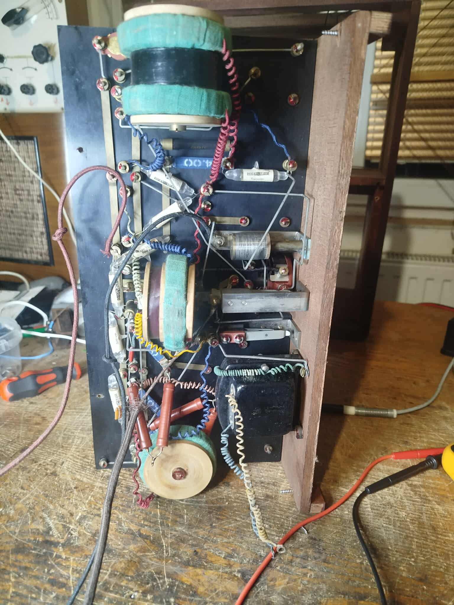

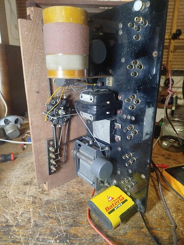

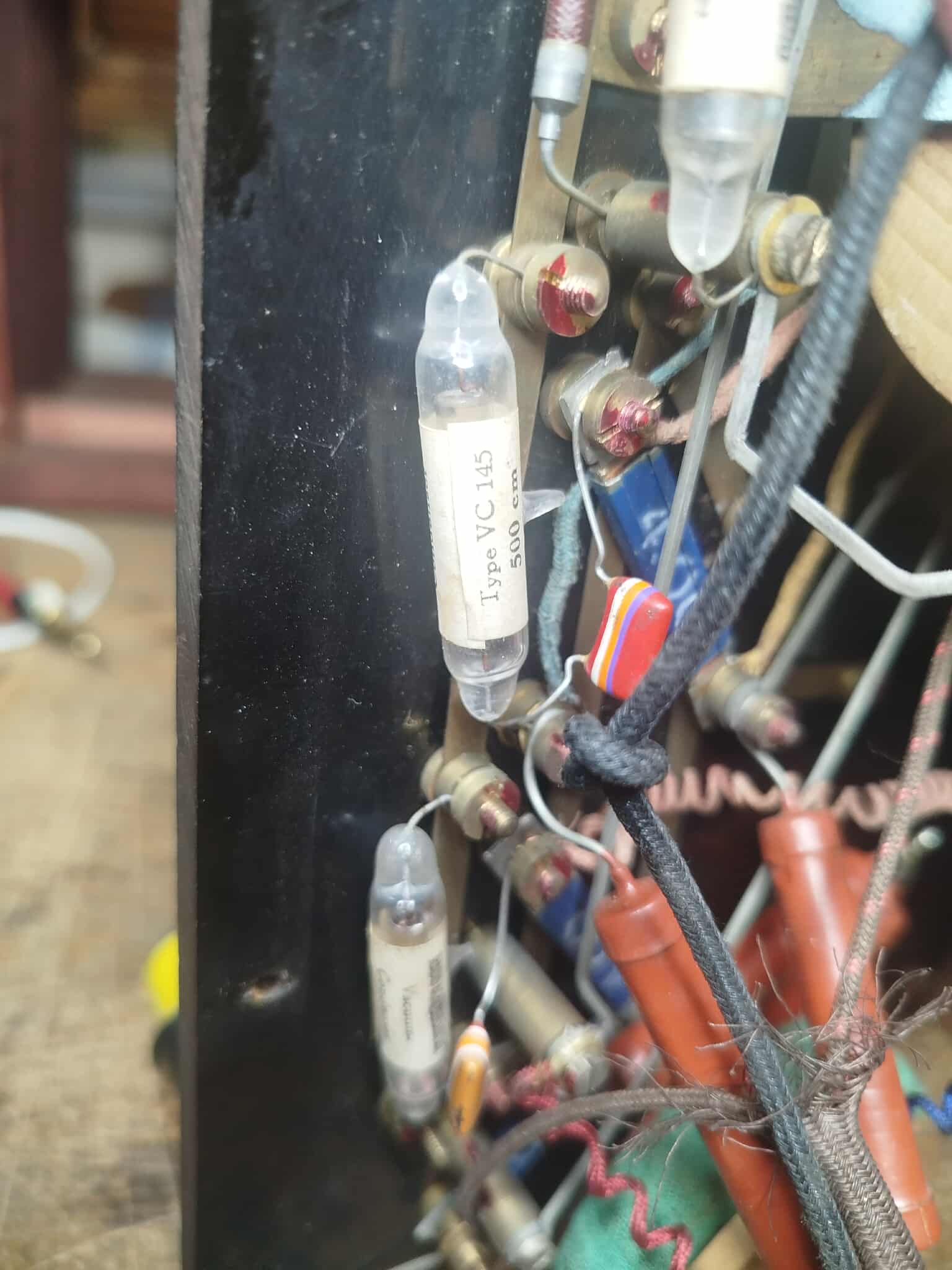

J’ai donc démonté la radio et inspecté le châssis, l’enroulement secondaire du transformateur est défectueux et quelqu’un l’a réparé avec des condensateurs, sinon la prise du milieu est l’entrée de l’amplificateur.
Cette méthode de remplacer un transformateur de liaison BF défectueux par une liaison RC est effectivement la plus simple si on ne dispose pas d’un transformateur de remplacement.

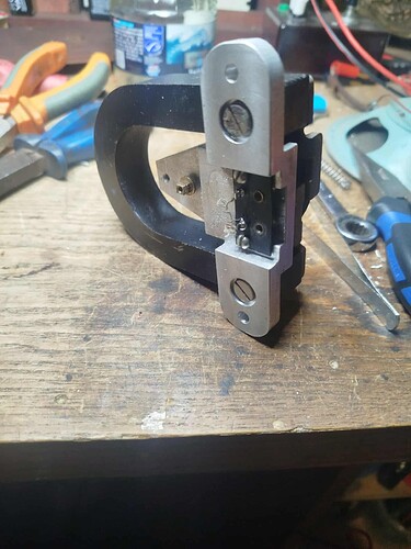

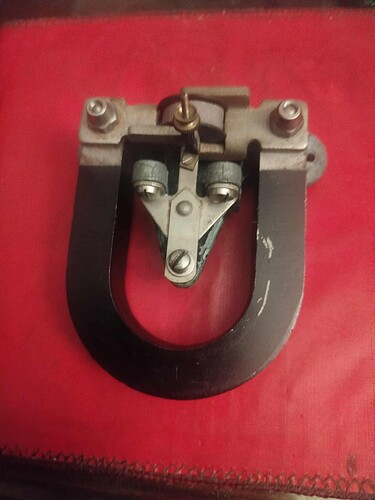

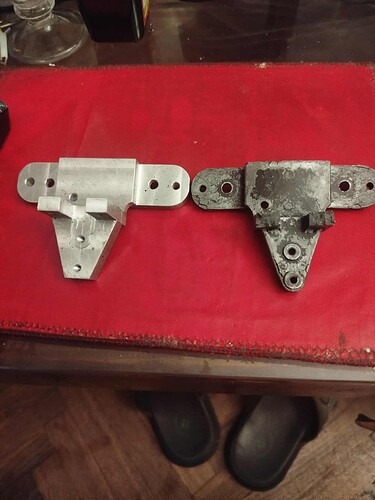

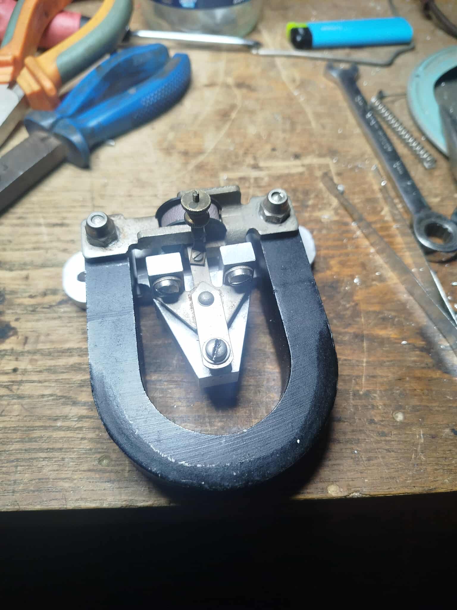

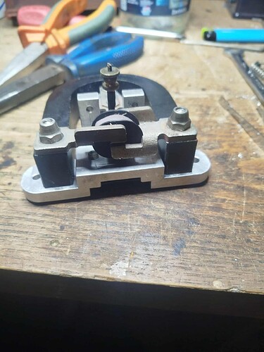

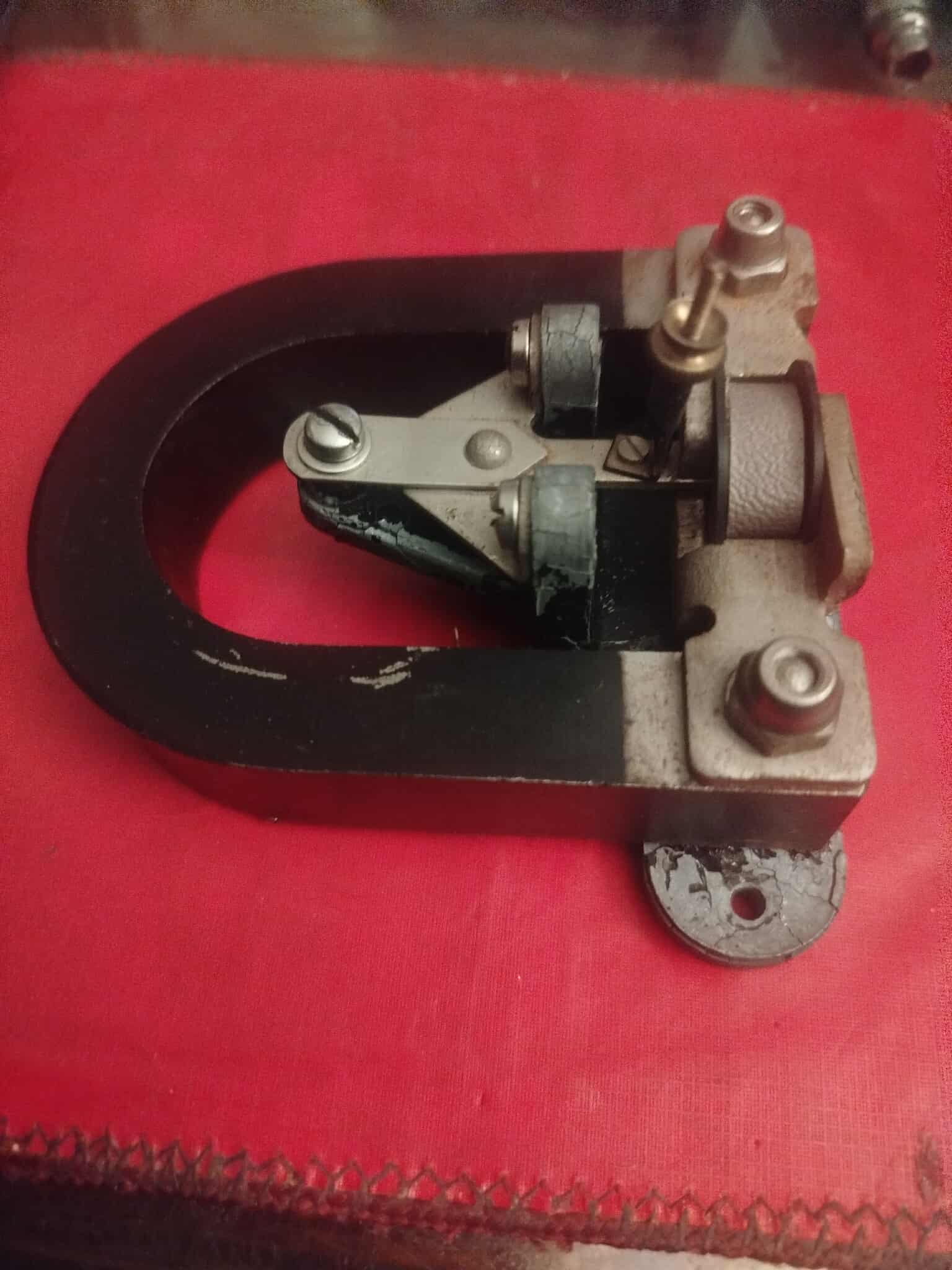

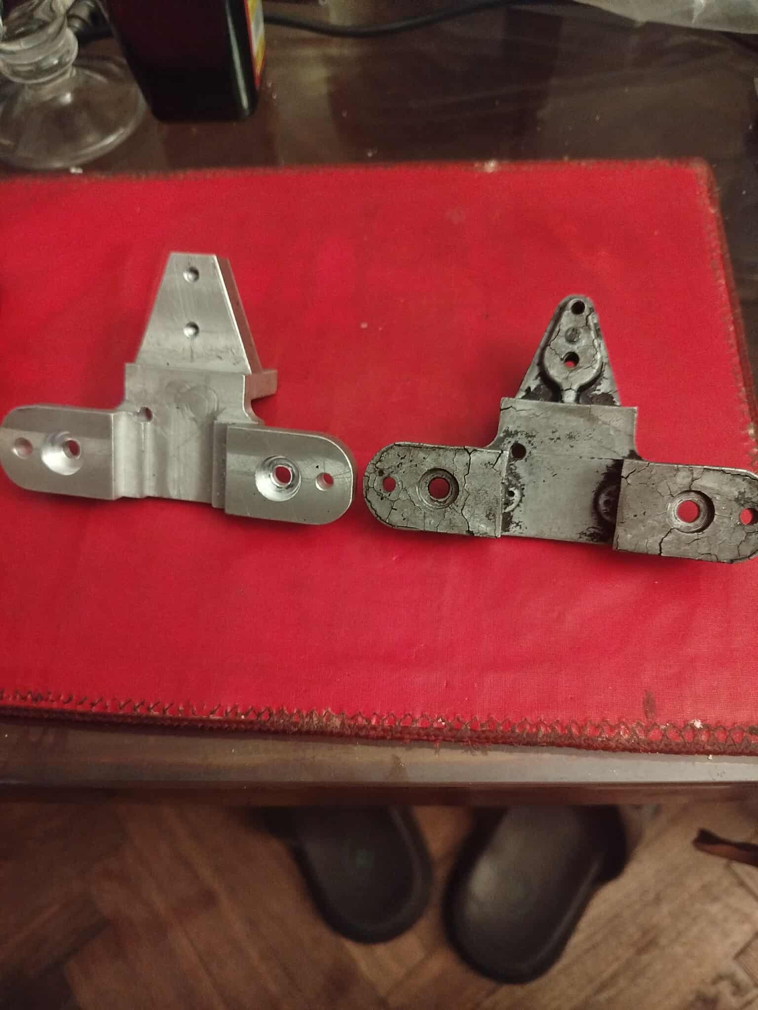

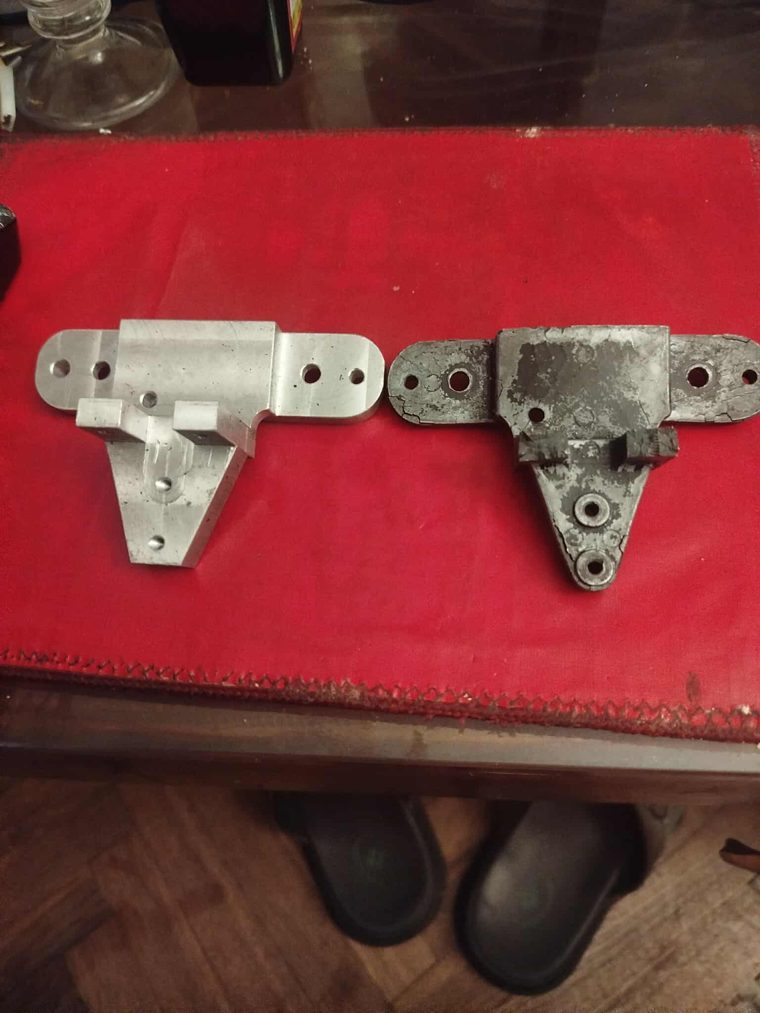

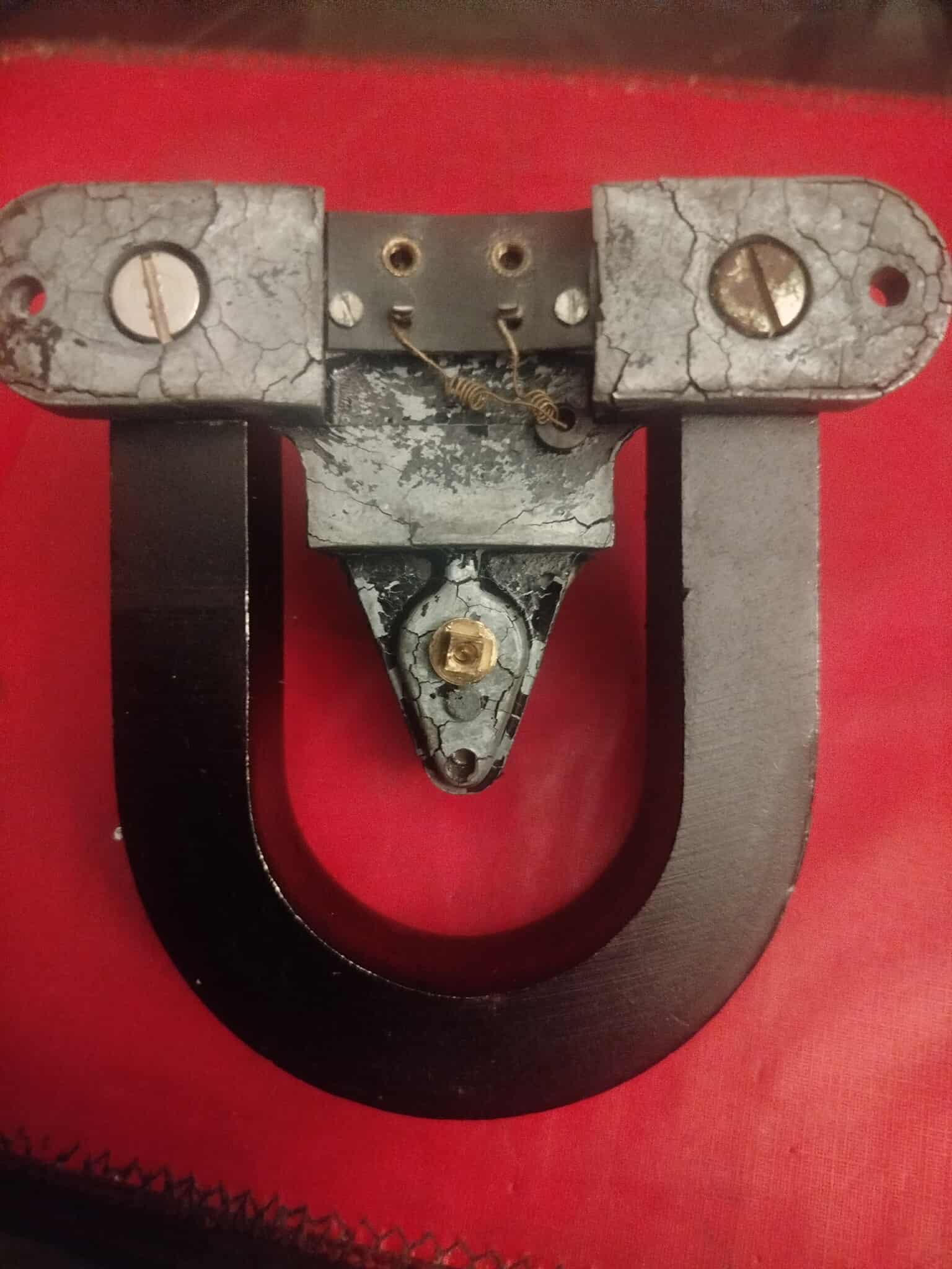

J’ai donc commencé à réparer le haut-parleur et j’ai constaté que la partie principale était complètement tordue ; je suis surpris que l’alliage se soit plié de la sorte.

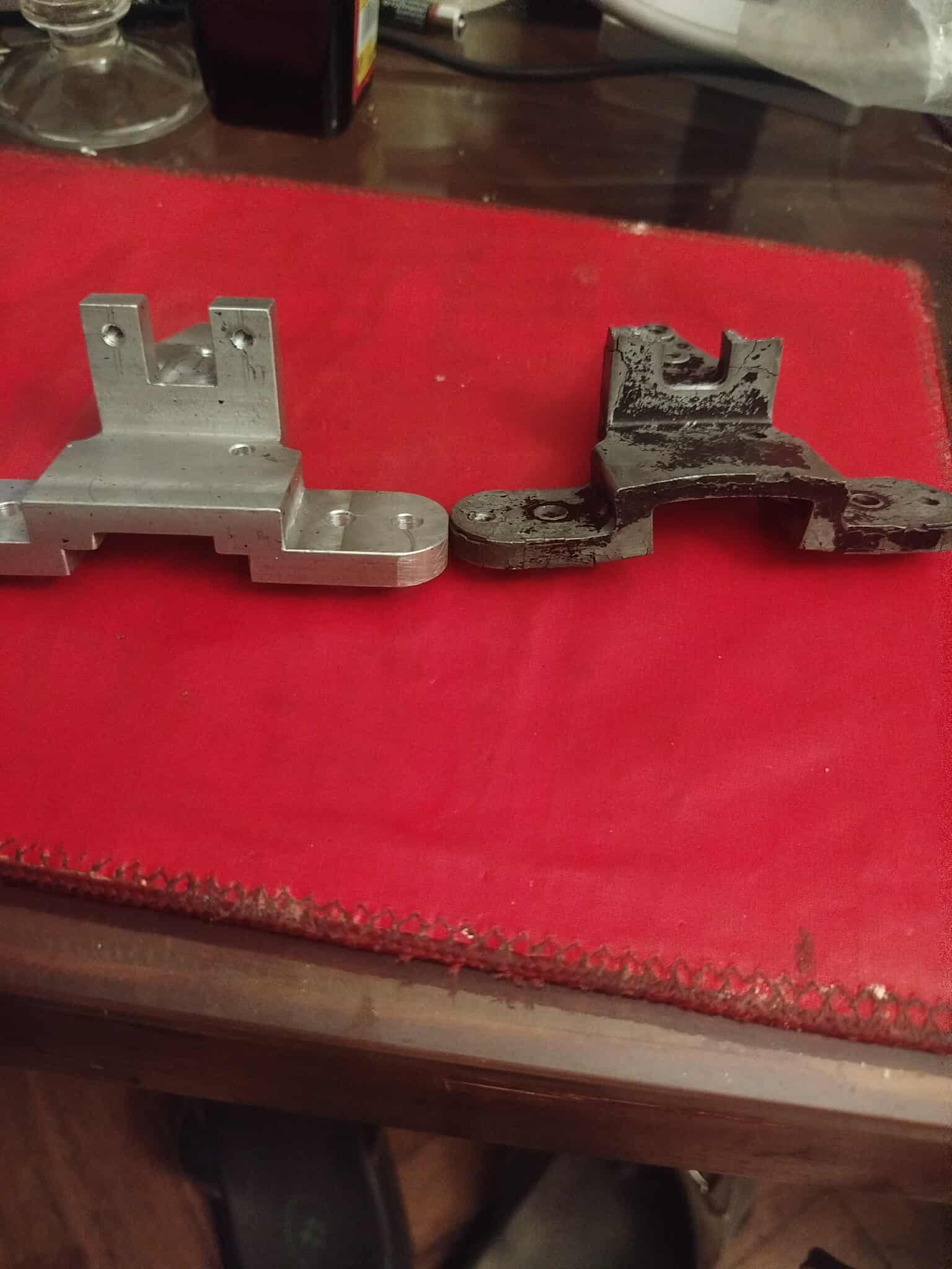

c’est du cochonium ou zamak qui s’est recristallise en vieillissant
phenomene bien connu sous le nom de maladie du zamak

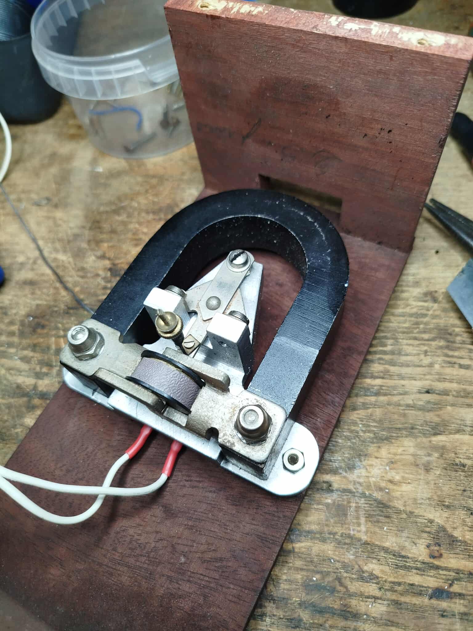

pas d’autre solution que de refaire les peces en alu
Quelqu’un sait-il à quoi ressemble le bouton de commande à membrane ?
J’ai donc dû démonter et remonter le haut-parleur plusieurs fois avant d’obtenir des performances acceptables.
